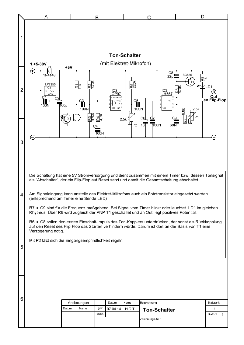

von Bruno F. (hdt)
Ich stelle mal meinen bisherigen Schaltplan hier rein, ist sozusagen
"selbstgebacken" und vielleicht fällt ja irgendwas auf, was auf interne
Störungen hinausläuft. Ich denke aber immer noch, mit Mikrocontroller
ließe sich der Aufwand verkleinern.
von Blackbird (Gast)
Da gibt es keine "internen Störungen", mal von einigen
schaltungstechnischen Unsauberheiten abgesehen.
Diese Schaltung ist nicht für Deinen Anwendungsfall passend.
Die Schaltung anzupassen oder über ein anderes Prinzip nachzudenken, ist
Deine Aufgabe.
Der Weg des Schalls und seine Verarbeitung, die Störungen, welche
auftreten können, die Möglichkeiten der Selektion, der
Störunterdrückung, die Grenzfälle und so weiter und so fort - die mußt
Du alle berücksichtigen und gegebenenfalls Vorsoge dagegen treffen.
Egal ob in Hardware oder in Software!

Wenn die Schaltung optimal wäre, würde ich keinen Grund haben, hier zu
fragen. Ich kann mir vorstellen, daß sich irgendwo im hochohmigen
Bereich der Schaltung mit der Zeit ein Spannungsniveau aufbaut, das sich
beim Messen sofort abbaut und darum finde ich es nicht. Habe außerdem
keine Erfahrung mit solchen Schaltungen, kann aber alles ausprobieren
und umlöten.
Bitte konkrete Angaben machen, was auffällig ist. Ich will die Schaltung
ja nicht verteidigen, sondern verbessern.

Wenn der Timer pulsierend piept könntest du durch Auswertung dieser
Pulsfrequenz die  Störsicherheit erhöhen. Das dürfte sogar mit einem
weiterem LM567 gehen. Der Nachteil wäre die Verzögerung.

Bruno Franke schrieb:
> Ich hab das Projekt bereits "ohne Microcontroller" mit dem LM567 als
> Frequenz-Selektor aufgebaut, funktioniert auch einwandfrei, führt aber
> gelegentlich zu Fehlschaltungen
Dann hast du das wesentliche Problem bereits kennengelernt, was sich in
exakt der gleichen Form auch bei einem µC stellen wird. Selbst wenn du
einen extrem schmalbandigen Notch-Filter in Software implementierst (was
natürlich möglich ist, bloß derzeit zumindest noch nicht für dich), dann
hast du immer noch das Problem, daß jegliches Störsignal mehr oder
weniger zufällig genug der Zielfrequenz enthalten kann, um deine
Triggerschwelle zu überwinden.
Die Lösung ist bei Hardware genau dieselbe wie bei Software:
Triggerschwelle höher legen. Leider gibt es für diese Optimierung aber
eine Grenze, du willst ja schließlich das Nutzsignal zuverlässig
erkennen können. Es stellt sich also das klassische Problem der
Signalverarbeitung, das des hinreichenden SNR.
Das läßt sich für einen einzelnen Ton nicht zuverlässig lösen. Deswegen
gibt es z.B. das DTMF-System zur Signalisierung in Telefonsystemen. Für
deinen blöden Timer kannst du das aber nicht verwenden. Hier würde es
helfen, andere Redundanzen zu nutzen. Z.B.: piept das Scheißteil
wirklich nur einmal oder sondert es eventuell eine regelmäßige Folge von
mehreren Piepsern ab? Die könnte man sehr viel zuverlässiger erkennen,
eben weil es ein zweites Merkmal zur Unterscheidung vom "Rauschen" gibt.
Nach dem Prinzip funtionieren z.B. IR-Fernbedienungen. Träger muß passen
und Modulation muß passen. Trotzdem gibt es hier noch weitere
Sicherungsschichten. Allerdings ist der Informationsgehalt auch weitaus
höher, bei dir ist es ja nur ein einziges Bit.

von Bruno F. (hdt)
Diese Digitaltimer, die ich meine, haben ja alle den gleichen Ton und
gleichen Rhythmus. Mit der Stoppuhr gemessen und gut geschätzt sind das
4 gleichlange Piepser in einer halben Sekunde. Dann eine halbe Sekunde
Pause. Das wiederholt sich eine Minute lang, dann ist wieder Ruhe, der
Alarm ist beendet.
Eine Verzögerung des Abschaltens ist nicht störend. Ich hab ja sowieso
jetzt schon mit R6 u. C8 etwas Derartiges eingebaut, damit das nicht
gleich beim ersten Impuls losgeht.
Ich kann mir vorstellen, daß es für einen Microcontroller ein Leichtes
wäre, den Rhythmus der Piepser zu erkennen. Mehr brauchte es gar nicht,
eine Selection der Frequenz wäre dann wahrscheinlich sogar überflüssig.
Meine Vorstellung ist die, daß hier im Forum oder Archiv bei den schon
abgehandelten Themen etliche Schaltungen mit Schaltplan existieren, die
man verwenden könnte, zumal das ja eine äußerst simple Anwendung wäre.
Nur das Programm müßte dann entsprechend geschrieben werden. Ich weiß
aber nicht, worauf ich bei den vielen Schaltungen hier achten soll bzw.
wonach suchen. Dafür fehlt mir der Blick. Der nächste Schritt wäre dann
das Programm.
Bruno

von c-hater (Gast)
> und
> Alarm ist beendet.
Das ist sogar schon ein drittes Merkmal, damit sollte eine sehr hohe
Erkennungsverlässlichkeit möglich sein, Fehlauslösung praktisch
unmöglich.
Und nur durch ein absichtlich eingespeistes dauerhaftes breitbandiges
energiereiches Rauschen am Mikro könnte man das Teil davon abhalten, das
gesuchte Signal zu finden.
Tja, du brauchst eigentlich nur einen µC mit ADC in Grundschaltung und
einen Vorverstärker für das Mikro, der den Pegel des Mikro auf den Pegel
anhebt, den der ADC braucht.
Ja. Einfach drei in Reihe geschaltete Bandpässe. Der erste kriegt als
Mittenfrequenz die Grundfrequenz der Piepser (vermutlich irgendwas bei
1kHz), der zweite 4/0.5s=8Hz und der dritte 1Hz. Fertig ist der Lack.
Jedenfalls nahezu. Am Ausgang des letzten Filters wäre dann noch eine
RMS-Messung mit Schwellwert anzukoppeln.
Voraussetzung ist, daß du erstmal das zu erkennenden Signal anständig
vermißt. Eine Stoppuhr und dein "Gefühl" ist da echt nicht gut genug...
Die Filterkoeffizienten kannst du dir dann online berechnen lassen, z.B.
hier:
http://www-users.cs.york.ac.uk/~fisher/mkfilter/
Der Rest ist trivialste Programmierung von Grundrechenarten.
Multiplikation und Addition. Und ein paar FIFOs. Und die
Berücksichtigung des Filtergain bezüglich der verwendeten
Variablentypen.
Die genante Site spuckt für Dummies auch gleich den C-Quältext und eine
Gain-Angabe aus, noch komfortabler geht praktisch nicht mehr.
Wenn du allerdings einen Idioten suchst, der dir das für lau schreibt,
bist du schief gewickelt, jedenfalls soweit es micht betrifft. Hilfe zur
Selbsthilfe, mehr ist nicht. Parasiten kann ich nicht ab.

von Bruno F. (hdt)
> unmöglich.
Das meine ich auch. Auch ohne Ahnung von Microcontroller zu haben, kann
man das wohl einschätzen.
"Grundschaltung", das ist es ja, wonach ich erstmal suche. Der
Vorverstärker findet sich auch.
Ich zähle einfach alles mit der Stoppuhr eine Minute lang durch und
teile dann durch 60. So wird das schon ziemlich genau.

Bereits eine abgespeckte Version deine Schaltung erfüllt wesentliche
Funktionen.
Signalerfassung (Mikrofon) , Aufbereitung (OP) und Signalfilterung und
sogar Wandlung.  Am Ausgang des LM567 liegt das „Aufbereitete Signal“
bereits in digitaler Form vor. Solltest du ab hier eine uC verwenden
wollen ist der Anspruch an diesen sehr gering, er würde nicht mal einen
AD – Wandler benötigen. 5v Typen währen sinnvoll z.B. kleiner 8-Pin Pic
oder AVR Tiny.
Auf eine Arduino  Aufsteckplatine  könntest du sogar noch auf den
Spannungswandler verzichten und dafür vielleicht noch ein Relais mit
drauf  setzen.
Die Software dafür wäre ein schönes Einsteigerprojekt etwas
Timer-Programmierung etwas IO.
Kleiner Hinweis: nimm das Piepsen der Timer mal mit einer Soundkarte
auf. Frequenzen ,Impuls - Pausen etc. lassen sich damit genau
erfassen.mittels Audacios bzw. Soundkarten Oszilloskop Software.

von Bruno F. (hdt)
Danke sehr für die sachlich/fachlichen Beiträge!
Oliver
Diese Dinger gibt es seit Jahren, in immer anderen Gehäusen und auch als
Kurz- oder Langzeittimer. Der Schaltkrei und die Programmierung ist aber
immer die gleiche. Es kommt eine Fünfer-Folge von Piepsern gleicher
Frequenz. (kann ich so sagen, weil sie alle im Zusammenhang mit meiner
vorhandenen LM567-Schaltung funtionieren.
Ich will das auch nicht als Bastelobjekt sehen, sondern entwickle das
für kommerzielle Zwecke. Am Schluß, wenn meine Idee läuft, so wie ich
sie haben will, lass ich sie von einem Techniker überarbeiten, der wird
auch dafür bezahlt. "Aber nicht vorher oder gar von Anfang an." Das habe
ich bisher immer so gehandhabt und das funktioniert auch. Es hat den
Vorteil, daß meine Vorstellungen verwirklicht werden und nur die.
Blub
Ja, ich werd mal mit einem 8-Pin Microprozessor im DIL Gehäuse anfangen.
Der muß ja wirklich nicht viel leisten. Auf den LM567 würde ich gern
verzichten, die Frequenz muß ja gar nicht erkannt (selektiert) werden.
Die Fünfer-Folge mit Pause in einer Sekunde ist ausreichend sicher für
ein Erkennen. Aber da will ich mich jetzt nicht zu sehr festlegen.
Bruno
