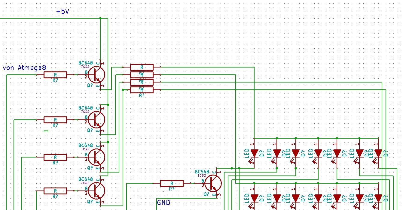

Abend :) Wie eine Widerstandsberechnung funktioniert (auch in Bezug auf
LED's und die LED-Matrix) verstehe ich in den Grundzügen, jedoch
verstehe ich nicht, wieso im wikieintrag LED-Matrix Ube da eine Rolle
spielt, ich denke, dass Uce*2 in dem Falle angebracht wäre oder liege
ich falsch? Ist Uce die Sättigungsspannung Ucesat? bezogen auf
Datenblatt:
http://www.produktinfo.conrad.com/datenblaetter/150000-174999/163350-da-01-en-TRANSISTOR_2N_3904_TO92_FSC.pdf

Bei DER Schaltung (da stehen 5 drin) wird an den Kathoden ein
gesättigter Schalter (UCEsat) und an den Anoden ein Emitterfolger (Ube)
verwendet, die zu dem jeweiligen Spannungsabfall führen, den man
einrechnen sollte.

Das liegt an der Schaltungsart, hat MaWin schon geschrieben. Der
Highside Transistor ist hier eigentlich nicht als Schalter im
eigentlichen Sinn geschaltet. Der Highside Transistor hat auch keinen
Basiswiderstand.

Der Transistor in Emitterfolgerschaltung kann nicht in Sättigung
geraten. Für den kann man Uce ca. 0,7V annehmen.
Eine Sättigung ist ja so definiert, daß Uce kleiner als Ube wird, und
das kann gar nicht passieren.

hier mal ein Bild davon. Frage ist nun ob Basiswiderstand Zeile/Reihe
ja/nein und wieso, und wieso ich welche Spannung für die
Widerstandsberechnung beachten muss. Transistormodell in der Grafik
bitte ignorieren :D Jede Basis wird vom Atmega8 angesteuert.

Die Schaltung ist doch Unsinn.
Wie kommst du auf den Unsinn, wo du doch die Seite zur LED Matrix
gelesen hast.
BC548 die nur 100mA schaffen sind ungeeignet als LED Treiber.
7 nebeneinanderliegende LED nacheinander einzeln nach Masse zu schalten
obwohl nur 4 übereinander liegen führt zu 1:7 Multiplex statt 1:4
Multiplex.
Wenn, dann würde man wohl die BC548 nach Masse schalten lassen und
zwischen LED und BC548 die Vorwiderstände setzen.
Dann könnten bis 700mA pro 1 von 4 Zeilen nötig sein, die kein BC548
mehr schalten kann, auch für einen BC368 reicht es nicht weil der ATmega
nicht den benötigten Basisstrom liefern kann.
Also nimmt man schlauerweise P-Kanel MOSFETs wie FDS9953A von dem man
nur 2 braucht. Dessen 0.2 Ohm sind bei 0.7A kein Problem mit einem
Spannungsabfall von 0.14V und die Treiberleistung reicht auch und die
Widerstände an ihm spart man sich.

Da das ganze ein fertiges 4x7-Segment Mikrowellendisplay ist, das ich
verwenden will, kann ich an der Matrix nichts ändern. Jede LED kommt mit
15-20 mA und ~2V aus, Max. Pulsstrom 100mA.
