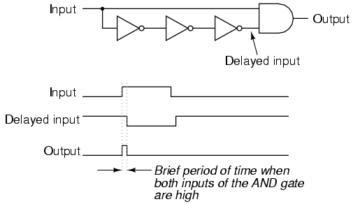

Hallo Zusammen,
Die beiden AVR Befehle CBI und SBI sind ja eher gemütlich und brauchen 2
Cyclen. Ich möchte aus Performance Gründen nicht immer 4 Cyclen
verbraten, ich will ja nur ein Datum in ein Register laden. Beim ATMEGA
den ich einsetze kann man mit einem CBI PINx,y einen Pin auch "toggeln".
Daher möchte ich gerne aus einer Flanke eine Impuls erzeugen. Der Impuls
triggered ein Edge-Triggered Register (74HCT574). Der Impuls sollte
sowohl bei fallender als auch steigender Flanke erzeugt werden. Im
Anhang habe ich eine Schaltung die zwar nur bei steigender Flanke einen
Puls generiert, aber wenn ich das AND durch ein EX(N)OR ersetzte gibt es
einen Impuls in beiden Fällen. Frage, weiss jemand wie zuverlässig so
eine Schaltung ist?
Gruss
Peter
von Mike (Gast)
Peter Schranz schrieb:
> Frage, weiss jemand wie zuverlässig so eine Schaltung ist?
Solange die Gatterlaufzeiten nicht zu klein werden und das Gatter zum
Zusammenführen der beiden Signalpfade die Schaltzeit schafft - was soll
da schief gehen?
von Hinze (Gast)
> eine Schaltung ist?
Zuverlässig in welcher Hinsicht? Es wird sehr zuverlässig immer ein
Impuls erzeugt.
von Max H. (hartl192)
Ich würde mal testen oder in Datenblatt nachschauen, ob der so
generierte Impuls lang genug für dein Register ist.
Sonst könntest du das Signal mit einem RC-Glied verzögern.

von Peter S. (cbscpe)
Der minimale Impuls beim 74HCT574 (Worstcase Angabe im Datenblatt bei
4.5V und -40 bis +85 Grad Celsius) sollte 20ns betragen (low oder high).
Mit zuverlässig meine ich, kann man die Schaltung so gestalten, dass sie
zuverlässig einen minimal 20ns langen Impuls erzeugt, aber auch nicht
wesentlich über 50ns liegt. Sagen wir reproduzierbar in allen
Betriebsumgebungen (0-50 Grad Celsius und 5V+/-5%) eine Impuls von
mindestens 20ns aber maximal 60ns erzeugt. Er darf vor allem nicht zu
lang sein, da auch die Pause zwischen den Impulsen nicht kleiner als
20ns sein darf. Also muss ich wissen, wie lange er maximal wird, sonst
geht es schief. Früher gab es mal Verzögerungsgatter die eine definierte
(min/max) Verzögerung hatten.
Ich glaube ich habe die Lösung. Statt den Delay mit Inverter und evtl.
einem RC Glied zu erzeugen nehme ich ein D-FF (74HCT74), bei 20MHz
ergibt das einen Puls von genau 50ns wenn ich das richtig sehe. Der Port
wird ja mit der steigenden Flanke ausgegeben. Das 74HCT74 übernimmt die
Daten auch mit der steigenden Flanke, d.h. wenn ich XTAL2 (Full Swing
Quarz Oscillator) als Clock für das FF nehme, steht am Ausgang vom FF
jeweils ein Takt später der Wert des Output Pins zur Verfügung.

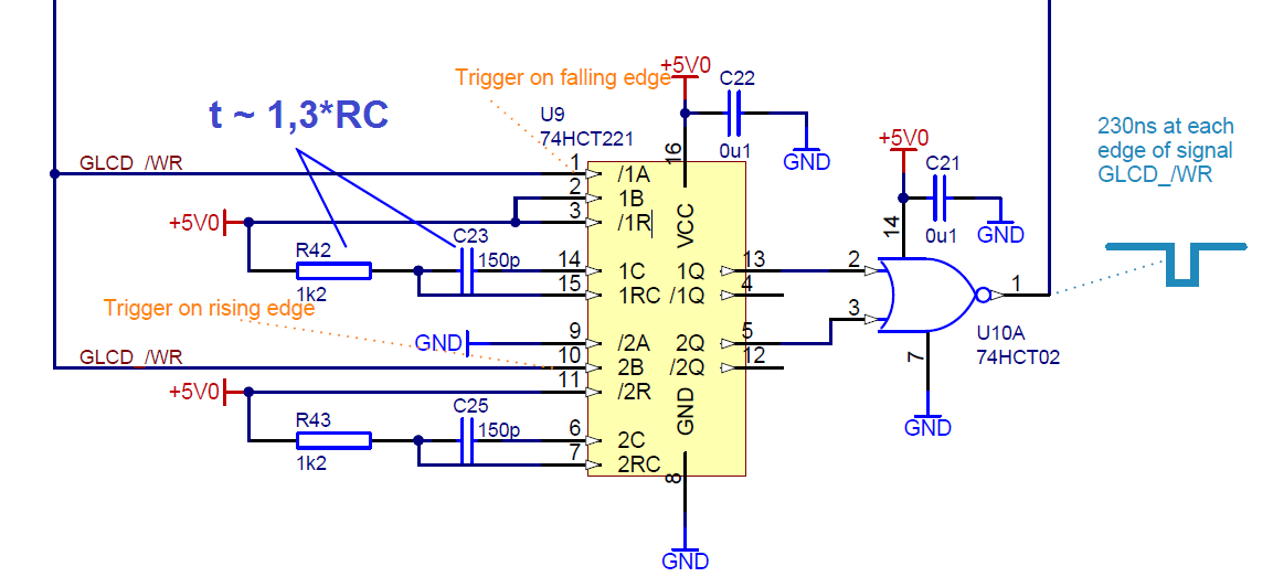

von Sebastian P. (dazligth)
Grad zufällig in anderer Sache drüber gestolpert. Haben auch schonmal so
eine Anforderung gehabt, um die Schreibgeschwindigkeit auf ein
Grafik-LCD zu verdoppeln.
Lösung von damals anbei.
Bei Bedarf die RC Kombination temeraturstabil auslegen.
