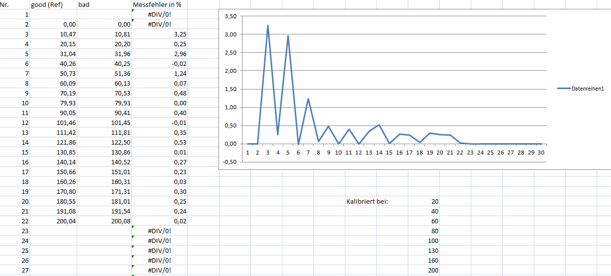

Hallo Zusammen,
ich lese einen Strömungssensor aus und bin auf der Suche nach einer
einfachen Art diesen zu linearisieren.
Momentan nehme ich Stützstellen auf und interpoliere linear zwischen
diesen Stützstellen. An sich ist das schon in Ordnung, aber gerade im
ersten drittel der Messkurve liegen die zwischenwerte schon ordentlich
daneben.
Gibt es eine einfache Art die Zwischenwerte besser zu linearisieren?
Ich habe schon einiges gelesen wie Spline, Lineare Regression und
Polynome, aber ich habe gar nichts verstanden.
Um ehrlich zu sein, ich habe ja gerade so die lineare Interpolisation
verstanden, obwohl ich sie selbst einsetze.
Hier mal die Formel die ich bisher einsetze:
Ergeb =((good(x + 1) - Good(x)) /(bad(x + 1) - Bad(x))) * E +(good(x)
-(bad(x) *((good(x + 1) - Good(x)) /(bad(x + 1) - Bad(x)))))
Wobei x die Variable für die For-Next schleife ist und E der nicht
linearisierte Messwert. Good(x) ist der Referenzwert an der Stützstelle
x und bad(x) ist der Wert des Prüflings an diesem Punkt.
Vielleicht kann mir ja jemand helfen und erklären wie ich meine Formel
umbauen muss, oder mir eine einfache Quelle oder ein einfaches Beispiel
nennen. Wäre super!

Gast #3613985
Marie L. schrieb:
> An sich ist das schon in Ordnung, aber gerade im ersten
> ordentlich daneben.
Nur scheinbar.
Du beziehst den (relativen) Messfehler nämlich offensichtlich
auf den Messwert selbst. Das ist zwar naheliegend, führt aber
immer dazu, dass kleine Messwerte einen höheren relativen
Fehler zeigen, obwohl weder der Sensor noch die Linearisierung
dort (abolut betrachtet) schlechter sind.
Aus der Luft gegriffenes Beispiel:
Der Sensor liegt beim Maximalwert von 200 Einheiten 0.5 Einheiten
daneben. Der relative Fehler beträgt 0.25%. Derselbe Sensor liege
bei einem Messwert von 10 Einheiten 0.1 Einheit daneben: Relativer
Fehler 1% !! Obwohl der kleinere Wert wesentlich besser stimmt,
ist der relative Fehler größer!
Extremfall: Der Sensor hat einen Offset von 0.01 Einheit. Am
Nullpunkt kommt rechnerisch trotzdem ein unendlich großer
Fehler heraus --> sinnlose Aussage.
Mögliche Abhilfen:
1) Absoluten Fehler betrachten.
2) Relativen Fehler nicht auf den Messwert, sondern auf
   den Messbereichsendwert beziehen.
> linearisieren?
1) Stützstellen dichter setzen. Halbierter Abstand sollte mehr
   als eine Halbierung des Fehlers bringen.
2) Kalibrierpunkte nicht auf, sondern neben die Sollkurve
   setzen, so dass der Fehler beide Vorzeichen annimmt.
Achtung: Woher stammen die Kalibrierpunkte? Fehlerquellen
beachten!
Drift beachten!
Kann man machen; ist aber viel Rechnerei.
> Lineare Regression
Hmmm. Passt höchstens indirekt auf Deinen Fall.
> und Polynome,
Abschnittsweise mit Polynomen interpolieren ist verwandt zu
den Splines. Machbar, aber viel Rechnerei.
> aber ich habe gar nichts verstanden. Um ehrlich zu sein,
Bleibe erstmal bei der linearen Interpolation. Das kann recht
gut werden, wenn man es richtig macht. Es ist nur wichtig, dass
Du auch die Fehlerquellen im Umfeld betrachtest und Dich nicht
nur auf die Mathematik versteifst. Formeln sind geduldig; man
kann viel Quatsch rechnen, wenn man die richtige Formel falsch
anwendet.

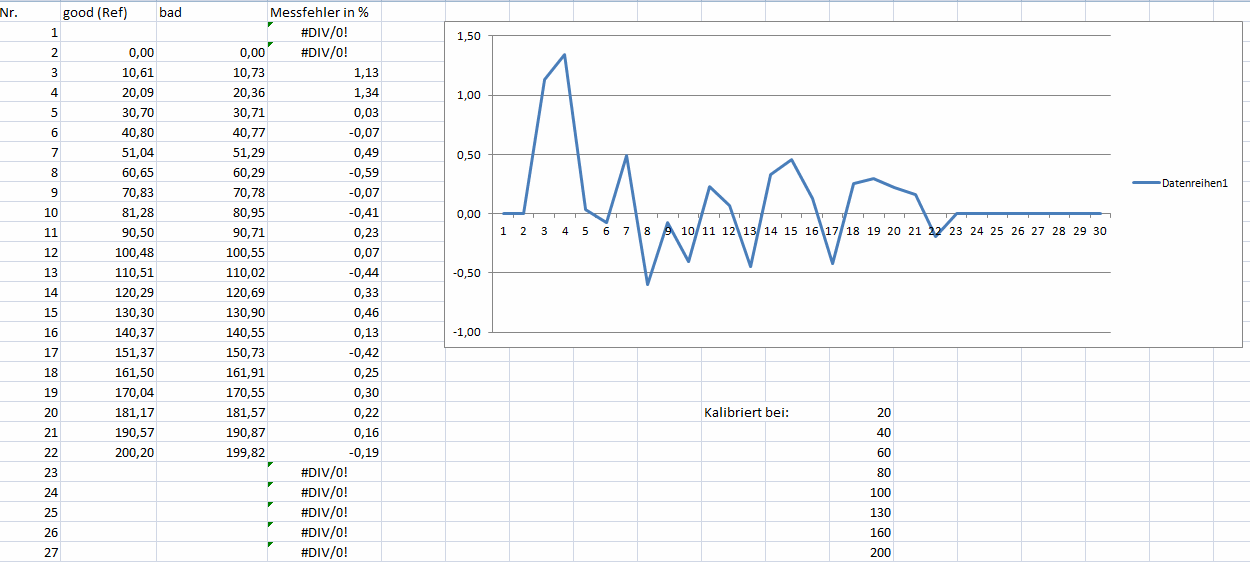

OP #3615344
Vielen vielen Dank für Eure Antworten!
Hier nochmal die Erklärung was ich genau machen möchte:
Ich habe einen Sensor mit einer sehr schlechten Kennlinie.
Ich werte diesen Sensor (über einen AD-Wandler) mit einem Microprozessor
aus.
Ich habe ein genaues Referenz-Gerät mit dem ich die "Good"-Werte
aufnehme.
Mit Hilfe mehrerer "Good"-Werte und des Prozessors möchte ich nun aus
einem Sensor, der eine Genauigkeit von z.B. 3% vom Messwert hat, ein
Gerät machen das dann aber 1% Genauigkeit hat.
@ c-hater
ich habe schon sehr viele solcher Werte aufgenommen, bislang kommen da
aber immer die gleichen Ergebnisse raus.
Ich bin mir nicht sicher was ich Deiner meinung nach falsch mache?
Die Formel die ich angegeben habe scheint mir schon zu stimmen, ich habe
Anfangs einige dieser Werte händisch nachgerechnet.
Vielleicht kannst Du mir nochmal erklären wo mein Fehler liegt
@ Possetitjel
das war eine super Idee!!!!
Ich habe mit einer Routine die Stützstellen alle um 0,5% nach unten
verschoben, dann sieht die Sache schon viel besser aus (siehe
Screenshot).
Ich muss wohl am Anfang noch ein oder 2 Stützstellen mehr setzten, dann
wird es bestimmt noch besser.
Danke!

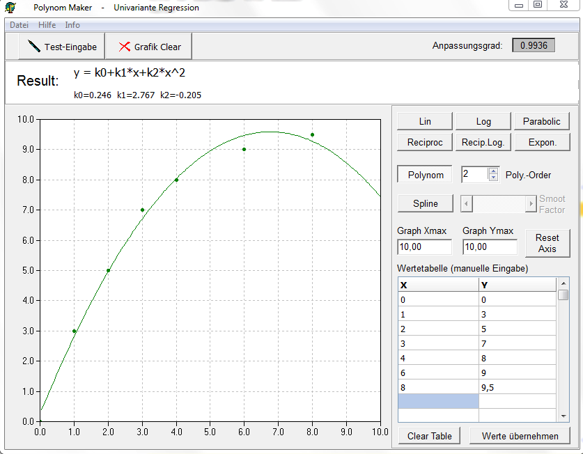

@ Tüftler
Das ist ein tolles Programm, hab es mir mal angesehen.
Ich bin mir aber nicht sicher ob ich es mathematisch dann auch umsetzen
kann. Da brauche ich viel Zeit, dann versuche ich es mal

Gast #3615353
Marie L. schrieb:
> @ Tüftler
Beitrag "PolynomMaker - Funktion für nichtlineare Bauelemente finden"
Was soll denn daran schwierig sein?
Die unter Result ausgegebenen Werte für die Parameter k0, k1 usw. setzt
Du in die darüber angegebene Formel ein. X ist dann dabei jeweils der
Messwert und Y das linearisierte Ergebnis. Das kann doch heutzutage
jeder Hauptschüler in 2 Minuten. Die Formel verwendet Du einfach im
Programm des Mikrocontrollers. Einfacher geht es nun wirklich nicht.

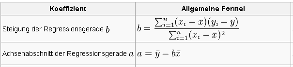

Gast #3615403
Marie L. schrieb:
> ich weiss nicht ob meine Mathematik da ausreicht.
Naja, so schlimm ist es auch nicht. In
http://de.wikipedia.org/wiki/Lineare_Regression im Abschnitt "Beispiel
in Kurzdarstellung" ist das doch ganz durchschaubar angegeben.
- man nehme einen Satz Messwerte xi und yi auf
- man bestimme die Mittelwerte der xi und yi, ergibt x_quer und y_quer
- man bestimme die Differenzen xi-x_quer und yi-y_quer
- man multipliziere die Differenzen xi-x_quer und yi-y_quer und summiere
- man teile durch die Summe der Quadrate der Differenzen xi-x_quer
Dann hast du (Nomenklatur Wikipedia) die Werte für a und b.
Gut, mit dem µC ist das nicht so ganz ressourcensparend umsetzbar.

> Gleichungen (Achtung, ich habe die Nr. statt bei '3' bei '1' begonnen):
> Good: y = 10,013x + 0,468
> Bad:  y = 10,012x + 0,7725
Ich hatte ja die Regressionsgeraden für beide berechnet und angegeben.
Und Possetitjel hat eine Verschiebung der einen Reihe ausgemacht.
Ähnliches zeigen auch die beiden Gleichungen: der Unterschied ist
0,7725-0,468 ≈ 0,3. Die Steigung ist ja bis auf 10^-4 gleich.
Nach diesem Vergleich müsste es eigentlich reichen, die 'Bad'-Werte um
0,3 zu verringern und dein Fehler müsste deutlich kleiner werden.
Wenn alles Sensoren sich nur um den Offset verscheiben (Versuchsreihe
machen?), dann könnte es reichen, nur den Mittelwert der Differenzen der
y_good- und y_bad-Werte zu bestimmen und für den 'bad'-Sensor diese dann
zu korrigieren. Das geht aber nur, wenn sichergestellt ist, dass die
Steigungen, wie in deinem Beispiel, fast identisch sind.
OP #3618791
So, ich habe mich mal an dem PolynomMaker versucht, erfolglos.
Ich habe zum Testen einfach mal beliebige Werte eingegeben und habe
versucht einen y-Wert zu einem x-Wert zu berechnen.
Ich bin entweder zu doof oder ich habe etwas grunsätzliches nicht
verstanden.
Hier mal mein Ergebnis:
Die eingegebenen Werte als Polymon 2. Ordnung und der Versuch den y-Wert
für x = 1,5 zu berechnen (als Ergebnis hätte ich ca. 4 erwartet)
0,246 + 4,150 + 0,46125
Und als Polynom 3. Ordnung:
0,02 + 5,0805 + 0,9495 + 0,06075
Habe ich etwas falsch gemacht, bzw. falsch verstanden?
Gast #3618799
Mit einem Polynom zweiter Ordnung kannst du deinen Verlauf nicht
beschreiben. Erhöhe mal vorsichtig die Ordnung. Bei zu hoher Ordnung
fängt der Polynomfit zwischen den Stützstellen an zu "spinnen".
Gast #3618914

(Firma: Brainit GmbH) #3619042
Achtung: k2 ist negativ! (-0.205)
wenn du dann richtig einsetzt, kommt erwartungsgemäß 3.94 raus
Gast #3619415
Tüftler schrieb:
> Das bei Deinen Werte-Eingaben Murks rauskommt ist nicht
> verwunderlich.
Doch, es ist schon etwas verwunderlich, dass der schlaue
PolynomMaker keinen der vorgegebenen Punkte exakt trifft,
wogegen man dies mit einem Polygonzug aus fünf Geraden-
abschnitten ganz leicht erreichen könnte.
> Schau Dir mal genau an, was Du da eingeben hast. Solche
> Werte-Stützstellen werden von realen bauelementen niemals
> erzeugt.
Eine Glaskugel als Messgerät entspricht nicht mehr dem Stand
der Technik.
> Versuche mal gemessene Werte einzugeben. Dann wirst Du
> sehen, dass Du ein vernünftiges und verwertbares Ergebnis
> bekommst.
Das ist Wahrsagerei - es kann eintreten oder auch nicht.
Der PolynomMaker nimmt offensichtlich eine Näherung im
quadratischen Mittel vor; der Ausdruck "Regression" deutet
auch darauf hin. Approximation im quadratischen Mittel ist
unter zwei Bedingungen das richtige Werkzeug:
1) Man kennt den Typ der Funktion bereits (z.B. aus
   physikalischen Überlegungen) und muss nur noch ihre genaue
   Lage im Diagramm bestimmen und
2) die Daten sind stark überbestimmt, d.h. man hat sehr viele
   Messpunkte, die vorwiegend statistische Fehler aufweisen
   ("Rauschen").
Maries Fall ist offensichtlich anders gelagert: Sie hat relativ
wenige Stützstellen, die von der Linearisierungsfunktion exakt
getroffen werden sollen. Die Daten sind nicht überbestimmt,
rechnerisch sollen systematische Fehler korrigiert werden und
keine zufälligen.
Das übliche Vorgehen ist hier die bereichsweise Interpolation,
also Polygonzüge oder Splines.
