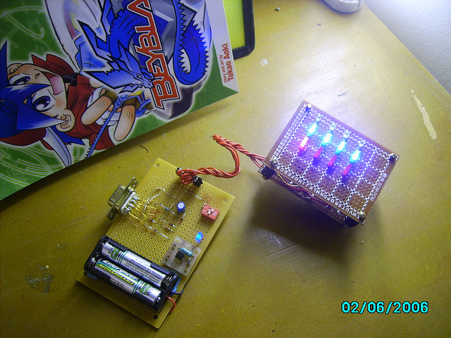

von Takao K. (takao_k) Benutzerseite
Da reicht schon ein 16f1503 (14 pin SOIC).
Oder 16F1703 (PDIP), einfach die 4 LEDs direkt an das IC anloeten, ist
egal.
Dann noch einen Mc34063 fuer die 9v batterie.
Am besten waere es aber auf einer 5x7 cm Platine.
Kann ich dir alles verkaufen als Kit, nur den PIC Programmer musst du
selber kaufen.
9v Batterie gleich direkt anloeten + Schiebeschalter...
Wenn es noch billiger sein soll, ich habe noch gebrauchte (nur ein
bisschen) 16F54 hier und vielleicht sogar noch 16f716. Die kann ich auf
SMD Adapter aufloeten, sieht dann genauso aus wie neu.
Zum Experimentieren reicht sowas.
