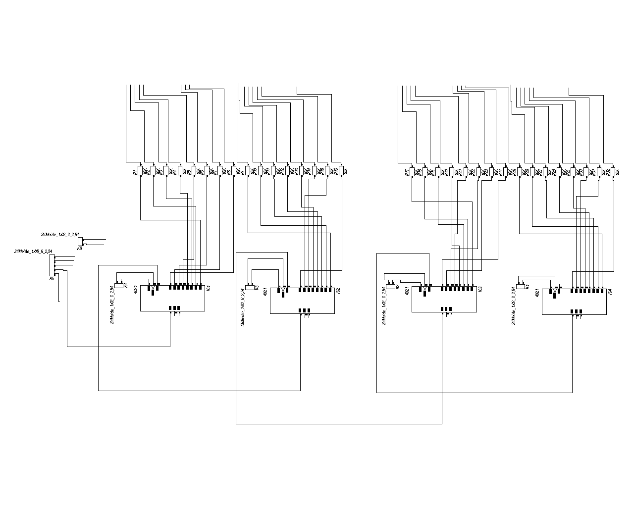

von Fabian F. (fabiii9)
es gab schon einmal einen Thread über dieses Thema.
Karl Heinz (kbuchegg) hatte mir dabei auch sehr geholfen.
Jetzt bin ich gerade dabei, die Planungen umzusetzen.

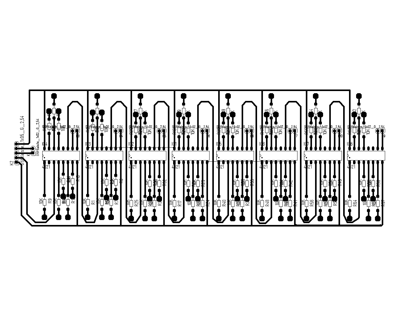

Ich habe jetzt Platinen-Layouts und Schaltpläne erstellt.
Jetzt brauche ich nur noch den passenden Code dazu.
Kar Heinz hatte mir ja einen gesagt, dass ich mich wieder melden soll,
wenn ich anfange zu bauen.

Das ist der Code für ein Manual.
Jetzt brauche ich nur diesen Code für drei Manuale und Pedal und
Schweller und Taster.
Den Schwellercode habe ich auch schon.
Siehe hier:

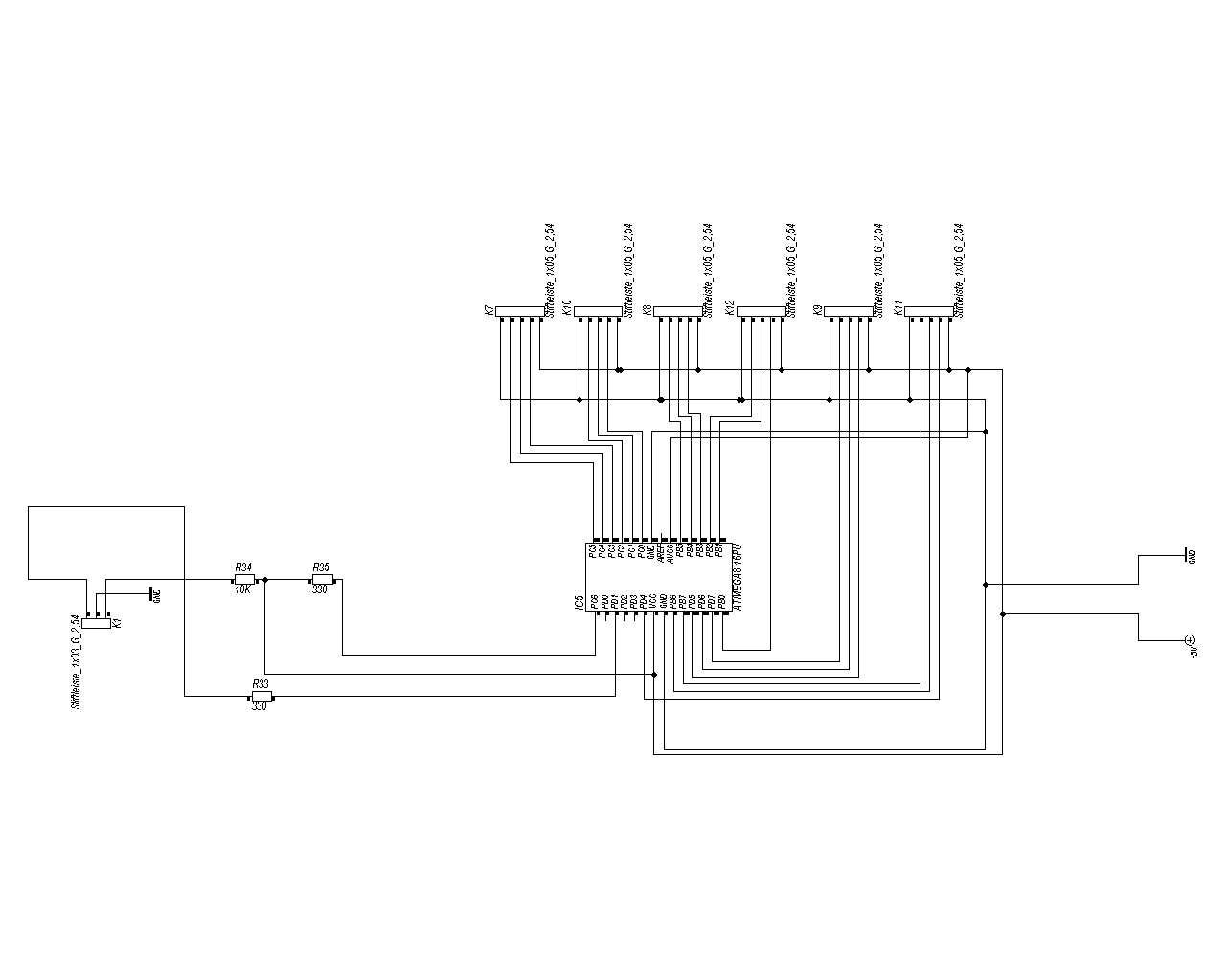

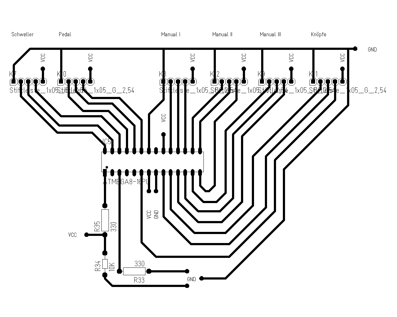

Es soll insgesamt 3 Schweller geben, 3 Manual, 1 Pedal, 1
Schieberegisterkette mit Tastern für die Setzersteuerung.
Die Pinbelegung vom Atmega8 isdt aus dem Schaltplan der Masterplatine zu
entnehmen.
Muss ich die Codes jett einfach nur kopieren ?
Was schlägst du vor Karl Heinz?
Vielen Dank für deine/eure Bemühungen!!!!
Viele Grüße
Fabi

Vorschlag:
zunächjst mal kümmern wir uns um die Manuals.
Dazu braucht es 3 Schieberegisterketten, für jedes Manual eines.
Die 3 Schieberegisterketten werden mit den Steuerleitungen parallel
gehängt und gemeinsam ausgelesen, dann dauert das für alle 3 nicht
wesentlich länger als nur für eines alleine.
Ich würde auch vorschlagen, die Setzer-Taster im Grunde wie ein Manual
zu behandeln. D.h. da sind nicht 3 SR-Ketten, sondern deren 4. Auch wenn
die 4.te hardwaremässig nicht voll ausgeführt ist. Macht aber nix.
Programmintern tun wir einfach so, mit dem Bewusstsein, dass einge der
'Tasten' Phantasiewerte aufweisen.
Vorschlag für den Anschluss
      PB0  o---------------------+------> PS der Taster-SR Kette
      PB1  o------------------+--)------>  C der Taster-SR Kette
      PB2  o------------------)--)------> DATA der Taster SR-Kette
      PB3  o---------------+  |  |
      PB4  o-------------+ |  |  +------> PS Manual 1        -+
      PB5  o-----------+ | |  +--)------>  C Manual 1       SR-Kette
           |           | | +--)--)------> Data Manual 1      -+
                       | |    |  +------> PS Manual 2        -+
                       | |    +--)------>  C Manual 2       SR-Kette
22
23
                       | +----)--)------> Data Manual 2      -+
24
25
26
27
                       |      |  +------> PS Manual 3        -+
28
29
                       |      +--------->  C Manual 3       SR-Kette
30
31
                       +----------------> Data Manual 3      -+
Ist das bei dir hardwaremässig so möglich?
(Ich hoffe, du hast da deine Masterplatine noch nicht gebaut)

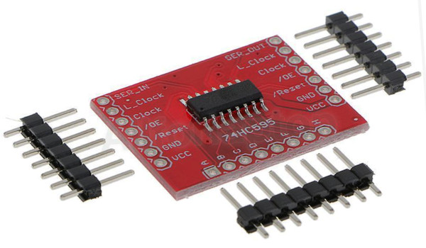

Die Manualplatine:
Würde ich nicht so machen.
Ich würde mir ein kleines Platinenmodul machen, auf dem EIN (maximal 2)
Schieberegister sitzt. Ernsthaft.
Jedes dieser Module hat eine Stiftleiste als "Eingang" und eine
Stiftleiste als "Ausgang". Jedes Modul holt sich die PS und die
C-Leitung vom Eingang und schleift sie auf seinen Ausgang durch. Die
Data-Leitung von der Ausgangsstiftleiste geht auf den Kaskadiereingang
des Schieberegisters und der Datenausgang vom Schieberegister geht auf
auf die Eingangsstiftleiste. Dazu natürlich noch Vcc und GND (wobei es
nicht schadet, ,mehrere GND bzw. Vcc Leitungen auf dem Kabel zu haben,
so dass zwischen jeder Signale-führenden Leitung jeweils eine Vcc bzw.
GND Leitung liegt. 2-reihige Stiftleisten sind ideal dafür.
Die Module werden in der benötigten Anzahl pro Schieregisterkette
mittels kurzer Flachbandkabel aneinander gesteckt, wobei die Module dann
möglichst dicht an die Manual-Tasten kommen, für die sie zuständig sind.
d.h. die Module werden so aneinander gereiht
   PS -----o----+-----------o---------o----+-----------o---------o----+-----------o-->
    C -----o---+|-----------o---------o---+|-----------o---------o---+|-----------o-->
 Data -----o--+||       +---o---------o--+||       +---o------------+||       +---o-->
           |  Schieregister |         |  Schieregister |         |  Schieregister |
            v v v v v v v v            v v v v v v v v            v v v v v v v v
               8 oder 16                  8 oder 16
                Tasten                      Tasten
Jedes Rechteck ist ein Modul - eine Platine. Alle Platinen sind gleich
und man kann 'beliebig' viele hintereinander schalten, je nachdem
wieviele Eingänge in dieser Kette benötigt werden.
Dadurch, dass die Platinen auf die Art klein sind, kann man die auch
problemlos fertigen. Und dadurch, dass die Verbindungen zwischen den
Modulen problemlos ein paar Zentimeter lang sein können
(Flachbandkabel), können die Platinen jeweils in unmittelbarer nähe der
8 Tasten sitzen, für die sie zuständig sind. (oder 16 Tasten, wenn

von Karl H. (kbuchegg)
Zu deinen Platinen.
Da haben wir wieder mal zum 3 millionsten mal den immer gleichen Fehler:
JEDES IC benötigt seinen Blockkondensator. Zwischen Vcc und GND gehört
(möglichst dicht an das IC herangerückt) ein 100nF keramischer
Kondensator.
Ohne diese Kondensatoren kann es funktionieren, muss aber nicht. Gerade
bei derartigen Sachen, würde ich aber nicht auf 'kann' setzen, sondern
auf Nummer sicher gehen. Blockkondensator hin und zumindest der Teil ist
in Punkte 'Erhöhung der Zuverlässigkeit' erst mal abgehakt.
Die Blockkondensatoren stellen sicher, dass kleine Spannungseinbrüche,
die durch kurzzeitig hohen Stromverbrauch eines IC entstehen, abgeblockt
und am Ort des Entstehens ausgeglichen werden. Nicht ganz unwichtig,
wenn im µC Arbeit verrichtet wird bzw. wenn ca. 30 Schieberegister
gleichzeitig schalten. Da entstehen ganz schnell Stromspitzen, die das
Netzteil mit Sicherheit nicht schnell genug ausregeln kann.
