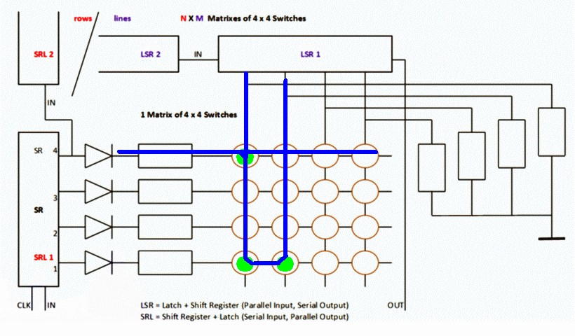

von Sigint 112 (sigint)
Multiplexing ist schon der richtige Ansatz. Einfach die Ausgänge vom
Schieberegister über Dioden an die Zeilen anschließen, und die Spalten
dann mit Eingängen abfragen. Über das Schieberegister sucht man sich die
aktive Zeile aus und liest diese parallel ein. Man könnte die Spalten
auch über ein Schieberegister einlesen... ist dann aber langsamer.
von Organist (Gast)
Ich es jetzt so (das mit den Dioden war mir auch in Erinnerung).
Es soll aber auf beiden Seiten ein SR hin wegen der Leitungen. Wenn ich
es so mache und insgesamt 4 dieser 4x4 er verwende, hätte ich 64 Tasten
und bräuchte nur ein paar Leitungen für Takte und Enables.
Das Tempo müsste reichen.
Soweit ich es sehe,brauche Ich dann einmal latchen für jeden neuen
Zeilenvortrieb und dazwischen jeweils 1x "raus-latchen" und dann 4x4 x
auslesen.  Also sagen wir ( (16 + 2) + 2 ) * 4 = 80 Takte?

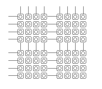

von Andi (Gast)
Lothar M. schrieb:
> Was denn? Beschreib doch mal, WAS du machen willst und nicht WIE du es
> machen willst...
Ich denke mal es geht immer noch um dieses Projekt hier:
Beitrag "Analoge Orgel mit USB-MIDI steuern"
nur dass die MIDI Controller durch Tastenfelder ersetzt werden sollen.
Man kann 4 solcher Tastenfelder mit 16 Pins abfragen (siehe Bild im
Anhang), dazu muss man die nicht selektierten Reihen hochohmig machen.
Das kann ein FPGA genau so gut, wie ein Mikrocontroller.
Es reicht aus, 8 Ausgänge und 8 Eingänge zu verwenden. Da muss kein
Treiber extra von "Ausgang" auf "Hochomig" umgeschaltet werden.
Eine solche Umschaltung ist nur nötig, wenn die Spalten der Matrix
wieder auf die Zeilenausgänge zurückgeführt werden sollen (wie im
angehängten Bild, Stichwort "Charlieplexing").
So kann man mit wirklich wenigen Pins viele Taster abfragen. Die Logik
dahinter muss man sich aber zu ruhiger Stunde zu Gemüte führen und mit
Mehrfachbetätigungen hat diese pinsparende Art auch ihre Probleme...

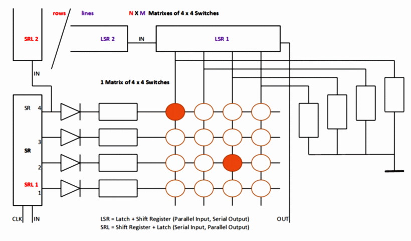

von Organist (Gast)
Andi schrieb:
> Das Problem ist halt dasselbe wie beim USB-MIDI: Die Art der
> Fragestellung zeigt doch schon, dass da nicht wirklich viel Ahnung
> vorhanden ist, und FPGAs sind eher schwieriger zu lernen, als
> Mikrocontroller.
Alles schon gemacht, nur eben kein USB-MIDI. Die Schalter sind eine
andere Baustelle.
Lothars Schaltung ist auch interessant, aber damit kann Ich keine
Doppeltasten erkennen, oder?
Ich würde daher lieber bei meiner Schaltung bleiben und Doppeltasten
erkennen. Das müsste meines Erachtens gehen, weil Ich alles nacheinander
abtaste, oder?
Wie richtig vermutet, möchte Ich einen Taster jeweils auf Masse, oder
VDD legen und den anderen Ausgang abtasten. Dazu brauche Ich nach
Lothars Vorschlag 2 aber nicht 64x2 sondern nur 64+1 Leitungen, oder?
Wie auch immer, die sind mir auch zuviel.
Ich würde lieber die Schieberegister investieren (haben 8 Ausgange) und
dann hätte Ich 4x 4 Reihen und 4 Spalten = 16 Ins und 16 Outs. also 4
Platinen. Das ist doch ok.
Das Auslesen soll mit einem FPGA geschehen, weil es einfach nur um das
Takten geht und mir der Einsatz eines Controllers zu aufwändig wäre,
klappt dann mit dem Timing gfs nicht.
Rechne nochmal nach. Und zwar unter der Annahme, dass du jeden Taster
unabhängig von den anderen ansteuern und abfragen willst...

Es wird immer nur 1 Zeile gleichzeitig mit positiver Spannung versorgt,
wegen 1 am Latchausgang. Alle Tasten einer Zeile die gedrück sind, kommt
als 1 ins Leseregister. In dem Fall der orangen Tasten 1010. Dann wird
ausgelesen und die Werte sind bekannt. Sollte eine zweite Taste
innerhalb einer Spalte gedrückt sein, bekommt man das in einem anderen
Zeilen-Züklus mit. Damit das auch passiert braucht es 64x die
Tastfrequenz.

Bestrome mal die oberste Zeile und betätige den linken Taster der
obersten Zeile und die linken beiden der untersten Zeile. Du wirst in
diesem Fall fälschlicherweise die zweite Taste der obersten Zeile als
betätigt erkennen. Solche Fehler bekommst du quer über die gesamte
Matrix...
In diesem Bild ist doch pro Zeile nur 1 Taste betätigt. Ich würde also
bei Aktivierung der ersten Zeile 1000 und bei der dritten Zeile 0010
erwarten. Diese beiden Werte dürfen natürlich nicht irgendwie
"zusammengerechnet" werden.

Jetzt habe ich mal noch ein Bild dazu gemalt: obwohl die zweite Taste
der obersten Reihe nicht betätigt ist, wird sie bei Aktivierung der
ersten Zeile als betätigt erkannt, weil der Strom den Weg über die
beiden eigentlich nicht abgefragten Tasten unten findet...

Sage Ich doch :-)
Es ist ja so: Auch das Treiben eines Schiebregisters braucht 2-3
Leitungen + Versorgung und dann muss die Matrix schon groß sein, dass es
sich lohnt.
Jürgen S. schrieb:
> Mit dem "Eingang" meinte ich den Eintritt in die Matrix.
Also den Ausgang des Zeilentreibers, wenn es nach dem Bild im 4. Post
geht.
Andi schrieb:
> Man schaltet eine Zeile auf Low und all die anderen auf Eingang
> (=Tristate) und kann sich damit die Dioden an den Zeilenausgängen sparen.
Wir waren doch schon so weit, dass wir mehrfache Betätigungen brauchen
und deshalb pro Schalter eine eigene Diode eingesetzt werden muss. Dann
braucht man die Dioden nach dem Zeilentreiber nicht mehr...
Ok, das ist richtig. Ich hatte eingangs allerdings schon vermutet, dass
es nicht möglich sein würde, mehr als eine Taste zur gleichen Zeit
abfragen zu können.

Vergiss Charlieplexing, wenn du mehrfach gleichzeitig betätigte Kontakte
auswerten willst. Ich hatte das schonmal erwähnt...
Denk einfach mal ein wenig drüber nach und male dir selber den
Stromfluss mit mehreren betätigten Schaltern in den Schaltplan.
Es bringt nichts, wenn du es wegen der wenigen Dioden attraktiv findest,
dann aber die Schwachstellen nicht siehst.
BTW: die Lösung ganz ohne Dioden und mit einfachster Verdrahtung hatte
ich auch schon genannt...
von Thomas W. (diddl)
Dioden brauchst du in jedem Fall, wenn du mehrfach Betätigung brauchst.
Und zwar brauchst du Dioden bei jedem Taster.
Zeilen und Spalten Dioden reichen nicht!
