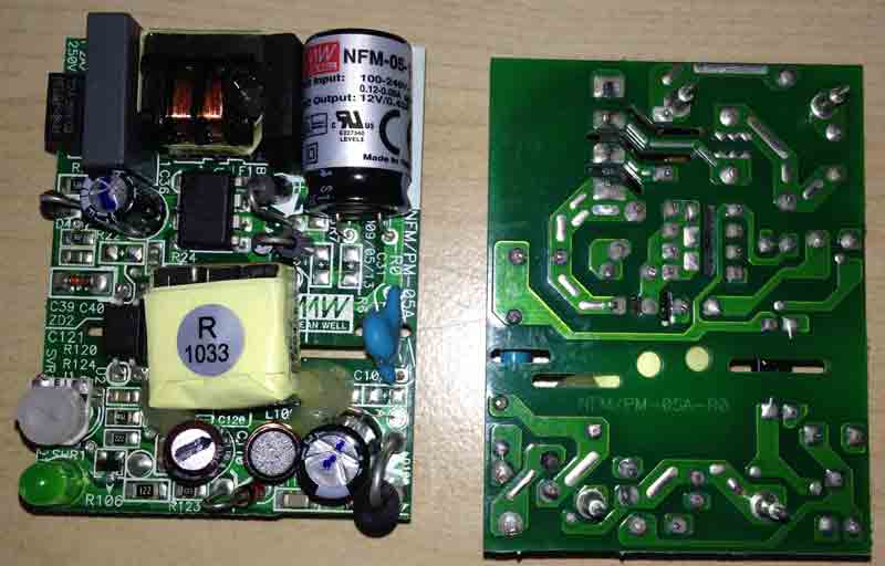

Hi, suche zum Einbetten in eine Schaltung ein möglichst kompaktes Schaltnetzteil 12V / 500mA und/oder 1A. Einbetten heisst: Gehäuse entfernen und Huckepack an/auf meine Schaltung andocken. Habt ihr da Tipps / Lieblinge, die ihr gerne verwendet, die sich für diese Art der Montage gut eignen? Ist klar, dass es davon wie Sand am Meer gibt und ich fast jedes beliebige Stecker oder Lapttopnetzteil nehmen kann - aber vielleicht habt ihr da ein Standardteil, das ihr aus Gründen der guten Verarbeitbarkeit gerne nehmt. Vg, Conny
Meanwell NFM-05-12 Direkt auf Platine montierbar Eingang: 85 ~ 264VAC (47 ~ 440Hz) 120 ~ 370VDC Ausgang: 12V 0,42A http://www.meanwell.com/search/NFM-05/NFM-05-spec.pdf

Philip Siefke schrieb: > Meanwell NFM-05-12 > Direkt auf Platine montierbar > > Eingang: 85 ~ 264VAC (47 ~ 440Hz) 120 ~ 370VDC > Ausgang: 12V 0,42A > > http://www.meanwell.com/search/NFM-05/NFM-05-spec.pdf Cool, das gibt's auch zur Printmontage: https://www.distrelec.de/ishopWebFront/search/luceneSearch.do?dispatch=find&keywordPhrase=360811&language=de&withTax=yes
Die Variante von mir ist ja auch zur Printmontage... nur ohne zusätzlichen Kunststoffballast. ;)

Philip Siefke schrieb: > Die Variante von mir ist ja auch zur Printmontage... nur ohne > zusätzlichen Kunststoffballast. ;) Ah, stimmt - die Pins habe ich ganz übersehen! Ich habe eher gemeint, das seit zum Draufschrauben und per Kabel verbinden (wobei ich die Löcher für die Schrauben vermisst habe).
