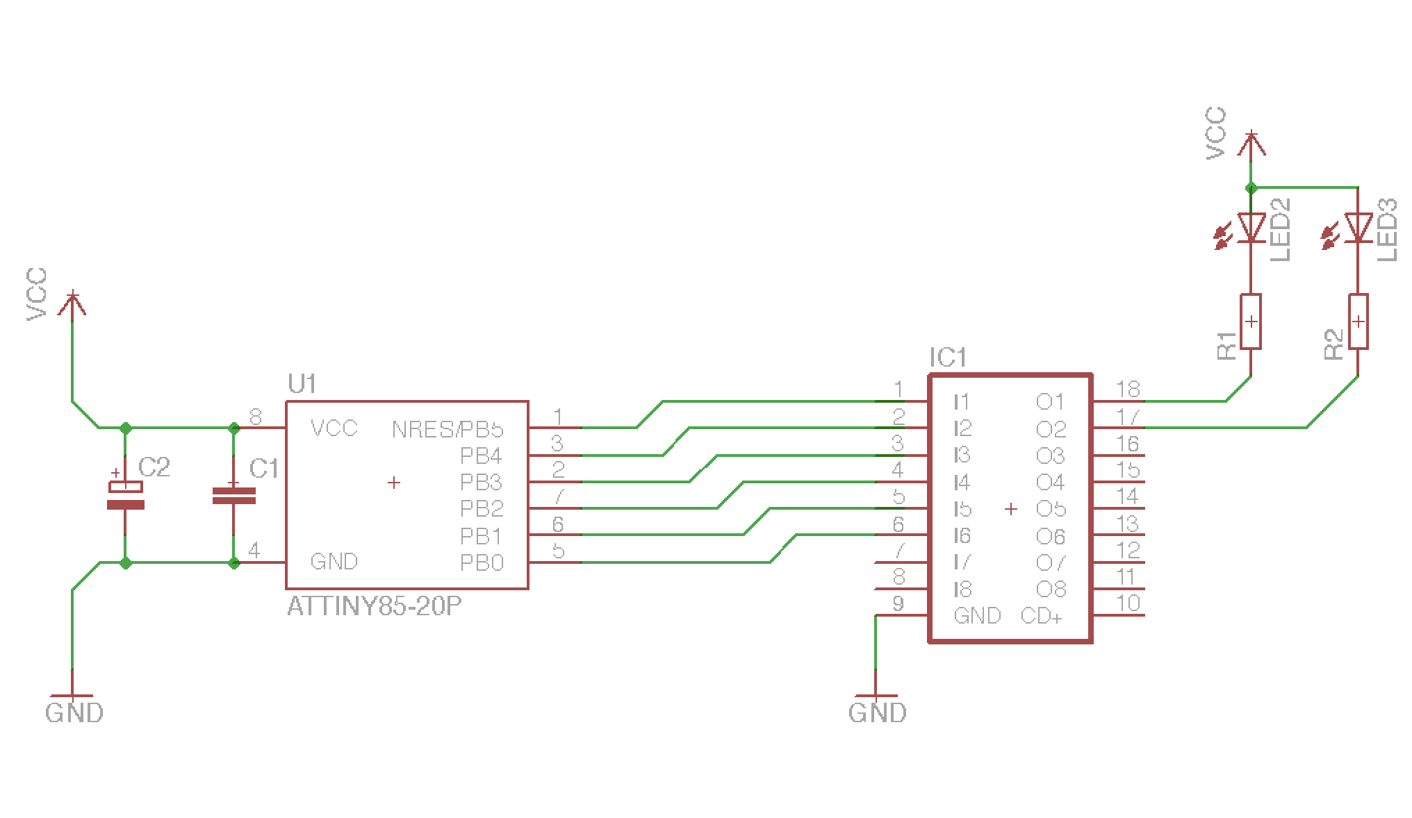

Hallo Leute,
ich möchte einen ULN2803A nutzen, um verschiedene Lasten mit einem
Mikrocontroller zu schalten. Der wohl einfachste Fall wäre wohl, dass
ich die Ausgänge des AVR direkt an die Eingänge des ULN2803A hänge. In
die Ausgänge kommt dann der GND Anschluss der Last und der GND Pin des
ULN2803A kommt direkt ans GND des Boards. Das ist in meinen Augen der
einfachste Fall.
Jetzt aber angenommen, ich möchte etwas "mehr" haben. Vor allem in
Sachen Sicherheit (im Sinne von "geht nicht kaputt") und EMV.
Fangen wir mal bei der EMV an. Ich kann mir zwei Stellen vorstellen, wo
Störungen erzeugt werden können. Ein Mal beim Common Grund Anschluss des
ULN2803A und außerdem bei den Eingängen und Zuleitungen zum ULN2803A
beim Schalten. Tritt da tatsächlich etwas auf oder irre ich mich?
Macht es Sinn, Pull-Down Widerstände zu verwenden, damit die Eingänge
des ULN2803A zuverlässig auf GND gezogen werden, wenn ich den
Ausgangs-Pin des AVR "abschalte"?
Evtl. Vorwiderstände an den Eingängen des ULN2803A um den Stromfluss vom
AVR zum ULN2803A einzuschränken?
Gibt es noch irgendetwas anderes, was ich bedenken müsste?

OP #3625301
Markus schrieb:
> Wenn du es richtig aufbaust, mit passiert da nichts. Zeichne es mal auf.
Ich habe hier mal eine Beispiel-Zeichnung aufgezeichnet und angehängt.
Etwa so, wie ich jetzt das Ding aufbauen würde. Attiny als
Mikrocontroller. Einen relativ großen Elko oder Tantal davor, einen
100nF Blockkondensator direkt an den Chip dran. Die Ausgänge des AVR
direkt an die Eingänge des Transistor-Arrays. Und dessen Ausgänge dann
über einen Widerstand an die LEDs.

Gast #3625350
Solche Beispiele gibt es zu hunterten. Es kommt aber auf deinen
konkreten Einsatzzweck an.
Wie wird VCC erzeugt? (Batterie, Linear Spannungsregler,
Schaltregler...)
Der grosse Elko braucht es i.d.R. nicht. Der 100nF Keramik-Kondensator
hingengen ist Pflicht an jedem IC.
Frank Horn schrieb:
> An der Stelle würde
> ich Lasten tatsächlich über einen OC mit nachgeschaltetem Mosfet
> schalten.
Das ist dann aber ein andere Schaltung, als dein Beispiel:
Frank Horn schrieb:
> größere Sorgen machen mir jetzt einfache LEDs.
Warum. Man kann auch die LED mit Vorwiderstand direkt am Attiny
anschliesen. Dazu braucht es noch kein ULN. Kommt auf den Strom der LED
an.
Frank Horn schrieb:
> Sagen wir mal, ich habe ein LED-Display bestehend aus vier 7-Segment
> Anzeigen. Um dort Ziffern anzuzeigen, müsste ich für jedes Segment auf
> die Anode Spannung draufgeben und dann für die gewünschten Kathoden.
> Dann die erste Anode ausschalten und die zweite einschalten (klingt
> komisch, aber ich denke, jeder weiß, was gemeint ist) und dann die
> Kathoden des zweiten Segments entsprechend schalten
Multiplex heisst das Stichwort.
Frank Horn schrieb:
> Ja, ich weiß, das menschliche Auge macht so und so viele Bilder pro
> Sekunde und die LEDs sind eh träge,
Nein, die LED sind nicht träge. Aber das Auge.
Frank Horn schrieb:
> ich habe 100.000
> Pegelwechsel  pro Sekunde
Faktor 1000 weniger reicht auch.
Also, zeichne, wenn du genauere Angaben möchtest, es auf was du alles
verbaust. Ansonsten ist das mehr ein Raten.

#3625420
@Frank Horn (horni)
>Es geht mir nicht konkret um eine bestimmte Schaltung, sondern ums
>Lernen.
Gut.
> Wie baue ich eine Schaltung auf, damit sie - um jeden Preis -
Klingt ei bisschen nach Volkssturm. Man muss es nicht immer übertreiben.
>Ich habe die Schaltung aus meiner Zeichnung auf einem Bread-Board
>aufgebaut. Dann ist mir ein sog. Slot Machine Jammer vor einer Weile in
>die Hände gefallen. Das Ding macht nichts anderes, als EM-Störungen zu
>erzeugen.
Na toll.
>Ich halte das Ding noch relativ weit weg von der Schaltung entfernt,
>Zack, LEDs leuchten / blinken. Irgendwann hat der Attiny dann noch einen
>Restart gemacht und als ich noch näher gekommen bin, ist das Ding
>komplett verreckt. kA ob der Schrott ist oder einfach nur das Programm
>defekt ist.
wahrscheinlich fehlt erstmal nur der Entkoppelkondensator. ;-)
