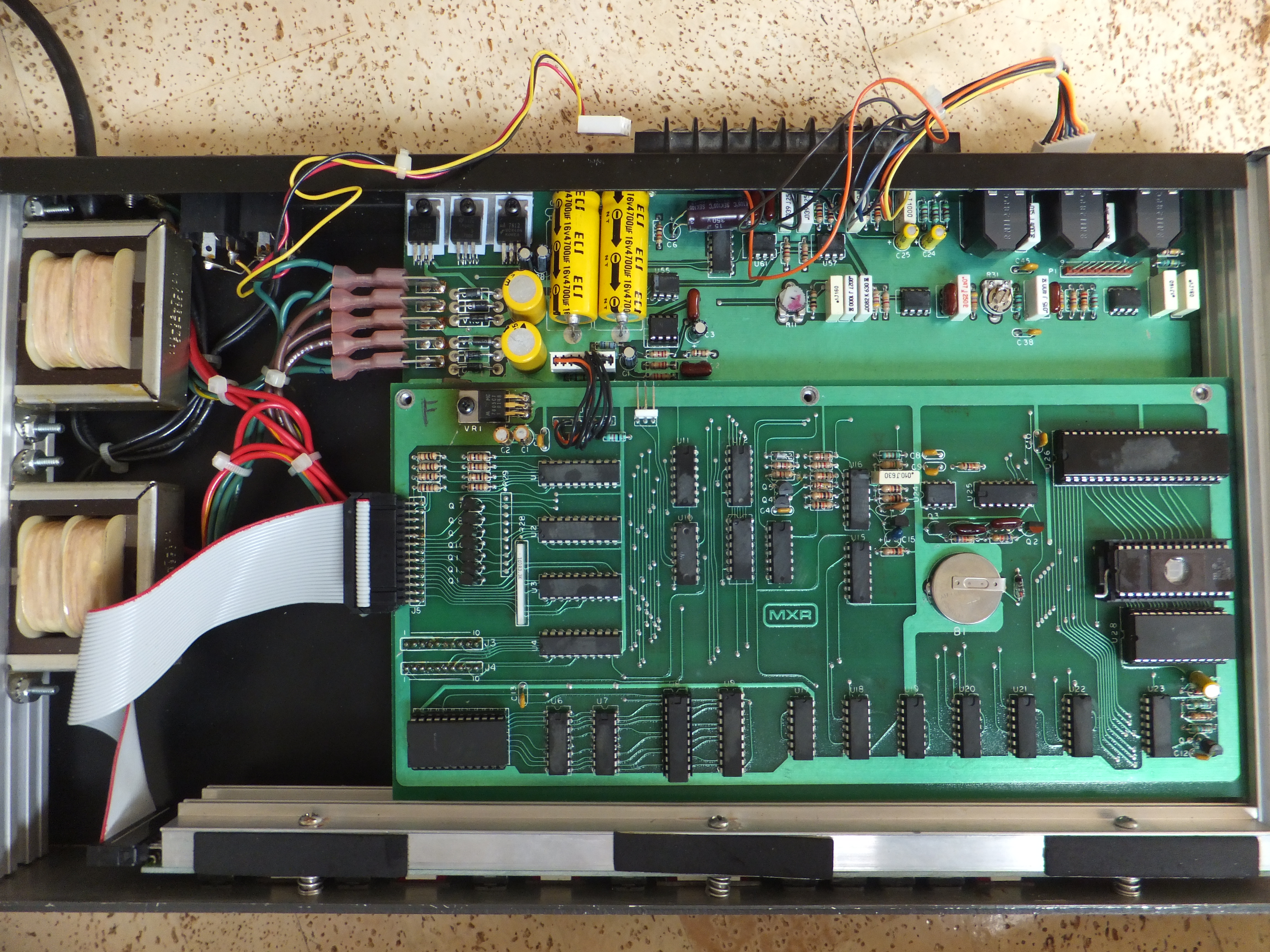

Ich habe hier meinen MXR Digital Reverb 01 Model 191 , den gab’s auch
baugleich von ART
Wenn ich ihn einschalte gehen alle LED an und die Programme lassen sich
auch umschalten und man hört auch unterschiedliche Hallfahnen , also die
Hallsektion scheint zu funktionieren.

Die Obere Platine ist mit der Unteren mit so ca. 18 festen Steckpins
verbunden.
Einige Elkos 4,7 und 15 µf habe ich schon getauscht und Lötpunkte
nachgelötet und geklopft und die Steckbaren IC s raus und gesäubert.

(Firma: matzetronics) #3625555
Schau erstmal, ob das Analogboard noch sauber Signale ans Digitalboard
übergibt. Das läuft ja alles über die 7 oder 8 Kabel an der kleinen
Steckverbindung.
Wenn das ok aussieht, finde raus, ob auch die Ausgangsverstärker richtig
laufen, indem du z.B. den Eingang direkt auf den Ausgang legst.
So, wenn das alles geht, ist der Digitalteil das Problem. Hiwer gibt es
anscheinend 2 Stück Static RAM (6116), der eine ist für Parameter und
ist südlich vom (8k) EPROM (gepuffert von der Kopfzelle), der andere ist
der Samplespeicher und an der Südwestecke des Boards.

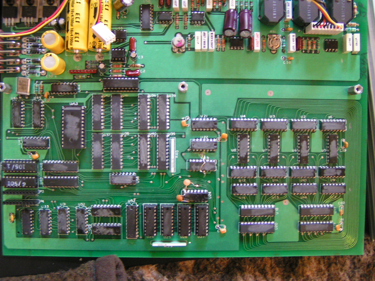

OP #3625777

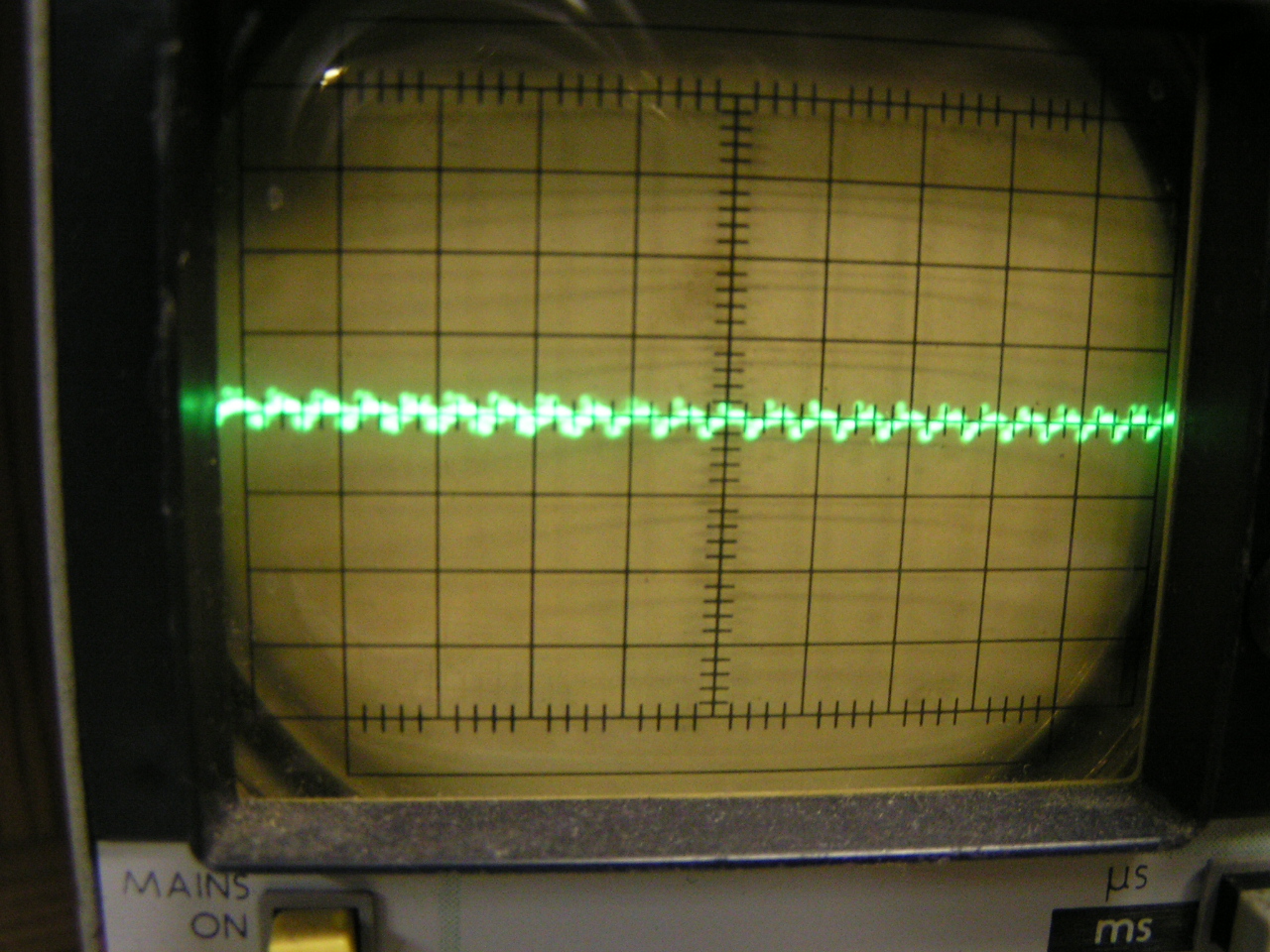

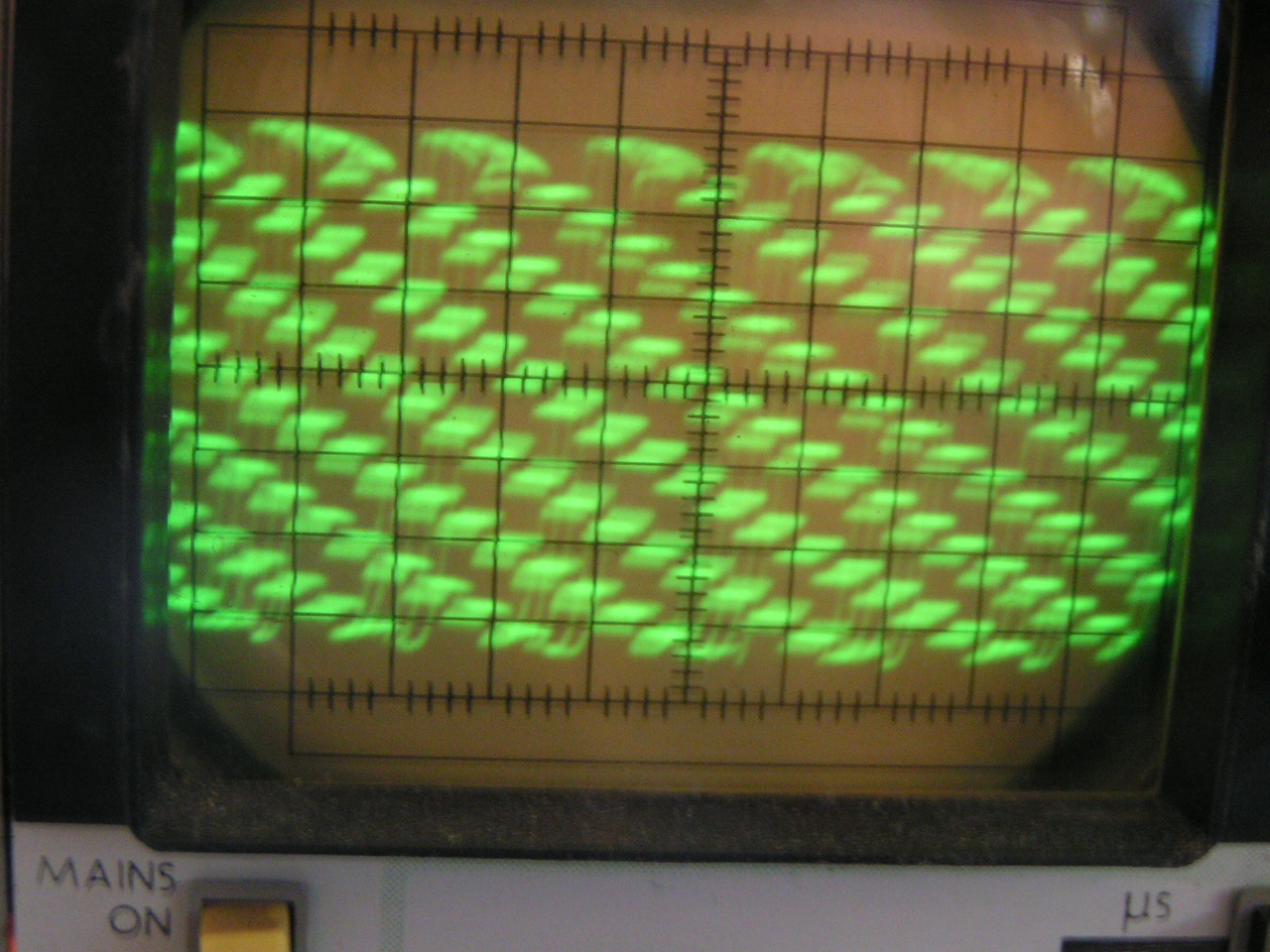

So ich habe nun noch zwei Fotos drangehängt,
1378 ist Sinus Eingang 1379 ist Sinus Ausgang.
Ich habe auch die Spannungen am Oszi angesehen , die sehen nach
einer schönen Sinuswelle aus.
dann habe ich auch alle keinen Elkos getauscht, weil ich die schon neu
hatte , es war keine Änderung feststellbar.

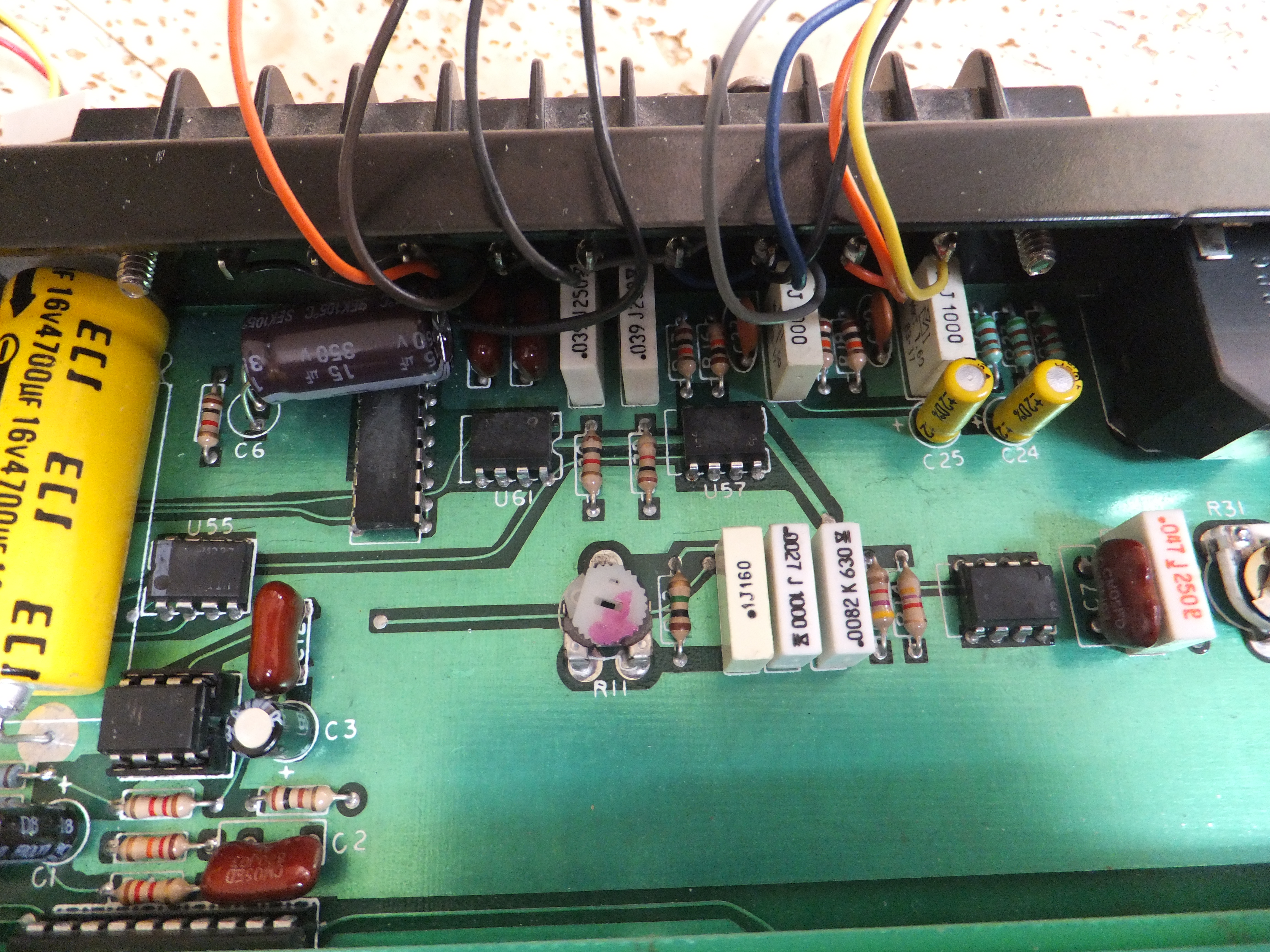

OP #3626375
Ich habe im Internet schon nach Schaltplänen gesucht ,aber nichts
gefunden.
Die Batterie habe ich soeben gewechselt , die alte war ganz leer.
Keine Änderung.

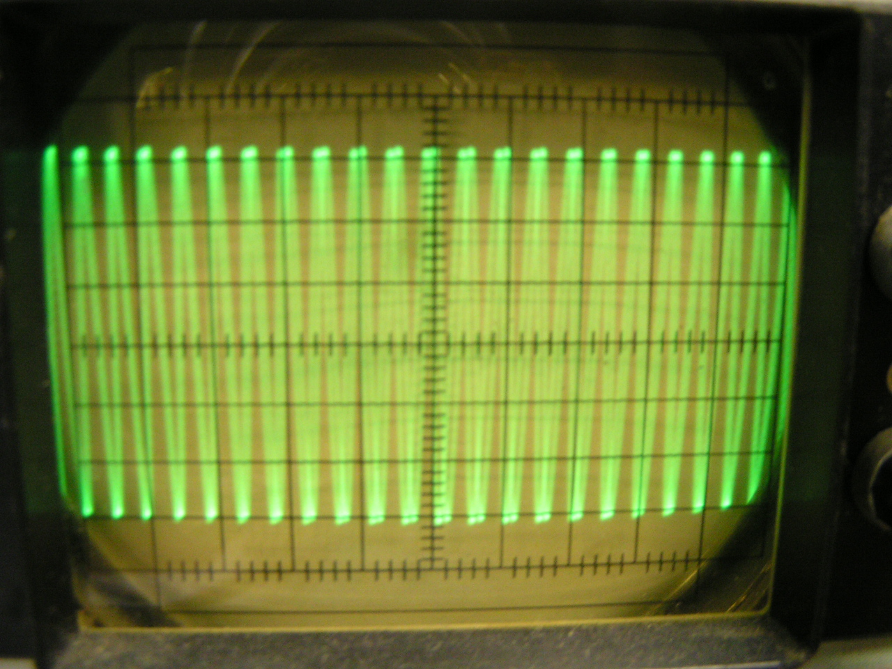

Beim Steckverbinder Analogboard zu Digitalboard kommt am 8 Poligen
Stecker ,genau gegenüber vom orangen Draht das Signal 1382 raus , also
scheint es als ob auf dem Analogboard der Fehler ist.

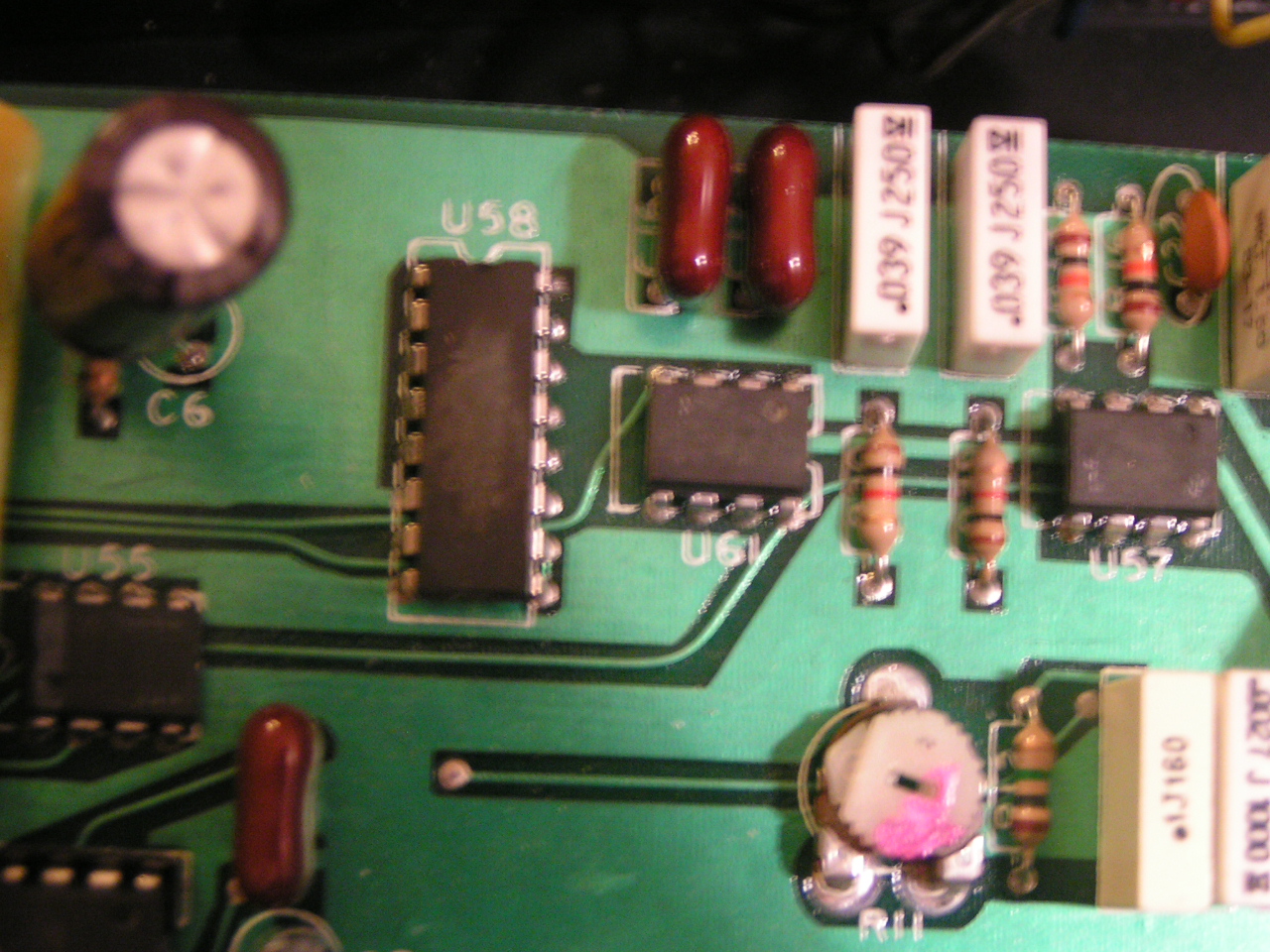

Zusätzlich noch das Bild 1383 vom Analogboard.
Das Digitalboard ist noch zusätzlich mit 20 Steckpins unbeweglich auf
das Analogboard gesteckt was das Messen sehr schwierig macht ,da ist
aber kein Audiosignal zu messen.
Könnte das Problem so im Bereich U57 U61 U58 U55 so in der Ecke C2 c3
liegen ?
Falls ich einen eurer Tipps Überlesen hab oder was falsch verstanden
habe, bitte
noch einmal darauf hinweisen.
Herzlichen Gruß Johann
(Firma: matzetronics) #3627005
Naja, 1382 sieht schon nach so einem mit Rampensignal überlagerten Input
aus. Aber das ganze Ding ist ja eine einzige Katastrophe. Da jetzt auch
noch ein 2tes Board mit dem abgekratzten Zeug aufgetaucht ist, kannst du
eigentlich nur noch mit Hilfe der Anschlussbelegung normaler 1-fach und
2-fach Opamps an den 8 Pinnern mal messen  - wenn du da was anomales
findest, isses gut, ansonsten gehört das Dings m.E. auf den Müll, vor

OP #3627043
OK vielen Dank ich habs schon befürchtet.
Vielleicht noch ,ich habe versucht den Analogeingang zu verfolgen
und bei den beiden 8 Beinern evtl. TL072 ist das Signal noch OK,
wenn ich es weiterverfolge ist es ab U 58 bei einem Beinchen ,drittes
links  oben bei der Kerbe(Platine Oben) noch OK beim Rest der Beinchen
ist das Signal dann schon verzerrt.

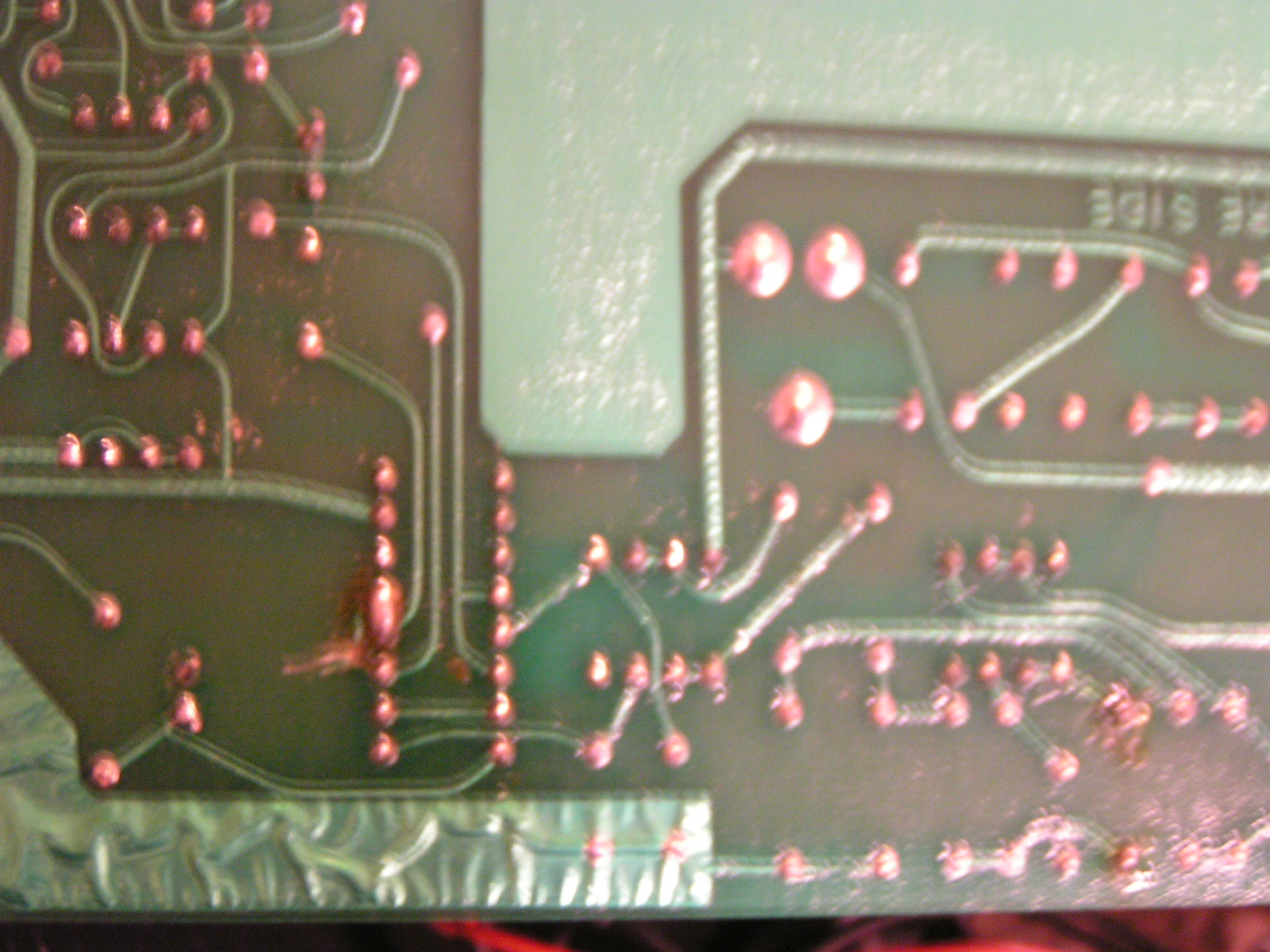

Foto Platine Unten der 16 Beiner mit den Lötklumpen links zwischen 4 und
5 ein Beinchen links, unter dem Lötklumpen ist das Signal noch OK.
U 61 (evtl TL072)und U 57  (evtl TL072) haben dann auch schon ein
verzerrtes Signal
 Kann man vielleicht  abschätzen was U58 sein könnte ???
Ich würde dann auf Verdacht U58 U61 und U57 Taschen
vielleicht klaappts ja.

(Firma: matzetronics) #3627065
Tja, hm... Es könnte ein Analogschalter aus der 4051/4052/4053 Serie
sein. Dafür spricht, das Pin 7 und Pin 8 verbunden sind (Vee und Vss)
und das Pin 13 als gemeinsamer Kontakt an den TL072 Buffer geht, das
wäre ein 4052. U61 ist ja als Dual Folger geschaltet.
Wenn diese Theorie in die richtige Richtung geht, wären an Pin 9 und 10
(auch verbunden, sieht gut aus) Umschaltsignale für die Analogschalter.

ich kaufe dann einen -Cmos CD4052BE und 2x Tl072
und setze sie gleich auf Sockel,
ich tausche sie einfach mal aus. vielleicht hab ich ja Glück.
Soll ich an den Pins noch einmal etwas messen ,um sicher zu gehen das es
der 4052 ist , oder ist es schon OK so?
Ich glaube ich muss allgemein beim Fotografieren noch etwas üben.
Ich werde mich bemühen.
herzlichen Dank Johann
(Firma: matzetronics) #3627295
Du kannst natürlich mit dem Oszi mal die Ein- und Ausgänge des
Analogschalters abklappern. Wir wissen, das Pin 13 als Ausgang zum TL072
dient, also muss an den Eingängen (Pin 12 und Pin 11) etwas sein. Da die
Kontrolleingänge gebrückt sind, würden die Schalter (sind ja eigentlich
4 auf 1 Mux) nur zwischen Eingang X0 und X3 umgeschaltet, X1 und X2
werden nicht benutzt. (Heisst Schalter X im Fairchild Datenblatt)
Der andere Zweig mit dem Ausgang auf Pin 1 ist Schalter Y, hier wird Y0
als Ausgang benutzt und verbindet bei Zustand '0' (A+B Kontrolle auf
low) Pin 3 mit Pin 1. Wenn A und B high sind, wird Pin 3 mit Pin 4
verbunden, das ist der dicke Lötklecks. Ob das so einen Sinn ergibt,
erschliesst sich mir hier gerade nicht, Pin 3 auf jeden Fall geht
Richtung des Trimmers, scheint so etwas wie ne Bias oder Offset
Einstellung zu sein.
Alles in allem denke ich, das das wirklich ein CD4052 ist.
Aber daran kannst du mal sehen, wie schwierig es ist, schon ein
einzelnes IC zu identifizieren. Beim Digitalteil kannst du dir
vermutlich die Karten legen...

OP #3631308
Hallo Liebes Forum / Matthias
Bin jetzt doch schneller dazu gekommen , Den CD4052BE
zu kaufen .
Hab ihn gesockelt und getauscht , mit folgendem Ergebnis.
Das Eingangssignal lässt sich wieder fein Einstellen , von der kleinsten
LED Anzeige bis zum Ende und zur klipping LED.
Das Signal ist wesentlich deutlicher geworden , zerrt aber immer noch
ein bisschen .
Ich kann am Frontpannel keine Programme mehr umschalten oder Verstellen.
Es Scheint mit dem IC nicht zu funktionieren.
Die Verzerrung kann evtl. auch vom Hallprogramm + Einstellungen kommen.
Alles in Allem scheint es als ob wir auf dem Richtigen Weg sind .
Könnte es Ein anderer Chip der 4000 er Familie sein 4053 oder 4051.
Ich habe noch zwei Bilder eingestellt (noch ein bisschen Groß , aber
vielleicht kann man so mehr Details erkennen)
Beim Bild 1385 weiter oben ist die Leiterbahn  Pin3 zu Pin 5 ,neben den
zwei verlöteten  Pins 4 und 5 , abgekratzt , ich hoffe das ist OK nicht
das sich da was gelöst hat.

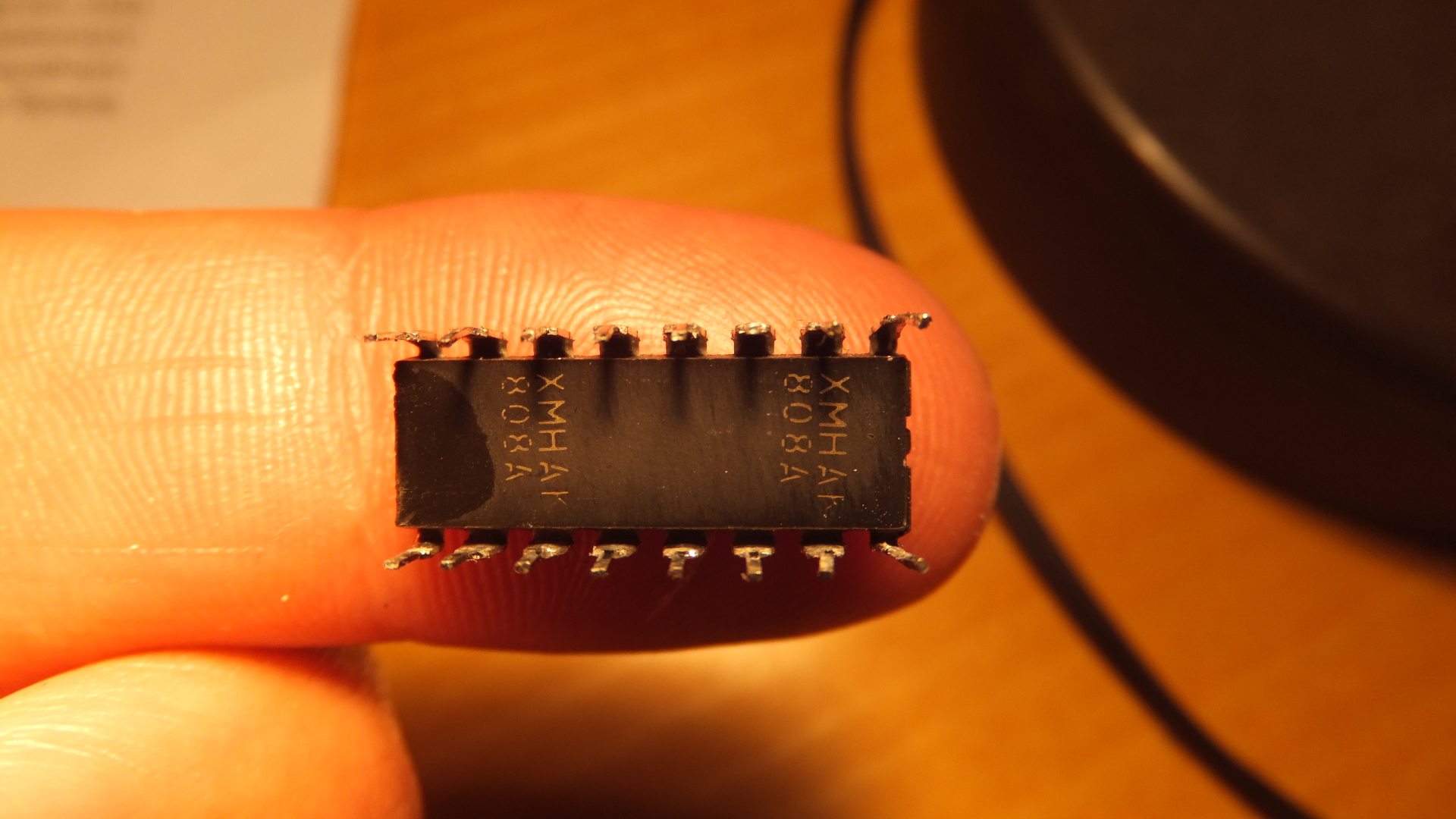

Ich habe jetzt noch mit 2 Lupen und gegen das Licht und mit etwas Wasser
auf der Oberfläche auf den IC geschaut
es sieht sehr nach 4053BE aus drunter steht ROA 245
zumindest ist der obere Balken der 5  und der obere Bogen der 3 sichtbar
und die ersten beiden sehen nach 40 aus
Könnte das ein 4053 sein , gäbe das an der Stelle Sinn?
LG Johann

(Firma: matzetronics) #3631620
Einen Hinweis geben dir die Kontrolleingänge. Du siehst ja im Datenblatt
der 4051/52/53, das der '51 und der '53 drei Kontrolleingänge hat, der
'52 nur 2. Miss also mal mit dem Oszi, ob an Pin 11 auch ein
Digitalsignal liegt.
Kaputt gehen wird übrignes nichts, egal, welchen Mux/Demux du da rein
steckst. M.E. ergibt ein 4053 an dieser Stelle den wenigsten Sinn, aber
ein 4051 könnte evtl. passen (Pin 3 gemeinsamer Kontakt, Pin 13 Mux0).
Da die Dinger aber wirklich nicht teuer sind, probier einfach mal.
4052 und 4053 findet man übrigens häufig in den mittlerweile veralteten
Analog-SAT Receivern, wenn du sowas noch rumstehen hast.
Der Frontpanel Prozessor hat mit dem Analogschalter nichts zu tun. Da
solltest du mal die miesen Lötstellen an dem 7805 Spannungsregler VR1
aus den Bildern im ersten Post nachlöten. Überhaupt bin ich, wie oben
angemerkt, erschreckt, wie mistig die Kiste gebaut ist. An jeder 2ten
Lötstelle sind entweder Blasen oder das Zinn ist nicht richtig
geflossen.
