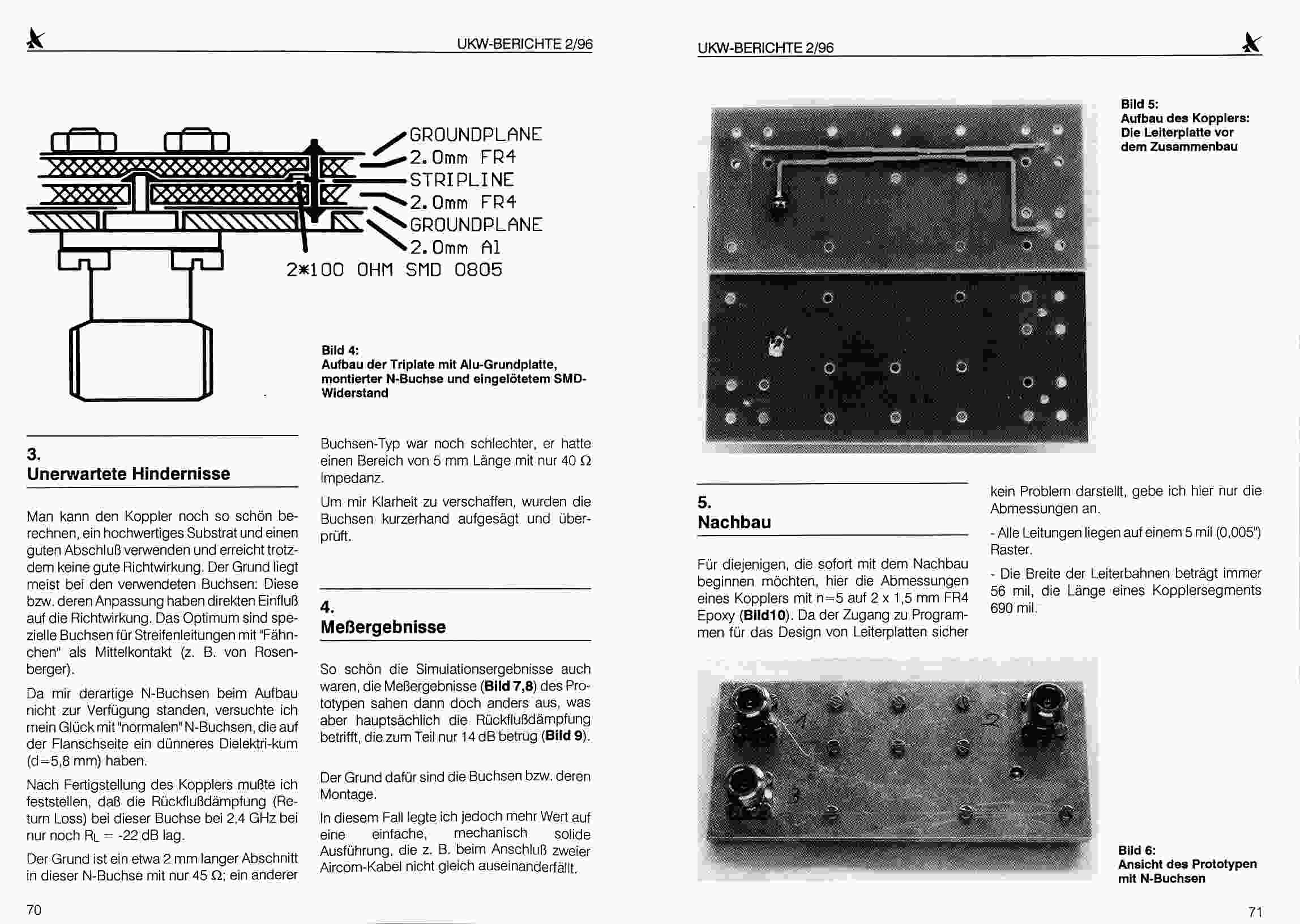

Das Heft ist noch lieferbar, 2,50€, daher hier nur ein "Appetithappen"
des genannten Artikels.  Ich will ja dieser Traditionszeitschrift nicht
die Butter vom Brot nehmen. Seit Mitte der Sechziger vierteljährlich
erscheinend, habe ich gerade heute das neuste Heft erhalten.
Der Autor empfiehlt ebenfalls Triplate-Technik, und die Abmessungen hier
sind sicher nicht zu dünn.
Die Abschlußwiderstände dürften für eine Endstufe etwas schwach sein,
auch wenn sie nur im Auskoppelzweig liegen.
