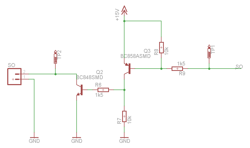

Auch wenn die Frage wahrscheinlich trivial ist, hätte ich gern eure
Meinung dazu.
Ich habe einen open collector Ausgang (laut Datenblatt: Status output
primary; normally high-impedance, pulled down to low on fault)
dieser kann max. 20mA an 15V liefern.
Ich muss diesen Ausgang verstärken, sodass er maximal 100mA liefern
kann. Das open collector Verhalten soll aber erhalten bleiben. Was sagt
ihr zu der Schaltung?

Also,
ein Open-Collector mit npn kann nur Strom gegen GND senken, nicht
treiben.
Wenn du nur 100 mA senken willst, könnte es mit dem BC848 gerade so
gehen, ist aber schon arg auf Kante genäht, da dieser nur 100 mA max.
Besser wäre ein BC817.

Okay, ich bin vom BC548 ausgegangen, der kann ja 500mA. Dachte der 848
ist nur die smd version. Aber würde die Schaltung ansonsten so
funktionieren? Ich stehe manchmal etwas auf dem Schlauch.
von Marek N. (Gast)
Doch sieht schon ganz gut aus. Werte sind plausibel, die Transis
sättigen schön. Also wenn TP1 auch die 10 mA senken kann, sollte das
funktionieren.
Übrigens, BC547/847 sind kompatibel zu einander bei Philips, können aber
nur 100 mA.
BC548 soll laut Fairchild 500 mA können, bei Philips aber doch wieder
nur 100 mA.
Die Verwirrung ist perfekt!

Sollte von der Struktur her funktionieren. Dimensionierung
musst Du selber rechnen ;-)
Für den Ausgangstransistor würde ich einen etwas kräftigeren
Typ wählen.
Ach so: Bei SMD-Widerständen auf die Belastbarkeit achten!

Für etwas mehr Strom wären BC337 oder BC338 geeignet. Der ist mit max.
800mA angegeben. Oder gleich ein nMOSFET.
Stephan Meter schrieb:
> Was sagt
Soweit ok, bis auf die genannte Transistorwahl für Q2 und dem Wert von
R9. Der muss nicht so niedrig sein. 10k ... 20k sind da völlig
ausreichend. Wozu denn 10mA Basisstrom für rund 10mA Kollektorstrom an
Q3?
von Stephan M. (multimeter90)
Ich bin beim BC848 einfach vom BC548 mit 500mA (max) ausgegangen. Werde
da also einen BC337 in smd (BC817) nehmen. R9 und R8 werde ich beide
noch etwas erhöhen. Die Werte der Widerstände waren erstmal so grob
angesetzt. Mir gings in erster Linie um die Struktur der Schaltung.
