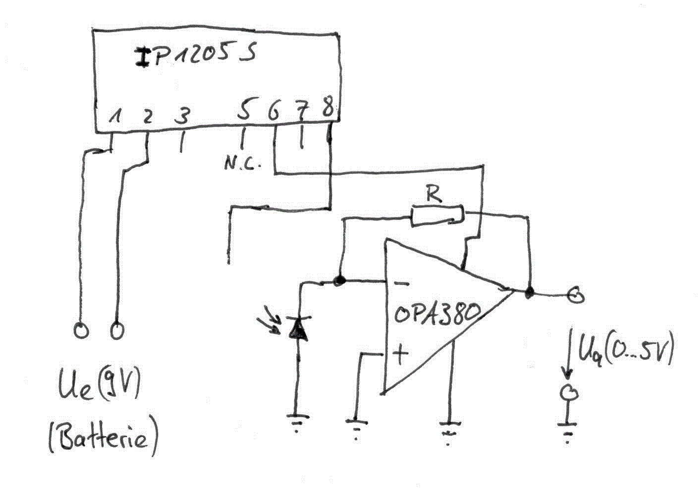

Guten Tag Leute,
also ich habe folgendes Problem:
Ich soll für die Schule eine Projektarbeit machen. Ich soll ein
Messsystem entwickeln für Displayreaktionszeiten. Dafür soll ich eine
Schaltung entwickeln welche als Ausgangsspannung 0V - 5V liefert.
Ein Mitschüler macht dann eine weitere Projektarbeit, bei der die 0V -
5V weiterverarbeitet werden. (nur zur Info)
Ich bin aber nun bei einem Problem angekommen und weiß nicht mehr
weiter.. Deshalb suche ich jetzt hier Hilfe.
Als Anforderung für die Schaltung soll folgendes sein:
-Umschaltbar von: 10cd | 100cd | 1000cd
-Bandbreite: 5-10 kHz
-Graustufen: 0-31 | 0-150 | 0-255
Die verwendeten Bauteile sind die folgenden:
Spannungsregler (XP Power IP1205S):
http://de.farnell.com/xp-power/ip1205s/dc-dc-wandler-3w-4-1-i-p5v-o-p/dp/1859155
Leuchtdiode (Vishay BPW21R):
http://de.farnell.com/jsp/displayProduct.jsp?sku=1045427&gross_price=true&CMP=KNC-GDE-FDE-GEN-LISTINGS-G12-VISHAY&mckv=QlRDJ4As|pcrid|33492616387|plid|&gclid=CLSovZeJ-b0CFUfmwgodiS8AwA
Transimpedanzverstärker (OPA238):
http://de.farnell.com/texas-instruments/opa380aidg4/amp-transimpedance-smd-soic8-380/dp/1180147?ref=lookahead
Nun ist die Frage wie ich herausfinde wie ich z.B. bei 100cd den
Transimpedanzwiderstand herausfinde.
Mein Problem dabei ist, dass ich ja den Wert 100cd vorgegeben habe aber
die Diode(nkennlinie) auf dem Datenblatt lx angegeben hat.. Woher weiß
ich jetzt welchen Strom/lx ich von der Kennlinie ablesen muss bei 100cd?
(Die Diode kommt in eine schmale Röhre ähnlich einem Kugelschreiber und
wird direkt an das Display gehalten. Abstand max. 1cm)
Das nächste Problem ist dann was überhaupt mit den Grustufen gemeint
ist..
Wie & Wo bringe ich das in meine Schaltung ein?? :/
Grüße Kim
Nein, du sollst herausfinden, wieviel Strom die BPW21 liefert und
welchen Gegenkopplungswiderstand du nehmen mußt.
Das ist doch gerade Teil deines Projekts: Du sollst den Zusammenhang
zwischen lx und cd herausfinden.
>ist..
Darum muß sich dein Partner kümmern, der das Ausgangssignal deiner
Schaltung auswertet.
Mach dich einfach mal kundig und gurgel nach Luxmeter und solchen
Schaltungen. Deine Eigeninitiative ist hier gefragt...

von MaWin (Gast)
Gar nicht, die Umsetzung von Licht in Strom bei der BPW21 schwankt zu
stark von Exemplar zu Exemplar.
Du musst ein mal kalibrieren, also mit 100Lux beleuchten (nachgemessen
mit Luxmeter) und den Widerstand anpassen (streng genommen passt es dann
nur bei gleicher Umgebungstemperatur).
Und lerne, was cd und was lux sind.
Wie man ein Luxmeter mit BPW21 baut, habe ich hier mal aus dem
Französischen übersetzt:
Beitrag "Re: Helligkeit mit Fototransistor messen"

von ArnoR (Gast)
Andrew Taylor schrieb:
> Und der Strom ist zudem noch temperaturabhängig.
> ein möglicher und realierter Schaltungsvorschlag der die BPW verwendet,
> arbeitet nach dem dem Prinzip der Strommessung und thermostatisiert
> gleichzeiitg  die Diode auf 35 Grad Celsisus.
> Ist halt ein Kompromiss, wenn man keine Peltier-Thermo einsetzen will,
> und sich mit "Messung bei einigermaßen Zimmertemperatur" zufriedengibt.
Man kanns auch übertreiben. Die BPW21R hat einen TKik=-0,05%/K. Also 1%
Änderung des Stromes bei 20K Temperaturänderung. Die
Temperaturabhängigkeit kann man in diesem Fall wohl vergessen (Fig.2).
Dagegen würde ich mir an Kim`s Stelle mal Gedanken über die dynamischen
Forderungen machen.
Was ist damit genau gemeint? Die BPW21 hat Anstiegs- und Fallzeiten von
3µs bei Vr=0 (also in obiger Schaltung), was ziemlich genau 10kHz bei
-3dB entspricht. Reicht das noch? Mit Sperrspannung >0 wird die
schneller.
von ArnoR (Gast)
ArnoR schrieb:
> was ziemlich genau 10kHz bei -3dB entspricht.
Ähh stimmt nicht, es sind 100kHz, also auch kein Problem.

von Mike (Gast)
Harald Wilhelms schrieb:
> Candela kannst Du so nicht messen, sondern Du kannst sie bestenfalls
> aus den Lux-Werten errechnen.
Bei vorgegebener Geometrie (Sensor in direkt auf den Schirm aufgesetzter
Röhre, fest räumliche Abstrahlcharakteristik), ist die Umrechnung in die
Lichtstärke aber kein Problem, da sich das auf einen konstanten Faktor
beschränkt, der mit in der Kalibrierung stehen kann.
