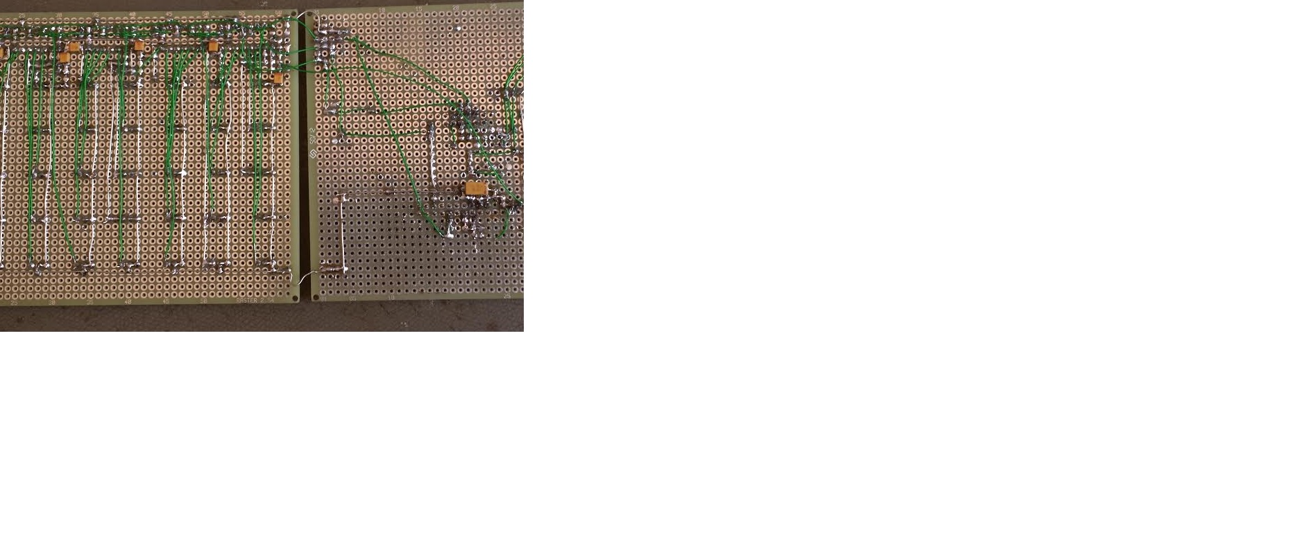

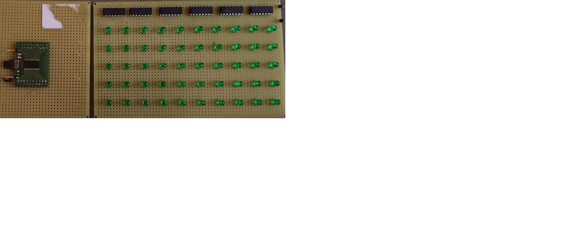

von Steffen M. (Gast)
Hier mein provisorischer Aufbau.
Hoffe man erkennt es einigermaßen.

Seh ich das richtig? Keine Vorwiderstände und die LEDs direkt über die
595er gespeist?
Was wird bloß mit der Differenz auf Uf und Vcc passieren?
Wie groß meinst du wird If werden?
Die Idee war mit einem Step-Down VCC suf die Forwardvoltage zu
reduzieren, um so den Akku, mit der die Schaltung versorgt wird, länger
zu halten, da ja der µC nur Strom im µBereich benötigt.
von Max H. (hartl192)
Zum 1001 Mal: LEDs werden mit konstantem Strom und nicht mit
konstanter Spannung betrieben.
Ok, bin noch in der Ausbildung. Ohne Strombegrenzung also nix los.
