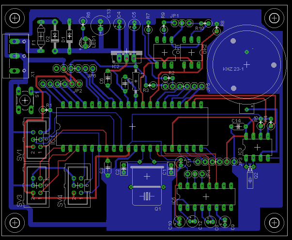

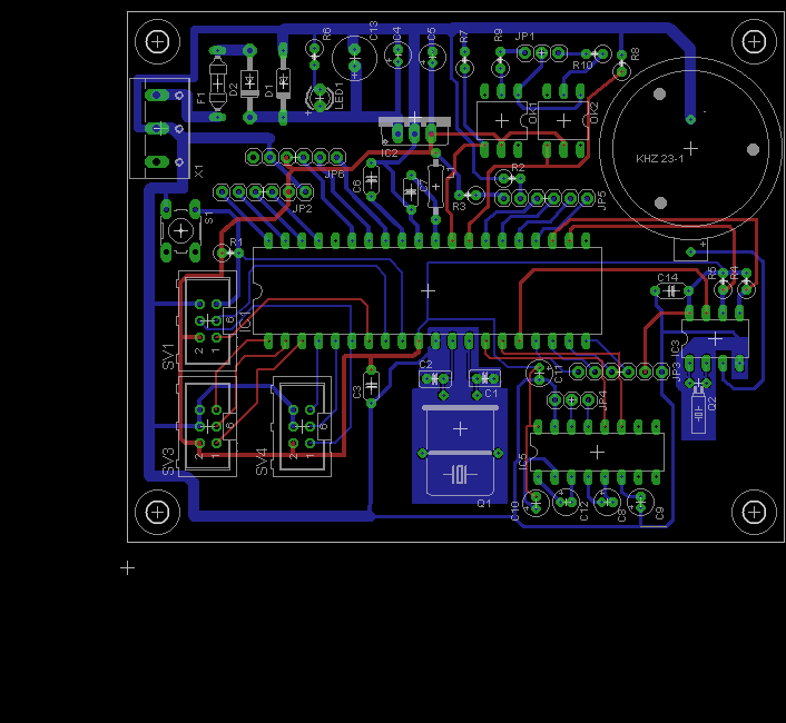

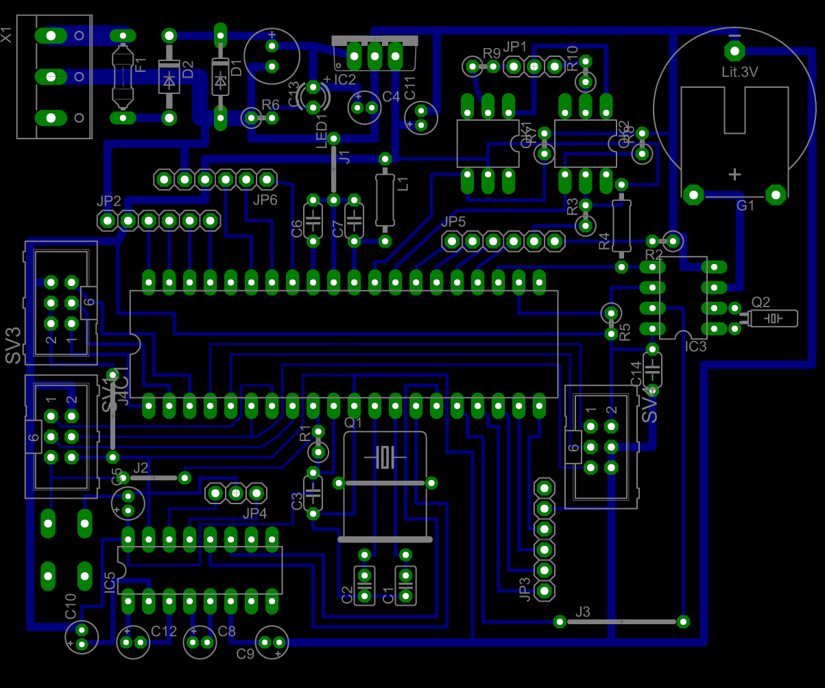

ich habe ein Layout für eine Platine entworfen. Da ich sowas zum
erstenmal gemacht habe würde ich gerne eure Meinung dazu hören. Ich habe
vor die Platine irgendwo fertigen zu lassen. Mir selber fehlen dafür die
Mittel und der Platz. Bevor ich da irgendwie  unötig doppelt und
dreifach Lehrgeld zahle hoffe ich das mir jemand helfen kann. Wobei ich
davon ausgehe das mir das sicher passieren wird. Learning by doing...
Ich habe die kleinsten Leiterbahnen 12 Mil gemacht und die größten 60
Mil. Dabei habe ich immer geschaut das ich möglichst Breite mache.
Die Pad größe ist Minimal 16 Mil und maximal 20 Mil. Größe kann ich sie
nicht machen dann habe ich ein Problem mit den Kondensatoren das die
Pads zu eng werden.
Ich habe dazu noch ein paar Fragen:
- Kannn man die Bahnen so durch die Pads von den ICs führen?
- Muss ich die Bahnen noch weiter vom Rand weg legen?
- Gibt es grundsätzliche Dinge die ich vieleicht nicht bedachte habe?
Ich denke auf jedenfall schonmal jedem der mir hilf und sich durch meine
Rechtschreibung quält!

Ist das ein geheimes Projekt? Sollte es nicht geheim sein, so hilft ein
Schaltplan enorm dabei, deine Platine zu verstehen.
Einiges fällt aber auch so auf:
0) Wenn du dir die Platine fertigen lassen willst, nutze beide Seiten!
1) Du hast auf deiner Platine eine RTC (IC3). RTCs sind ziemlich
empfindlich, insbesondere muss der Quarz meist mit genau den richtigen
Kondensatoren ausgestattet werden. Bei dir sehe ich keine.
2) Machen wir bei den Quarzen weiter: Falls du es vermeiden kannst,
unter dem Quarz für deinen Prozessor Leitungen zu führen, wäre das gut.
Die sind immer recht empfindlich gegen Störungen von Signalen, wenn es
also geht, dann solltest du den Quarz weiträumig auf beiden Seiten
umfahren.
3) Bei IC5 gehen an den Pins 9, 10, 11, 12 die Leitungen extrem eng
vorbei. Warum erlaubt dir deine CAD-Software sowas überhaupt? Bitte
überprüfe da nochmal, ob die notwendigen Abstände eingehalten wurden.
Vielleicht musst du diese Prüfung auch von Hand durchführen.
4) Zum Aussehen der Platine sage ich mal nichts, aber allgemein sind
rechtwinklig verlegte Leiterbahnen nicht mehr zeitgemäß. Von Winkeln,
die keine Vielfachen von 45° sind, würde ich aber definitiv abraten. Da
sieht man einfach gleich, dass jemand ohne Erfahrung gearbeitet hat.
(Das ist nicht schlimm, jeder fängt mal an, aber gerade solche Details
fallen SEHR schnell auf)

Danke schonmal für deine Meinung!

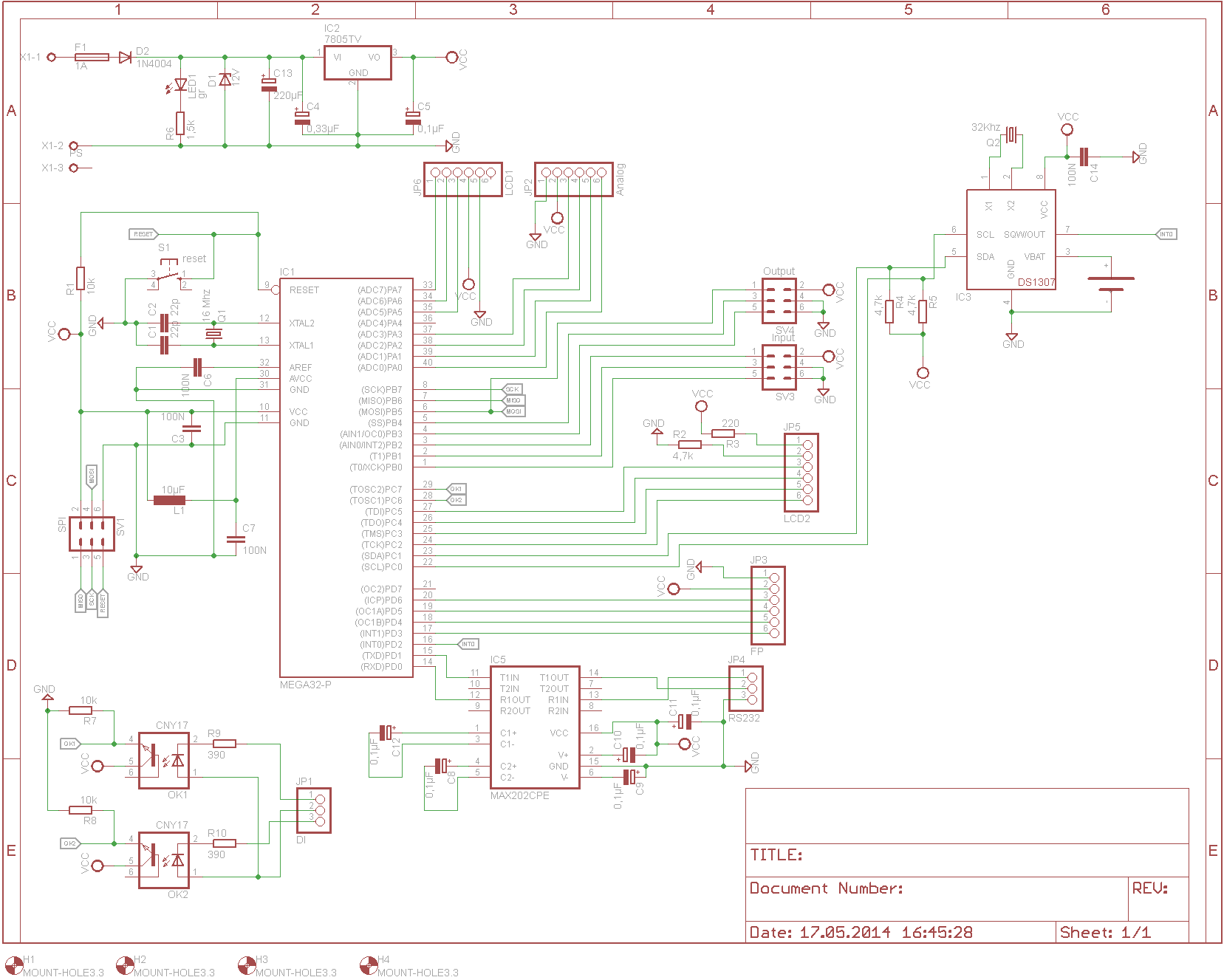

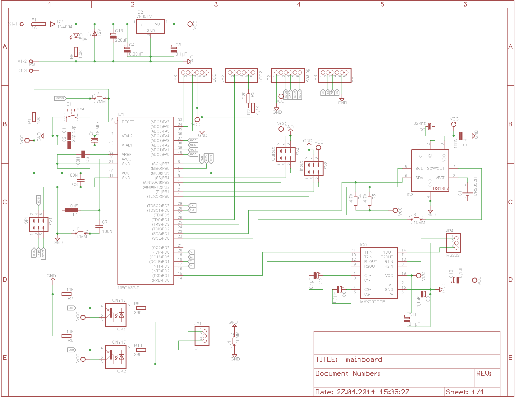

Nein geheim ist das Projekt nicht. Ich habe den Schaltplan auch mal
angehangen. Sollte es ein nächstes mal geben werde ich ihn direkt mit
anhängen.
0)
Okay, ich dachte vieleicht das es günstiger ist wenn man nur eine Seite
benutzt.
Ich habe dort eine DS1307 geplant. Ich hatte das aus dem Datenblatt
jetzt so abgelesen das ich einen 32,768Khz Quarz brauche mit einer
Kapazität von 12,5pF und keinen weiteren Kondensator. Liege ich damit
falsch? Ich lasse mich da gerne eines besseren belehren!
> umfahren.
Werde ich ändern. Danke für den Hinweis.

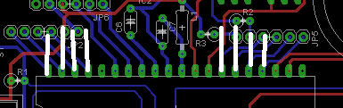

> vorbei.
Ich habe das mal direkt geprüft Eagle gibt mir dazu aber keine Meldung.
Ich habe es trozdem weiter weg geschoben
4)
Wie gesagt ist mein erstes Projekt das ich nicht auf einer Lochraster
Platiene umsetzten will. Von daher darf es nach Anfänger aussehen.
von Michael_ (Gast)
Auch beim großen IC geht die Leitung vom P23 zu eng an P21/22 vorbei.

Vielen Dank für den Schaltplan!
Hier noch einige weitere Anregungen:
1) Deine Optokoppler sind nicht angeschlossen? Muss das so sein?
2) RTCs sind kompliziert, also lasse dich nicht entmutigen. Hier ein
paar Links zu Layout von RTCs:
http://www.maximintegrated.com/app-notes/index.mvp/id/58
Deinen Quarz scheinst du aber direkt anschließen zu können, wenn er
12.5pF hat.

von Phillip j. F. (fry123)
Hallo, danke für deine konstruktive Hilfe!
Die sind doch auf IC1 auf pin 28&29 angeschlossen und die andere seit
auf eine Pinleist. Die werden von einer anderen Spannungquelle über den
Pinleiste angesteuert. ich sehe da jetzt kein Problem. Lasse mich aber
gerne korrigieren,

Ich werde mich beim änderen der Platiene dran orientieren. Das mit dem
groundplane unter dem Quarz werde ich mit einfließen lassen.

Ich hatte mich da im Schaltplan verguckt. Die sind natürlich
angeschlossen, kein Problem.

Es wird sicher auch mit einem nicht-optimalen Layout funktionieren, aber
die Genauigkeit der RTC leidet darunter. Die sind leider sowieso sehr
schwer wirklich genau zu bekommen, aber wenn du das nicht brauchst, ist
das nicht so schlimm. Es kann aber nicht schaden, das Layout trotzdem
"vernünftig" zu machen.

von Boris O. (bohnsorg) Benutzerseite
Mir ist da zu wenig Massepolygon auf der Platte, d.h. es muss nicht nur
viel freigeätzt werden, es fehlen auch schirmende Eigenschaften. Das
alles von Hand hübsch rechtwinklig zu machen finde ich schräg. Der
Autorouter (von Eagle) ist clever genug einzustellen, 80% der Leitungen
fertig zu verlegen (inkl. Vorliebe für Richtung auf Ober- und Unterseite
sowie Kostenfunktion für den Seitenwechsel).
Befestigungslöcher gibt es (Bibliothek holes) im Wesentlichen als
Mounthole (=nur Loch) und Mountpad (=Loch mit Masseanschluss). Die haben
auch gleich Sperrflächen (t_restrict, v_restrict, resp. keepout bzw.
via). Wie soetwas per Hand gemacht wird, kann man sich bei liegenden
TO-220-Gehäusen (o.ä. geschraubtem Material) anschauen. (Eagle-Wahnsinn:
Befestigungslöcher müssen im Schaltplan eingefügt werden.)
Bzgl. der Anzahl Lagen ist 2 schon die Untergrenze, da die meisten
Fertiger ohnehin zweiseitiges Material verwenden. Es trägt auch zur
Verringerung von Abstrahlung bei, wenn unter einer empfindlichen Leitung
ein Massebezug hergestellt werden kann. Gleichzeitig schützen die
parasitären Kapazitäten (zur Massefläche) vor hochfrequenten Störgrößen
(oder bedämpfen entsprechend erwünschte hochfrequente Signale).
Nochmals danke für die vielen wertvollen Tipps. Ich habe versucht davon
soviele wie möglich in mein neues Layout mit einflissen zu lassen.
* Ich habe nun Befestigungslöcher
* Unter den Quarzen Masseflächen
* Keine Leitungen mehr unter den Quarzen
* Alles soweit wie möglich weg von der RTC
Ich würde mich freuen wenn ihr das neue Layout zerlegen könnten und
sagen was noch ganz große Patzer sind?
Ich habe aber noch ein paar Fragen:
1. Wäre es sinnvoll auf der Oberseite alles den rest der Platine mit
Massfläche auszufüllen?
2. Ebenso auf der Unterseite?
3. Ist es sinnvoll wenn zum Beispiel der I2C Bus von GND umgeben ist
zwecks Abschirmung oder wirkt das eher wie eine Antenne?
Gruße und dank an alle die mir helfen!
Da freut sich der Fertiger: er bekommt sein Kupfer zurück...
Aber nur, wenn die Masse auch funktioniert. Sonst hat man schnell auch
mal kurze Antennenstummel eingebaut.
Und jeder Laststrom muss über den Oszillator fließen. Gratulation...
Das ist das Mindeste. Aber der Quarz verdient seine eigene Masse-Insel,
dass da nichts reinspuckt...
http://www.lothar-miller.de/s9y/categories/33-Quarz
Du hast da eine Spule gebaut mit 1 "Massewindung" ganz aussen entlang
der Platinenkante. Optimal zum Einkoppeln und Abstrahlen von Störungen.
Phillip j. Fry schrieb:
> Ich habe vor die Platine irgendwo fertigen zu lassen.
Warum machst du die Leiterplatte zweilagig, wenn du die Vorteile der
zweiten Lage nicht nutzt?
Muss die Platine so groß sein?
Danke das du dir die Zeitgenommen hast! :)
Das habe ich mir auch gedacht. Aber auch das mehr von Aussen einstrahlen
kann wenn die Fläche größer wird?
Ja ich verstehe, ich habe mir auch noch mal genau das Datenblatt zum RTC
durchgelesen. Die empfehlen dort auch die Massefläche so zu gestalten
wie auf deiner HP. Ich habe das mal so einfließen lassen und hoffentlich
richtig umgesetzt.
Okay, ihrendwie habe ich das nicht ganz bedacht und durchdacht. Ich habe
dabei eher an die Lastverteilung auf der Massebahn gedacht. Aber gut ich
habe die Bahn aufgetrennt und den Ring aufgelöst.
Das liegt wohl eher daran das mir die Erfahrung und wissen fehlt. Wie
könnte man das den besser ausnutzen? Ich meine klar mit SMD Bauteilen
und diese dann auch auf die Unterseite setzten. So würde manch sicher
sehr viel Platz sparen. Aber da ich alle Bauteile schon als DIL habe
damit ich das auch auf meinem Steckbrett Testen kann liegt es nahe es
erstmal als DIL zu machen. Version 2 wird dann vieleicht SMD.
Zudem wurde mir gesagt das die Platine mindestens 120*80 sein soll damit
die noch Herstellbar ist. Also wieso nicht alles etwas großzügiger
setzten. Wenn ich eh 120*80 bezahle. Auf Platz im Gehäuse kommte nicht
an.

von Lutz H. (luhe)
was ich verändern würde, wäre die Position der Pfostenstecker.
Mit den weißen Strichen angedeutet ist die Zuordnung sichtbarer.
