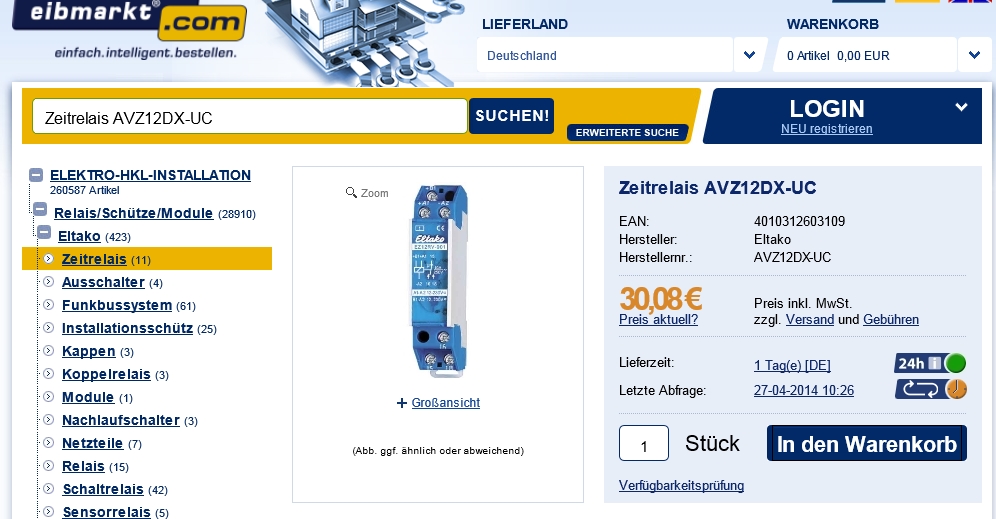

150€ würden dich 5 Stück Eltako AVZ12DX-UC kosten.
Erfüllen deine Wünsche zu 100%. Zuverlässig und von jeden Elektriker
reperabel.
Wie viel Zeit + Materiel kostet dich eine Bastellösung?

5 x 30,08€ = 150,40€
150€ und es ist alles fertig...
Keine Bastellei, keine Sorgen wegen der Versicherung, keine Kenntnisse
der Programierung erforderlich und (wichtig!) in 10 Jahren auch noch
wartbar....
nitraM
PS.: Die Lösung braucht nur 5TE im Sicherungskasten...
