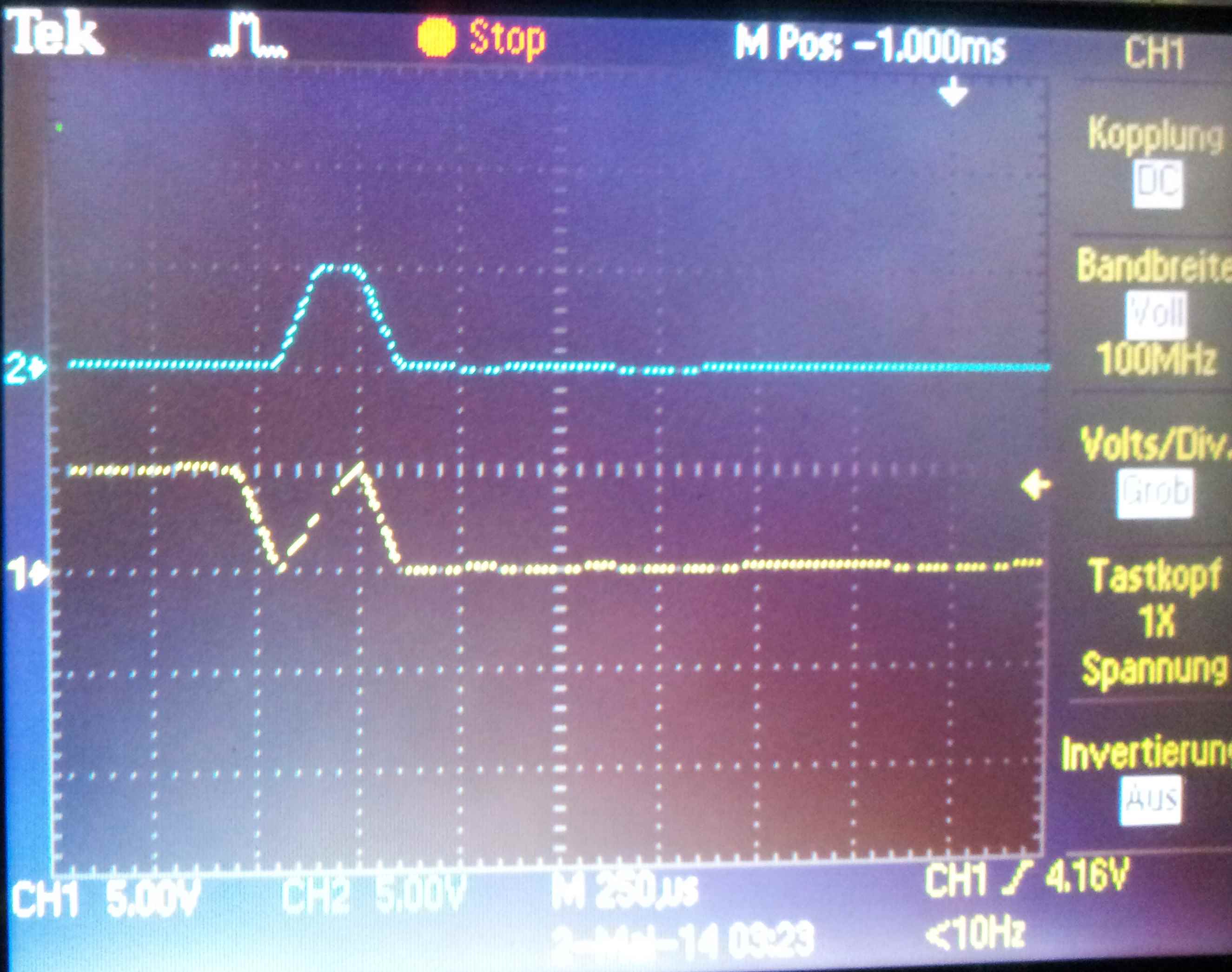

von Bier (Gast)
Also mit meiner neusten Kreation kann ich immerhin an RC3 einen "Takt"
messen...
Inwiefern man das auch so nennen kann. Das signal schein relativ
regelmäßig zu sein. Hat eine Offset von 2,5V und Uss = 2V also ein
Toggeln zwischen 4,5V und 2,5V. Das Problem ist das sich auf der
Datenleitung garnichts tut.
Diese Platine macht mich noch wahnsinnig.
mfg
J. Bier

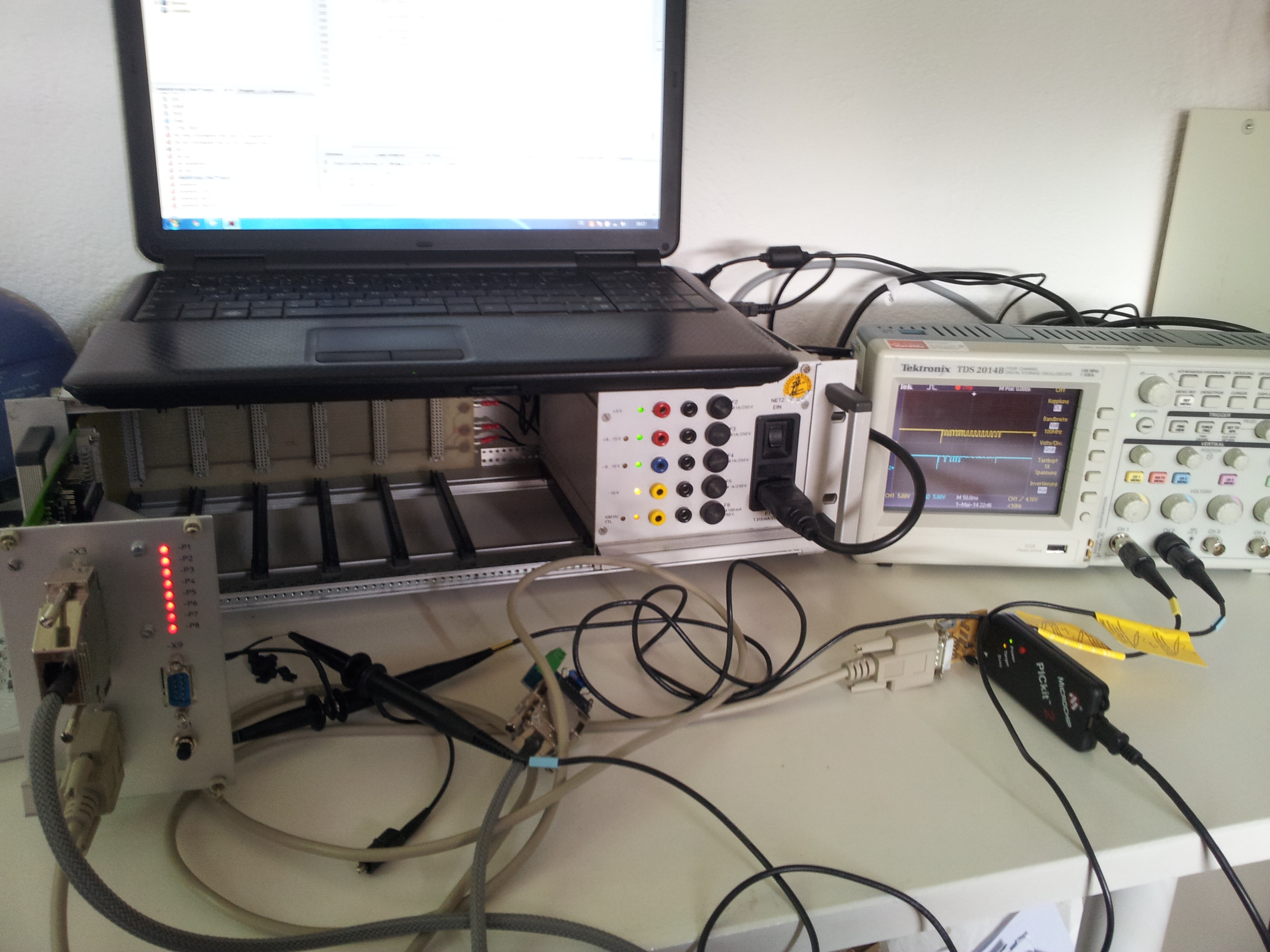

Ich benutze das PicKit 2 mit der beiligenden Software Version 2.61.
Dieses ist an eine kleine Adapterplatine angeschlossen, welche das
Signal mittels eines 9 Poligen Kabels, über D-SUB stecker, auf die
Platine bringt.
Ansonsten habe ich nur noch ein Osci mit 4 Kanälen, aber nur zwei
Tastköpfe dabei...
Mfg
J. Bier

Immerhin, es tut sich schonmal was!

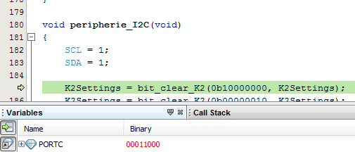

Die Frage ist, ob das Programm überhaupt bis zu dieser Schleife kommt.
Die erste Funktion die aufgerufen wird, welche eine Änderung an RC3 bzw.
RC4 erzwingen müsste, ist peripherie_I2C.
Direkt die ersten beiden Zeilen:
 SCL = 1;
 SDA = 1;
Bereits hier müsste eine Änderung zu sehen sein. Was ich nicht ganz
verstehe, wieso hast du am Schluss der besagten Funktion:
SDADir = 0;
TRISCbits.TRISC3 = 0;
drin stehen? Die beiden Bits müssten ohnehin schon auf 0 von der
Initialisation sein.. Tut zwar auch nichts zur Sache, aber sind wieder
paar Zeilen die man streichen kann.

Kurz ein paar kleine Fragen zur Sicherstellung:
Du arbeitest derzeit mit MPLAB X v2.05 mit dem XC 8 Compiler, stimmt
das?
Wenn dem so ist:
Die funktion _delay_ms(XX) und _delay_us(XX) sind bei diesem Compiler
nicht integriert. Der Code bleibt also an dieser Stelle stehen (Auch
sehr schön zu sehen beim Debuggen)
Desweiteren, beim Aufruf von peripherie_I2C wird zumindest im Software
Debugger sowohl der Zustand von RC3 auch wie der von RC4 geändert.
Bleibt dann aber stecken bei besagtem Delay. Zumindest bei mir weiss der
Compiler nicht, was er mit der Funktion anfangen soll.
Worüber ich hingegen recht überrascht bin, dass er offenbar Befehle wie

Im Anhang ein Bild von der Anzeige des PORTC direkt nach dem Ausführen
der Zeile SDA=1;
Man sieht, RC4 ändert seinen Zustand.

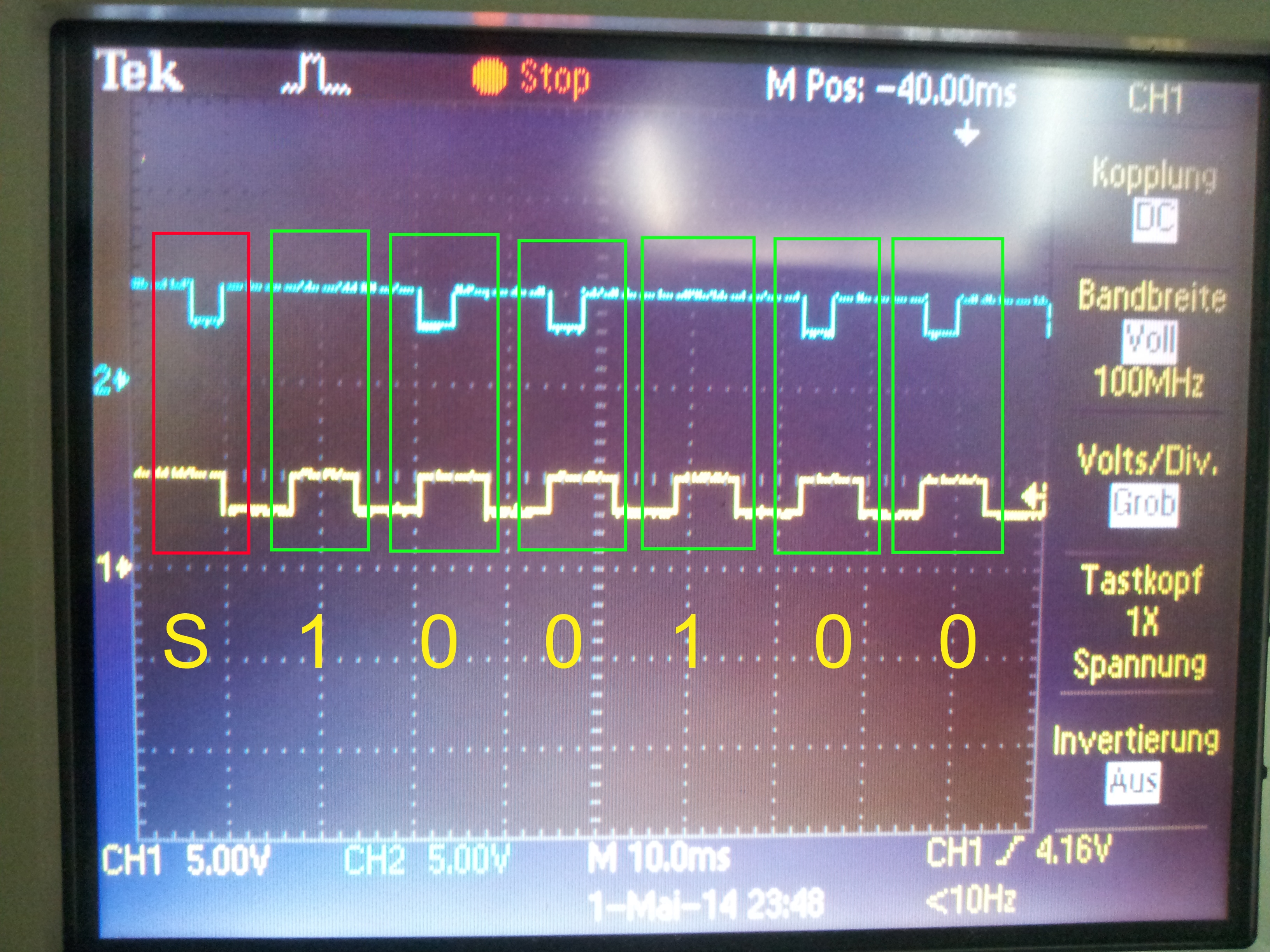

von Bier (Gast)

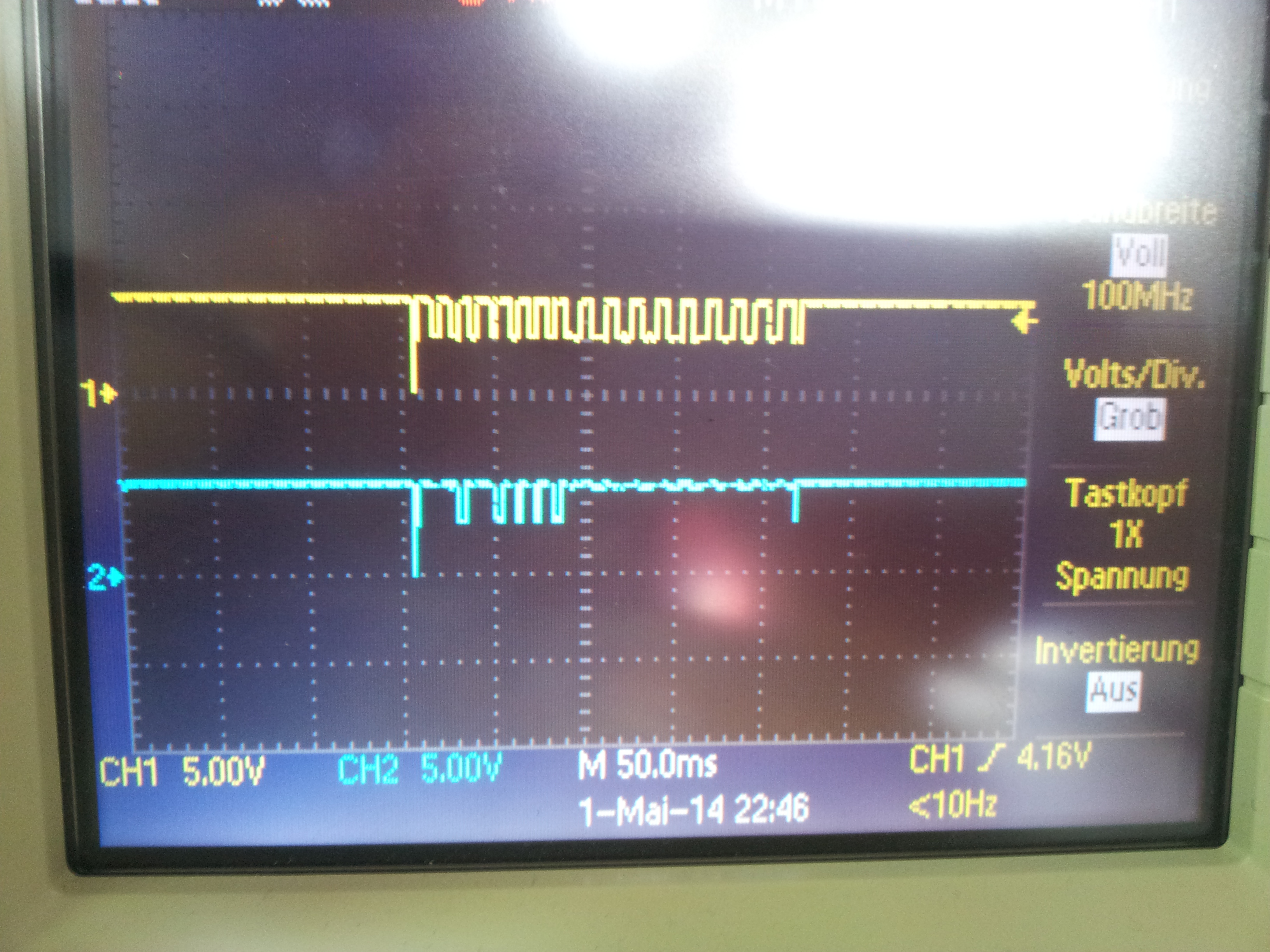

So immerhin sehe ich jetzt eine plausieble Funktion des PICs
hier meine Ergebnisse...
Wie man sehen kann sind die Pegel immernoch sehr Fragwürdig. Könnte das
mit den Latches K8 und K9 zusammenhängen?
Sie müssten beide auf durchzug geschaltet sein und nach K8 gibt es ja
noch die zwei Dioden. BAT43...
mfg
J. Bier
von Bier (Gast)
So bin noch an der Auswertung des Ergebnisses um die Pegel werd ich mich
nur kümmern, wenn es nötig ist. Vieleicht sind sie ja noch in den
erkennbaren Grenzen.

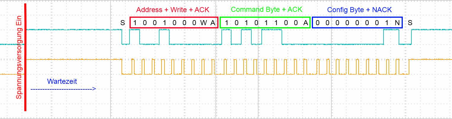

Das Osci Bild zeigt den Anfang der zu senden Adresse (0b100100 RW) aber
wie man unschwer erkennen kann, werden die High Pegel nach Standard
übertragen und bei den Low Pegeln ändert sich das Datensignal bei einem
SCL = High, was aber niemals Passieren dürfte...
Hat jemand eine idee, wieso? Von der Programmierung her dürfte es doch
keine solchen Probleme geben, oder?

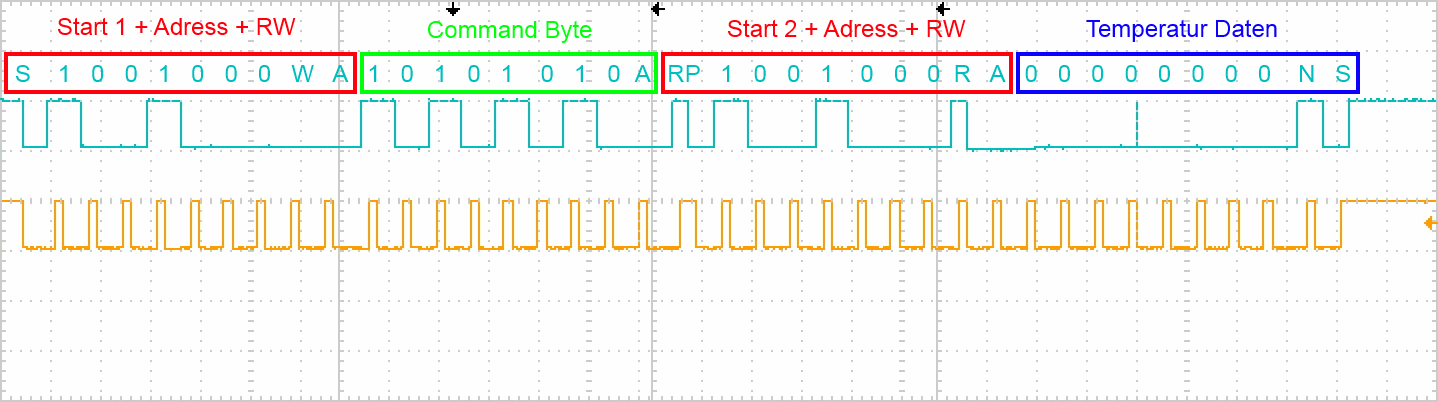

von Bier (Gast)

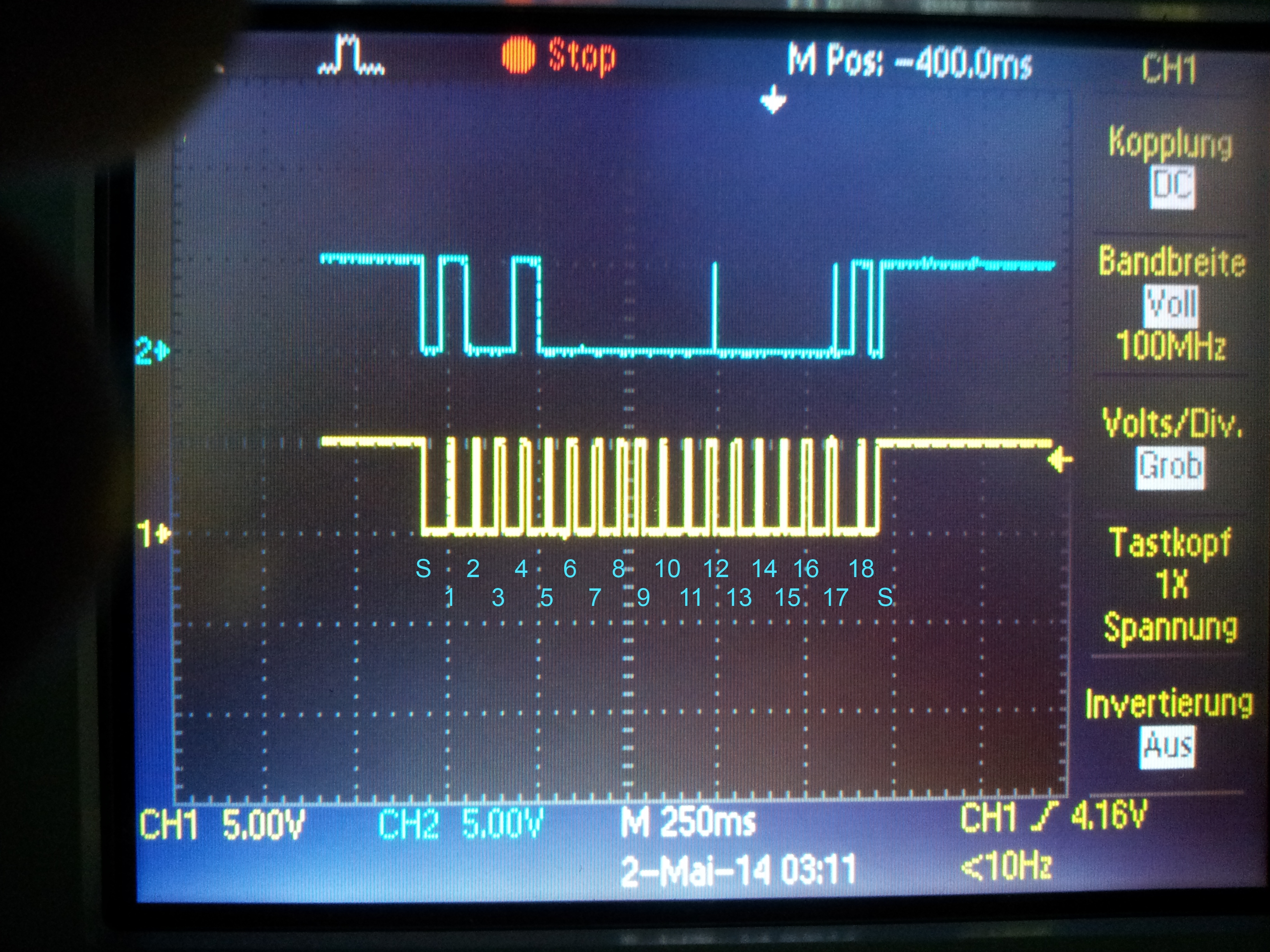

Soo. War einfacher als ich es mir vorgestellt hatte. Allerdings habe ich
das Problem das der Baustein DS1621 nicht Antwortet.
Ich glaube nicht das die Clock "zu schnell" ist wie ihr an dem Bild
sehen könnt sind 250ms/DIV eingestellt.
Ich bekomme nichtmal ein positives Acknowledge-Bit zurück. Die Baustein
adresse "1001000" müsste stimmen, da A1, A2 und A3 auf Masse liegen.
Hat jemand eine idee?
mfg
J. Bier

von Bier (Gast)
Als kleine Berichtigung. Ich hatte am Ende I2C_Stop() vergessen.
Deswegen hatte ich keine 18 Takte. Hier nochmal das aktuelle Bild.
Diese kurzen Piks die man da auf SDA sehen kann streuen sich da manchmal
ein. Aber ich glaube nicht das sie zu den Temperaturdaten gehören, da
sie sehr willkürlich sind.
mfg
J. Bier

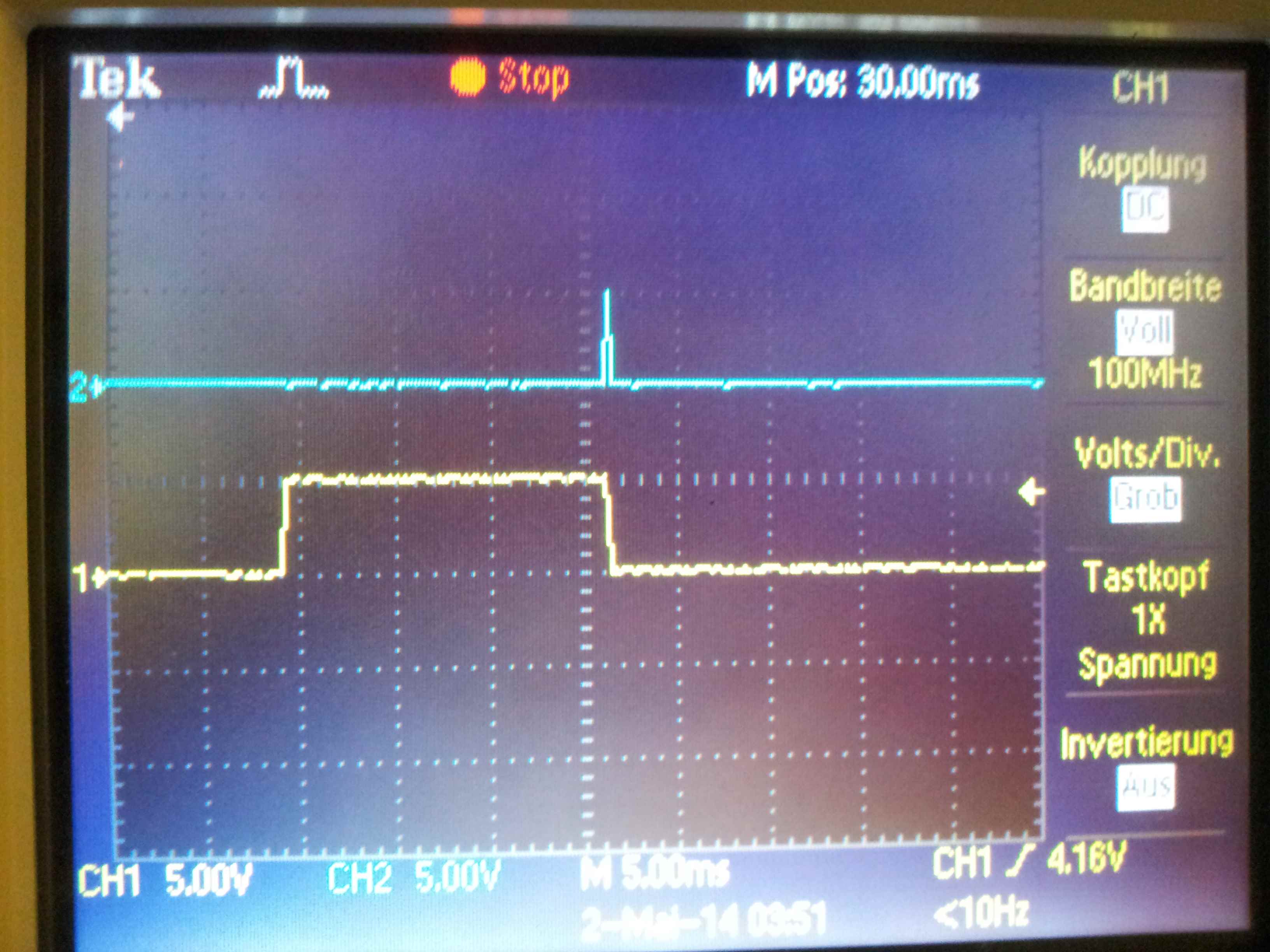

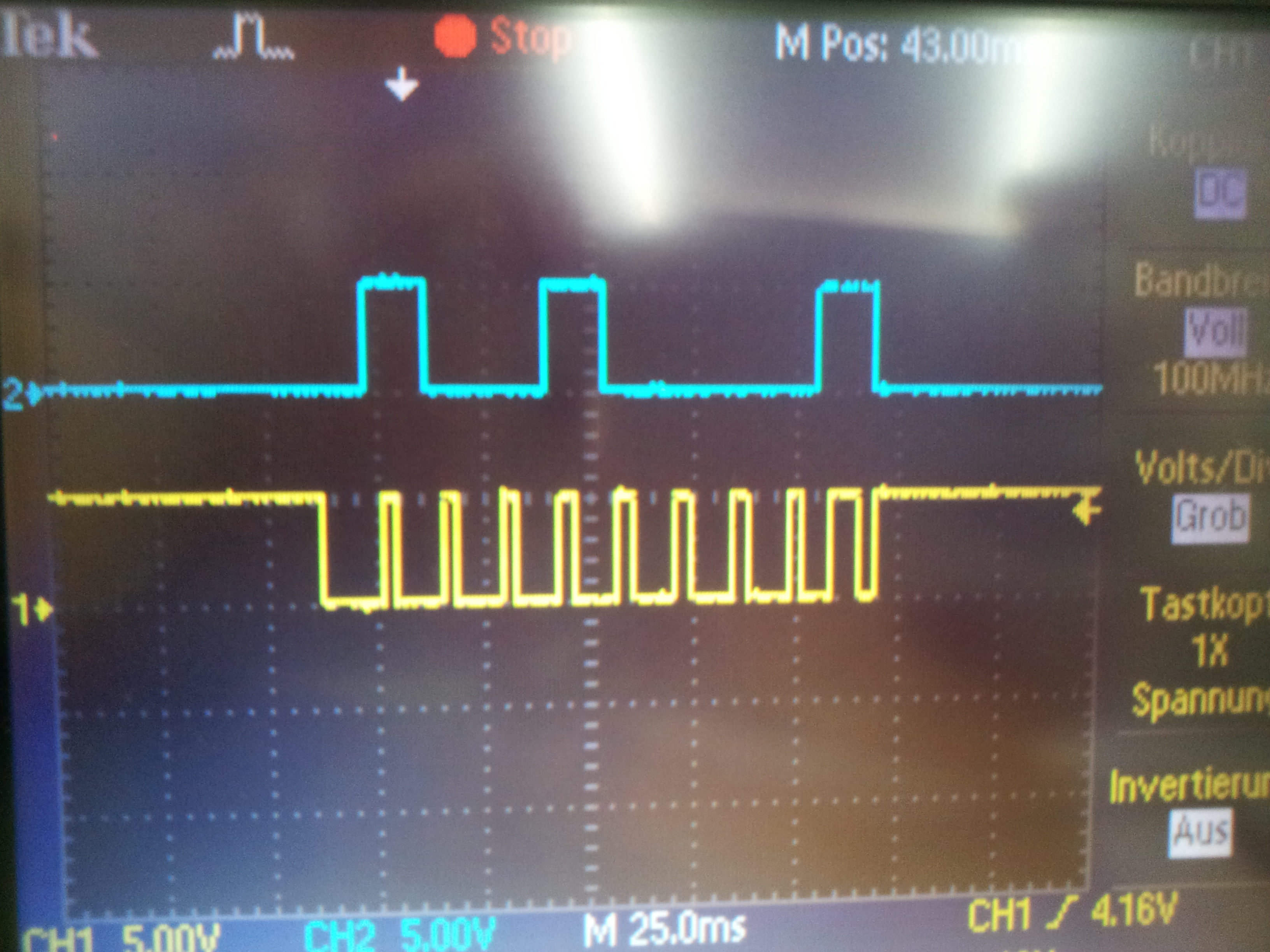

Diese Piks auf der Leitung haben mich doch gewundert. Hier hab ich einen
mal auf dem Osci hoch aufgelöst. Woher dies Kurze schwankung auf der SCL
Leitung kommt, kann ich mir nicht erklären. Aber er sieht mir doch nicht
mehr so willkürlich aus wie anfangs vermutet.
mfg
J. Bier

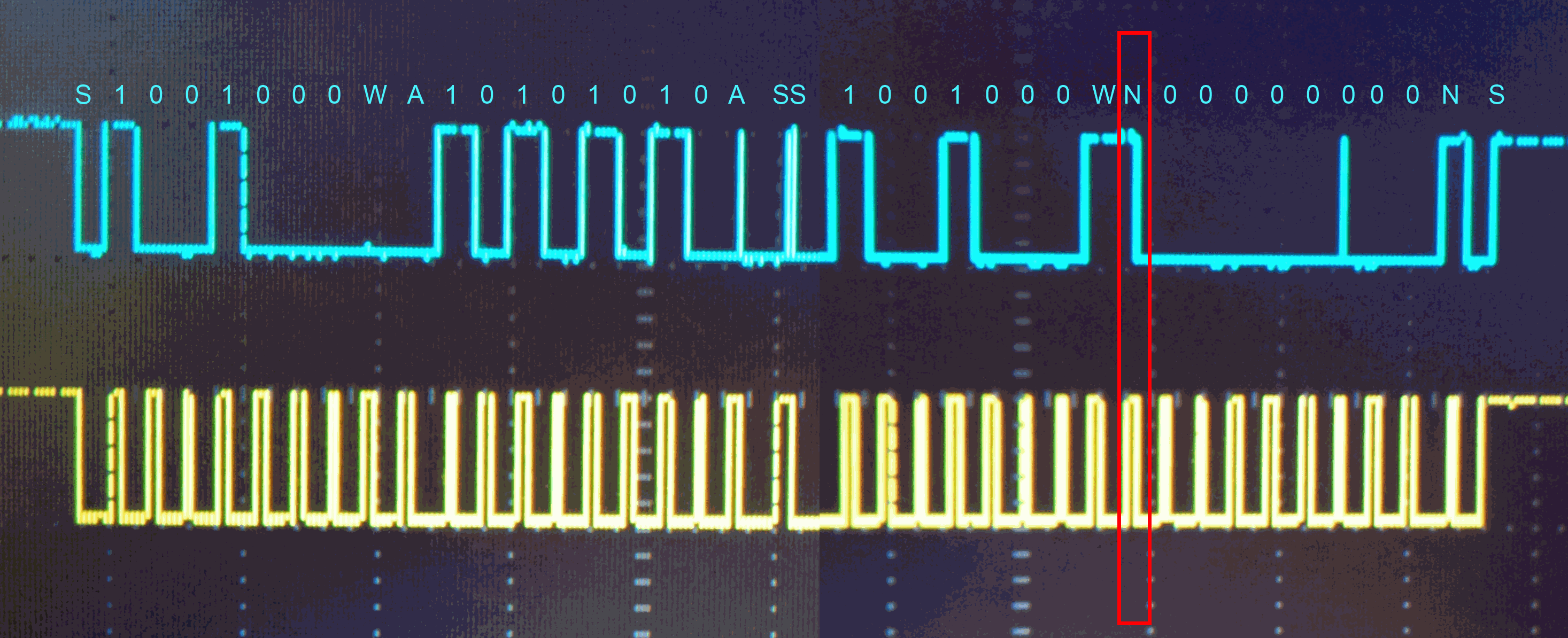

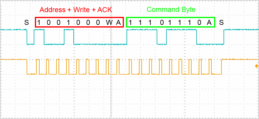

von Bier (Gast)
So hab die Idee bekommen, dass Ab und An schalten der Ladges zu
vertauschen.
Wie man in dem Bild sehen kann ist das Ergebnis, das die SCL leitung
nicht mehr schwankt. Die Piks kommen jetzt am Ende jedes SCL
High-Pegels, bei dem ich einen Low-Pegel einlese.
Die neue funktion:

Die Initialisierung des DS1621 scheint soweit reibungslos zu laufen. Nur
das Abfragen der Temperatur will einfach nicht Funktionieren.
Wie man dem Bild entnehmen kann Sendet mir der Baustein nach der Adresse
und Read ein Nack und bricht ab, oder wie auch immer.
Meine Frage wie muss ich den jetzt richtig Initialisieren? Aus dem
Datenblatt kann ich zwar viele verschiedene Configurationen entnehmen,
aber das macht mich gerade nicht viel schlauer, da jedes Beispiel das
ich finde anders zu sein Scheint.

Morgen,
ich habe mich wieder an mein Programm gesetzt und die "Repeated
Startcondition" eingebaut. Wie man in dem Bild sehen kann, sollte der
Bus einwandfrei Funktionieren, allerdings sendet der DS1621 keine Werte
zurück.
Der Baustein sendet mir auch immer ein ACK zurück, was doch bedeuten
müsste, dass dieser versteht was ich haben möchte. ;)
Steuere ich den Baustein falsch an?

Ich habe noch einige Dinge ergänzt und habe mich strickt an die Vorgaben
aus dem Datenblatt gehalten.
Ich initialisiere den Baustein direkt nach dem PIC:
void init_DS1621(void)
    peripherie_I2C();
    I2C_Start();
    I2C_Send_Data(DS1621_Write);
    I2C_Send_Data(0xAC);
    I2C_Send_Data(0x01); //1SHOT Mode Enabled
    I2C_Stop();
    for(unsigned long z = 0; z <= 20000; z++);
    peripherie_NoI2C();
Mit 0xAC verschaffe ich mir Zugang zum Config Register und schreibe
0x03. Das aktiviert den 1 Shot Mode. [Bild 01 - Initialice]
- Der Fehler: Am Ende der Configdaten Sendet der Baustein ein NACK.
Etwas später sende ich das Start Convert T Protocol. Warte danach eine
Zeit ab und versuche die Temperatur zu Lesen:

Start Convert T Protocol: [Bild 02 - Start Convert T]
Lesen der Temperatur: [Bild 03 - Read Temp]
Soweit ich das sehe sind alle übertragungen Korrekt, jedoch sendet mir
der Baustein trotzdem ein Nack bei der Initialisierung und beim Abruf
der Daten (in der zweiten Adresse).
Ich habe gerade überhaupt keine Idee, was ich falsch mache.

von Bier (Gast)
Guten Morgen,
hier mein neuster Code.
Der DS1621 nimmt die Configs an und lässt sich mit Start Convert T auch
im Continuous starten. Alles soweit also in Ordnung.
Allerdings bekomme ich beim Abruf der Daten (Entweder mit 0xAA 2 Byte,
oder 0xA1 1 Byte) beim 2. Senden des Adressbytes mit R/W = 1 ein NACK
zurück und das Datenbyte ist Leer.
Alle meine übetragungen entsprechen den im Datenblatt, des DS1621,
gezeigten Figuren. (Seite 9)

von Bier (Gast)
Guten Morgen,
meine I²C Programmierung funktioniert jetzt einwandfrei. Es gibt nur
noch ein paar kleinigkeiten, die ich ändern musste.
1. Bei umschalten der Treiber musste ich kurzzeitig auf PORTC ein
anderes Signal ausgeben und deshalb habe ich nach der aktivierung der
Treiber SDA immernoch auf Low Pegel gehabt und dieser ist ja Dominant...
2. Bei meiner I2C_Start Funktion funktioniert aus irgend einem Grund die
verzögerung nicht und deshalb wurden beide Pegel gleichzeitig runter
gezogen. Ich habe die For-Schleife so angepasst, das anstatt NOP(), SCL
auf High gesetzt wird. Danach ging es...
3. und letztes Problem. Beim Aktivieren der Treiber werden beide
Signalleitungen kurz auf Masse gezogen. Das kann ich aber nicht
verhindern. Zumindest habe ich noch keine Idee wie...
Vieleicht erst in den Tri-Sate mode und dann Aktivieren...
Habe meinen I2C Code an einer anderen Platine ohne Treiber getestet und
er Funktioniert einwandfrei.
