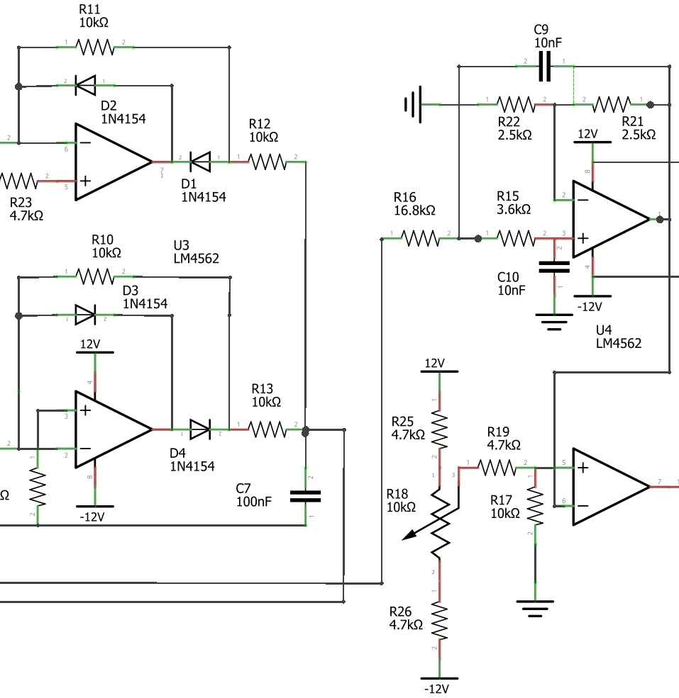

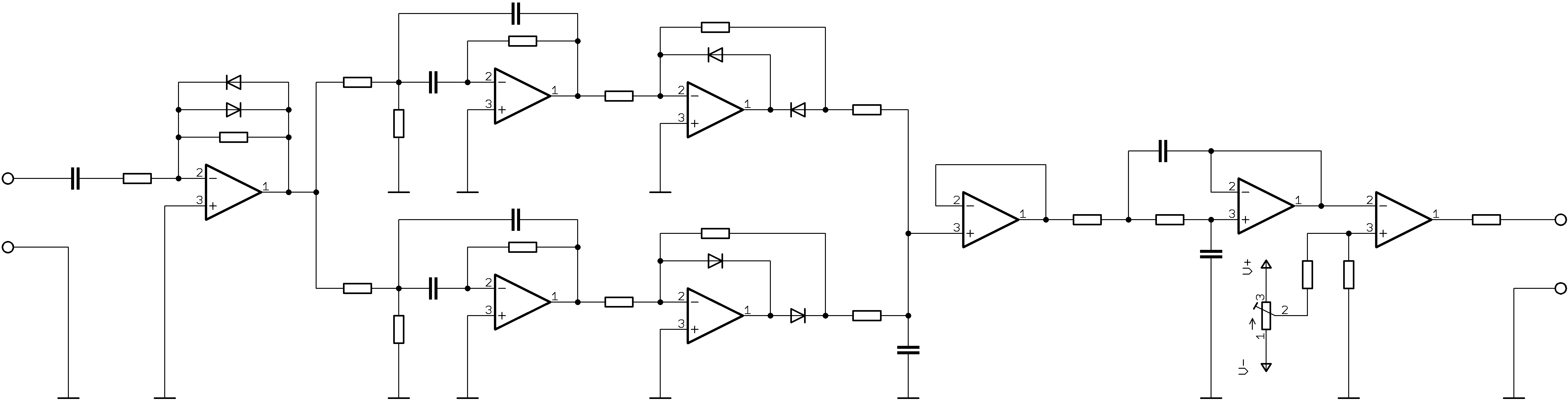

geposted. Beim Nachbau für die Baudrate von 1200Bd mit 1200 und 2200Hz
stosse ich auf die Schwierigkeit, die beiden Frequenzen sauber
gleichzurichten. Brettaufbauten mit verschiedenen Werten haben bisher
nicht zuverlässig funktioniert. Die Teile Begrenzer, Bandfilter und
Gleichrichter funktionieren gut. Beim Zusammenführen der beiden Zweige
über die Widerstände und den folgenden Kondensator auf den
Spannungsfolger hakt es dann. Am Ausgang der Gleichrichterdioden habe
ich jeweils + bzw. - 1,3V Spitze. Bei manueller Umtastung der Frequenzen
funktioniert alles wunderbar, nur nicht bei 1200 Bd. Hat vielleicht
jemand das Ganze schon mal für die besagte Baudrate aufgebaut und kann
etwas Hilfestellung geben?

B e r n d W. schrieb:
> Das Prinzip wird schon fuktionieren, aber es hängt von den verwendeten
> Bauteilwerten ab. Sind Blockkondensatoren vorgesehen?
Hallo Bernd W.
Ja, es sind bei allen IC's auf der + und - Seite Blockkondensatoren
eingesetzt.
Irgendwie funktioniert das mit der RC-Kombination nach den
Gleichrichtern nicht so. Bei wesentlich langsamerer Umschaltrate gehts.
Hab schon gerechnet und viel getestet, komm aber an der Stelle im Moment
nicht weiter. Möglicherweise ist das Prinzip für 1200Bd doch nicht so
gut.
jokoel
> Beim Zusammenführen der beiden Zweige über die Widerstände und den
> folgenden Kondensator auf den Spannungsfolger hakt es dann.
Es folgen ja noch drei Kondensatoren. Möglicherweise ist eine der
Zeitkonstanten zu langsam. Funktioniert es, wenn die Kondensatoren
entfernt werden?
> nicht weiter.
Solange du die Dimensionierung deiner Schaltung für dich behälst, ist es
schwierig, dich bei der Lösung zu unterstützen. Sonst könnte man mal mit
LTspice simulieren und sich das Verhalten angucken.
Guten Morgen,
@ Bernd: die Kondensatoren an U4 hab ich versuchsweise mal weggelassen,
gab keine Änderung.
@ Mike:
anbei ist der Teil des Dekoders, der Probleme macht. Der IC U4 ist mal
aussen vor. Abgegriffen wird im Moment über einen Spannungsfolger nach
C7. R12 und R13 blieben gleich, und C7 hab ich von 5nF bis 3uF mal
durchvariiert.
Bei langsamer Rate funktionierts einigermassen zuverlässig. Nicht so bei
1200Bd. Wäre schön, wenn du mal LTspice drüberlaufen lassen könntest.
