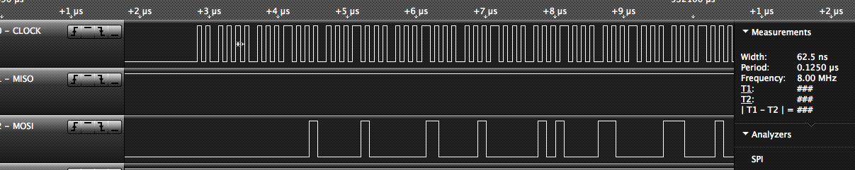

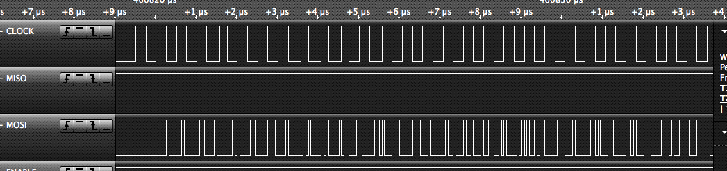

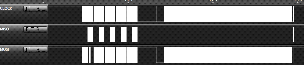

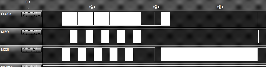

So, ich habe den LA erfolgreich in Betrieb genommen. Geht leider nur bis
16 MHz, aber scheint zu reichen.
Von außen betrachtet sieht das eigentlich richtig aus: CLK rennt los,
MISO/MOSI laufen richtig, hinten erkennt man schön das langsame Polling
und die 10 Byte, die ich ganz am Schluss zurücklese.
Muss noch herausfinden, wie ich mit dem SPI-Dissector  da wieder
menschenlesbare Daten draus mache, also ob ich 0..1..2..3.... übertrage
da am Anfang (zweites Bild, Zoom.png).
Edit: kann irgendwie keine Bilder löschen, habe enen korrigierten
Mitschnitt bei 9MHz SPI noch angehängt.
von (prx) A. K. (prx)
Dirk K. schrieb:
> Geht leider nur bis 16 MHz, aber scheint zu reichen.
Eher nicht. Wenn du einen 9MHz SPI Takt mit einem 16MHz LA abtastest,
dann fehlt ab und zu schon mal was. Siehe Taktsignal.
Geh testweise mit den SPI Takt deutlich runter, wenn du das Zeug
dekodiert kriegen willst.
von Dirk K. (dekoepi)
Etwa mit Prescaler 64 wird die "Trennschärfe" besser. Man kann gut
erkennen, dass auf MOSI korrekt 0..1..2..3..4..5.... und so weiter
rausgehen. (SCK zählen und dann die Flanken auf MOSI zählen, ist das
Bitmuster.)
Allerdings passiert beim DMA auf MISO gar nichts mehr. Bleibt auf
HIGH-Pegel. Erst ganz am Ende beim Polling läuft auch das wieder. Oder
eben bei höherem SPI-Takt.
