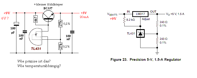

ich möchte einen Mikrokontroller mit möglichst genau 5V versorgen (ist
auch die Referenzspannung) damit die 10 bit ADC Messung auch ziemlich
genau ist. Strombedarf also höchstens 20mA. Gemessen werden soll
Temperatur bei ca. 600°C und das so genau wie halt geht. Kann mir bitte
jemand sagen welche von den beiden Schaltungen ich nehmen soll:
lg
Triti
von Marian (phiarc) Benutzerseite
Bei beiden ist die TL431 das Referenzelement.
=> Tempco der Widerstände und des TL431 bestimmen den Temperaturdrift
=> Genauigkeit des TL431 und der Widerstände bestimmen die Genauigkeit
Figure 23 wäre zu bevorzugen aufgrund der vielfältigen Schutzmechanismen
eines LM317 (kurzschlussschutz, überstromschutz, überlastschutz,
temperaturschutz, ...).
Bei beiden willst du mit hoher Wahrscheinlichkeit eine Diode von In nach
Out einfügen, Kathode bei In.
Edit: Oh und ich würde keine der beiden nehmen. Schau dir mal den LP2950
an.

Dann schließe eine 2.048 V Referenz an und messe gegen die. Denn "genau"
und "einfach" oder "billig" passen meist nicht ins selbe Design.
von H. T. (triti)
Ja, Diode fehlt noch.
> Schau dir mal den LP2950 an.
Angeschaut. Super, nehme ich, Danke!
Nur weils mich interessiert: Sind die beiden Schaltungen eigentlich
(viel) genauer als ein 7805?
lg
Triti
Das kommt hauptsächlich auf dein 7805 Derivat an. Die haben meistens
irgendwas um 2 bis 5 %. LP2950 0.5 %. TL431 kommt auf die Version an,
gibts in 0.5, 1, 2 und Chinesisch %.

Mit einem Tiefpaß für Aref / Avcc geht das problemlos, wenn die
Genauigkeit der Versorgung einem ausreicht.
