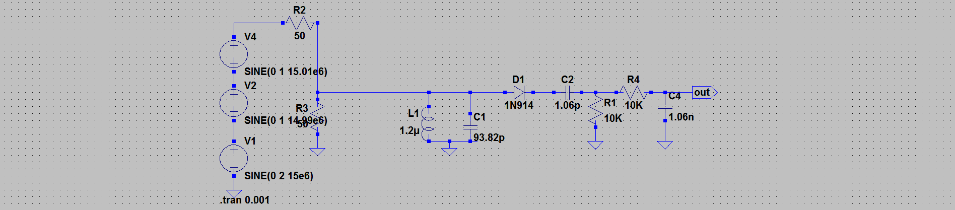

Hallo Leute,
ich habe zwar schon einen anderen Fred offen, da es hier aber speziell
um den AM-Empfang geht mache ich einen neuen auf. Ich muss eine
Empfänger-Schaltung realisieren und hoffe, dass ihr mir bei einigen
Sache helfen könnt. Angefangen beim AM-Sender. Ich wollte eigentlich ein
NF-Signal mit 15kHz erhalten, hoffe das es damit funktioniert. Ich weiß
nicht genau, wie dort nun das HF-Signal bestimmt wird.
Bei meinem Schwingkreis bin ich von 15Mhz ausgegangen(eigentlich sollte
dort ein Drehkondensator rein, der den KW-Bereich abdeckt aber es ist ja
nur eine Simulation).
Mit der Diode wollte ich das Signal gleichrichten.
Anschließend folgt der Hochpass, der die Gleichanteile rausfiltern soll,
allerdings weiß ich nicht genau welche Resonanzfrequnez ich nehmen
soll(bin von 15MHz ausgegangen).
Zum Schluss kommt noch ein Tiefpass, den ich auf 15kHz eingestellt habe.
Doch irgendwie klappt das alles nicht.  Ich hoffe ihr könnte sagen wie
ich die Schaltung verbessern kann, bzw. wie ich sie funktionstüchtig
hinbekomme.
Edit: Hochpass hinzugefügt.

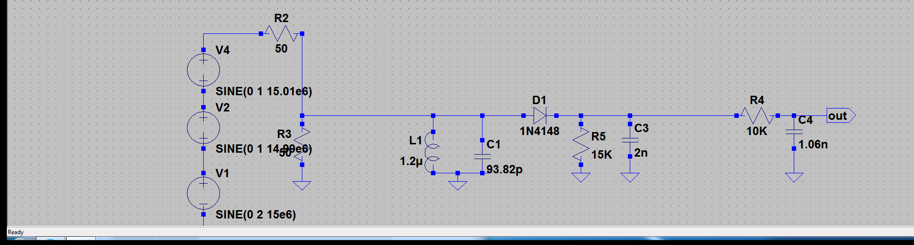

OP #3640274
> Ich sehe da nur zwei Tiefpässe in Reihe.
> Wie sorgst du denn dafür, dass die Spannung am Schwingkreis über 0,7V
> kommt?
AHh ich hoffe jetzt stimmt der Hochpass. Mit den 0,7V meinst du doch die
Durchlass-Spannung der Diode oder? Gute Frage... eigentlich wollte ich
ja 0.3V erreichen, da ich GE-Dioden verwenden wollte.

OP #3640463
Sooo nach etwas googlen habe ich herausgefunden, dass ich eine
Ladeschaltung hinter der Diode brauche, den Hochpass habe ich
rausgeschmissen. Es sieht nun aufjedenfall besser aus in der Simulation.
Kann mir hier jemand vielleicht sagen wie ich diese Ladeschaltung
richtig dimensioniere? Wie wichtig ist der Hochpass in einem
AM-Empfänger? Und die letzte Frage sind die Frequenzen von denen ich
ausgegangen bin korrekt?! Vielen dank

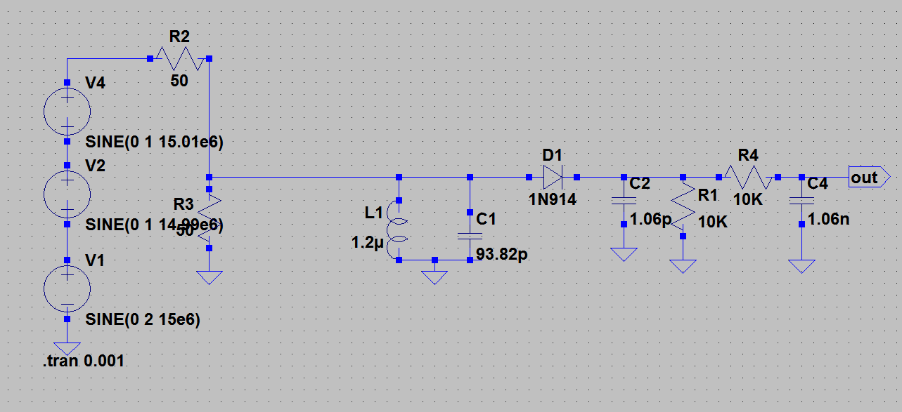

#3640522
Hallo Basti
Die Bauteilwerte sind bei Dir schon recht gut gewählt. Am Ausgang sollte
ein Koppelkondensator folgen, denn sonst fließt dort ein Gleichstrom.
Mit einer Schottky- oder Germaniumdiode geht es besser. Oder die Diode
müsste auf 0,3 Volt vorgespannt werden.
Meine Variante hat immer noch einen Klirrfaktor von >3%. Verbessern läßt
sich das durch vergrößern der Impedanz rechts von der Diode. Die
folgende Schaltung belastet den Demodulator, weshalb die Impedanz nicht
beliebig erhöht werden kann. Deshalb haben aktive Demodulatoren mit 1
oder zwei Transistoren besserere Eigenschaften.
Die Frage ist auch, soll der Demodulator besonders empfindlich sein oder
einen niedrigen Klirrfaktor haben?
Gruß, Bernd
Nachtrag:
Du hast ja zuvor 1MHz anstatt 15MHz verwendet und der Schwingkreis hatte
da auch seine Resonanz. Deshalb hab ich bei 1MHz weitergemacht.

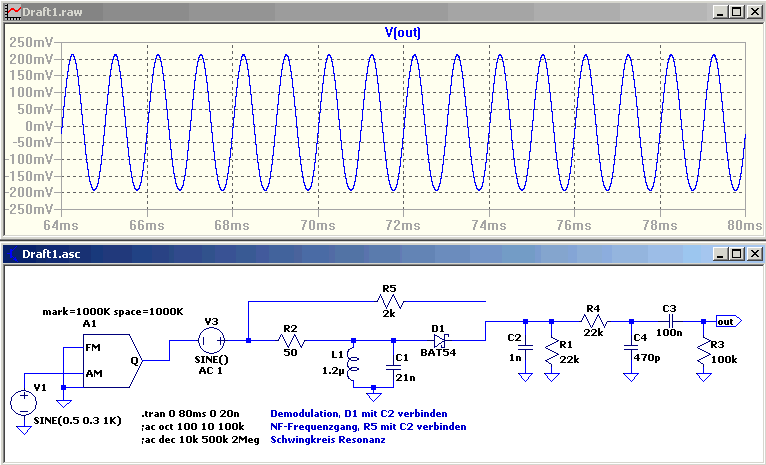

C1 und L1 bilden den Schwingkreis. Dieser wird durch den 50 Ohm
Widerstand zum Schwingen angeregt.
Die Diode lädt den C2 auf den Spitzenwert der HF-Schwingung auf und der
R1 entlädtden C2 langsam wieder. Die Zeitkonstante T = R1*C2 muss
schnell genug sein, um der Hüllkurve mit 15kHz folgen zu können.
R4 und C4 bilden einen Tiefpass, der das Signal auf 15kHz begrenzt. Die
Belastung durch die nachfolgenden Bauteile soll nicht zu groß sein,
sonst wird das Signal leiser und es klingt schlechter.
C3 trennt den Gleichstrom-Pfad und bildet mit der nachfolgenden
Schaltung einen Hochpass. Für Musik kann der z.B. auf 20 Hz ausgelegt
werden, für Sprache auf 100 oder 200 Hz.
> mit diesen 200mW auch ungefähr in der "realen Welt" rechnen
In einem normalen Weltempfänger wird das Signal zwischen 100mV und 1Volt
betragen (nicht mW=Milliwatt).
> Dass man keine wunder von dieser Schaltung erwarten kann
> ist mir klar. Ich hoffe nur das man irgendwas reinbekommt
Es gibt aktive Demodulatoren, welche schon viel kleinere Signale hörbar
machen können. Dazu ist gerade mal 1 Transistor notwendig.
Hier ging es letztes Jahr um ein ähnliches Thema:
Beitrag "Kathodengleichrichter"
Rundfunksender auf Kurzwelle übertragen ein NF-Signal bis ca. 4,5 kHz
Bandbreite. Da ein AM-Signal aber zwei Seitenbänder hat, werde pro Kanal
9-10 kHz Bandbreite benötigt. Auf manchen Kurzwellen-Bändern beträgt der
Kanalabstand aber nur 5 kHz, weshalb sich die Sender überlappen können.
In dem Fall hört man einen 5kHz Pfeifton.

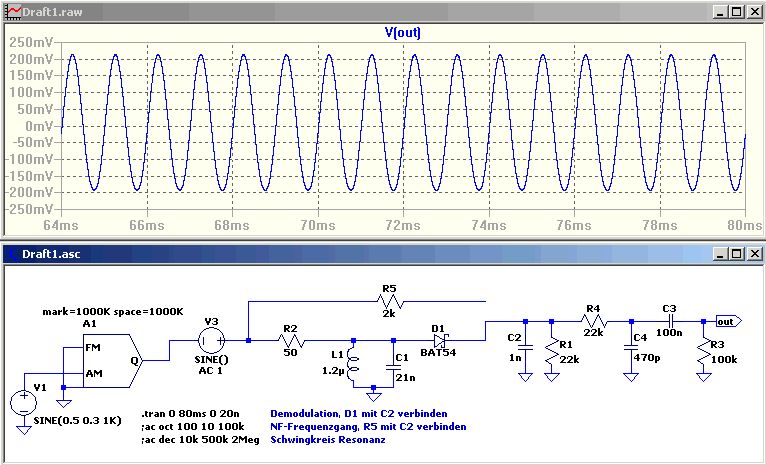

OP #3641588
Soo,
da in so einer Schaltung noch ein NF-Verstärker fehlt, habe ich den auch
gleich noch verbaut.
Dazu dient ein OPV. Laut Simulation verstärkt dieser auch mein
Signal(wuhu). Jetzt aber das Problem wird das Signal auch am Ende gut
erhalten bleiben? Bzw. was müsste ich verbessern (der OPV sollte
erhalten bleiben).
Das Ziel dieser Schaltung sollte es sein 1V(Projektvorgabe) am Ende zu
erhalten. Das Problem ist natürlich das ich nicht weiß wie viel Volt ich
unter realen Bedingungen erhalten werde.
Nochmal vielen Dank an die Antworten, die ich von euch erhalten habe.
Hat mir sehr geholfen!
Edit: Sorry für das zweite Bild, manchmal sehe ich nicht ob das Bild
schon drin ist oder nicht...
