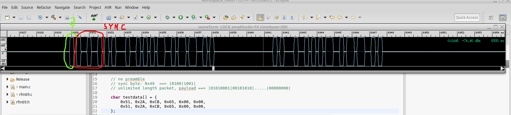

ich versuche mit dem RFM69HW einen Garagentor Sender nachzubauen.
Gesendet wird mit OOK. Mit dem (abgeänderten) Code von Felix
funktioniert es soweit. Allerdings scheint der RFM69 immer ein einzelnes
bit '1' vor meinen Daten zu senden, was ich mir nicht erklären kann!
Geändert wurde der Code (alles im Anhang):
- Unlimited length Packet (d.h. fixed length = 0)
- sync byte 0x49  ==> |0100|1001|, Keine Preambel.
- Max array size 60
- PA1 output
Empfangen wurde mittels SDR und ausgewertet mit baudline ==> siehe
Anhang.
Gesendet werden sollte eigentlich
   |01001001|01010001|00101010|.....|00000000|
Empfangen wurde aber:
  1|01001001|01010001|00101010|.....|00000000|
Probiert habe ich auch zuerst Tx-on, dann Fifo füllen, jedoch mit
gleichem Ergebnis.
Hat jemand schon ähnliches beobachtet?

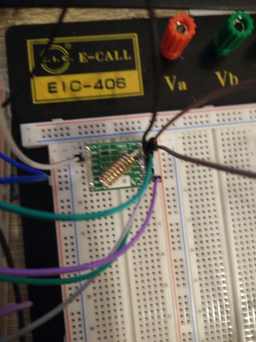

Die Schaltung habe ich zur Zeit auf einem Steckbrett aufgebaut.
Was zu Henker kann das sein ?

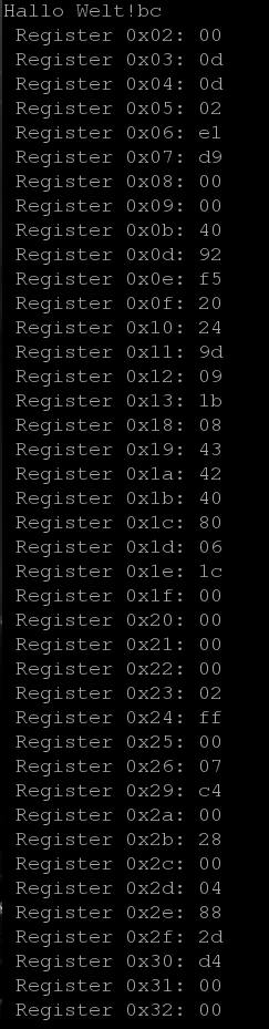

Nachdem ich nun die Kalibrierung des RC-Oszilators und den
anschließenden Wechsel in den Standby-Modus raus genommen habe, bekomme
ich die geschrieben Register angezeigt.
Resultat:
ist GND angeschlossen steht da nur Müll drin.
Klemmt man GND ab sind die Register geschrieben wie gewünscht.
Echt komisch und wirklich nicht zu erklären.

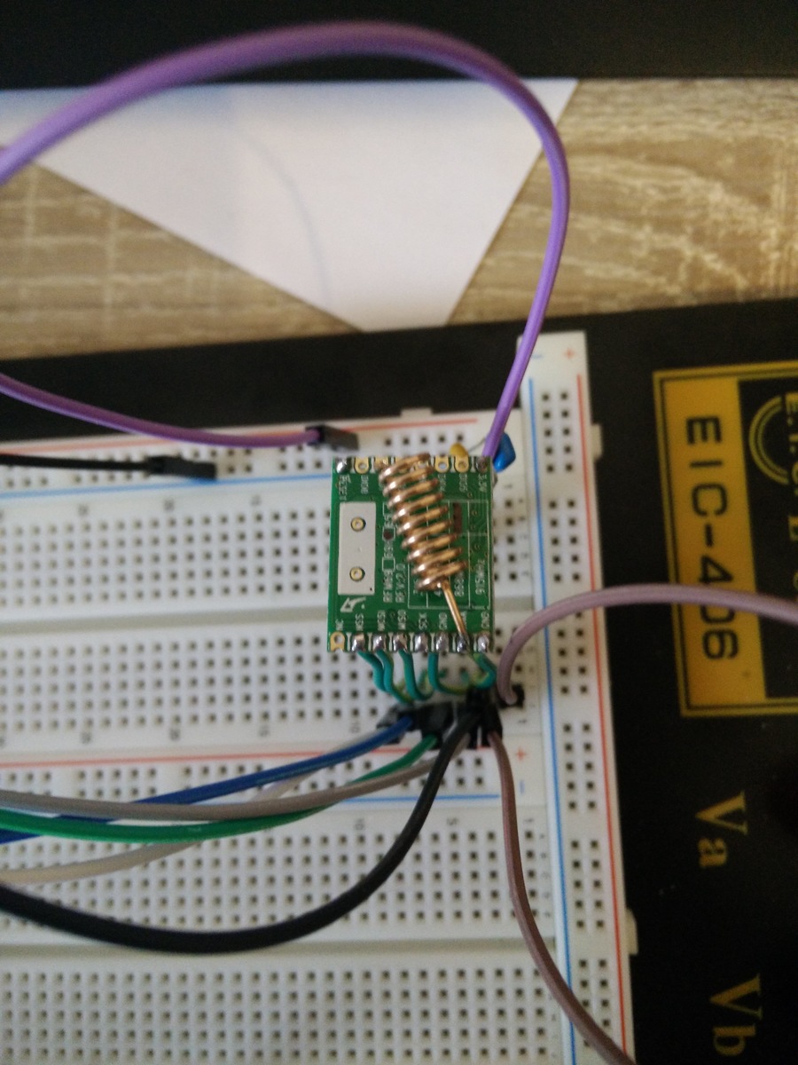

von Johannes S. (Gast)
Kannst du selber etwas auf der verwackelten unscharfen Aufnahme
erkennen?
Also mir fehlt da als erstes die +3,3 V links oben.

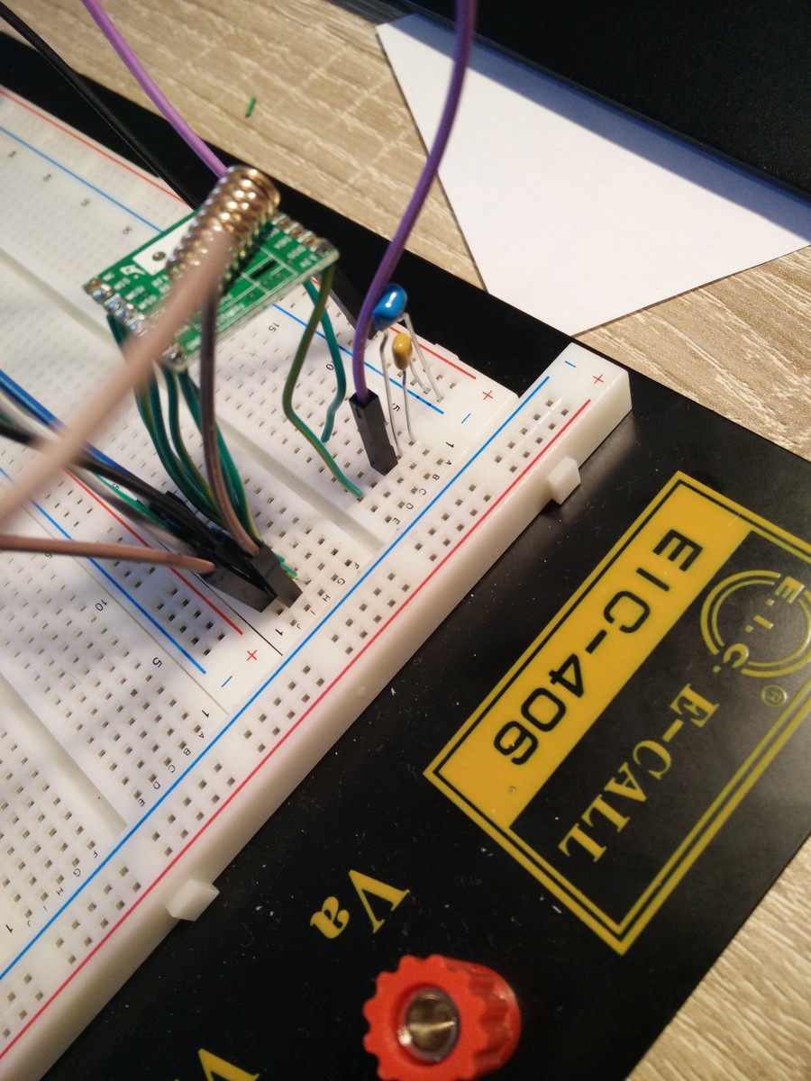

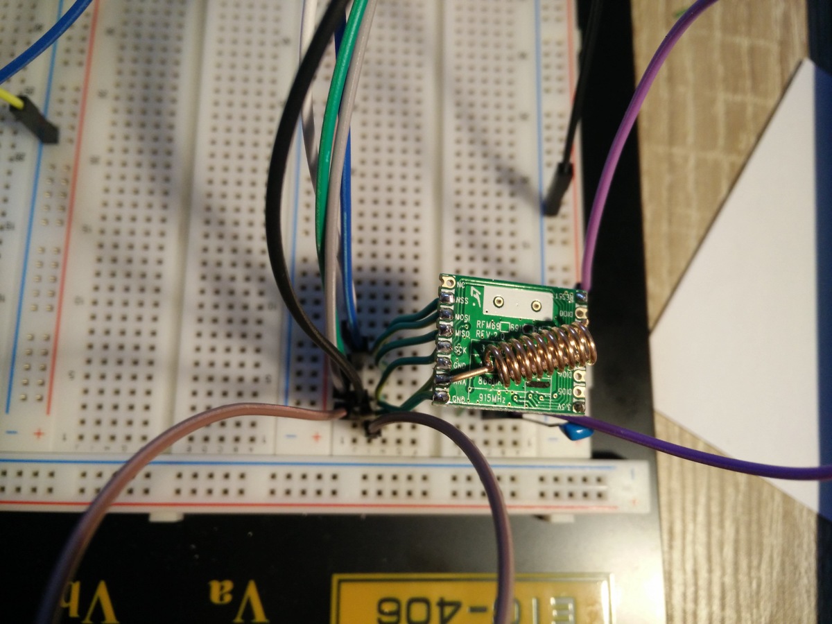

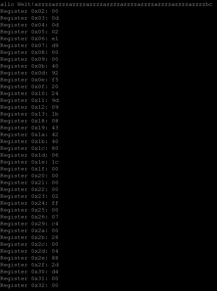

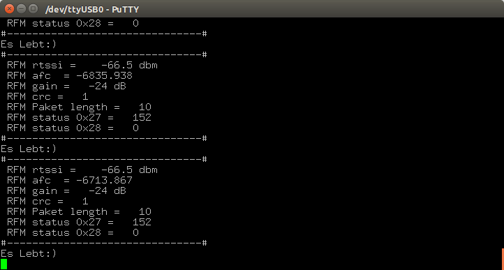

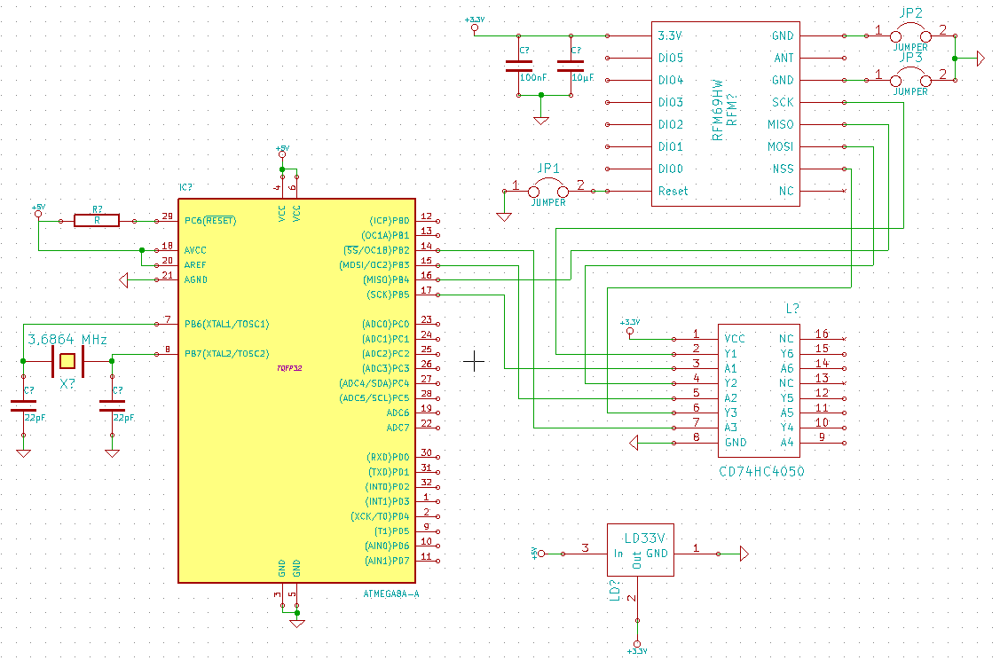

von Andreas S. (andy7683)
So langsam wird es echt hoffnungslos...
Folgendes habe ich getestet:
-"alter" RFM69-HW; ATMega8A und alles auf 3.3V
-"alter" RFM69-HW; ATMega328P und alles auf 3.3V
-"neuer" RFM69-HW; ATMega328P und alles auf 3.3V
Somit habe ich ein Problem des µC ausgeschlossen.
Durch rausschmeißen der Logik-Buffer und die Versorgung mit
ausschließlich 3.3V können nun auch an dieser Stelle keine Fehler
auftreten.
Ich habe die Schaltung sowohl mit als auch ohne Kondensator am Reset
getestet.
Anbei ein paar Bilder vom Steckbrett, die Bildschirmausgabe mit und ohne
GND.
Meinen Code habe ich auch angehängt.
Schon mal vorab Danke für eure hilfe.
Bin schon am überlegen ob ich ohne GND initialisiere und dann später die
GND dazuschalte. Ist aber total hässlich und es muss ja einen Grund
haben warum der Sch... nicht funktioniert.
Da bleibt noch die Software. Und wie hoch ist der SPI Takt? Ist der
vielleicht zu hoch?
ok, Code ist angehängt, hatte ich auf dem Smartphone übersehen. SPI init
sieht für mich auch ok aus.
Hast du mal die GND pads gegen die Nachbarn auf Kurzschluss gemessen? Im
gesteckten Zustand, nicht das das Steckbrett eine Macke hat?

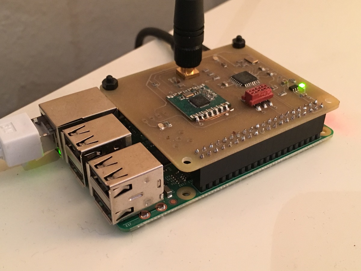

Ich habe das genau so gemacht und bin sehr zufrieden mit dem RFM69.
Vorher mit dem RFM12 hatte ich sehr mit der Reichweite zu kämpfen und
musste mir für die Basisstation eine Biquad-Antenne machen, die die
Clients im Garten erreicht.
Mit dem RFM69 alles gegessen, mit der Standard-Stabantenne eine
Reichweite von wenigstens 150m draussen, durch die Hausmauer/Fenster.
Ein "Client" zickt, aber ich denke das liegt daran, dass das das eine
Art Funksteckdose ist und das Netzteil 3cm daneben zu sehr stört.
Habe mir für den Raspberry Pi ein Atmega328 + RFM69 "Hat" gemacht,
kommunizieren seriell mit einem simplen Text-Protokoll. Sh. Foto.
(Ja, der Micromatch ist etwas angekokelt, da habe ich beim
Heissluft-Reflow des Prototypen zuviel Gas gegeben.)

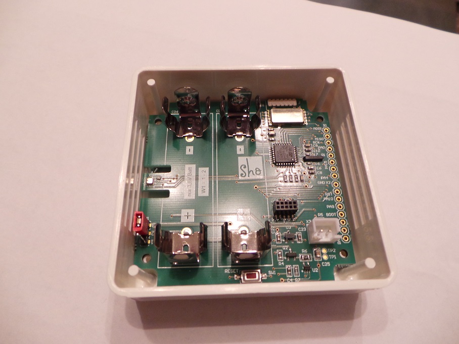

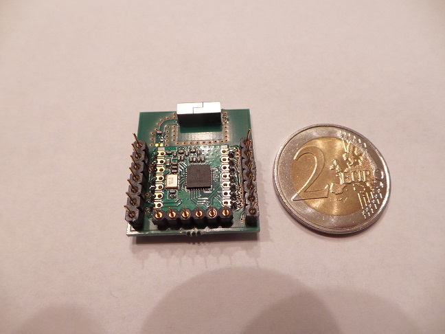

von Steffen H. (mc_sho) Benutzerseite
mein Design mit dem RFM69CW-868 Modul habe ich jetzt auch soweit fertig
und im Test laufen. Derzeit im Keller, Wohnung und Balkon ohne Probleme.
Derzeit sind die Module nur für 868MHz vorgesehen. Ein neues Design mit
315MHz bis 915MHz ist in Produktion. Die Leiterplatte wird dann aber um
6,2mm länger da die Anbindung der Multibandantenne mehr Platz benötigt.
Die derzeitigen Module mit Cortex-M0+ , RFM69CW, Current-Monitor und
Antenne sind nur 31mm x 26,26mm. Die Multibandmodule sind dann 37,2mm x
26,6mm.
Das jetzige RF-Sensor Design mit BME280 ( Bild: SPIRIT_Sensor_BME280 )
läuft noch mit dem Spirit1 Modul von ST. Nach dem jetzigen Test werde
ich die aber auf die RFM69CW umstellen.
Die Software habe ich von https://github.com/cristi85/RFM69 genommen.
Leider waren da noch einige Fehler enthalten, aber jetzt funktioniert
das soweit und ich habe die Software auf den Cortex-M0+ angepasst.
Aktuell schreibe ich an dem Bootloader, mit dem dann ein Update über
Funk möglich ist, oder halt über RS232-TTL. Die Erkennung erfolgt
automatisch.
Die Software werde ich freigeben sobald alles funktioniert. Da ich mit
dem IAR Compiler arbeite, suche ich noch jemand, der mir das auf den GCC
anpasst. Module würde ich zur Verfügung stellen.
Respekt, schöne Fotos, schönes Platinenlayout. Wenn deine Software
genauso aussieht, biste ein echtes Vorbild!

bin aber etwas von der Reichweite und Sendeleistung eintäuscht.
Mache ich etwas Grob Falsch ?
mein RssiThreshold ist -100dbm, Sendeleistung ist 5dbm.
Als Antenne benutze ich eine Ader aus einem Stromkabel auf lambda/4 also
rund 8,6 cm
und die Module sind nebeneinander (20 cm) und ich hab folgende Rssi
Werte.(Bild)
Die Reichweite würde ich auf rund 3 meter schätzen.
würde "richtige" Antennen besser funktionieren mit einem Sma Anschluss,
Die sollten ja um einiges besser auf die 50 Ohm abgestimmt sein als mein
draht Stummel.
Gibt es beim Anschluss Design was zu beachten.
Habe jetzt nur ein so kurz wie mögliche Feedline gewählt, wo dann die
Antenne aufgelötet wurde,
kann ich später mal Fotos machen.
MFG
Matthias
MFG Matze

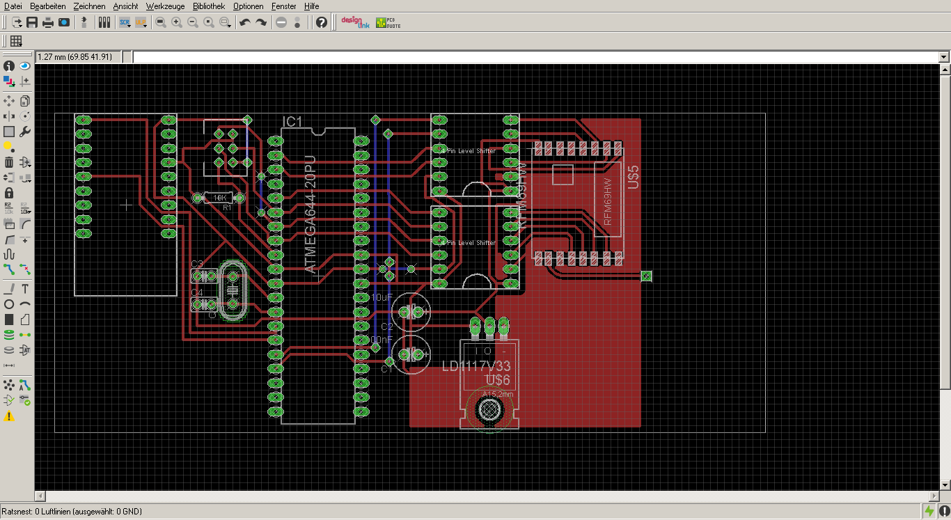

von Felix P. (fixxl)
Der zweite, oft nicht beachtete Teil einer lambda/4-Antenne ist das
notwendige Gegengewicht, eine ausreichend (idealerweise "unendlich")
große Massefläche. Von daher wäre eine "richtige" Antenne mit
SMA-Anschluss, welche meist als Sperrtopfantenne ausgeführt ist und
keine zusätzliche Massefläche benötigt, auf jeden Fall anzuraten.
von Matthias T. (matthias_199)
Ja genau da liegt das Problem.
das wird auf einem Roboter montiert, da sieht das mit so ner
Sperrtopfantenne echt mieß aus.
Auf meiner Platine habe ich den Fehler schon eingesehen das die
Massefläche wohl einfach nicht groß genug ist....
Also wenigstens ein 2 Layer bord und ein Layer sozusagen nur masse wäre
doch das mindeste was ich optimieren könnte sehe ich das richtig ?
oder vielleicht ein ein Metallgehäuse für die Platine das auch auf Masse
hängt?
und vielleicht so eine Antenne ?
http://de.rs-online.com/web/p/telemetrieantennen/7934363/
MFG Matze
