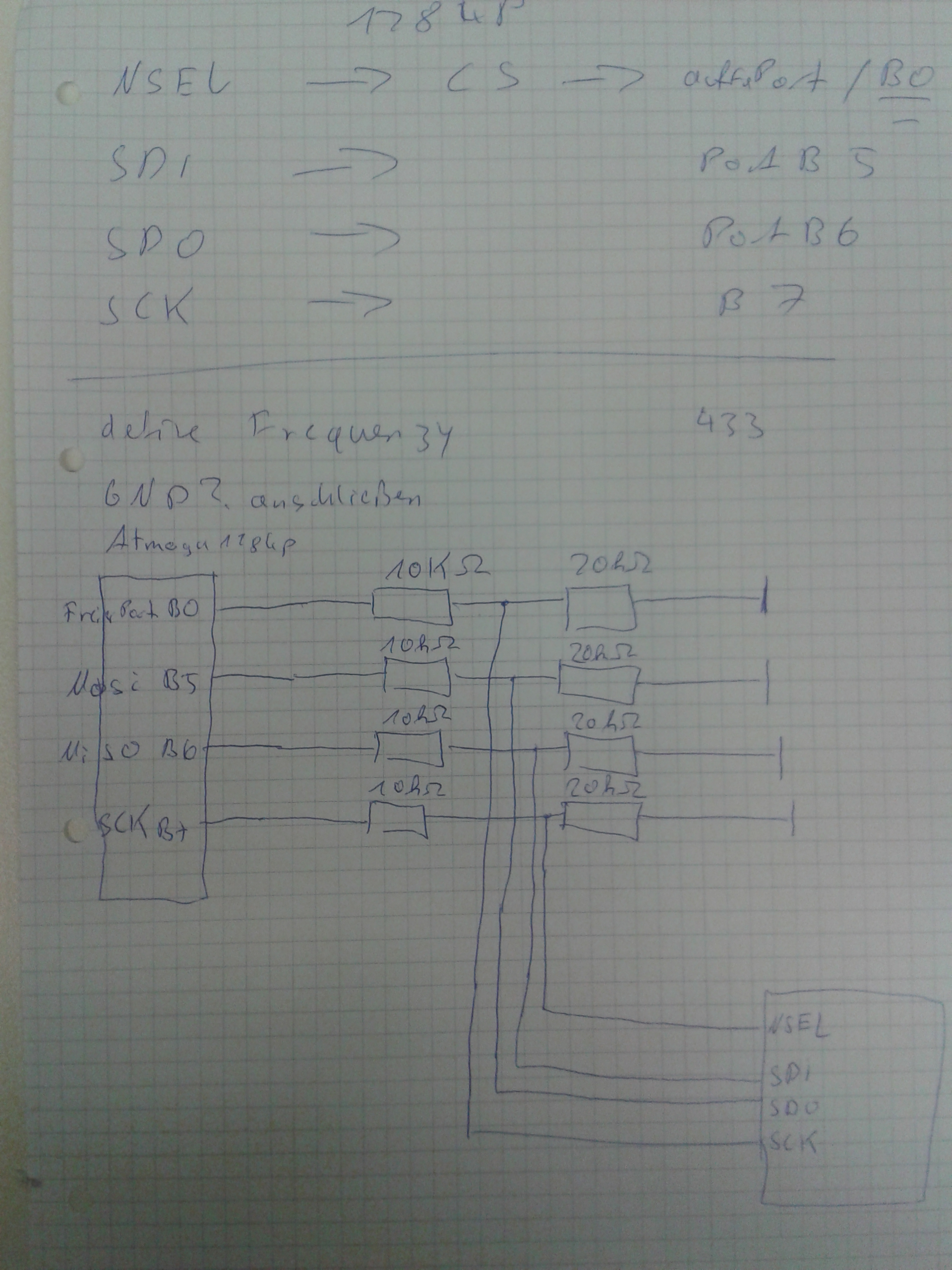

hiho zusammen,
erstmal großen dank an Felix Pflaum für die bereitstellung der Lib.
Ich bin dabei das Funkmodul
http://www.pollin.de/shop/downloads/D810302D.PDF
zu benutzen um von einem Mirkocontroller zum anderen (beides 1284p)
Daten zu übertragen. Konregt gesagt abgespeicherte werte aus einem Array
zu übertragen. Ich habe die die Lib auch größten Teils angepasst und die
beschrieben SPI-Hardeware ausgestellt. Dazu muss gesagt werden der
Spi-Bus geht über einen Spannungsteiler der aus 5V --> 3,2V macht. also
ansich aussreichtend für das Funk-Modul. Als nächstes haben ich an Ana
einen Spektrum-Analysator angeschlossen und wollte wissen ob das
Funkmodul die entsprechend etwas rausschickt. Leider konnte ich nix
erkennen. Und nun frage ich mich bissel woraus liegen kann?
Eventl Pinbelegung falsch? oder was anderes wäre über jede idee oder
denk anstöße sehr dankbar. Desweiteren sollten Informationen noch
benötigt werden werde ich diese gerne nachreichen.
In dem Sinne ;D
Ohne Schaltplan, den Quelltext ist es unmöglich zu ahnen, wo das Problem
liegen könnte.

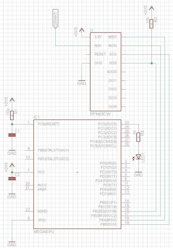

so nun nochmal hoffe bin dieses mal besser auf gestellt :D.
hoffe man erkennt auf dem Bild alles. Ist dies soweit richtig?
EADER DATEI PIN BELEGUNG
/* Carrierfrequenz in Hz */
#define FREQUENCY      433000000LL
/* Bitrate in bps (1200 ... 300000) and shall it be calculated as for RFM12
* in order to get equal bitrate for RFM12 and RFM69 if used together? */
#define BITRATE        9600L
#define RFM12COMP      1
/* Output power in dBm (-18...13) */
#define P_OUT_DBM      0      // Output power in dBm
/* Pin assignment */
#define NSELPORT      B
#define NSEL        0
#define SDIPORT        B
#define SDI          5
#define SDOPORT        B
#define SDO          6
#define SCKPORT        B
22
#define SCK          7
23
NSEL kann ja auf beliebigen Port gesetzt werden.

und ansonsten haben wir das bis jetzt so programmiert und sind der
meinung das Funkmodul irgendwas senden sollte. Leider wie gesagt nix
gemessen. Würden uns über hilfe sehr freuen, da es sich um ein
Schulprojekt handelt :).
von Conny G. (conny_g)
In Skizze hast SCK und NSEL vertauscht.
Bitte ganzen Code posten (einfach als Datei .c und .h), wir haben keine
Ahnung, was hinter
  rfm_init();   //Funkmodul initalisieren
  rfm_transmit(sensor, tx_length);
    //______________________________________________________
  if (rfm_receiving())
      rfm_receive(sensor, &rx_length);
steckt.

von Sauer (Gast)
Ich glaube du hast auch in der Zeichnung SDI und SDO vertauscht, aber im
Code, sollte es dann eventuell stimmen, zumindest, wenn ich es richtig
verstanden habe was Felix mir weiter oben auf meine Frage zu SDI und SDO
geantwortet hat.
von Sauer (Gast)
Achso, und ich weis nicht ob  10k etwas zu groß gewählt ist , immerhin
hast du dann maximal 0,5mA aber da bin ich mir nicht sicher.

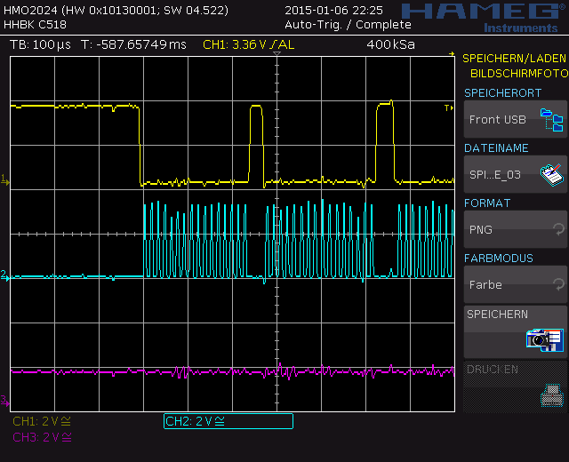

von kleiner_meiner (Gast)

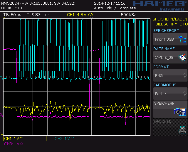

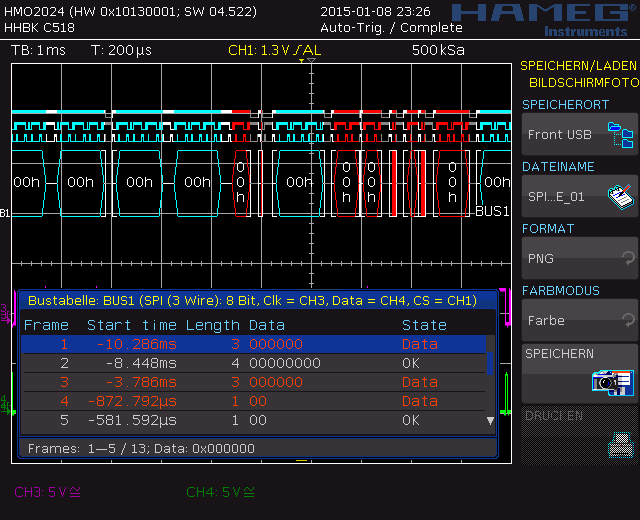

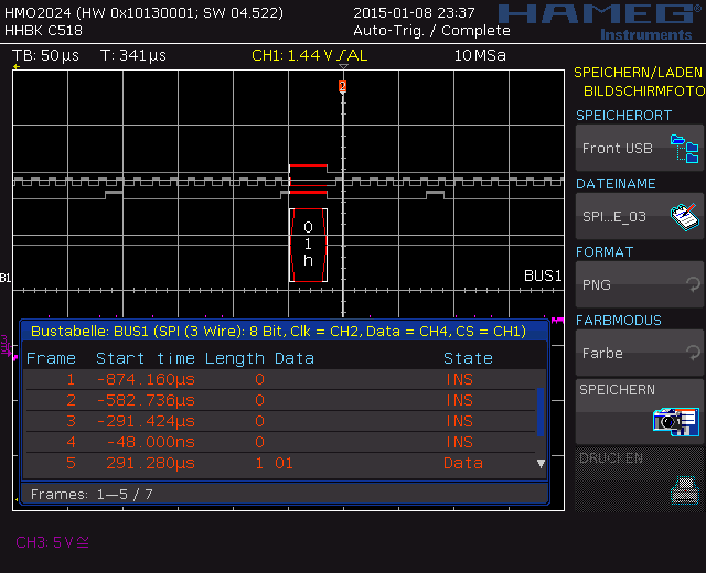

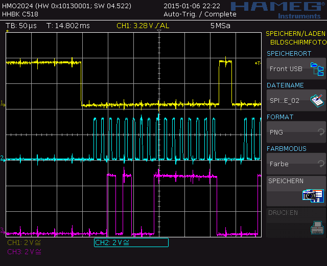

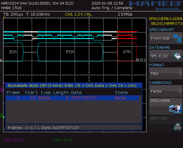

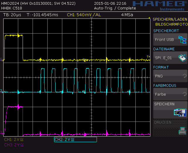

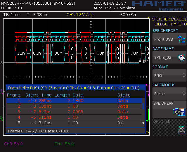

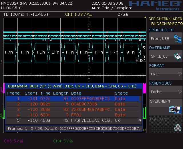

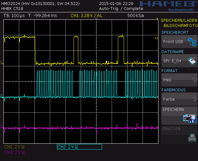

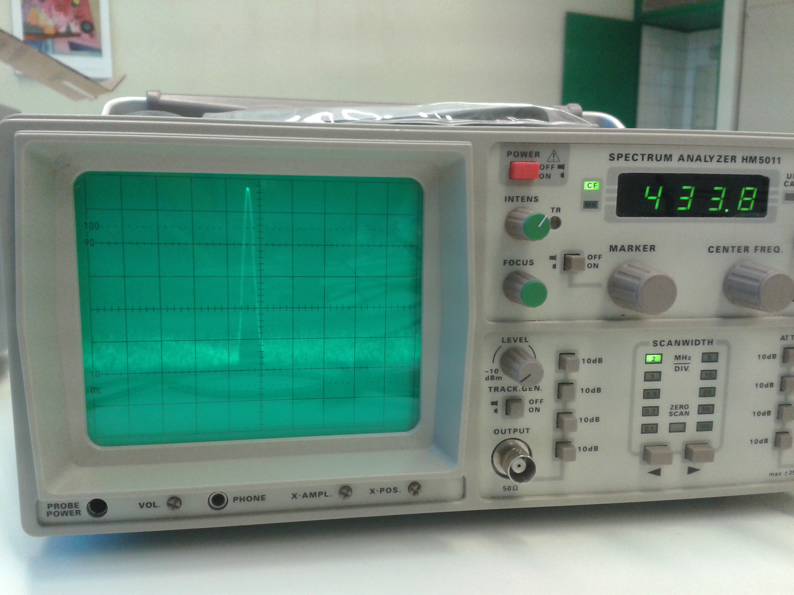

stehe derzeitig voll auf dem Schlauch...
haben heute den SPI bus mit hilfe eines speichersozilloskops aufgenommen
und unser Meinung nach klappt das auch sieht zumindest so aus wie wir
uns das vorstellen. Lade aber noch Bilder mit noch. Doch leider sehen
wir bei unserem Spektrum-Anaysator immer noch keine veränderung. Dazu
muss geesagt werden das SPI-Signal kommt sehr unregelmäßig.
Daher versuch ichs nochmal:

von Felix P. (fixxl)
Die Frage ist, ob ihr mit diesem Spektrumanalysator und diesen
Einstellungen überhaupt irgendetwas zu sehen bekommt.
Ein Sendevorgang dauert mit drei Präambelbytes, zwei Bytes
Schlüsselwort, Längenbyte, drei Datenbytes und zwei Bytes CRC, was
insgesamt 11 Bytes, also 88 Bits, bedeutet, nicht einmal 10 ms. Die
Sweep Rate eines HM 5005/5006 beträgt 43 Hz, so dass der Scanner bei den
Frequenzen für 0 und 1 (45 kHz oberhalb und unterhalb von 433,0 MHz)
gerade mal alle 23 ms "vorbeikommt". Und selbst wenn ihr das mal
zufällig genau erwischen solltet, wird es ziemlich schnell wieder vom
Bildschirm verschwunden sein.
Was man tun kann:
Euer Frequenzbereich ist mit 50 MHz (5 MHz/div) viel zu groß gewählt,
stellt ihn auf 0,1 MHz/div. Auch bei dieser Einstellung ist dann links
und rechts noch mehr als genug Platz, da sich alles innerhalb einer
Division um die Mitte (433,0 MHz) herum abspielen sollte.
Verlängert die Sendedauer und schickt über einen langen Zeitraum nur 0
oder 1, also 0x00 oder 0xFF. Wenn man 60 Bytes schickt (dazu muss
MAX_ARRAYSIZE angepasst werden und tx_length entsprechend geändert),
dauert das 50ms, der Spektrumanalysator wird also während des Sendens
mindestens zweimal die entsprechende Frequenz abscannen.
Auch die Bitrate kann zu Testzwecken noch verkleinert werden, mit 1200
Bits/s würde man noch einmal an Beobachtungszeit gewinnen.
Ansonsten bietet euer Gerät auch noch die Möglichkeit eines Zero-Scans,
also eines Voltmeters bei einer bestimmten Frequenz. Das könnte man auch
mal bemühen, wenn man mit den vorher beschriebenen Änderungen nichts
sieht.

833 MHz? Das Modul initialisiert ihr mit 433 MHz, dort seht ihr auch
euren Peak im Spektrum. Tippfehler? lambda/4 bei 433 MHz sind 17,3cm.
Das wäre also auch die nötige Antennenlänge für ein Stück Draht.

Wir haben jetzt gerade alles so eingestellt und bekommen an unserem LCD
nur einen wert von 255 angezeigt. Kann das mit der Funktion zutun haben.
rfm_spi(wnr ? data[0] : 0xFF);
Gleichzeitig lassen wir uns auch rfm_receiving() anzeigen und dort
bekommen wir immer eine 1 angezeigt, daher vermuten wir das er
aufjedenfall was empfangen hat.
Danach haben wir nochmal mit unserem Speicheroszilloskop den Spi-bus
gemessen und wir bekommen dort ebenfalls was angezeigt. Siehe Bild. Sind
aber der meinung das die daten eine zu kleine spannung haben um erkannt
zu werden.
> zu werden.
Was ich mich vor allem frage, wenn ich mir die violette NSEL blaue
CLK-Kurve anschaue: Ihr versorgt das Modul nicht ernsthaft mit 5V? Es
ist für 1,8V - 3,6V spezifiziert (typischerweise wird man 3,3 V
verwenden). 5V gehen auf gar keinen Fall. Oder habt ihr Widerstände in
den Ansteuerleitungen und messt mit dem Oszi auf der Seite des
Controllers?

erstmal frohes neues,
nein wir messen am mc ^^. Wir benutzen einen Spannungsteiler um die
spi-ports runter zu bekommen. Aber wir haben jetzt eher ein anderes
problem unser display hört auf zu schreiben sobald wir den SCL ans das
Funkmodul anschliessen hört das display sofort auf zu arbeiten. Und das
finden wir sehr merkwürdig. Aber denke das gehört hier nicht zu.
Wollte mich eigentlich nur vergewissern das man zum runterregeln der 5 V
ruhig ein spannungsteiler benutzen kann.

ich nochmal update zum obrigen eintrag,
durch das verschiedene anzeigen lassen wo ich bin konnte ich verstellen
das nach der
while (!(rfm_cmd(0x1EFF, 0) & (1 << 4)))
feststecke. Da mein Display heute morgen nur bis 10 gezählt hat. Lustige
daran war als ich miso abgeklemmt hatte arbeite das display normal
weiter und beendete auch die  rfm_ini. Jetzt habe ich bemerkt das miso
nur auf 2,5v kommt. Benutze aber die gleichen widerstände im
spannungsteiler(20k zu 10k) wie bei den anderen Eingänge wie mosi und
nss und sck. daher vermute ich das der spannungspegel viel zugering ist
um vom mc als high erkannt zu werden. da dieser auf 5 V arbeitet.
könnte diese vermutung richtig sein oder hab ich wieder was übersehen.

Die Vermutung wird wohl richtig sein, da der Controller mindestens 60%
seiner Versorgungsspannung als High-Pegel an seinem Eingang sehen will.
MISO (Master In, Slave Out) ist ein Ausgang des Funkmoduls und wird nie
mehr Spannung liefern können als die Versorgungsspannung des Funkmoduls.
Wenn du diese Spannung dann auch noch mit einem Spannungsteiler
verringerst, kommt folglich noch weniger heraus.
Du könntest versuchen, den Spannungsteiler in der MISO-Leitung
wegzulassen und zum Schutz des Funkmoduls vor hohen Strömen einfach
zwischen Controller und Modul in die Leitung einen Widerstand mit
einigen kOhm (z.B. 2,2kOhm) zu hängen.
Aus solchen Gründen bin ich kein großer Freund davon, Controller und
Peripherie mit unterschiedlichen Pegeln zu betreiben, wenn es sich
irgendwie vermeiden lässt.

Das lustige ist jetzt messe ich beim Sender bei Miso oder Mosi garkeine
übertragung mehr Sie dazu SPI_S_04__1_.PNG und  SPI_S_04__2. Hatte
leider noch nciht die gelegenheit den Spektrumanaysator dran zuhalten.
Aber das wollte ich noch tun.
Ne andere sache da du wie oben beschrieben sagt Miso ist ein ausgang vom
funkmodul ist dieser doch dann beim senden eher 2.ranig oder nicht? weil
wir beim sender halt wie oben auch noch die die spannungsteiler drin
haben.
Desweiteren wollte ich mal fragen ob die MC Frequenz hier bei eine
wichtige rolle spielt den wie benutzen nur die standart 1MHZ.

Liegt wahrscheinlich daran, dass MISO permanent auf low ist und durch
das Trennen der Leitung der Pullup den Pegel hochzieht. Du bekämpfst
damit das Symptom, aber nicht die Ursache.
> Aber es ist doch richtig das Miso ---> an PortB.7 aka Miso kommt.
> Und Mosi kommt an ---> PortB.6 aka Mosi.
> Sck kommt wie auch sonst an SCK.
An welchem Port was angeschlossen ist, spielt keine Rolle. Wichtig ist,
dass die Verbindungen korrekt in der rfm69.h angegeben sind. NSEL, SDI
und SCK über Spannungsteiler, SDO wie beschrieben mit einem Widerstand
in der Leitung.
> haben.
Doch, du brauchst den SDO, weil du vor dem Senden den Status des Moduls
abfragst und wissen willst, ob alles bereit zum Senden ist.
Reicht zum Senden mit 9600 Bits/s locker aus.

> Jetzt habe ich bemerkt das miso nur auf 2,5v kommt. Benutze aber die
> gleichen widerstände im spannungsteiler(20k zu 10k) wie bei den anderen
> Eingänge wie mosi und nss und sck.
Was heißt "wie bei den anderen Eingängen"?
Wenn du MOSI, SS und SCK als Eingänge bezeichnest, beziehst du dich
offenbar auf den Slave. Beim Slave ist aber MISO ein Ausgang. Soweit
aus deinen Posts zu entnehmen, betreibst du den Master mit 5V und den
Slave mit 3V3 (mit vernünftigem Schaltplan wäre das einfacher). Was soll
dann überhaupt der Unfug mit einem Spannungsteiler für das ohnehin schon
knappe MISO Signal.

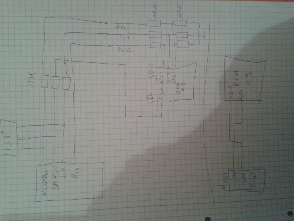

hiho erstmal danke für die Geduld.
ich entschuldige meine blöde ausdrucksweise. Bin wie gesagt noch nicht
so lange dabei. Daher eventl auch für mich euch mein problem gut
zubeschreiben.
jo, hast du aufjedenfall recht habe mich auch an die arbeit gemacht.
lade ich auch hoch sry für mein gekritzel hoffe man erkennt alles
ansonsten reiche ich nochmal einen ordentlichen Plan nach.
gleichzeitig habe ich habe ich es nun nach eurer starken
Hilfestellung(neu(empfänger und Sender)) angeschlossen und ich bekomme
auf dem speicheroziloskop beim Empfänger viel angezeigt kann dies leider
nicht so richtig deuten. Ich habe mal ausschnitte mithochgeladen.
Ich dachte dort würde ich die Register aus der Ini bzw allgemein die
Daten die übertragen werden sehen. Eventl ist noch zu sagen der Sender
führt nach neuer beschaltung die Ini aus :). Auch dort habe ich versucht
die Daten auszulesen aber wie oben erwähnt ist das für mich noch nicht
ganz nachvollziehbar. Ich stelle zum sender auch nochmal teil
ausschnitte vom speicherozilloskop hoch.
nochmals vielen dank für die geduld und die weiterhin gute Hilfestellung
grüß kleiner Meiner

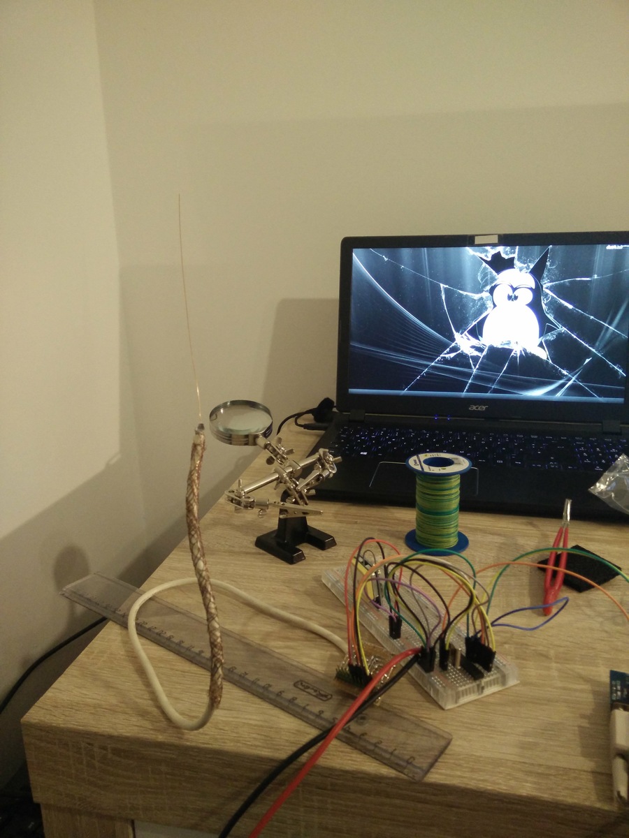

von Michael N. (neumo)
Okay, ich brauche also eine Massefläche. Derzeit hängt das RFM69CW auf
der Rückseite des Arduino Pro Mini, nur gehalten von den Kabeln zwischen
beiden.
Siehe Foto...
Werde versuchen zwischen beide noch ein Stück Leiterplatte einzuschieben
und das Kupfer auf Masse zu legen. So war das glaube ich gemeint.
Dazu komme ich aber erst am Wochenende.
Btw: warum findet man dazu so wenig? Ich habe viele Fotos gesehen, wo
das genauso gemacht wurde. Also nur das Kabel dran, fertig. Teilweise
noch als Spirale aufgedreht. Aber von HF Technik weiß ich leider fast
nix. :-(
Danke noch mal.
Das ist jetzt auch ziemlich "bastelig", aber versuche doch mal ein Stück
ungeätzte Platine in der Größe des Arduino zwischen die beiden zu
klemmen und schliesse sie an GND an.
Oder jede andere Art von Metallfläche - Alufolie, Stück Blech, ...
Soll natürlich keine Kurzschlüsse an den anderen Platinen verursachen
Habe nun noch ein Stück Leiterplatte (einseitig) dazwischen geschoben,
Kabel zu GND und natürlich isoliert.
==> So funktioniert es!!
Großes Dankeschön an Eure Hilfe noch mal!

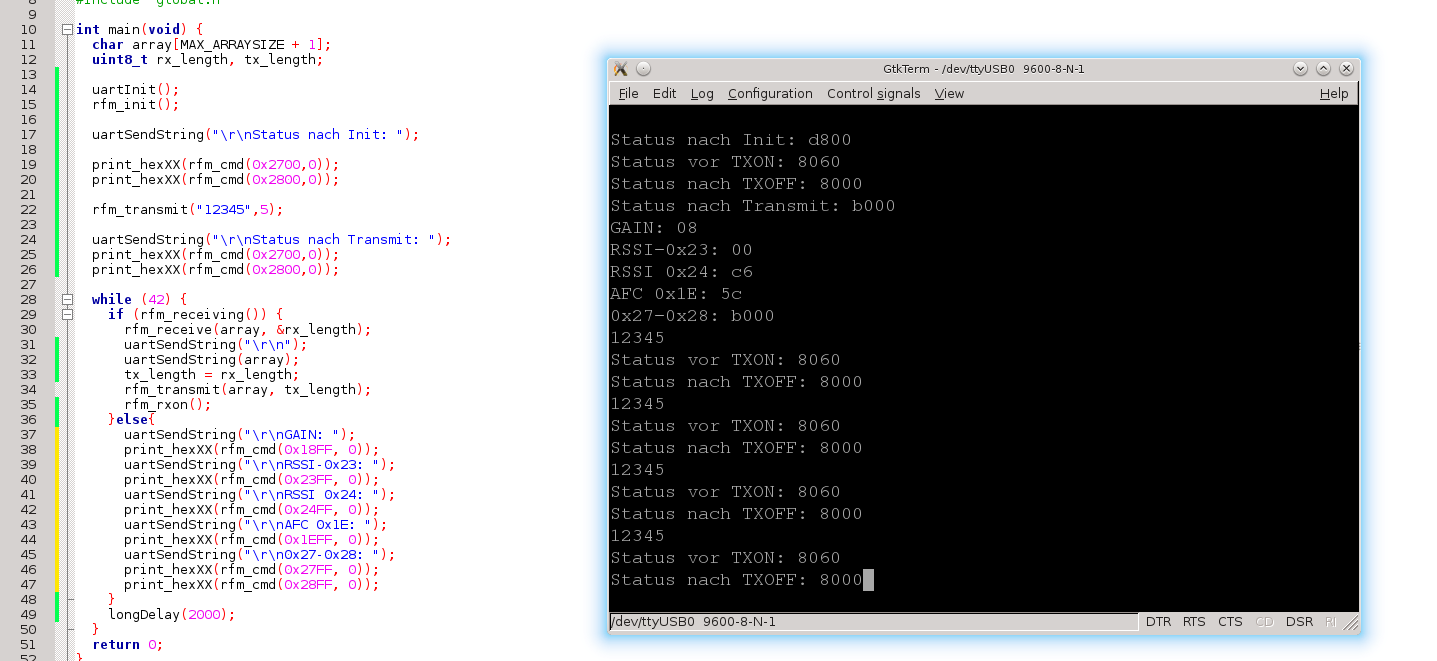

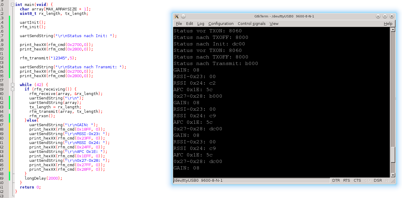

[at] fixxl
Ich habe mal eine Frage zu dem Sendebefehl:
Wenn ich ihn das erste mal aufrufe wird die Sendung erfolgreich
übertragen, er hängt jedoch dann in der Schleife
while (!(rfm_cmd(0x28FF, 0) & (1 << 3)) && --utimer)
Das Programm läuft zwar noch da es über Interrupts läuft, das
Hauptprogramm ist jedoch festgefahren.
Das Statusregister 0x27 sagt 0b00001000. Also das Paket wurde
erfolgreich gesendet.
Wenn ich den Befehl über einen Interrupt auslöse (rfm_transmit), dann
verschluckt sich zwar der Interrupt, aber es wird immer wieder neu
gesendet.
Hast du eine Idee was das sein könnte bzw. was macht denn die Schleife
genau und wo wird der utimer verändert?
Beste Grüße
Franz
Die Schleife prüft, ob das Bit für "Paket gesendet" gesetzt wurde und
zählt zusätzlich noch einen Counter herunter, um eine Dauerschleife zu
verhindern. Wenn der Counter bei 0 ist, bricht die Warteschleife ab,
auch wenn "Paket gesendet" noch nicht gesetzt ist.
Hast du eine Gegenstelle, um festzustellen, ob deine Daten versendet
werden?

Die Daten werden also vom zweiten Modul empfangen, zurückgeschickt und
vom ersten Modul auch korrekt dargestellt?
Auf Anhieb und ohne Kenntnis deines Codes verstehe ich nicht, wie das
mit dem Hängenbleiben in der Transmit-Funktion zusammenpassen soll: Denn
wenn er dort wirklich hängen sollte, dürfte er die Antwort nicht
empfangen können, weil der Transmitter erst danach abgeschaltet wird.

ich hab jetzt noch ein bischen rumprobiert und folgenden einfachen
Mindestaufbau:
- Sender:
Ein Modul sendet jede Sekunde ein inkrementiertes Byte an Daten
--> klappt einwandfrei
- Empfänger:
DIO0 löst einen Interrupt aus (wenn CRC=OK), der Empfänger gibt dann
RSSI und das Byte aus.
Problem:
 - nach dem Einschalten des Empfängers werden etwa 3 bis 10 Pakete
empfangen, dann nur nach Neustart oder manuellem Triggern des
Interrupteingangs
 - im Logikanalyzer sieht es wie folgt aus:
1. FIFInotEmpty high, 2. CRC high, beide LOW und Ausgabe der Daten zum
Display
Das ganze eben einige Male dann nichts mehr. Wenn man es länger laufen
lässt löst teilweise der FIFOnotEmpty aus und geht wieder zurück
Interessanterweise klappt es deutlich länger wenn die Daten alle 20ms
gesendet werden.
Die Frage ist also: Warum gibt das Modul kein Interrupt bei CRC aus?

Hi, ich klinke mich mal ein.
Ich habe noch keine Erfahrung mit Funkmodulen und habe mir 2 RFM69CW
besorgt.
Ich habe die angehängte Schaltung 2x auf einem Steckbrett aufgebaut,
einmal als Sender und einmal als Empfänger.
Zur Ansteuerung verwende ich die rfm69lib_v2-1, welche Felix Pflaum hier
am 04.04.2015 reingestellt hat.
Als Antenne verwende ich jeweils so ein 20cm langen Draht wie er für die
Steckbretter verwendet wird.
In der Lib habe ich "#define USE_HARDWARE_SPI  1" eingestellt und sonst
nichts geändert.
Zum testen will ich  "Test" übertragen und schaue mit dem Empfänger ob
ein 'T' enthalten ist, wenn ja soll eine LED leuchten, tut sie aber
nicht.
Habe ich etwas nicht bedacht? Was mache ich falsch?
Hallo David,
leuchtet deine LED am Port C nach dem Einschalten für 100ms? Da du AVCC
nicht angeschlossen hast, welcher für die Spannungsversorgung von Port C
zuständig ist, kann ich mir das fast nicht vorstellen. Folgenden Artikel
bitte
https://www.mikrocontroller.net/articles/AVR_Checkliste#Spannungsversorgung_richtig_angeschlossen.3F
beachten und AVCC auf dieselbe Art und Weise an 3,3V anschließen wie
VCC.
Außerdem solltest du beachten, für welche Frequenz deine RFM69CW
ausgelegt sind. Hast du die Version für 868 MHz, dann sollte deine
Antenne eher 8,6cm lang sein als 20, hast du die für 433 MHz, dann musst
du die Frequenz in der rfm69.h umstellen - und auch die Antenne auf 17cm
kürzen.
von David R. (dave234)
Hallo Felix,
danke für die schnelle Antwort.
Ja, beim einschalten leuchten die LEDs jeweils kurz, habe trotzdem mal
AVCC angeschlossen.
Habe dann mal einen kürzeren Draht als Antenne benutzt (habe das 868MHz
Modul) und jetzt fubktioniert es. Danke!
Ich bastel mal ein bisschen damit rum :-)

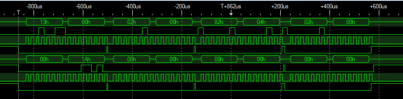

von Ben (Gast)
Code rauszuschreiben ist nicht ganz so einfach, da das Projekt mit einem
CortexM3 umgesetzt wird und die Einstellungen eher weiter verteilt sind.
Daher habe ich einen Plot von der SPI Kommunikation gemacht.
Ich kann den Code wenn nötig noch zusammenschreiben, ich denke aber es
wird nicht allzu viel Mehrwert bringen, da die Kommunikation ja ohne
Probleme funktioniert und auch beim ehemaligen rfm12 ohne Probleme lief.
Dabei habe ich auch die Pegel der Übertragung getestet, welche auf allen
Leitungen über 2,5V sind. ( Hier also auch kein Problem )
Auch die Spannungsversorgung scheint Stabil auf 3.25V zu sein und zur
Absicherung habe ich noch nahe dem Modul einen 10uF Kondensator an die
Versorgungsleitung gehängt.
Ich vermute mittlerweile, dass der Quarz meines Moduls nicht anschwingt
und daher im Sleep Mode ist. ( Ich habe auch das Modul schon getauscht )
Ich nutze das rfm69cw und mir ist aufgefallen, dass hier noch ein
Löt-platz für einen Kondensator frei gelassen wurde.
Über diesen müsste ich das Schwingverhalten des Quarzes verändern
können.

Dass das Modul irgendeinen Einfluss aufs Flashen des Controllers hat,
darf unter normalen Umständen nicht sein. Mal die übliche Checkliste
durchgehen:
Ist ein externer Pullup-Widerstand am Chip-Select vorhanden, um das
Modul bei Controllerreset sicher inaktiv zu halten?
Sind in den SPI-Leitungen zwischen Controller und Modul
Serienwiderstände vorhanden oder hängt das Funkmodul quasi direkt am
Programmer? Letzteres könnte ungünstig sein, wenn kein Pullup am
Chip-Select ist.
Nein
> Programmer?
Ja, Modul hängt direkt am Programmer
Habe gerade den Pullup eingelötet. Nun klappt das flashen ohne Probleme.
Wenn wir es noch hinbekommen, dass Daten empfangen werden, dann werde
super glücklich sein.

Eine Frage hätte ich noch, zwischendurch kommen immerwieder nicht
lesbare Zeichen, siehe Screenshot vom Terminal. Von der Uart-Routine
kommt es nicht. Kannst du dir das erklären?
Update:
Das deaktivieren des "TimeoutRssiThresh" hat leider zur Folge, dass der
Empfang irgendwann ganz eingestellt wird, so wie du es oben bereits
beschrieben hast. Ich benutze kein CRC, aber mit dem Timeout 8 gibt es
immer noch Probleme. Die Schwelle habe ich auf 29FF gestzt.
Update2:
Mit 0x29A0 und 0x2B1F geht es nun einigermaßen. Ab und zu wir immer noch
das eine oder andere Packet übersprungen.
von Sascha W. (sascha-w)
denke daran das du mit Funk arbeitest - eine 100% störungsfreie
Übertragung wirst du nicht erreichen.
Mit CRC würde der Empfänger solche Daten wie in deinem Bild von selbst
ausfiltern.
Sascha

von Andreas S. (andy7683)
ich versuche nun schon seit drei Tagen 2 RFM69HCW(433 MHz -Version)
miteinander kommunizieren zu lassen.
Die Funkmodule sind jeweils mit einem ATMega8 verbunden.
Die Kommunikation über den SPI-Bus funktionier einwandfrei. Das weiß
ich, da ich Register sowohl lesen als auch schreiben kann.
Ich habe mir Felix sein Code unter den "Nagel gerissen" und an meine
Bedürfnisse angepasst.(Leider sieht jetzt alles ein wenig anders aus und
durch das debuggen ist er auch nicht schöner geworden :-))
Den Microcontroller betreibe ich mit 3.3V um ihn an die "Bedürfnisse"
des RFM69 anzupassen. Später wollte ich die Anbindung mit
Logik-Bausteinen und Spannungsreglern realisieren, um die 5V -> 3.3V
Brücke zu realisieren.
Jedoch scheiter es immer noch an den Basics.
Ich habe mir sowohl eine Koaxialkabel-Dipolantenne gebaut als auch einen
Kondensator an die Spannungsversorgung geklemmt um diverse Fehler
auszuschließen.
Gestern hat die Kommunikation auch kurzzeitig funktioniert... Mag ein
Zufall gewesen sein.
Wenn ich die Statusregister auslesen, sieht es so aus als ob die Daten
gesendet werden. Jedoch kommt auf dem 2ten RFM nix an. und ich habe
einen RSSI-Pegel von FF --> somit nix :-)
Ich weiß echt nicht mehr weiter :-((
Ich habe mal meinen Code und ein Bild von der Antenne angehängt.
Vielleicht sei noch angemerkt, dass ich ein blutiger Elektronik-Anfänger
bin und auch C und ich sind noch nicht die besten Freunde, also bitte
keine Schläge für den recht unschönen Code...

Deine Antenne: Du nimmst das zu ernst.
Ein Stück Draht, etwas Lambda/Viertel (ca. 8 cm bei 866 MHz) , direkt
auf die Leiterplatte gelötet reicht völlig aus und versorgt die ganze
Wohnung.
> Wohnung.
Damit hatte ich es anfangs versucht. Wie gesagt hat meines Erachtens
nach Anfangs auch funktioniert. Jedoch dann irgendwann nicht mehr. (Habe
zwischendurch am Code gebastelt). Bin daher nicht sicher ob die Hardware
defekt ist oder einfach nur der Code falsche.
Vielleicht habe ich es in deinem Code auch nur überlesen, aber was mir
fehlt ist schlicht und einfach die Stelle, an der du die Interrupts
global aktivierst (sei()).
Wofür brauch ich die Interrupt-Routine ?
UART empfängt nichts, daher sollte hier auch kein uart-rx interrupt
nötig sein...
Oder stehe ich gerade vollkommen auf dem Schlauch ?
Nein, war mein Fehler. Hatte nur die SPI-Interrupt-Routine gesehen und
war damit davon ausgegangen, dass du die SPI-Kommunikation über
Interrupts regelst.
Die Einstellung, dass im Register 0x11 nicht der PA0 sondern PA1
verwendet wird, ist Absicht? Mit dem HCW-Modul habe ich leider keine
Erfahrung.

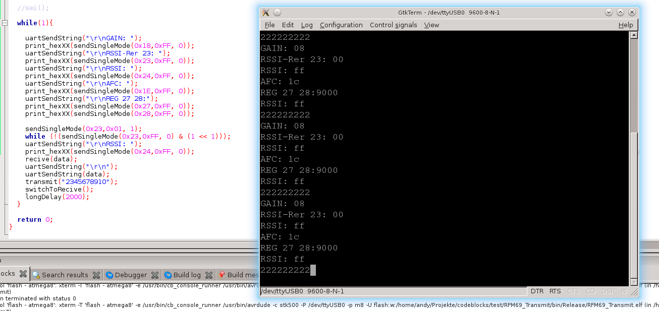

Ist Absicht, das ich PA1 verwenden, da ich mit PA0 nix empfangen habe.
Das Ergebnis ist also das gleiche :-(
Was muss ich an deinem Code in Main ändern, sodass ich einfach mal ein
paar Signale hin und her schiebe ?
Kann man die Module sonst noch irgendwie testen ?
Bin mir echt nicht sicher ob das senden oder das empfangen das Problem
ist.
Ich habe mal ein Screenshot von meinen Debuggingversuchen beigefügt.
Ich erkenne leider nur dass kein Signal ankommt...
Eigentlich sollte es ausreichen, wenn du in der rfm69.h die Definition
von FREQUENCY auf 433000000LL änderst. Und dann muss einfach eine der
beiden Seiten einen Transmit machen, d.h. du musst in der main-Funktion
vor der while(1)-Schleife ein rfm_transmit("12345", 5) einfügen. Dann
sollte das endlos hin und her laufen.

Nun verhält es sich bei mir so, dass nach einen Druck auf den
Reset-Button, keine Daten mehr ankommen. Schalte ich jedoch kpl. aus,
also auch die Versorgungsspannung des RFM, funktioniert alles wieder
einwandfrei.
Das könnte auch die Erklärung für meinen sporadisch funktionsfähigen
Code sein. Da ich manchmal wohl komplett abgeschaltet habe und meistens
eben nur resettet habe.
Aber warum ist das so ???
Nach einem Reset des µC wird doch eine komplette Initialisierung des RFM
durchgeführt. Somit sollte doch alles IO sein oder nicht ??
Komisch ist auch noch, dass dieser "Fehler" nicht bei jedem Reset
auftritt.
Ich hänge mal ein paar Screenshots bei.
Der Code von Felix wurde hier weitestgehendst im Originalzustand
belassen,
ich habe nur zwei Funktionen zur Darstellung von Hex-Werten und die
UART-Funktion angefügt.
@Gucky: Ein SDR-Stick habe ich mir gestern bestellt. Wird wohl am
Dienstag eintrudeln. Ist echt eine super Idee, die Module auf diese Art
und weise zu testen.
eine Initialisierung des RFM ist kein Reset des selbigen. Ich hab mir da
auch schon einen Wolf gesucht. Auch wenn das bei Dir jetzt nicht das
Problem sein sollte, ich habe den Listend-Mode verwendet um Strom zu
sparen. Der lässt sich nur durch eine bestimmte Bitkombination der
Betriebsart deaktivieren, macht man am μC einen Reset hängt das Programm
dann wenn man z.B was senden will.
Sascha
Mir ist noch etwas aufgefallen, nach einer gewissen Zeit verlieren die
beiden Module die Verbindung, diese kommt dann auch nicht mehr von
allein zustande...
Nach einem Reset des µC funktioniert alles wieder super.
Kann sich das jemand erklären ?
Der Code ist der von Felix mit den Ergänzungen in main() wie auf dem
Bild 2 Threads zuvor zu erkennen.
Noch eine Anmerkung am Rande:
Irgendwo in diesem Thread habe ich gelesen, dass die 10-fache Ausführung
der Initialisierung nicht benötigt wird bei den RFM69-Modulen. Naja,
dass kann ich so nicht bestätigen. Ich habe in meinem abgeänderten Code
die Schleife raus genommen. Ergebnis auf einem RFM69 wurden die Register
nicht richtig gesetzt auf einem 2 mit dem selben µC(habe ihn hin und her
getauscht) jedoch schon...
Hat ein Weilchen gedauert bis ich das bemerkt habe.
Ob es nun wirklich 10 Durchläufe sein müssen weiß ich nicht, aber frisst
ja auch kein Brot :-)

von Alexander Graf (Gast)
Auch wenn es jetzt über ein Jahr her ist, traue ich mich mal auf diesen
Post zu antworten.
Für alle, die Probleme bei den Registerzugriffen haben; insbesondere mit
STM32 Controllern: Das SPI Timing des SX1231 bzw. RFM69 ist etwas
ungewöhnlich. Der Chip Select Pin muss noch bis NACH der letzten
steigenden Clk-Flanke (und einige Zeit darüber hinaus) low gehalten
werden. Das macht der SPI-Master des STM32F4 z.B. nicht. Man muss
manuell den Chip Select bedienen und das Timing sicherstellen, da dieser
sonst bereits vor der letzten steigenen Flanke CS loslässt.
Bei derartigen Problemen unbedingt im Datenblatt des SX1231 nochmal das
Timing ansehen. Der von @Ben gezeigte Waveform-Mitschrieb zeigt ein
falsches Timing. Das führt unter anderem dazu, dass man aus Registern
lesen kann, aber nicht schreiben. Beim Fifo Register ist dieses
Verhalten nach meinen Nachforschungen sogar abhängig vom aktuellen Mode.
