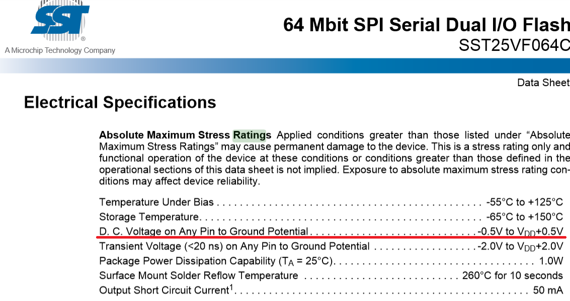

Hallo, ich möchte gerne eien Flash-chip
http://at.mouser.com/Search/m_ProductDetail.aspx?Microchip-Technology/SST25VF064C-80-4I-S3AE/&qs=sGAEpiMZZMtI%252bQ06EiAoGyYQ7ArU2ZW9G3C9aFi6o/I=
an einen Arduino Mega anschließen. die i/o des Mega haben aber 5v. Im
datenblatt des chips steht "versorgungsspannung:2.7-3.4 v". Hält der
chip es aus, wenn ich ihm die 3.3v versorgungsspannung gönne, die
signal-pins aber 5v lasse? Oder muss ich die spannung transformieren?
Wenn ja, wie am einfachsten? Ich nehme an, mit widerständen? Welcher
wäre denn da am besten geeignet? Oder ist das eh nicht notwendig? Ich
kann keinen 5v-chip verwenden, da ich eine bestimmte library betreiben
möchte, die nur 3.4-v-chips unterstützt...

Hahi schrieb:
> Hält der
Siehe Datenblatt/Anhang. Mit Vdd=3.3V hält er abslute Maximum 3.8V an
den Pins aus.
Pegelwandler
Abhängig von der gewünschten Geschwindigkeit reicht ein Spannungsteiler,
wenn das zu langsam ist könnte man einen 74HC4050 verwenden.
Wenn es möglich ist, würde ich den µC mit 3.3V betreiben.
