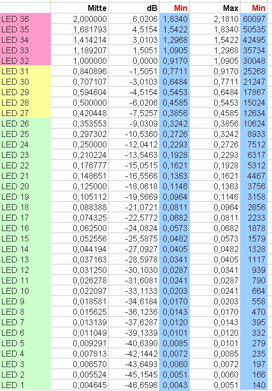

ich habe ein Vu-Meter mit 16 LEDs gebaut. Die Anzeige ist im Moment
linear skaliert, d.h. ich dividiere einfach den ADC-Wert vom Atmega, so
dass er in die 16 LEDs passt.
Nun möchte ich eine Lookup-Tabelle einbauen, aber wie berechne ich die
16 Werte (z.B. mit Excel)?
Danke!
Chris

Gast #3640961
Das kommt drauf an, welchen Verlauf deine Skala haben soll. Gerne wird
ein logarithmischer Verlauf gewählt. Der diskrete Zweierlogarithmus
entsprich einer Schiebeoperation bzw. dem Exponent der Real-Zahl.
Gast #3640969
dB   value
 0   1,000000
-3   0,707946
-6   0,501187
-9   0,354813
-12  0,251189
-15  0,177828
-18  0,125893
value errechnet sich so:
value = 10 ^ (dB / 20)
oder
dB = 20 * log10(value)
Gast #3641079
Chris schrieb:
> es sieht so plausibel aus.
nö, deine Skala ist recht eigenartig eingeteilt.
Ich würde dir eher folgendes empfehlen:
dB     value (float)  ADC-Wert (Schwelle)
-0,05  0,994260       1018
-3     0,707946        725
-6     0,501187        513
-9     0,354813        363
-12    0,251189        257
-15    0,177828        182
-18    0,125893        129
-21    0,089125         91
-24    0,063096         65
-27    0,044668         46
-30    0,031623         32
-33    0,022387         23
-36    0,015849         16
-39    0,011220         11
-42    0,007943          8
-45    0,005623          6
Persönliche Seite #3641096
So zeigt die LED aber erst an, wenn der Wert überschritten ist.
Eigentlich macht ma es aber doch so, dass jede LED ihren Bereich
abdeckt. Daher leuchtet in einem 5er System z.B. die erste von 0 .. 20%,
ide letzte von 80% bis 100%. Die Zentralpunkte liegen bei 10%, .... 90%.
Es braucht also den oben erwähnten offset in der Tabelle.
Gast #3641231
Chris schrieb:
> @easylife:
> Stimmt, ich habe die Skalierung gerade falsch herum gemacht.
> Wie bist du auf deine Werte gekommen?
Erfahrung ;-)
0dB ist bei digital Audio der Vollausschlag.
Das Meter zeigt immer negative dB Werte (Abschwächungen) an.
Eine 3dB Skala ist ganz schön anzusehen, da sich Musik meistens so bei
-24dB..0dB abspielt.
Kannst natürlich auch mit einer anderen Skaleneinteilung
experimentieren, z.B. oben etwas feingradiger (-1.5dB Schritte), in der
Mitte -3dB Schritte und unten dann -6dB Schritte...
Die Formel den Schwellwert aus dem dB Wert zu errechnen, habe ich dir ja
bereits gegeben.
Um von float auf den ADC Schwellwert zu kommen, musst du ja nur mit 1024
multiplizieren, also
ADC_schwelle = 1024 * (10 ^ (dB / 20))
