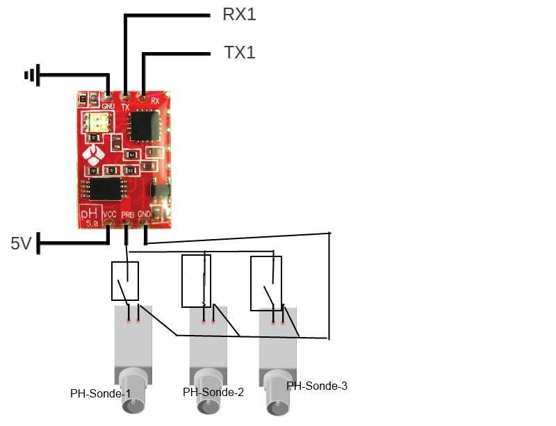

Hallo, sorry für diese evtl. doofe Frage. Ich suche eine Schieberegister mit dem ich stets 2 Eingänge mit 2 von insgesamt 6 Ausgängen schalten kann Es geht um Folgendes. Ich habe 3 PH-Sonden die an einem ph-controller hängen sollen. ich möchte jetzt mit einem Schieberegister zwischen den Sonden hin und her schalten können. Da die PH Sonde 2 Drähte hat möchte die 2 Kontakte des PH-Controllers an ein Schieberegister anschliessen und intern auf die jeweilige Sonde schalten. Geht das mit einem SN 74HC595 oder benötige ich hier ein anderes? Viele Grüße Jürgen

Normale pH-Elektrode? Die arbeiten mit Millivolt und Megaohm. Ein Umschalter zwischen Elektrode und Verstärker ist nicht so einfach.
#3641078
Das ist bei den zu erwartenden Spannungen der PH-Sonden mehr ein Fall für Reed-Relais denke ich.

Am einfachsten wäre wohl, du kaufst dir 3 Shields, die sich gleichzeitig verwenden lassen. Einfache Analogschalter haben größere Fehlerströme, als die PH-Sonden liefern können. Wie hp-freund schon sagte, ginge es noch am besten mit Relais. Relaisshield + BNC Stecker kosten dann eh so viel wie mehrere PH-Shields.

Hallo, ich verstehe das von der logik her nicht ganz ich dachte den Verstärker etc. hätte das PH-Shield schon integriert ich verwende das hier https://www.atlas-scientific.com/product_pages/embedded/ph.html dann dachte ich wenn man an so einem shield die PH-Sonde eh via BNC-Stecker verbindet mal die PH-sonde entfernt und eine andere anschliesst ist das auch nichts anderes was so ein Reed-Relais oder Multiplexer macht also einfaches Abschalten und Umschalten auf eine andere Sonde ich versteh daher die Empfehlung nicht weshalb ich hier dann Verstärker dazwischen schalten sollte Wenn man mir das etwas in Laiensprache erklären könnte wäre ich wirklich dankbar Gruß Jürgen

Jürgen Neumann schrieb: > dann dachte ich wenn man an so einem shield die PH-Sonde eh via > BNC-Stecker verbindet > mal die PH-sonde entfernt und eine andere anschliesst ist das auch > nichts anderes was so ein Reed-Relais oder Multiplexer macht > also einfaches Abschalten und Umschalten auf eine andere Sonde Genau. Es sei denn jede Sonde hat eine eigene Kalibrierung.

#3641443
Wenn Du so damit leben kannst, ersetzen die Reed-Relais einfach nur das umstecken. Wie in deinem Bild.
hp-freund schrieb: > Wenn Du so damit leben kannst, ersetzen die Reed-Relais einfach nur das > umstecken. Wie in deinem Bild. ja, so wollte ich es auch dass das Umstecken durch Relais oder eben ein Schieberegister geschaltet werden kann. Wenn jedoch wegen Fehlströmen das Schieberegister oder ein Multiplexer wegfällt dann nehme ich eben das Reed-relais. In diesem Fall müsste doch dann auch ein Dual-IN Reed-relais gehen... so könnte ich PH und EC Sonde gleichzeitig umschalten oder?

Es gibt da im wesentlichen 2 realistische, aber verschiedene Möglichkeiten: 1) man mach die Umschaltung mit Reed Relais, zumindest die für die PH Sonden. Für die EC Sonden sollte es reichen mit CMOS-Schaltern umzuschalten. Es sollte auch reichen bei den PH Sonden nur 1 Pin mit dem Reed Relais zu schalten: den 2. Pol (Masse) kann man vermutlich immer verbinden oder per CMOS Schalter umschalten. Für die Relais reichen auch kleine 1 polige. 2) Der andere Weg wäre es für jede PH Sonde einen eignen Verstärker zu haben, und danach die Signale per CMOS Schalter umzuschalten. Das wäre vermutlich sogar der günstigere Weg. Allerdings sind dabei die Sonden immer mit GND verbunden - das kann eventuell Probleme machen wenn zwischen den Behältern eine Spannung anliegt. Es geht dabei auch so, dass man mit dem Signal nach den getrennten Verstärkern (dann nur Impedanzwandler) noch auf das ggf. schon vorhandene PH Shield geht. Wo sind denn die Sonden verbaut ? Die Frage ist dabei insbesondere ob man ggf. eine Spannung / Elektrische Verbindung zwischen den Flüssigkeiten hat.

Die 2. Möglichkeit mit Getrennten Verstärkern sieht dann etwa so aus: Sonde1 -> Verstärker1 -> MUX Sonde2 -> Verstärker2 -> MUX -> Widerstand -> Arduino Shield für PH Sonde3 -> Verstärker3 -> MUX Der Verstärker ist dann je Kanal z.B. ein CMOS OP (z.B. 1/4 eins LMC6484, MCP6004 oder ähnlich, als Impedanzwandler und eine R-C Kombination gegen HF und als Schutz. Bei getrennten Becken macht die permanente GND Verbindung nichts aus. Je nach Kabellänge braucht es noch Widerstände (z.B. 10 K) hinter die Verstärker oder hinter den MUX. Durch die getrennten Verstärker muss man nach dem Umschalten der Kanäle auch nicht mehr lange warten. Man darf dann auch ruhig einen billigen MUX wie 74HC4051 wählen. Bei den EC Sonden müsste man aber noch sehen wie die angeschlossen sind - da wären ggf. separate Verbindungen und ggf. ein 2. MUX nötig.
das klingt sehr gut, jetzt hab ich auch verstanden was der Verstärker soll nur mit dem zusammenbasteln bräuchte ich noch Hilfe. Gibts dazu einen Schaltplan damit ich sehe wie die Teile verbunden werden müssen? Gruß Jürgen
