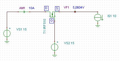

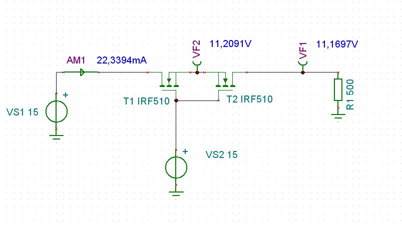

Nein, in deiner Schaltung ist V_GS etwas größer als V_th, denn bei V_th
würden ja noch keine 22mA fließen.
Aus deinem weiteren Text vermute ich: Kann es sein, dass du für T1 nicht
einen PMOS verwenden solltest? Der würde bei deiner VS2-Spannung sperren
und VF2 wäre (ohne Last) nahezu Null.

Gast #3643296
Na in deiner Schaltung sind die Potentiale an S und G des T1 gleich -
nämlich 15V. Damit ist V_DS gleich V_GS!
Wäre V_DS (wie in deiner Annahme) klein, wäre T1 gesperrt. Tatsächlich
stellt sich ein Arbeitspunkt V_GS = V_DS > V_th ein. Um wie viel größer,
hängt vom Drainstrom ab.

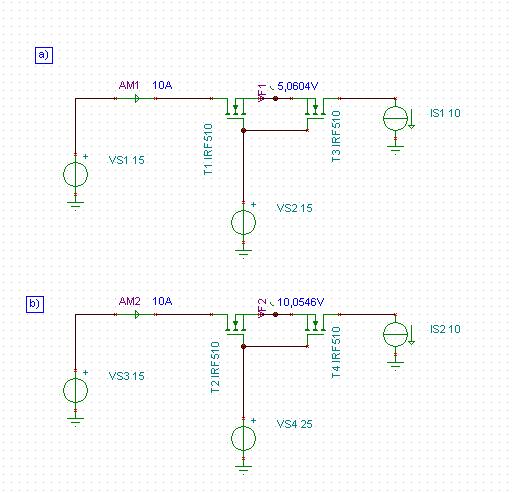

OP #3643493
Okay....
Bild a):
VF1= 5V,
das bedeutet, VF1=VS1-V_GH-V_Rdson
Das könnte stimmen, denn V_GH ist bei 10A laut Datenblatt 5V, und
V_RDSON ist bei bei 0.5 Ohm auch 5V.
Ich weiß zwar noch nicht genau, wieso die V_GH von der Drainspannung
abgezogen werden, aber okay.
Bild b):
VF1= 10V,
das bedeutet, VF1=VS3-V_Rdson
Aber wieso fällt jetzt nicht mehr die V_GH von der Drainspannung ab,
bzw. wieso tat Sie das zuvor?
#3643514
Es ist eine simple Reihenschaltung von Widerständen, nur mit dem
Unterschied, daß sich die Widerstände der Mosfets über V_GS verändern
läßt.
Es gibt nicht nur einen RDS(ON). Er ist abhängig von V_GS. In
Datenblättern wir er oft bei V_GS @ 10 Volt angegeben, manchmal auch
(zusätzlich) bei V_GS 4,5 Volt. Zusätzlich findet man dann auch oft noch
ein Diagramm daß den Strom bei einer vorgegeben festen V_DS Spanung in
Abhängigkeit von einer variablen V_GS Spanung darstellt. Das ist nicht
ganz leicht ineinander zu übersetzen.
Vereinfacht kann man sich aber merken:
Zwischen Threshold und maximaler V_GS Spannung nimmt der RDS(ON) mit
zunehmender Spannung ab, stetig fallend aber nicht linear.
Martin Rox schrieb:
> Wieso ist die Ausgangsspannung
> dann die Eingangsspannung minus dem Rdson Spannungsabfall? Wo ist jetzt
> der Spannungsabfall?
1. Siehe Reihenschaltung
2. Ebenfalls siehe Reihenschaltung. Der Ort bleibt also gleich, nur der
Wert des Spannungsabfalls verändert sich (sinkt) durch den veränderten
RDS(ON)(gesunken), da dieser über die (erhöhte) V_GS geändert wurde.
#3643586
Was ist V_GH?
Im ersten Bild hatte der Spannungsabfallan T1 nur aus einem Grunde den
Betrag von V_GS. Die beiden Spannungsquellen und somit die Spannung am
Gate und Drain waren beide 15 Volt. Für T2 traf das schon nicht mehr zu.
also vergiß diesen Zusammenhng. Er ist eine Schaltungstechnische
Eigenart dieses Beispiels.
Entscheidend ist vielmehr folgendes:
Source von T2 wird (über Lastiderstand) auf GND gezogen, dadurch liegt
auch eine Spannung an V_GS von T2 an was nun zu einem bestimmten RDS und
Spanungsabfall an T2 führt. Darüber ergibt sich die Spannung an VF1.
Diese ergibt in Relation zur Gatespannung an T1 wiederum eine V_GS und
somit wieder einen bestimmten RDS(ON) und Spannungsabfall für T1.
Ich schreibe absichtlich mit "bestimmt" im vage gehaltenen Ton, den das
ganze ist die statische Sicht. Der Zustand war aber nicht immer so,
sondern hat sich eingependelt. Und das ist ein dynamischer Vorgang im
Henne-Ei-Stil.
Erhöhe ich beispielsweise die Gatespannung beider MOSFETs, so senke ich
den RDS(ON) an T2 und somit die Spannung am VF1.
Allerdings
-erhöhe ich dadurch auch den Strom. Dadurch erhöht sich im ersten
Beispiel die Spannung VF2, da der Widerstand R1 bei höherem Strom einen
größeren Spannungsabfall hat. Das reduziert wiederum V_GS an T2. Das
dämpft den Effekt.
-führt eine Senkung der Spannung an VF1 zu einer höheren V_GS an T1,
RDS(ON) sinkt, dies dämpft die Spannungssenkung an VF1. Weiterhin dämpft
der erhöhte Stromfluß widerum den Effekt an T2.
Irgendwann treffen sich die gegenläufigen Effekte und es stellt sich ein
neuer Betriebspunkt ein in denen sich die Kräfte ausgleichen.
In anderen Schaltungen kann es aber vorkommen das das Ganze lustig vor
sich hinschwingt weil die Kräfte nie einen Zeitpunkt finden in dem Sie
gleich stark sind und sich neutralisieren oder es eskaliert sogar, weil
die Kräfte sich ergänzen oder gar verstärken.

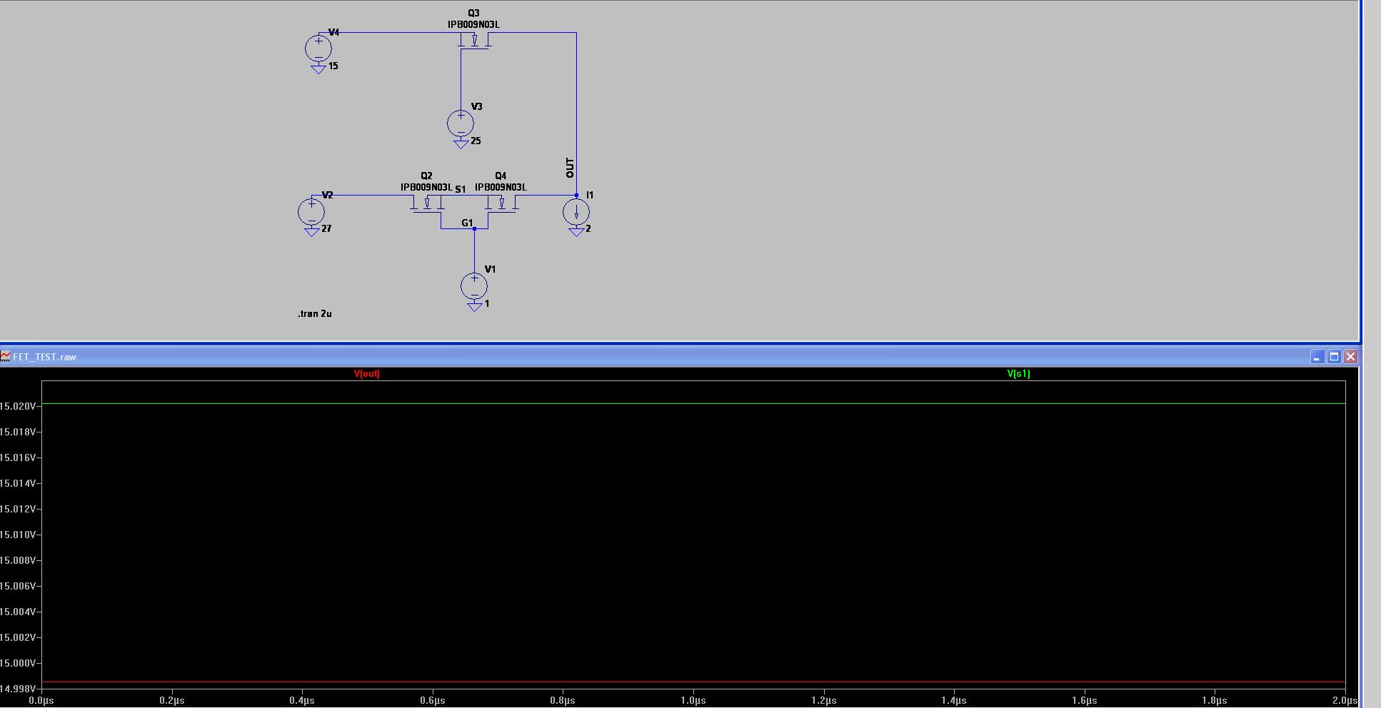

Gast #3643687
>hmmm. Und wie würdest du dann das erklären?
Auch falls ich mich wiederhole. Die ganzen Zusammenhänge, die von
kaffeetante beschrieben wurden, haben als steuernde Grösse immer die
(nein nicht die Gatespannung), sondern die Gate-nach-Source-Spannung des
FETs. Und diese hast Du in deinen Simulationen und Betrachtungen nirgens
herausgeführt!
Also:
Es fliessen 10A. Und die Gate-Source-Spannung ist bei dir (15-5.0604) =
10Volt.
Wenn Du dir jetzt das Datenblatt des IRF510 ansiehst:
http://www.vishay.com/docs/91015/sihf510.pdf
erkennst Du unter Figure3 auf Seite3, das 10V Ugs nötig sind, um 10A
fliessen zu lassen.
Ich wage zu behaupten, das wenn Du die Stromquelle IS1 auf 1A stellst,
so wird sich Ugs auf 5V einstellen, was aus deinen 5.0604V etwa 10Volt
machen wird..
=> Sieh dir endlich die wichtigen Grössen an.
=> Du betreibst den FET in einer unsinnigen Konfiguration. Widerstände
von S/E nach Masse machen nur bei Bipolartransistoren Sinn.
OP #3643714
> machen wird..
Yaah. Du bist wohl ein hellseher =)
Ja das macht schon sinn, obwohl mir unklar ist, warum das FET so
"intelligent" ist und sich auf die nötige Spannung einstellt....
Ich dachte man reguliert das irgendwie mittels Gatespannung.
Das ist korrekt, die GS Spannung ist nicht direkt ersichtlich, muss man
sich ausrechnen....

OP #3644557
Hmmm,
also wir kommen der Sache näher...Jetzt kommt diese Schaltung ins Spiel
(Anhang).
Es wurde gesagt
Der Q3 ist durchgeschaltet, da V3 > V4.
Am Ausgang liegt jetzt ungefährt V4 an (etwas weniger -> 14.99V).
Wenn jetzt die Spannung S1 (zwischen den unteren FET) durch den
Spannungsabfall über Q4 entstehen soll, wieso ist die Spannung dann
größer?
#3644839
Und noch immer die alte Frage:
Was ist V_GH?
zur neuen Frage:
Schau Dir die Richtung an. Es regnet auch nicht aufwärts. Die Spannung
an V2 ist höher als die an OUT, folglich liegt die Spannung an S1
zwischen diesen Werten, ist also größer als bei OUT.
Zur Spannungsaufteilung:
Selbst wenn sie eigentlich abgeschaltet sind, lassen die MOSFETs noch
einen kleinen Reststrom hindurch.
Mosfets sind rückwärts durchlässig, nicht nur wenn sie eingeschaltet
sind, sondern auch wenn sie ausgeschaltet sind. Dann geht der strom über
die Body-Diode, die Bauart bedingt vorhanden ist. Hast Du das bedacht,
oder warum baust du die MOSFETs mal vorwärt und mal rückwärts zur
Spannungslage ein?
Eine Tasse Kaffee rüberschieb

OP #3644883
.... Ja, aber du hast doch weiter oben die Schaltung rückwärts
analysiert...
Es gibt kein V_GH, ich habe mich vertippt....
#3645221
> analysiert...
Was ist rückwärts und was ist vorwärts? Das meinte ich mit Henne-Ei. Da
passiert alles mögliche gleichzeitig was sich gegenseitig beeinflußt.
Ich bin in dem Falle einfach nur von GND ausgehend in Richtung
Spannungsquelle gegangen. Logisch daß dann die Spannung bei jeder
nächsten Zwischendstation höher liegen. Sei froh daß noch keine
Kapazitäten und Induktivitäten herumschwingen, denn dann hättest du
unterwergs Wellen an denen Du auf und ab gehst.:P Dann wird es richtig
kompliziert.
Spannungsabfall über einem Objekt bedeutet nicht daß die Spannung in
jedem Fall in Blickrichtung absinkt. In der Aussage steck noch keine
Richtung drin. Je nach Betrachtungsrichtung kann sie daher am Ende auch
ansteigen. So gesehen unterscheiden sich der erste und letzte Plan
nicht. In Beiden Fällen liegt die Spannung am Messpunkt höher als am
Ausgangspunkt.
Analoge Schaltungen sind nicht so einfach. Man kann sich manchml etwas
damit behelfen indem man die FETs Gedanklich durch Trimpotis, also
einstellbare Widerstände, ersetzt und deren genaue Einstellung erst
danach Schritt für Schritt annähert.

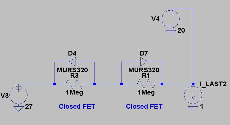

OP #3646128
Ich habe mir das nochmal überlegt,
ist es nicht eigentlich so, dass durch die Leckströme der hochohmigen
Transistoren (ausgeschaltet) quasi ein Spannungsteiler entsteht, der
durch die Body Diode von T2 (im Bild D7) belastet ist?
Wodurch nach Berechnung des Spannungsteilers unbelastet nach
U_S/V3 = R2 / R1+R2
(mit V3=V3-V4 im Beispiel)
für U_S (Spannung zwischen den FETs) = +3,5V
(Also 23.5V) sein müsste, aber da die Body Diode von T2 belastet, die
Spannung stärker abfällt?
(Auch wenn R1 und R2 nur starke Schätzungen sind)
#3647025
ja
Martin Rox schrieb:
> der
ja
> U_S/V3 = R2 / R1+R2
Was ist U_S? Du wechselst die Schaltpläne als ich meine Socken. Du
versuchst zwar gezielte Fragen zu stellen, baust aber immer das Umfeld
(Schaltung) um und veränderst so den Rahmen was zu Nebeneffekten führt
die alles verändern (Q3 aus Schaltplan zuvor zwischen Spannugsquelle und
Stromsenke entfernt). Dann noch Kürzel die man nicht wiederfindet und
niemand kann mehr die Frage nachvollziehen.
Ach ja was ist jetzt T2? Was ist R2?  In welchem Schaltplan bist Du nun?
Im letzten Schaltplan gibt es nur R1 und R3. Sortiere Dich mal. Die
bilden einen Spanungsteiler zwischen 27 und 20 Volt.(V4 mit 20 Volt, da
sich deine ideale Spannungsquelle nicht von 1A Belastung durch I_Last2
beeindrucken läßt).
In der Mitte liegen also 23,5 Volt an. Über den Widerständen fallen also
jeweils die halbe Differenz, 3,5 Volt, ab. Die Diode schließt diese 3,5
Volt kurz und begrenzt den Spannungsabfall über R1 auf einen Wert
unterhalb der Flussspannung/Vorwärtsspannung (0,7 Volt? oder was auch
immer im Datensatz steht). Das reduziert auch den Gesamtwiderstand
(Kurzschluß R1), erhöht Stromfluß und Spannungsabfall über R3 und
verschiebt den Spannungspegel von 23,5 in Richtung 20 Volt.

OP #3647235
Haha, ja ich bin ein verrückter Wissenschaftler muaha. Ich bringe alles
durcheinander.
Okay cool dann macht ja alles einen Sinn.
Vielen Dank für die Hilfe, ich glaube wir haben den steinigen Weg
überquert.
