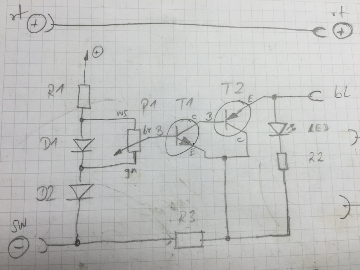

Gast #4373819
habe eine strombegrenzungsschaltung, einfach ohne ic auf
lochrasterplatine (2 x 2 cm), kurzschließen und Strom auf wert
einstellen, danach wird der Strom auf diesen wert begrenzt von ca. 0 - 3
Ampere (mehr oder weniger möglich)funktioniert super gut mit led-anzeige
wann Strom begrenzt wird.
