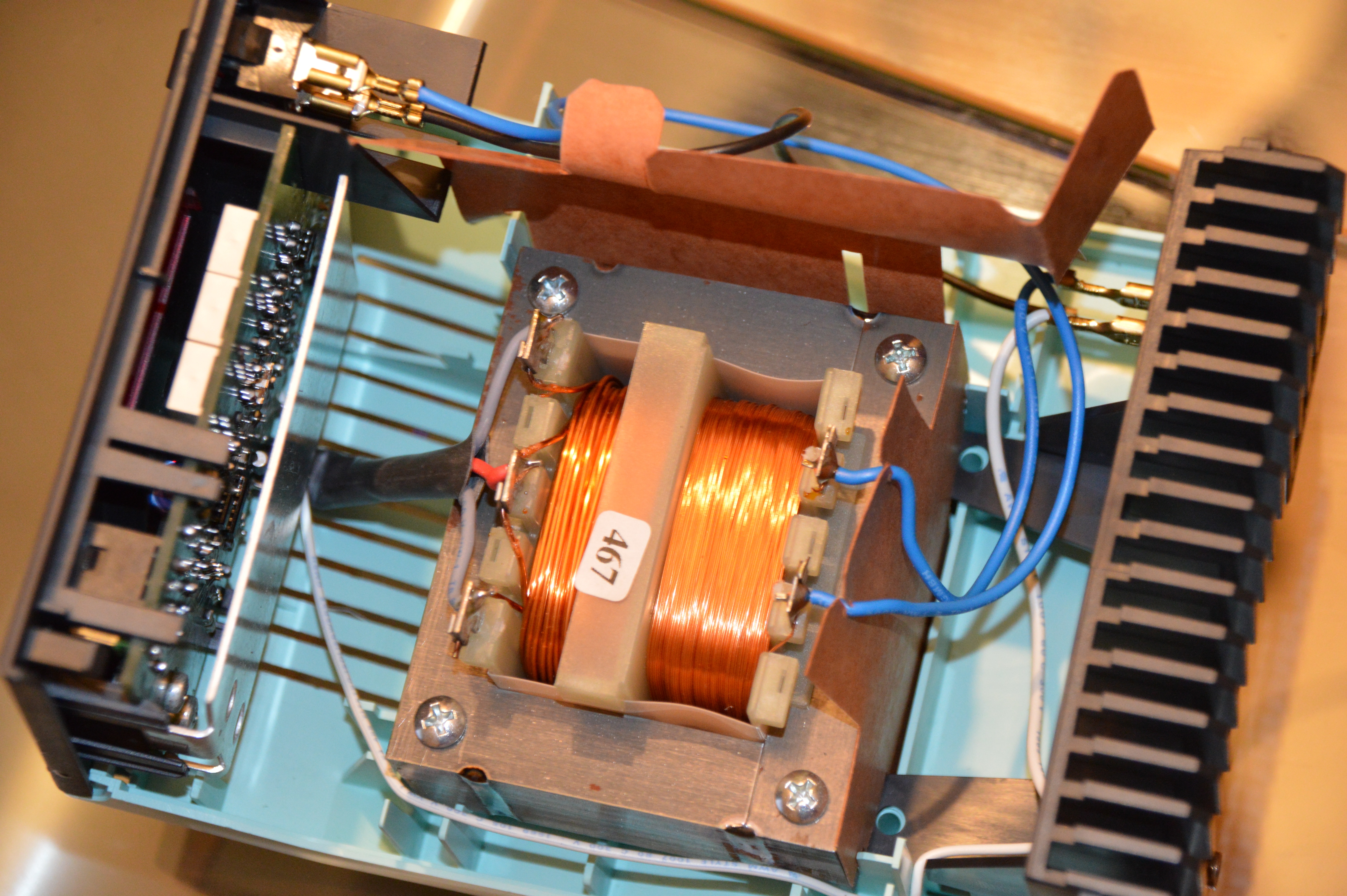

Hallo, meine Weller WSD50 Lötstation zeigt nach dem Einschalten zwar die zuvor eingegebene Soll-Temperatur an, danach kurz 0 Grad und dann aber leider nur noch 3 Striche im Display. Habe einen anderen Lötkolben testweise benutzt, selbe Reaktion. Soll-Temperatur läßt sich einstellen, anschliessend erscheinen dann wieder.., ja, die besagten Striche. Lötkolben bleiben aber kalt. Habe bisher immer nur eher einige Minuten gelötet, dann sicherheitshalber ausgeschaltet. Zuletzt aber ca. 3 Stunden im Dauerbetrieb, als das Problem auftrat, lag der Lötkolben erstmalig ca. 30 Minuten in der Ablage, Lötstation auf 360 Grad - an. Ich hab mal was von Standby-Modus gelesen, aber zu der WSD50 dazu nichts gefunden. Im Handbuch steht dazu auch nichts. Funktioniert wohl nur wenn man ein Zusatzteil WCB1/2 benutzt, welches ich nicht besitze. Die Station habe ich erst erst vor 2 Monaten von privat gekauft. Sollte vorher angeblich so gut wie nie benutzt worden sein, optisch ist sie tatsächlich fast wie neu. Aufgrund meiner geringen Erfahrung damit bin ich für jede Hilfe dankbar, denn so ganz billig war das Teil nun auch nicht, außerdem brauch ich sie gerade jetzt... :-( Was kann das sein ? Ein Defekt der Elektronik ? Danke schon mal im Voraus !

Wenn du die Station schon aufgemacht hast, dann könntest du jetzt auch noch den Lötkolben öffnen und alle Leitungen (Heizung + PTC) auf Durchgang prüfen.
...mach mal ein Foto vom Innenleben (nicht zu groß & scharf!). EIN Bauteil kann nicht sein. Klaus.
Hier ein Bild vom Versager.
#3645654
Olli Stellar schrieb: > Die Elektonik besteht, wenn ich es richtig sehe quasi aus einem > einzigen Bauteil Erstmal: DIE BILDGRÖSSE !!! Junge, bist Du wahnsinnig??? Dann: was meinst Du, ist links im Bild, das mit den 3 'weissen Teilen' dran? Richtig, die Platine mit der Elektronik drauf. Und das in der Mitte, der Dicke, das ist der Netztrafo, den Du gemeint hast. Macht schon mal 2 Bauteile ;-)

Bild ist äquivalent zu meiner Wut auf das Teil geraten, sorry. Ja natürlich ist mehr als ein elektronisches Bauteil drin, ich habe das stark vereinfachend gesagt. Meinte natürlich die Platine samt Display, etc. - also links im Bild.
