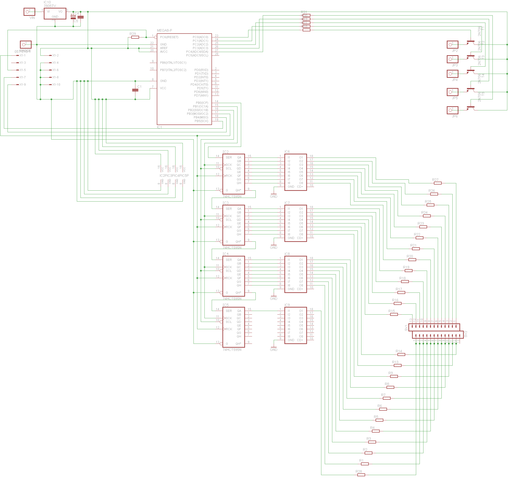

Nabend :)
Ich habe mir einen 5x5x5 Led Cube gebaut und den mit einer
selbstgelöteten Platine verkabelt, welche von einem ATMega8a betrieben
wird.
Das ganze habe ich leider nicht selbst entworfen, weshalb ich auch nicht
völlig durch die Platine durchblicke (bin ein Amateur in sachen mC
Programmierung), und nach eurem Rat frage.
1. Bei den Ebenen des Cubes sind die Anoden verlötet, bei den Säulen die
Kathoden. Herausfinden welche Pins zu den Ebenen führen, konnte ich noch
recht einfach, da dort eben 1 Pin zu jeweils einer Ebene führt.
Nur stellt sich das Problem, wenn ich einzelne LEDs über einzelne Säulen
ansteuern will, da für die Säulen nicht jeweils ein Pin des
Mikrocontrollers zur Verfügung steht, und ich mir nun nicht vorstellen
kann, wie ich eine Säule ansteuer :(
Das ganze zeigt sich im Schaltplan, welcher sich im Anhang befindet.
Bisher habe ich nur ein simples Programm in C geschrieben, bei welchem
auf die einzelnen EbenenPins nacheinander Strom gelegt wird, sodass
jeweils eine Ebene leuchtet.
Das ganze sieht im moment so aus:

von Max H. (hartl192)
Häng den Schaltplan mal in einem Format an, das nicht EAGLE Benutzer
auch (am besten direkt im Browser) ansehen können, mein Favorit ist

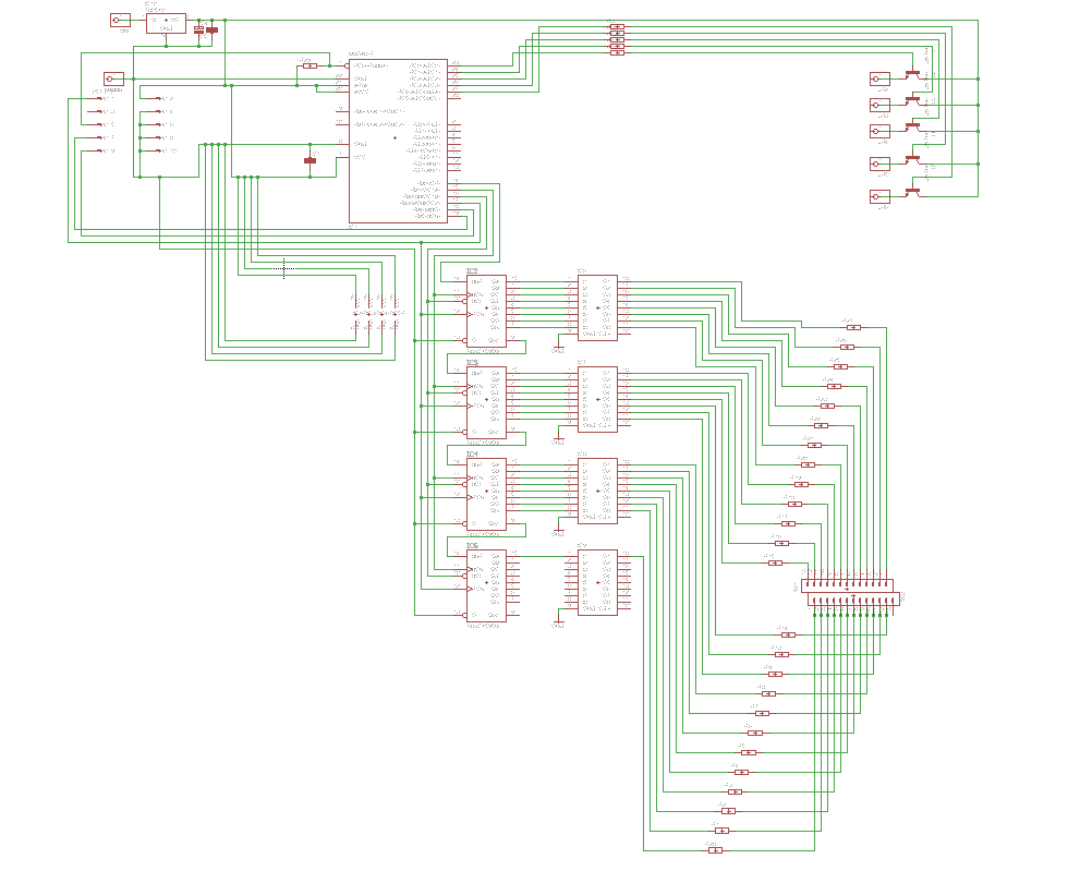

von Torben K. (Firma: privat) (schnagglz)
Entschuldige, hab jetzt n Screenshot als png drangehängt, falls du das
meintest.
von holger (Gast)
>meintest.
Ich denke er meinte etwas was man erkennen kann und keinen
Fliegenschiss auf der Fensterscheibe.
Was man auf jeden Fall erkennen kann ist das
da mal wieder die Abblockkondensatoren fehlen.
Man kann zwar fast nichts erkennen, ich vermute aber, dass du die SPI
Pins erst als Ausgang/Eingang konfigurieren musst und Daten in die
Schieberegister (74HC595?) scheiben musst. Falls die Pins des ATmega
nach dem Reset als Eingang konfiguriert sind, sind die Eingänge des
Schieberegisters floating und du schiebst durch die Berührung der Pins
irgendwelche mehr oder weniger zufälligen Daten ins Schieberegister.
Wie hast du dir eigentlich vorgestellt, dass die Schaltung sinnvoll
funktionieren soll, ohne dass du etwas in die Schieberegister scheibst?
Edit: Wenn ich es richtig erkennen kann, ist das Schieberegister
ziemlich suboptimal am ATmega angeschlossen...
Ich würde mal die Spannung an den Ausgängen des 74HC595 messen um zu
sehen ob der Fehler bei der Ansteuerung der 595er liegt.
Zur Fehlersuche wäre ein Schaltplan auf dem man den Text lesen kann
nicht schlecht.
Wolfgang schrieb:
> Torben, guck mal in EAGLE unter Menü Datei|Exportieren|Image ...
Ah vielen Dank, hab jetzt ein erkennbares Bild des Schaltplanes
angehängt. :)
Torben K. schrieb:
> PORTB=0b0001000; //LATCH On-Off
> PORTB=0b0000000;
SCL (RB2) wird in diesen Zeilen auf null gesetzt, das heißt die
Flipflops des Schieberegister werden dauernd resetiert. RB2 muss
konstant auf '1' sein.
Die Entkoppelkondensatoren* für die 74HC595 fehlen.
* 100nF zwischen Vdd und Vss bei jeden IC
https://www.mikrocontroller.net/articles/Kondensator#Entkoppelkondensator
