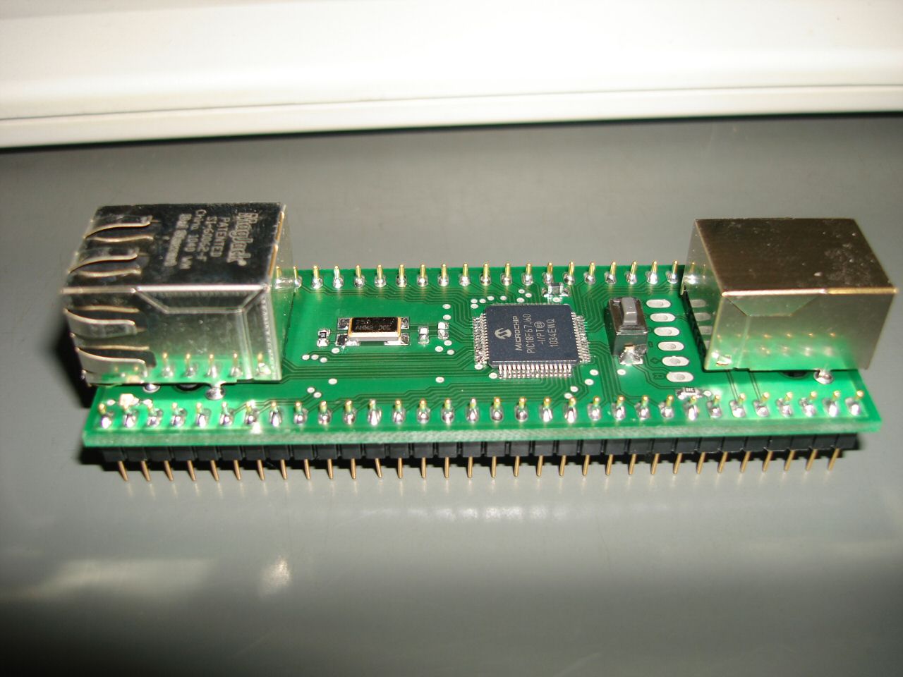

Die mit Abstand einfachste, kleinste und billigste Möglichkeit, einen
Ethernetknoten zu realisieren, ist ein PIC18F67J60. Dieser Chip enthält
alles: Prozessor, RAM, Flash, IO, Ethernet MAC, Ethernet PHY. Du
brauchst nur noch ein paar passive Bauelemente und einen 3.3V
Spannungsregler.
Der PIC kostet ca 2.80€ in Stückzahlen. Den TCP/IP-Stack und die
restliche Software gibts bei Microchip zum kostenlosen Download.
fchk

Mit PIC18F67J60 + MagJack + Hühnerfütter könntest du mit <10€ dabei
sein.

von Chris S. (schris)
dies hier ist z.B. eine einfache Einseitige Platine.
http://tomeko.net/bin/mikroserwerPIC/microserver_PIC18F67J60_top.jpg
Aber meine Glaskugel verrät mir, du kannst keine einseitige Platine
machen.
Irrt sie sich ?

von Frank K. (fchk)
Und so könnte das dann aussehen. Die rechte Buchse ist für den ICD3
Debugger, der 6P6C Westernstecker verwendet.
fchk

@fchk
Hast du die selbst gebaut?
von Sebastian (Gast)
Ich habe bei Itead bisher nur unbestückte Leiterplatten bestellt. Die
haben zwischen zwei und drei Wochen gebraucht. Bestückte Baugruppen - da
Lagerware - könnten etwas schneller da sein.
von Frank K. (fchk)
Airpirate schrieb:
> @fchk
Ja. Das war ein Experimentierboard, bevor ich das in weiteren Produkten
eingesetzt habe - genau wie Du als Web IO Switchbox.
fchk
