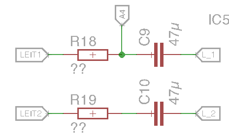

Bin grade dabei eine Leiterplatte für mein Aquarium zu machen. Nun
wollte ich Leitfähigkeit und pH mit einem Mikrocontroller erfassen und
auswerten. Einzeln habe ich beide Schaltungen bereits getestet.
Meine Frage ist nun ob ich die angehängte Leitfähigkeitsschaltung noch
zusätzlich per DC/DC Wandler und Optokopler trennen muss oder tun das
schon die Kondensatoren?
Leit1 und Leit2 sind Mikrocontroller Pins, welche zwischen 0V und 5V
wechseln. Dazu wird an A4 syncronisiert die Spannung gemessen. L_1 und
L_2 gehen zum Sensor im Wasser.
Vielen Dank schonmal!
dieter schrieb:> tun das schon die Kondensatoren?
1.) 47µF NEIN!
2.) Wir kennen den Rest und den Aufbau nicht.
3.) Ob Deine Fische die ständige Elektrolyse überleben, wäre noch zu
diskutieren.

Schon klar. Frage war auch falsch gestellt. Möchte wissen ob ich damit
die pH Messung verfälscht?

Ich würde weniger als 10 nF nehmen, damit für Netzspannung der
Widerstand mindestens 2 MΩ beträgt. Ab da kann man denke ich von
Trennung reden (~150 µA Spitzenstrom). Die Kondensatoren müssen
natürlich eine ausreichende Spannungsfestigkeit haben, in klassischer
Manier am besten kräftig überdimensionieren (>1 kV).
/e: Oben habe ich btw. falsch gerechnet, Xc = 1/(2*pi*f*C) ~> 50 Hz, 47
µF ~> 70 Ω.
Entsprechend nicht nF sondern pF-Bereich.
Kondenstaorkopplujng (oder vielmehr Trennung) ist bei
Leitfähigkeitsmessung ausreichend, allerdings sind deine
Kondensatorwerte viel zu gross.
47nF wäre passender, dann kannst du auch spannungsfeste
nehmen (obwohl deine uC-Schaltung sicherlich per Trafo vom
Netz getrennt ist so daß hier keine Isolation nötig ist).

dieter schrieb:> Möchte wissen ob ich damit die pH Messung verfälscht?
Nein, pH ist langsam und bekommt vom schnellen Wechsel
nichts mit, das Wasser bekommt ein Bezugspotential
entsprechend dem Bezug (Masse) der pH-Elektrode.

Dann muss ich aber die Leitfähigkeit die ganze Zeit schwingen lassen und
kann nicht beide auf GND setzen? Wollte nur einmal am Tag für paar
Sekunden messen.

dieter schrieb:> Dann muss ich aber die Leitfähigkeit die ganze Zeit schwingen lassen
Nein, du musst nur zwischen schwingen und nicht-schwingen genug Zeit
lassen bis sich die Potentiale wieder angleichen können.
0V/5V vs. 0V/0V macht ja eine mittlere Potentialverschiebung von 2.5V,
die sich über den Leitwert von Wasser, sagen wir ... 2 Ohm bei 2 1cm2
Platten in 1cm Abstand (scheint mir ein Fehler in meiner Tabelle zu
sein) bei den Kondensatoren ausgleichen müssen.

Ich verstehe gar nicht, was Du trennen willst! Willst Du direkt die
Elektroden mit der Schaltung trennen? Wie soll dann das pH potential
durchkommen? Wieso willst Du überhaupt trennen? Zum Schutz der Fische
tut es auch ein Serienwiderstand.
Je nachdem, was alles sonst noch im Wasser hängt, könnTen auch
Ausgleichsströme fließen. Evtl. würde ich die ganze Meßsonde nur während
der Messung kurze Zeit über ein kleines Reedrelais anschalten.
