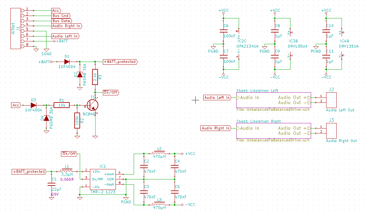

Hallo zusammen!
Ich plane gerade einen Linedriver fürs Auto.
Dieser soll ein Line-Signal verstärken und gleichzeitig eine Wandlung
auf ein symmetrisches Ausgangssignal vornehmen.
Als OPVs habe ich mir den OPA2134 als Verstärker, und den DRV135 oder
THAT1646 als unbalanced-balanced-Wandler ausgesucht.
Die benötigte symmetrische Versorgungsspannung von ±15V soll ein Traco
TMR-2 1223 erzeugen, der hat praktischerweise auch gleich einen
Shutdown-Eingang integriert.
Als Vorbild für die Wandlerschaltung habe ich mich an diesem Schaltplan
orientiert:
http://www.diyaudio.com/forums/analog-line-level/228601-balanced-line-driver-drv134-4.html#post3354499
So, nun zu den Punkten bei denen ich mir nicht ganz sicher bin:
1. Schaltregler:
1a. Eingangsfilter:
Der Eingangsfilter ist nach der Traco Application Note aufgebaut: ein
22µF Keramikkondensator und eine Spule mit 3,3µH und 60mΩ Widerstand.
Die Original Traco-Spule finde ich bei R und C nicht, also hab ich als
Vergleichstyp eine Fastron 1616FPS-3R3M-01 gewählt.
Ist die in Ordnung?
1b. Ausgangsfilter:
Der TMR-2 hat eine Schaltfrequenz von 100 - 650kHz.
Hier gibt es keine Empfehlungen in der AN, also hab ich ein LC-Filter
auf 1/10 der minimalen Schaltfrequenz berechnet, und komme auf 470µH und
470nF.
Passt das so?
Und stimmen die Werte auch, wenn ich daraus ein Pi-Filter mache?
Oder müssen sich die Werte hier ändern, und wenn ja wie?

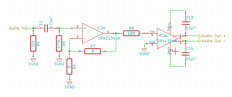

2. Eingangspuffer/Verstärker
Im verlinkten Schaltplan wird die Eingangsimpedanz für die Quelle mit R3
und R4 auf 20kΩ gesetzt.
Gleichzeitig ist eine DC-Entkopplung und Hochpass mit C16=470nF und
R7=470kΩ verbaut, wodurch eine Grenzfrequenz von 0,72Hz erzielt werden
soll.
Stimmt die Erklärung so, oder wird durch die 20kΩ der Filter verbogen?
Und ergeben die 470kΩ Eingangsimpedanz vor dem OPV nicht eine Menge
Widerstandsrauschen?

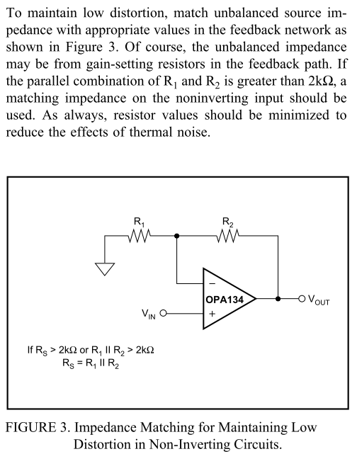

3. Gain für den OPV
Im Datenblatt zum OPA2134 steht folgendes (siehe auch Anhang):
> To  maintain  low  distortion,  match  unbalanced  source  impedance
> with appropriate values in the feedback network as shown  in  Figure 3.
> Of  course,  the  unbalanced  impedance may be from gain-setting
> resistors in the feedback path. If the parallel combination of R1 and R2
> is greater than 2k Ω , a matching  impedance  on  the  noninverting
> input  should  be used.  As  always,  resistor  values  should  be
> minimized  to reduce the effects of thermal noise.
Heißt das, dass der berechnete Wert aus der Parallelschaltung der
Gain-Widerstände am invertierenden Eingang gleich dem Eingangswiderstand
am nichtinvertierenden Eingang sein soll?
Also wenn der Eingangswiderstand wie in der verlinkten Schaltung 470kΩ
ist, müssten für Gain=2 die Feedback-Widerstände jeweils 940kΩ sein?
Oder hab ich das falsch verstanden?
Mein bisheriger Entwurf ist im Anhang.
Wäre klasse wenn jemand mal drüberschaut und meine Fragen beantworten
könnte.
Tipps, Kritik und Korrekturen sind herzlich willkommen!
Danke im Voraus!
MfG Stefan
#3648505
> 1a. Eingangsfilter:
Scheint Ok zu sein.
> 1b. Ausgangsfilter:
Das ist auch abhängig davon, wie stark Störungen aus dem Bordnetz
"durchgereicht" werden. Je tiefer die Grenzfrequenz ist, um so besser.
Auf meiner Werkbank würde ich noch Platz für 2 Elkos vorsehen.
Die 20k liegen parallel zur (niedrigen) Impedanz deines Signals. Der
Hochpaß kommt erst danach.
Die 470k liegen für das Signal (oberhalb 0,7Hz, jedenfalls) parallel zu
den 20k und der Impedanz deiner Quelle. Stört nicht.
> 3. Gain für den OPV
Die Rechnung stimmt. Aber ich hab da Bauchschmerzen.
Da der nachfolgende DRV eh 6dB verstärkt, ist die Eingangsstufe
überhaupt notwendig? Wenn ja, reicht vielleicht eine Verstärkung von 1?
Was bewirkt R8 (68 Ohm)?

OP #3648514
Danke schon mal für deine Antwort!
Helge A. schrieb:
>> 1b. Ausgangsfilter:
Über die PSRR hab ich leider keine Angaben im Datenblatt gefunden, nur
die Restwelligkeit am Ausgang: 50mV p-p bis 20MHz.
Die kapazitive Belastung des Reglers darf maximal 47µF pro Zweig
betragen.
Ich will den Regler ja auch nicht durch zuviel Kapazität zum Schwingen
bringen oder die Regeleigenschaften verschlechtern.
Wie wäre es mit je 10-22µF Low-ESR an den Ausgängen?
Und vielleicht noch so 100µF am Eingang?
Oder verbiegt das den Eingangsfilter?
Aber wenn die 20k und 470k quasi parallelgeschaltet sind, ergibt sich
daraus doch eine Gesamt-Impedanz von 19,2k.
Und dann würde die Grenzfrequenz ja nicht 0,7Hz sondern 17,6Hz betragen,
oder hab ich da einen Denkfehler?
>> 3. Gain für den OPV
Weswegen hast du Bauchschmerzen? Wegen den hohen Widerstandswerten im
Feedback-Pfad?
Die gefallen mir nämlich auch irgendwie nicht...
Ja, vielleicht reicht eine Verstärkung von 1.
Laut diesem Beitrag
http://www.diyaudio.com/forums/analog-line-level/228601-balanced-line-driver-drv134-3.html#post3352760
soll das den OPV-Ausgang gegen kapazitive Last abschirmen, durch die
Oszillationen teilweise bis in den 10MHz-Bereich auftreten könnten.
Ich halte das für eine gute Idee.
Ja. Getrennt betrachtet: Für höhere Frequenzen hast du eine
Eingangsimpedanz von ca. 19.2k. Trotzdem ist die Tiefpaßschwelle
wirksam. Nur für Frequenzen weit unterhalb der 0,7Hz kommt ein
vernachlässigbares Widerstandsrauschen auf. Typische Audioverstärker
sind da schon lange zu und das ist außerhalb des Hörbereichs.
> Feedback-Pfad?
Aus "alter Zeit" hab ich immer lieber niedrigere Impedanzen in
Verstärkern. Aber das neumoderne Zeugs is ja besser als früher ;)
Ich würde trotzdem den Rückkoppelzweig niederohmiger machen, z.B.
47k/47k. Läßt sich ja experimentell ermitteln, ob das was bringt.
Verstehe.

Das gleiche gilt dann doch auch für die Eingangsimpedanz des OPV, oder?
>> Feedback-Pfad?
Ok, nachdem der Knoten beim Eingangsfilter jetzt bei mir entwirrt ist,
ist mir das auch klarer.
Ich sollte ja dann eigentlich für die im Datenblatt empfohlene
Gleichheit der Impedanzen am nichtinvertierenden und invertierenden
Eingang die Wechselspannungs-Impedanz berücksichtigen, anstatt der
statischen, oder?
Denn dann könnte man ja folgende Werte verwenden:
Wenn ich R4 am nichtinvertierenden Eingang auf 21kΩ erhöhe, dann könnte
ich für Gain 2 je 40,2kΩ verwenden.
Damit wäre die Wechselspannungs-Impedanz jeweils 20,1kΩ, die Toleranz
liegt weit unter den Toleranzen von 0,1%-Widerständen.
