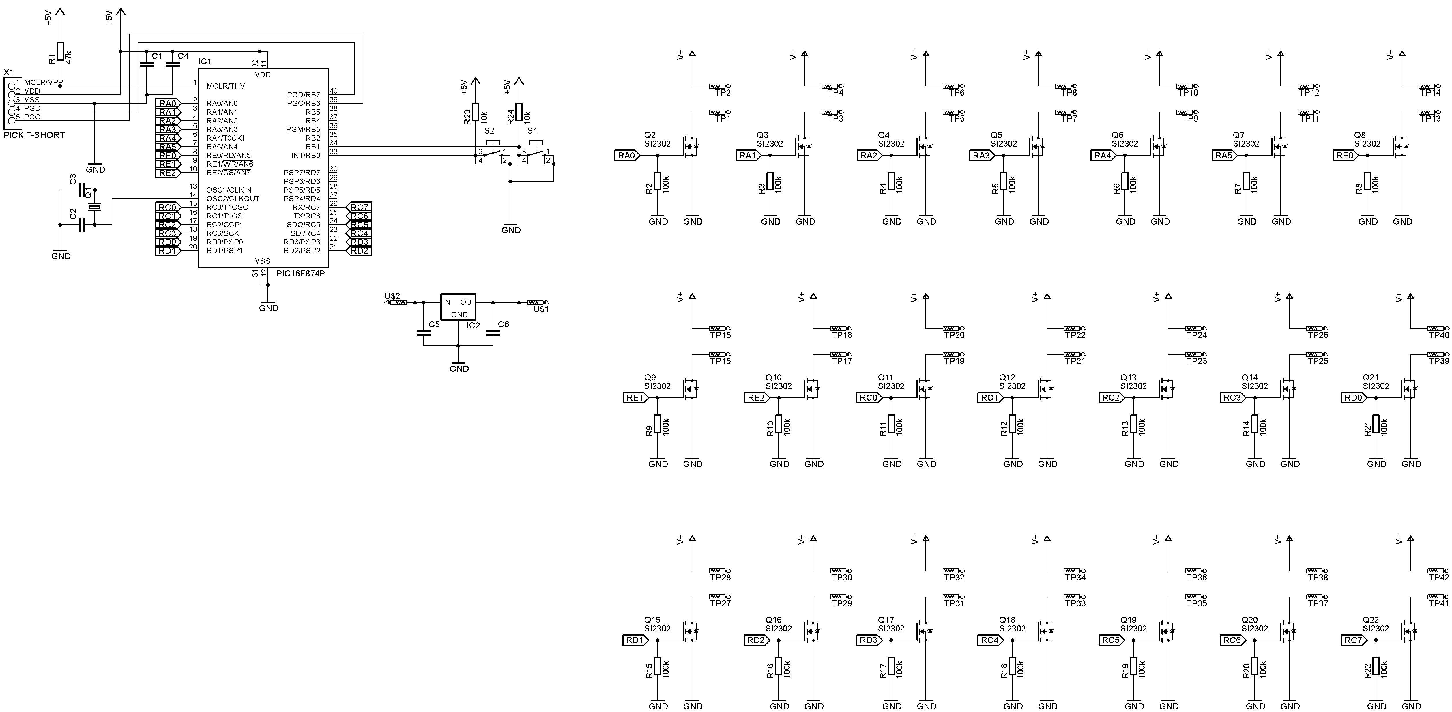

Für ein Schulprojekt wollen wir mittels Mikrocontroller eine sogenannte
"Wortuhr" bauen. Wir sind gerade dabei die Schaltung zu plannen und
machen uns schon gedanken bezüglich des programmieren des PICs, da wir
in diesem Bereich wenig erfahrung haben. Der PIC soll pro ausgang eine
LED-Reihe ansteuern. Die Uhrzeit soll: Bei den Minuten in 5 MInuten Takt
angezeit werden.
Die Stunden sollen immer voll angezeit werden, also 1, 2, 3, ...
Meine Frage: Wie soll das Programm asusehen?
Hoffe das ich genug Infos gegeben habe, fragen oder verbesserungen sind
gerne gesehen.
P.S. Schaltplan im Anhang
mfg Christian
#3649968
Ich würde einen Uhrenquarz (2^15HZ) an den PIC hängen und mit einem
16bit Timer jede Sekunden ein Interrupt erzeugen. Die ISR könnte in C
dann so aussehen:
void interrupt ISR()
  if(PIR1bits.TMR1IF)
    TMR1L=??;
    TMR1H=??;              // Timer Vorladen
    PIR1bits.TMR1IF=0;
    sekunden++;
    if(sekunde>=60)
      minuten++;
    if(minuten>=60)
      stunden++;
    if(stunden>12)
      stunden=1;
Bei meiner Wordclock habe die Funktionen zum Ansteuern der Anzeige so
ausgesehen: Siehe Anhang. Der Code mag nicht schön oder Effizient sein,
aber er erfüllt seine Aufgabe sein einem halben Jahr problemlos.
Der Rest bleibt dann deine Aufgabe...
