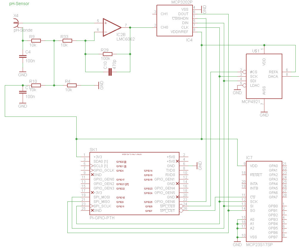

von Jay M. (blubb33)
So, dann wäre das jetzt meine Schaltung.
Kann das so funktionieren?
1) Versorgung der ICs mit 3,3V
2) ADC (erhält Input von einer pH-Sonde)
3) DAC (gibt eine analoge Spannung aus)
4) Expander (für weitere Schaltungen) - hier weiß ich nicht, wie ich
INTA, INTB und RESET verschalten muss.
Aber sonst müsste es doch eigentlich stimmen, oder?
Wenn ja, muss ich jetzt "nur" noch für mich rauskriegen, wie ich die
drei ICs ansprechen kann.
von Max H. (hartl192)
Die Entkoppel-C's (100nF Kerko zwischen Vdd und Vss jedes ICs) fehlen
noch.
INTx: Wenn du die Funktion nicht brauchst offen lassen.
Reset: 3.3V
