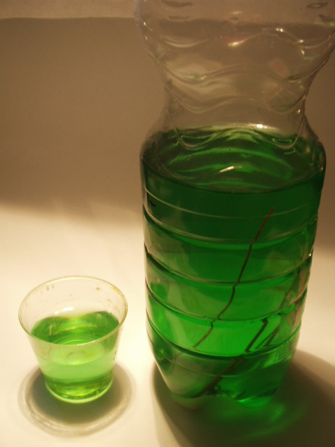

Hallo Tim, ich habe einfach Kupferdrahtreste darin aufgelöst. Die Dichte weiß ich nicht, habe keine genaue Waage. Ich führe die Lösung mit einem ordentlichen Salzdepot im Aufbewarungsgefäß. Im Moment ist sie wieder dunkel gefärbt, da ich grad wieder etwas Kupferdraht darin gelöst habe. Im Bild ist unten in der Flasche das Salz gut zu sehen und die normale grüne Färbung. @Abdul: Besser wie nach dem Krieg, denn die Brühe regeneriert sich an der Luft selbst und wird mit jeder geätzten Platine kräftiger :) Und das Beste daran: Ohne Salzsäure und ohne Peroxid!!!
#3689450
Habe das Bild vergessen, hier ist es :)

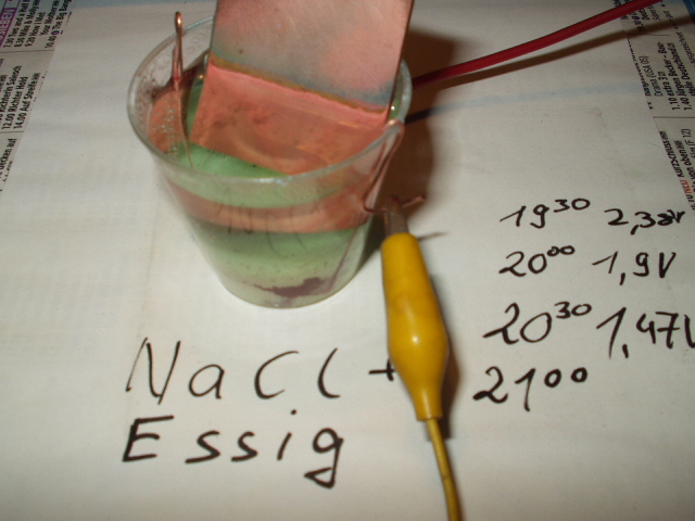

Also hier noch einmal eine ganz verwegene Idee: Wenn man mit CuCl2+Luft Ätzen kann, dann könnte man das CuCl2 doch auch einfach per Elektrolyse in NaCl-Lösung erzeugen? Siehe auch: http://de.wikipedia.org/wiki/CuCl2 "Kupfer(II)-chlorid kann auch durch einfache Elektrolyse von Natriumchlorid mit Kupferelektroden hergestellt werden. Das Chlor der Elektrolyse verbindet sich dann direkt mit dem Kupfer der Elektroden. Beim Eindampfen entsteht Kupfer(II)-chlorid Dihydrat." Damit würde Kochsalz + Kupferdraht zum Ansetzen der Lösung reichen und man kann auf den Kauf von Chemikalien komplett verzichten?

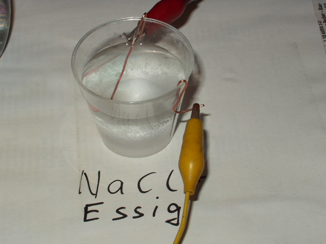

Jup, durch Elektrolyse, erheblicher Essiggestank in der Bude (OK hab auch kurzfristig 5A durchgejagt)

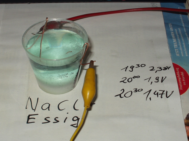

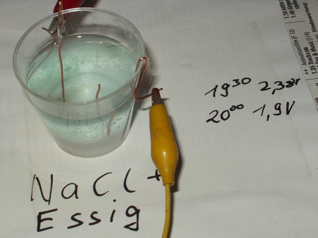

Leute ist euch bewußt, daß wir hier etwas ganz Neuem auf der Spur sind!! Habe mit der Elektrolyse (ca. 200mA) etwas experimentiert und dabei auch ein wenig nachgedacht. Auf den Bildern ist zu sehen, wie sich die Lösung langsam grün färbt. Habe ein paar Kupferreste mit ins Glas geworfen und es ist deutlich zu sehen, daß sie angegriffen wurden. Aber warum wird die Brühe nicht dunkel? Es ist der Sauerstoff, welcher an der Kathode entsteht. Der übernimmt die Aufgabe des H2O2, die Brühe mit Sauerstoff anzureichern. Mußte das gleich an meiner normalen Ätzbrühe ausprobieren, der Sauerstoff sollte sie im Handumdrehen regeneriert haben. Funktioniert aber nicht wie gewollt, die Elektrode war blitzschnell weggeätzt!!!! Leider habe ich mir die Testbrühe jetzt verdorben, weil ich mit der Elektrolyse übertrieben hab (5Ampere). Bisheriges Fazit: Die Elektrolyse ist geeignet, schnell eine ätzfähige Lösung herzustellen, denn der Sauerstoff regeneriert sie schnell und sorgt so für eine schnelle Vermehrung des CuCl2. Die Elektrolyse kann helfen das ätzen zu beschleunigen und die Lösung zu regenerieren. Bleibt uns eigentlich nur, beides in brauchbare Verfahren zu übertragen. Die Bilder zeigen den Versuch der Reihe nach. Bild 1 ist gleich nach dem Einschalten, Bild 2 und 3 zeigen die fortschreitende Verfärbung. In Bild 4 habe ich ein Platinenstück mit reingestellt. Ist deutlich zu sehen wie es angegriffen ist. In Bild 5 ersetzt die Platine die weggeätzte Anode.
#3690668
TomA. schrieb: > Leute ist euch bewußt, daß wir hier etwas ganz Neuem auf der Spur sind!! Sich das aetzen so kompliziert wie moeglich zu gestalten? Eindeutig ja. -mit deinem Essig- Erstmal produzierst du wohl Grünspan/Kupferacetat Kupferacetat: Cu(CH3COO) • 2Cu(OH)2 (blau bis blaugrüner Farbton) Neutraler Grünspan: (Cu(CH3COO)2 (bläulich-grünem Farbton) Der bildet dann mit mit Na+ Cl- eine ganze Reihe moeglicher Kombis. --------- Dein Elektrolyse-Experiment ist auch nicht ganz Neu ... --------- Du kannst auch eine Elektrolyse mit HCl direkt machen... Wenn mir jetzt blos der Titel des Buches noch einfiele. Irgendwas mit daily-practical-chemistry, oder aehnlich. Mal schauen.

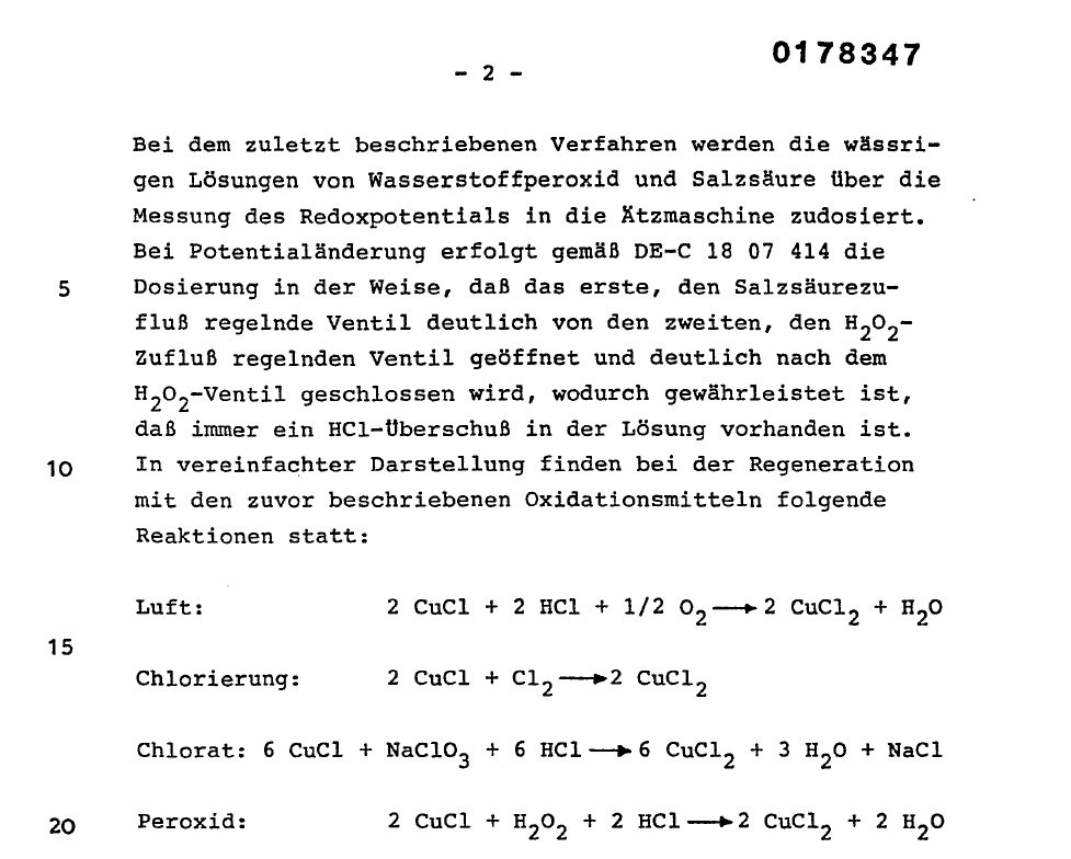

Dieses Patent erklärt die Chemie der CuCl2-Ätzung ziemlich gut : http://www.google.com/patents/EP0178347B1 (Von hier verklinkt: http://www.mikrocontroller.net/articles/%C3%84tzen_mit_luftregenerierten_Kupferchlorid) Hier wird der Ätzlösung bis zur Sättigung NaCl zugesetzt, welches benötigt wird um Chlorionen zu ersetzen und um freier Cu+ Ionen zu komplexieren (womit eigentlich). Die Lösung wird mit Hypochloriger Säure regenieriert (HClO), welche direkt vor dem Zusetzten aus HCl und H2O2 hergestellt wird. HClO wird, im Gegensatz zu H2O2, nicht katalytisch durch Kupferionen zersetzt. Dadurch, dass die Hypochlorige Säure vor dem Einleiten in die Lösung entsteht, kann die nötige Menge an HCl drastisch reduziert werden (0.1 MOl/l). Der Einsatz von HCl/H2O2 scheint ineffizient, da eine hohe Salzsäurekonzentration notwendig ist, und die Zersetzung des H2O2 zu verhindern. So wie ich das Patent verstehe, wäre es wohl eine gute Idee, beim CuCl2-Ätzen der Lösung Salz hinzuzufügen, da sie dann länger stabil bleibt und durch Cu+ anscheind die Flankensteilheit verbessert wird.
Die Rolle der Essigsäure ist allerdings noch völlig unklar. Im Netz gibt es viele Hinweise auf "Essig+Salz" zur Reinigung von Münzen. Allerdings gibt es wenig Hinweise auf die Reaktionspfade. Es ist unklar, ob nur Kupferoxid oder auch Kupfer geätzt werden. Es gibt einige Verweise auf die Entstehung von HCl + Natriumacetat, allerdings wird dieses statistisch wegen der Schwäche der Essigsäure nur in geringem Maße auftreten. Aus Essig+H2O2 entsteht in geringem Maße Peroxyessigsäure (http://de.wikipedia.org/wiki/Peroxyessigs%C3%A4ure), welche ein Starkes Oxidationsmittel darstellt. Diese würde Kupfer oxidieren.
Hier habe ich noch ein interessantes Patent gefunden: 1) Es wird mit CuCl2 geätzt 2) Die Regeneration erfolgt mit Sauerstoff 2 CuCl + 1/2 O2 + 2 HCl -> 2 CuCl2 + H2O 3) Sauerstoff und Salzsäure werden durch Elektrolyse wieder zurück gewonnen. CuCl2 + H2O -> Cu + 2 HCl + 1/2 O2 Ist aber "Im Keller" wahrscheinlich nicht einfach umsetzbar.
Interessant ist auch der Hinweis aus diesem Patent: Die Regeneration kann statt mit Wasserstoffperoxid auch mit Natriumhypochlorid erfolgen. Dieses gibt es recht günstig als Reinigungsmittel (DanKlorix, Domol etc.). Allerdings ist die Konzentration recht gering (2.8-3.8g/100ml).
Alte Patente sind wirklich eine gute Quelle. Das erste Patent beschreibt ein Verfahren, um mit einer Luftregenerierten CuCl2/KCl bzw. CuCl2/NaCl Lösung zu Ätzen. Ein Nachteil ist, dass dabei Kupferhydroxid als Feststoff anfällt, welcher herausfiltriert werden muss. Für die Privatanwendung aber eigentlich kein Problem? Ein Verteil ist, dass das gepansche mit der Salzsäure wegfällt. Im zweiten Patent nutzt der gleiche Erfinder ein recht einfaches elektrolytisches Verfahren, um CuCl wieder aus der Lösung zu entfernen und die Bildung des Hydroxids zu verhindern. Prinzipiell scheint es also tatsächlich möglich zu sein, nur mit Kochsalz zu ätzen: 1) Mit einer NaCL-Lösung zu starten und mit Hilfe von Elektrolyse aus einer Kupferanode CuCl2 herzustellen. Dabei zersetzt sich die Elektrode. Nach einer Weile sollte eine Ätzfähige NaCl/CuCl2 Lösung vorliegen. (Stört die Kathodenreaktion mit Natrium?) 2) Zur Regeneration muss man Luft durch die Lösung bubbeln. Entstehendes Kupferhydroxid muss man abfiltern. Alternativ kann die Kupferanode durch eine Graphitelektrode ersetzten und überflüssiges Kupfer elektrolytische Abscheiden. Zur Prozessüberwachung müsste hier eigentlich das Redoxpotential gemessen werden. Vielleicht geht es näherungsweise auch über die Messung des einfachen Elektrodenpotentials?

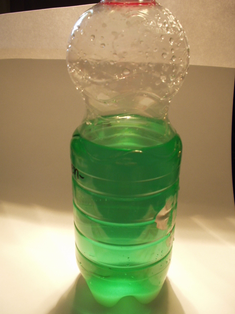

Hallo Leute, während ihr euch noch wegen der Therorie klopt, habe ich was ausprobiert. Die Theorie finde ich auch ganz interessant, ihr habt da viel zusammengetragen und das werde ich mir später auch reinziehen, danke. Werde euch mal kurz schildern was seit gestern lief. Nachdem die Reaktionsgleichung gezeigt hat, daß die Sauerstoffbilanz der Elektrolyse nicht aufgeht mußte ein anderer Weg her. Der Link zum Wasserionisator wieß den Weg. Ich habe mir so etwas ähnliches aufgebaut und mit Essig/Salz-Lösung ca. drei Stunden lang laufen lassen (ca. 200ml Lösung). Die Lösung hat eine bläulich/grünliche Färbung angenommen, das grün zeigt eindeutig das vorhandensein von CuCl2. Es war dann schon spät und ich ging ins Bett. Den Versuch ließ ich stehen, habe aber den Strom abgeschaltet. Bin heute erst am späten Nachmittag dazu gekommen weiter zu machen. An der Färbung der Lösung hat sich nichts mehr verändert. Da nach meiner Meinung bereits genug CuCl2 zum aufbauen der Ätzlösung vorhanden ist, habe ich sie in eine Plastikflasche abgefüllt (Bild Ansatz_01). Dazu noch eine schöne Portion Salz, wie im Bild zu erkennen ist. Nun wird geschüttelt, das bringt eine ganze Menge Luftsauerstoff in Lösung. So regeneriere ich meine fertige Ätzlösung auch, wenn es mal schnell gehen muß. Wer das nachvollzieht (geht auch mit Wasser in einer Flasche) wird sehen wie feinperlig sich die Luft in der Flüssigkeit verteilt und noch viele Sekunden nach dem schütteln wirbeln feinste Bläschen in der Flüssigkeit. Dies ergibt eine sehr große Oberfläche, an welcher sich Luft und Lösung berühren. Schon nach ein paar mal schütteln hat sich die Lösung mehr in Richtung grün verfärbt. Habe dann ein paar kleine Kupferreste mit in die Flasche gegeben, damit das CuCl2 etwas zu fressen findet (Ansatz_02). Nach 15 - 20min. war deutlich eine Eindellung der Flasche zu erkennen. Ein sicheres Zeichen, daß die Lösung das Gas reduziert hat. Ich vermute das entstandene CuCl hat den Sauerstoff gebraucht zu CuCl2 zu oxidieren. Beim öffnen des Flaschendeckels war zu hören und zu fühlen, wie sich der Druck wieder ausgeglichen hat. Durch zusammendrücken und, an anderer Stelle, wieder entspannen der Flasche habe ich die Luft darin ausgetauscht und durch einige längere Drahtstücke die Kupfermenge erhöht. Durch regelmäßiges schütteln und regelmäßgen Luftaustausch wird die Lösung jetzt immer kräftiger grün, allein die Färbung zeigt mir schon daß es sich um CuCl2 handelt (Bild Ansatz_03). Neben der Flasche steht, im Schnapsglas, eine Vergleichsprobe, welche ich vor dem schütteln genommen habe. Der Farbunterschied ist deutlich! Da seit Beginn des Experiments gerade mal 14 Stunden vergangen sind, glaube ich, daß es möglich ist innerhalb 24 Stunden eine gebrauchsfertige Lösung herzustellen. Mit jedem gelösten Kupferatom wird die Lösung jetzt stärker, ausreichende Sauerstoffzufuhr vorausgesetzt. Es ist also durchaus möglich aus Essig und Salz, OHNE weitere Chemikalien, im Hobbylabor eine mehr als brauchbare Ätzlösung herzustellen. Um die Lösung weiter gebrauchsfähig zu halten braucht es nichts weiter als Essig, Salz und Luft!!!!! Da ich dem Experiment mehr glaube als der Therie, steht das für mich fest. Die Theorie sehe ich mir dennoch interessiert an, da ich gerne verstehe wie die Dinge zusammenhängen. Gruß. Tom
#3691342
TomA. schrieb: > Da ich dem Experiment mehr glaube als der Therie, steht das für mich > fest. Die Theorie sehe ich mir dennoch interessiert an, da ich gerne > verstehe wie die Dinge zusammenhängen. Du arbeitest wenigstens mit System! Fuehre doch mal ein ganz einfaches durch. Zwei Glaeser, eines HCl (oder evtl. auch Essig), pur staerkste Konzentration. Anderes 10tel der Masse, Rest mit Wasser zum gleichem Volumen. In beide die gleiche Menge Kupfer. In einem geht es so gut wie nicht im anderen immer noch unbrauchbar bescheiden aber schon viel besser. Warum mag das wohl so sein? Stichworte, Eigendissoziation von Wasser, Dissoziationsgrad von Salzsaeure, Saeure/Basen-Reaktionen. Braucht halt ein bisschen bis da was in Schwung kommt und von ganz alleine kann man schon fast dabei verhungern. Iss doch so :)

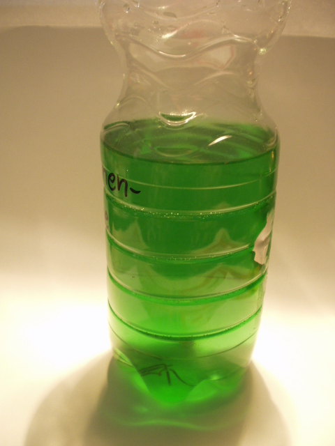

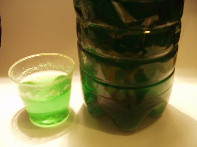

Hallo Leute, jetzt muß ich euch doch noch von meinen Ätz-Lösungen erzählen. Hatte ja mit Essig und Salz eine Ätzlösung angesetzt, welche aber nicht besonders stark gewirkt hatte. Warum ätzt aber meine Lösung die ich von der HCl-Brühe abgeleitet hatte so gut? Sie ist jetzt ca. 3 Wochen alt. Ich mußte sie anfänglich zweimal mit Salzsäure retten, als sie beim schütteln blau anlief (Kupferacetat wegen Chlormangel). Dazu verwendete ich aber keine große Menge HCl (ca. 2ml auf 250ml Lösung). Diese geringe Menge sollte sich inzwischen längst verbraucht haben. Dennoch wird die Salz/Essig-Lösung der HCl-Lösung immer ähnlicher, in Ätzkraft und Geruch. Ich glaube hinter dem Essiggeruch auch den stechenden Geruch von Salzsäure zu erkennen. Sollte hier von selbst Salzsäure entstehen????? Alles was es dazu braucht ist vorhanden (H + Cl). In einer der obigen Patentschriften wird die Elektrolyse genutzt die Ätzlösung zu regenerieren und dabei wird der Wasserstoff an der Kathode zu Salzsäure. Es ist denkbar, daß in der Brühe von selbst Salzsäure entsteht. Indem sich Chlor den Wasserstoff eines Wassermoleküls nimmt und der verbleibende Sauerstoff das CuCl oxidiert oder umgekehrt. Vielleicht läßt sich der Prozess beschleunigen (Wärme, UV, ...?) Das würde den Essig überflüssig machen, man benötigt dann nur zum Ansatz der Lösung irgendeine Säure, welche die CuCl2-Bildung nicht stört. Vielleicht reicht zum Ansatz der Lösung die Elektrolyse mit Kupferelektroden in Salzwasser? Geführt wird die Lösung dann ausschließlich mit Salz oder irgend einer anderen Chlor-Quelle. Dies sind nur Gedanken, welche auf meinen Beobachtungen basieren. Es sollte zur Anregung der Sachverständigen und Interessierten dienen.

Hallo, danke für die Infos. Ich habe nun eine schön grüne Lösung hergestellt, indem ich in eine Essig/salz-Lösung eine Tablette Gebissreiniger geworfen habe, wobei in der Lösung Kupferreeste waren. Nur wirkt die grüne Lösung nicht so als würde sie das Kupfer angreifen. Muss man die CuCl2 Lösung erhitzen? Wie lange dauert das Ätzen damit? Danke im Voraus Gruß Jan
#3819340
Hallo Jan, zum ätzen muß die Lösung kräftig sein, also eine kräftige grüne Farbe haben. Wie üblich funktioniert es besser je wärmer es ist. Eine ausreichend kräftige Lösung, ätzt auch bei Raumtemperatur eine Platine innerhab weniger Minuten (5 bis 20Min.). Bei Drahtresten dauert es deutlich länger. Wenn ich Drahtreste von ca. 1mm Durchmesser in der kalten Brühe auflöse, dauert es ca. 24 Stunden. Das ätzen ist bei CuCl2 schön zu beobachten. Es lösen sich dunkle Schlieren vom Kupfer und sinken nach unten. Bei Drahtresten ist das nicht so deutlich, aber das dunkle Zeug (CuCl) sinkt nach unten und ist nach einiger Zeit im Salzdepot unter dem Draht zu sehen (durchsichtiger Behälter vorausgesetzt). Durch das ätzen wird die Brühe immer trüber, dunkler und brauner, beim regenerieren hellt sie dann wieder auf (wird wieder klargrün). Gruß. Tom

Per Elektrolyse. Kupferdraht in nacl-loesung und dann strom dran. Steht auch oben schon.

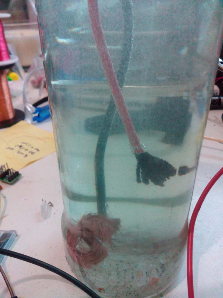

#3865983
Dirk K. schrieb: > Werde da jetzt mal mit einer Alkali-Batterie > verbundene abisolierte Litze reinhängen - vielleicht wird das ja was. Ja, vor allem wird das teuer! Warum kaufst du dir nicht einfach ein Kupfersalz, z.B. in der Apotheke?

Dirk K. schrieb: > Von daher eine > schöne Spielerei, die Gasblasen aufsteigen zu sehen. Du willst ja keine Gasblasen erzeugen, sondern Kupfer auflösen. Dann empfehle ich dir sehr vorher einmal nachzurechnen, wieviel Kupfer du mit den vielleicht 500mAh, die in einem 9V-Block gespeichert sind, in Lösung bringen kannst.
Viel ist es nicht. Da der 9V-Block warm wurde, habe ich sogar den Schonwaschgang mit AA-Zelle genommen. Leichte grün/blau-Färbung ist inzwischen vorhanden. Ich habe es nicht eilig. NaCl ist inzwischen in Sättigung, Zitronensäure brauche ich wohl mehr Nachschub. Edit: Nochmal mit 9V-Block probiert - der erwärmt sich bis auf 29°C, sollte also im Rahmen sein; inzwischen ist er wieder kühler (27°C). Hat mehr Wumms für die Reaktion.
#3866462
Dirk K. schrieb: > 9V-Block Sobald die Elektroden in der Lösung sind, sinkt seine Spannung eh´ auf 2 oder 3 V...also das Ding ist die ganze Zeit fast kurzgeschlossen, und längst leer. Zu diesem Thread passend scheint mir folgende zufällige Erkenntnis: Katzenpipi ätzt auch Kupfer an, und ist vollkommen kostenlos. Dauert allerdings "etwas". Wollte euch das nur sagen, dann hier geht es ja ganz klar nicht um saubere Platinen, sondern um die billigste und langsamste Möglichkeit, Kupfer mit homöopathischen Mitteln zu ätzen.
0815 schrieb: > dann hier geht es ja ganz > klar nicht um saubere Platinen Wer sagt das?

Bernd K. schrieb: > Kupfer-2-Chlorid > sehr wohl zum Ätzen von Kupfer geeignet Damit ätze ich auch. Nur nicht mit Salz/Essig/Puderzucker... Abdul K. schrieb: > Mit einem offenporigen Blumentontopf könnte man es auch fast beliebig > aufkonzentrieren. Das Wasser verdunstet an der Außenseite und innen wird > die Plörre immer dichter bis nur noch Salze übrig bleiben. Hatte ja keine Ahnung, daß es DAMIT schon solche Erfahrungen gibt...;-)
0815 schrieb: > Abdul K. schrieb: >> Mit einem offenporigen Blumentontopf könnte man es auch fast beliebig >> aufkonzentrieren. Das Wasser verdunstet an der Außenseite und innen wird >> die Plörre immer dichter bis nur noch Salze übrig bleiben. > > Hatte ja keine Ahnung, daß es DAMIT schon solche Erfahrungen gibt...;-) Jo, hört übrigens dann auch zu stinken auf. Irgendwann ist freies Ammoniak und Schwefelwasserstoff weg. Im Frühjahr will ich dann mal ein paar Pflanzen in solche Töpfe einsetzen und schauen obs besser wächst. Schließlich ist die Plörre kostenlos. An Ideen hats mir eigentlich noch nie gemangelt.

Problem: Natriumhypochlorid ist in saurer Umgebung instabil. Es entsteht Chlorgas. Was spricht denn verdammt nochmal gegen HCl (Schweinebillig) und Wasserstoffperoxid? Im Labormaßstab geht auch Einblasen von Luft. mfg
