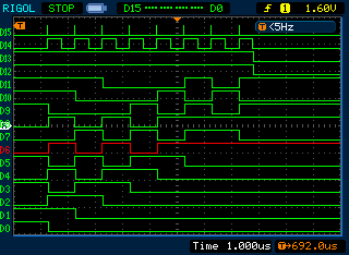

Da das Display sich nicht rührt, habe ich die Signale mit einem
Logicanalyzer begutachtet und festgestellt, dass Bit 6 ab und zu aus der
Reihe tanzt: ein Register soll den Wert 0x2B00 erhalten, auf den
Datenleitungen liegt aber imme 0x2B40 an.
Wie die angehängte Datei zeigt, bleibt Bit 6 (D6, rot markiert) einfach
auf "1" hängen, obwohl es beim nächsten Takt eigentlich auf "0" schalten
muss. Bei Bit 7 klappt das auch - was auch bestätigt, dass es nicht an
STR liegen kann - sonst wären ja alle Bits eingefroren.
D15 zeigt die Datenleitung (warum der Pi immer eine kurze "1" erzeugt,
ist mir ein Rätsel, dürfte aber angesichts der übrigen Bits keine Rolle
spielen), D14 ist clock. D13 ist die per 4040 erzeugte STR-Leitung (CLK
/ 8) unmittelbar am 4040, D12 zeigt den Zustand von STR. D11-D8 sind vom
zweiten 4094 (unteres Nibble der oberen 8 Bits).

Gast #3651227
Hallo Sebastian,
das sieht mir eher nach einem Kurzschluss am Ausgang der Schieberegister
aus.
Du kannst auch die beiden Schieberegisteer tauschen sofern gesockelt,
ich halte aber einen Defekt eher für unwahrcheinlich da die anderen Bits
ja richtig ankommen. Notfalls mit scope mal den Pegel des Bits
anschauen.

OP #3651476
vielen Dank für Eure Anmerkungen. Es lag tatsächlich an einem
Kurzschluss, den man auf dem beigefügten Bild sogar sehen kann: DB6 und
DB8 waren am Display-Steckverbinder kurzgeschlossen (40-pin 2.54mm, ich
habe DB6 zwischen zwei anderen Pins durchgeroutet...). Nach dem
Entfernen der Brücke läuft das Display nun einwandfrei.
