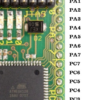

mir ist auf einem MC Entwicklungsmodul die Diode D2 aufgrund von
Überspannung durchgebrannt .
Kann mir jemand sagen, welche Diode das genau ist? Bzw. welche ich
nachkaufen kann (am besten eine aus dem Sortiment des großen C, da ich
nur dieses eine Teil benötige)
danke!
Tobias

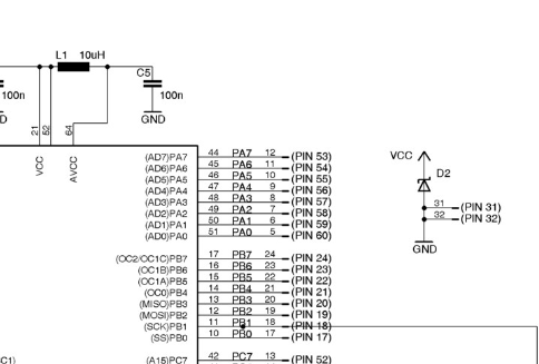

Tobias schrieb:> mir ist auf einem MC Entwicklungsmodul die Diode D2 aufgrund von> Überspannung durchgebrannt .
Wenn das Vcc an der Diode auch Vcc des µCs ist, sehe ich die Chancen
dass der µC auch durchgebrannt hoch.

Wobei Sinn und Zweck einer Suppressor-Diode auch darin besteht, notfalls
vor dem Rest durchzubrennen. Sonst hätte man sich die paar Cent sparen
können.
A. K. schrieb:> Wobei Sinn und Zweck einer Suppressor-Diode auch darin besteht, notfalls> vor dem Rest durchzubrennen. Sonst hätte man sich die paar Cent sparen> können.Dietrich L. schrieb:> Nach dem Code "KEJ" könnte das P6SMB6.8A sein
Der ATmega verträgt aber eine Versorgungsspannung von abolute maximum 6V
und die Diode hat 6.8V.
Max H. schrieb:> Der ATmega verträgt aber eine Versorgungsspannung von abolute maximum 6V> und die Diode hat 6.8V.
Das heisst aber nicht, dass der AVR zwangsweise bei 6,01V abraucht.
Naja, auch eine mit niederer Nominalspannung 5V eines anderen
Herstellers zb. ONSemi (KE) haeette im Ueberspannungsfall lt. DB eine
klemmspannung von bis zu ca. 9Volt. Echten Schutz fuer den uC bietet das
wohl nicht.
333390#postform schrieb:> Echten Schutz fuer den uC bietet das> wohl nicht.
ergaenzend,
Also alleine, ohne ein weiteres vorgeschaltetes Sicherungselement
welches bei erreichen eines bestimmten Stromes rechtzeitig die
Reissleine zieht.
Empfehlung: Diode auslöten und Gerät mit korrekter Stromversorgung
testen. Für die Funktion ist die Schutzdiode unnötig. Erst dann
entscheiden, was ersetzt werden muss.
Egal.
Schmeiss die Diode einfach erst mal raus, betreib das ganze an einer
wirklich konstanten Spannung (5V) und schau, ob der Rest noch
funktioniert. Wenn nicht, kannst du dir auch das besorgen der Diode
sparen. Geht alles noch, melde dich mal bei mir, habe ich da (5,6V)
Es handelt sich um diese Schaltung:
http://alvidi.de/data_sheets/avr_modul.pdf
hatte den Spannungsregler versehentlich falsch beschaltet und damit 11,8
Volt als Versorgungsspannung gehabt.
Das ist also die Überspannungs-Schutzdiode?
