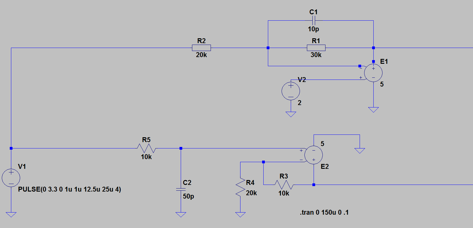

Hallo Liebe User,
ich versuche gerade Signal über Ultraschallsensor zu senden und zu
empfangen.
Jedoch habe ich ein kleines Problem.
Bei Sender lege ich ein Rechtecksignal mit genau 40kHZ an. Dieser Signal
soll mittels OP verstärkt werden. Leider spackt mein Op (LM324) und gibt
ab 5 kHZ nur noch dreieck-Signale.
Könnt Ihr mir einen vernünftigen OP nennen? Welchen empfehlt ihr?
Liebe Grüße
T.M.
von HildeK (Gast)
Zuviel Verstärkung pro Stufe eingestellt?
Natürlich kann der LM324 auch 40kHz, wenn er auch nicht das Mittel der
Wahl für diese Aufgabe ist und und wenn man von ihm nur geringe
Verstärkung fordert!
Mit der fünf- bis zehnfachen Bandbreite (GBW) gibt es einige OPAs auf
dem Markt, suche einfach mal mittels der parametrischen Suche bei den
Herstellern. Für 5 ... 10MHz GBW sollte es noch viele geben. Außerdem
solltest du noch auf die Slewrate achten.
Mit einem LM357 oder einem der schnellen Audio-OPAs solltest du
weiterkommen.

von ArnoR (Gast)
> Am Eingang habe ich 3.3V Rechteckspannung, dass ich von meinem µC als
> PWM Signal schreibe. Der OP hat eine externe Versorgung von 17 Volt.
> Sprich ich muss diese 3.3V auf 17 V verstärken.
Genau wie ich sagte, SlewRate am Anschlag, siehe Bild (LM324 OnSemi).
Noch Fragen, Kienzle?
von Tobias M. (gitrives)
hier wäre die Schaltung.
Aber es liegt wirklich an meiner OP. Ich werde es mal mit LT1028
versuchen.
Tobi
