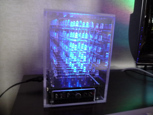

Dieses Teil habe ich mal geholt, und als Geschenk mal aufgebaut.
Finde sehr gut , incl PC Software
http://www.qube-solutions.de/shop/show_product.php?cPath=83&products_id=211

Kannst vielleicht mal ein Bild von dem Cube machen ?
Wie sieht die Software aus ?

Bild ist ja bei ELV vorhanden. Ist nix anderes wie meiner auch ^^
Du steuerst den Cube über die mitgelieferte Software 5x5x5 RGB Cube. Da
kannst du Muster nach Wunsch erstellen. Eine direkte Programmierung
scheint es hier nicht zu geben.
