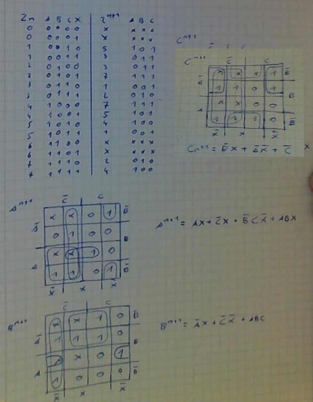

von Max H. (hartl192)
Ich hab mal die Übergangsfunktionen minimiert. Ich hoffe ich habe keinen
Fehler eingebaut.
Das Ganze könnte man dann mit drei D-Flipflops und ein paar Gattern
umsetzten.

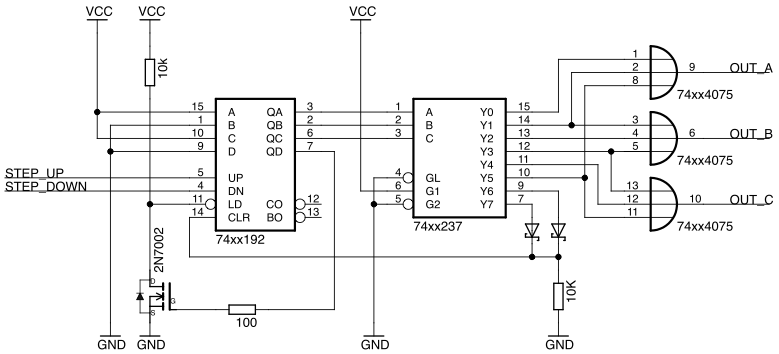

von Easylife (Gast)
Wenn du wirklich nicht auf ein fertiges Bauteil zurückgreifen willst,
würde ich es nach etwas Nachdenken so lösen:
Die drei Bits repräsentieren jeweils die Ansteuerung der um 120°
versetzten Spulen.
Es ist jeweils immer eine Spule an, oder 2 benachbarte (Zwischenstufe),
dadurch ergeben sich 6 Schritte.
"Steuerzentrale" ist ein Decade up/down counter mit preset (evtl. musst
du 2 4-Bit counter kaskadieren).
Ausgang 0+1+5 an ein 3-fach OR -> Signal für 1. Spule (A)
Ausgang 1+2+3 an ein 3-fach OR -> Signal für 2. Spule (B)
Ausgang 3+4+5 an ein 3-fach OR -> Signal für 3. Spule (C)
Ausgang 6 -> Reset Signal für den/die Counter
Ausgang 7 -> Preset Load Signal für den/die Counter
Wenn der Counter also auf 6 springt (beim hochzählen) springt er direkt
auf 0.
Umgekehrt beim runterzählen von 0 auf 7 -> Load Preset
Preset muss demzufolge "5" sein.
Counter Value     A B C
0                 0 0 1
1                 0 1 1
2                 0 1 0
3                 1 1 0
4                 1 0 0
5                 1 0 1
6 -> Reset -> 0
7 -> Preset -> 5

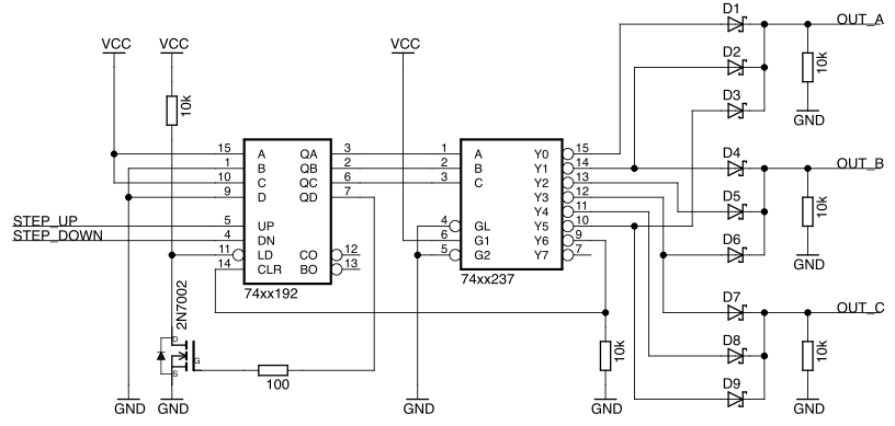

von Easylife (Gast)
Anbei die Idee mit Counter.
Symbol des 74xx237 ist nicht ganz richtig, ich habe auf die Schnelle
einfach das Symbol der invertierenden Variante 74xx137 genommen.
Das 3-fach OR könnte man auch einfach mit je 3 Schottky-Dioden lösen
denke ich.

von Harry U. (harryup)
Easylife, wow, danke, sieht toll und einfach aus, 'ne small but good
solution eben. Ich denke, die sollte ich mal hinstricken. Eine diskrete
Lösung ist für diesen Fall nicht verkehrt, im Moment tickt die Fräse mit
einem kleinen µC Interface, auch auf die Schnelle hingetunt aus einer
viel zu großen Steuerplatine.

von Easylife (Gast)
Kein_Idiot schrieb:
> ES gibt immer Idioten die einem die Arbeit scheinbar abnehmen.....
Sehr geehrter "Kein_Idiot", vielleicht denkst du nochmal kurz über deine
Einstellung nach.
Meine Arbeit war es in 15 Min. eine Idee zusammenklickern.
Die eigentliche Arbeit hat Gary, der eine ordentliche (und mit
Abblockkondensatoren versehene...) Schaltung aufbauen muss, sie testet
und optimiert.
Das Forum ist aus meiner Sicht genau dazu da, solche Ideen gemeinsam zu
Entwickeln.
Evtl. habe ich ja einen Denkfehler in der Schaltung, und jemand erkennt
das und verbessert es.
Und irgendwann kommt dann nochmal jemand, der für genau das gleiche
Problem eine Lösung sucht, und kann sich eine Menge Arbeit sparen.
Cheers.
von Easylife (Gast)
Noch schöner wird's dann doch mit 3-fach ORs statt der Dioden, die den
Pegel unschön werden lassen. Ist vermutlich auch weniger Lötarbeit.
