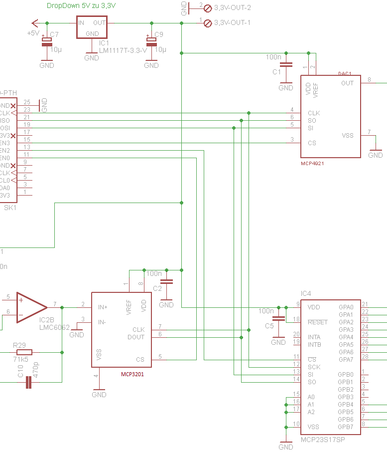

Bislang habe ich als Abblockkondensatoren immer 100n Kerkos verwendet.
Jetzt möchte ich die angehängte Schaltung umsetzen. Im Datenblatt des
MCP3201 ist in der Abbildung 6-3 allerdings ein 10µ aufgeführt. (S.22:
https://cdn-reichelt.de/documents/datenblatt/A200/MCP3201_MIC.pdf)
1) Also sollte ich bei diesem IC lieber einen Elko mit 10µ verwenden?
Wenn ja, warum? Ich würde gerne den Hintergrund dazu verstehen.
2) Die 3,3V Versorgungsspannung für die ICs kommen aus einem LM1117. Dem
ist ja ein 10µ vor- und nachgeschaltet, befindet sich aber auf dem Board
direkt am LM1117. Der reicht nicht? (Oder ist der gemeint?)

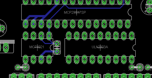

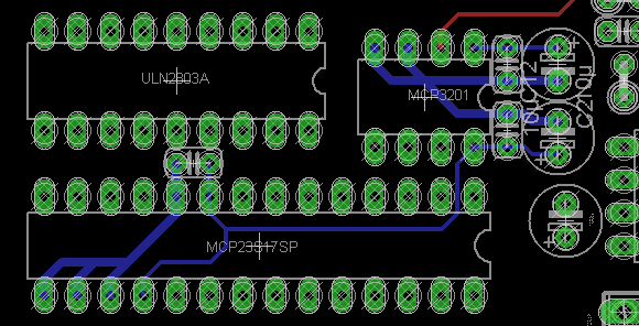

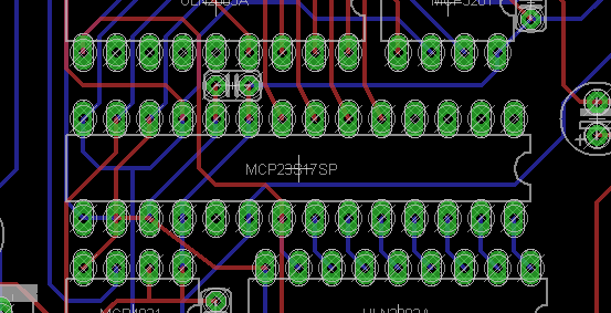

3) Zur Lokalisation: Den Abblockkondensator für den MCP23S17 bringe ich
möglichst nah an den Pin9, richtig? Wäre also so, wie in dem zweiten
Bild...
4) Ich habe es bis jetzt so gehandhabt, dass ich einen Kerko je IC
verwende (möglichst nah am VDD) und von hier VDD und Vref beschalte.
Reicht doch, oder? Würde ungerne noch mehr Bausteine verwenden, d.h. je
einen für den VDD und einen für Vref
von Luca E. (derlucae98)
Jay Myon schrieb:
> Im Datenblatt des
Wenn es im Datenblatt so steht, ja.
Jay Myon schrieb:
> Dem
> ist ja ein 10µ nachgeschaltet,
Das sollten aber Tantal- oder Low-ESR Elkos sein. Siehe Datenblatt.
Besser wäre es VDD und Vref getrennt abzublocken.

von Karl H. (kbuchegg)
Mit diesen Kondesnatoren ist es wie mit Football-Spielern
Es gibt die kleinen, die sind flink, halten aber nicht lange durch, wenn
sich der Rest der Meute auf sie wirft.
Und es gibt die großen, bulligen. Die haben zwar Ausdauer und wo die
zuschlagen wächst kein Gras mehr. Allerdings sind sie im Ausgleich dazu
nicht besonders flink.
Wenn ein Digital-Baustein durch interne Schaltvorgänge kurfristig im
Nano+ oder Pikosekundenbereich mal viel Strom auf einmal braucht
(insbesondere wenn ein paar Tausend bis Millionen Transistoren quasi
gleichzeitig schalten), dann braucht man eher die flinken, die schnell
reagieren können. Ist der gesteigerte Stromverbrauch aber nicht
kurzfristig sondern langt das IC schon auch mal längere Zeit zu, dann
braucht man auch Kondensatoren, die länger durchhalten und den
gesteigerten Verbrauch direkt am IC ausgleichen können, indem sie die
absinken zu drohende Spannung durch ihre eigene Ladung konstant halten
bzw. ausgleichen.
Und dann gibt es natürlich auch noch den Fall, dass man beides braucht.
Wie beim Football.
Wenn dein Hersteller 10µ vorsieht, dann kannst du davon ausgehen, dass
er dafür einen Grund hat. Im Bild 6.3 sehe ich nämlich 2 Kondensatoren.
Einmal mit 10µ und einmal mit 1µ
> Dem ist ja ein 10µ vor- und nachgeschaltet, befindet sich aber
> auf dem Board direkt am LM1117. Der reicht nicht?
Da ist ja immerhin noch die Leiterbahn dazwischen.

von Lothar S. (loeti)
Dieser 10µF Elko ist kein Abblockkondensator im klassischen Sinne
sondern dient wohl hauptsächlich gegen das Rauschen im Analogteil und
bei der Referenzspannung. Er sollte also auch so verbaut werden.
Ein teurer Kerko dieser Größe ist dabei nicht erforderlich.
Grüße Löti

von Jay M. (blubb33)
Super. Vielen Dank für den Link. Bringt mich schon mal sehr viel weiter.
Ich habe mich jetzt entschieden je einen 10µ Elko und 100n Kerko für VDD
und Vref zu verwenden. Im Anhang mal das Layout. Wäre das so richtig
oder kann ich da noch etwas verbessern?
So wie ich es verstanden habe sollte beim MCP3201 möglichst keine
Leitungen unter dem IC und den Kondensatoren laufen. Weiterhin sollten
die Kondensatoren möglichst nah am Pin sein.
Der Strom fließt also über den Elko zu den Kerkos und dann zum Pin.
Richtig?
von Ulrich H. (lurchi)
Der Ausschnitt vom Layout ist nicht gut gelöst - sondern sehr schlecht -
so kommt es auf den Kondensatortyp kaum noch an. Die Position der
Kandensatoren ist schon OK, aber die GND Leitung sollte schon direkt
unter dem IC zu den Kondensatoren gehen. Die SMD Ausführung hätten auch
direkt unter dem IC Platz, und lassen sich noch gut löten.
Die GND Leitung sollte auch breiter sein. Wo der 10 µF Elko sitzt ist
nicht mehr kritisch, der darf auch ruhig etwas weiter weg sein.
p.s.: GND unter dem IC ist kein Problem, sondern eher gut.
Signalleitungen unter der SMD Version sind vielleicht nicht ideal, aber
auch kein Drama.
Oje... Ich habe schon alle Leitungen gelegt, bin es aber scheinbar
grundsätzlich falsch angegangen.
Ist es so besser? Also vom Kondensator aus direkt zum Versorgungspin und
auch zu GND, wobei die GND-Leitung dicker ist. Richtig?
Beim MCP3201 wird so Pin1 (VDD) und Pin8 (Vref) mit den Kondensatoren
versorgt, während GND direkt an Pin 3 und 4 geht.
Beim MCP23S17 ähnlich: Pin9 (VDD) an Kondensator und GND vom Kondensator
zu Pin 10 (Vss). Zudem habe ich die Adresspins (15-17) auf GND gelegt.
Da Reset (Pin 18) ebenfalls auf 3,3V gezogen wird, habe ich den also mit
Pin 9 verbunden.
Ist das so grundsätzlich richtig? Dann versuche ich mich daran mit dem
Rest ebenso zu verfahren.
Im zweiten Bild geht es dann mit der Versorgung vom MCP23S17 zum MCP4921
weiter. Von diesem Pin 1 dann zum Kondensator. Oder ist das der falsche
Weg?
Diese Version ist schon viel besser, wichtig ist aber noch wie GND
zwischen den ICs verbunden ist. Die Zuleitungen für VDD kann man noch
etwas besser machen: nicht direkt zum IC Pin, sondern vom Kondensator
aus gehen.
Gerade wenn am ADC der neg, Eingang auf GND liegt sollte man da ggf.
aufpassen wie die Masse geführt wird.
Für die Vref. Leitung sollte es auch ohne Elko gehe - ist ja nur ein 12
Bit Wandler.
