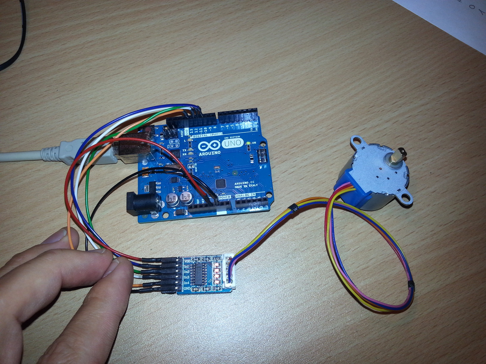

ich habe soeben ein Programm zur Ansteuerung von dem oben genannten
Schrittmotor geschrieben und möcht es mit euch teilen. Ev. werde ich es
später noch ausbauen und z.B. Startrampen einbauen usw...
Für Tips und konstruktive Kritik bin ich sehr dankbar.....

Gewöhn dir for Schleifen in der Form
   for( variable = 0; variable <= Ausdruck; variable++ )
wieder ab.
Wenn du hier ein <= siehst, musst du hellhörig werden. In mehr als 80%
aller Fälle ist das ein Fehler.
Ein Array mit 8 Elementen
int a[8];
bearbeitet man so in einer for-Schleife
   for( i = 0; i < 8; i++ )
     mach was mit a[i]
das hat nämlich den Vorteil, dass an beiden Stellen im Code dieselbe 8
vorkommt. Wodurch man die beiden Teile im Code per #define auch
zusammenfassen und damit vereinheitlichen kann
#define NR_WERTE 8
int a[NR_WERTE];
  for( i = 0; i < NR_WERTE; i++ )
    mach was mit a[i]
Nachdem der Präprozessor dann die Textersetzung von 'NR_WERTE' mit dem
Text '8' gemacht hat, steht damit automatisch an beiden Stellen immer
der gleiche Wert. Selbst dann wenn sich dieser Wert mal ändert
#define NR_WERTE 15
sorgt dann der Präprozessor dafür, dass die beiden Werte wieder
zusammenstimmen. Er ersetzt ja beide Vorkommen von NR_WERTE durch 15. So
etwas reduziert Fehler und erleichter Anpassungen.
Oder man kann auch so arbeiten
int a[] = { 0, 1, 2, 3 }
#define ARRAY_SIZE(x)  (sizeof(x)/sizeof(x[0])
   for( i = 0; i < ARRAY_SIZE(a); i++ )
     mach was mit a[i]
dann rechnet der Compiler selber aus, wie groß er das Arrya aufgrund der
Initialisierung dimensioniert hat. Voraussetzung ist allerdings, das er
das Array auch als Array zu Gesicht bekommt.
Du hast zwar an fast allen Stellen in deinem Programm dieses
berücksicht, wenn du an die Arrays gegangen bist, aber nicht hier
    for (int i=0; i <= Steps; i++){     //Schleife für Anzahl Schritte
deine Funktion macht einen 'Schritt' zu viel. Wenn du die Funktion
aufrufst mit
  MotorMove(MotorLinks, 1000, 256);
macht sie keine 256 Schritte, sondern 257.
Mal ganz davon abgesehen, dass deine 'Schritte' nicht das sind, was man
gemeinhin unter 'Schritte' eines Schrittmotors versteht.

Sabine schrieb:
> Die erreichbare Auflösung ist nicht so besonders,
Nunja bei 512 Schritten/Umdrehung ergibt sich ja ein Schrittwinkel von
c.a. 0.7 Grad. Mit einer Spindel von z.B. 2mm Steigung eine Auflösung
von knapp 0,004 mm. Meiner ansicht nach für die allermeisten Projekte im
Hobbybereich  absolut brauchbar.
Mir geht es hier darum die Grundlagen der Mikrokontrollerprogrammierung
ein bisschen zu erforschen und kennenzulernen. Ich möchte dann erstmal
ein kleines Solarpanel damit automatisch ausrichten...
Vielen Dank für den Link, werde mir das mal anschauen, sieht interessant

Karl Heinz:
vielen  herzlichen Dank für deine sehr konstruktive und hilfreiche
Kritik! Solche Kommentare wünscht man sich :-D
     mach was mit a[i]
Klar da hast du recht, macht für mich auch mehr Sinn...
#define NR_WERTE 8
int a[NR_WERTE];
auch dies ein sehr nützlicher Hinweis. Ich habe jetzt die Anzahl der
Ausgänge und die Anzahl der Muster so definiert. Das macht den Code
flexibler und besser anpassbar... zudem noch übersichtlicher.. :-)
uups... das war ein Flüchtigkeitsfehler. Nach 2 Stunden Programmieren
und lernen.. wohl schon etwas müde ;-)
Mal ganz davon abgesehen, dass deine 'Schritte' nicht das sind, was man gemeinhin unter 'Schritte' eines Schrittmotors versteht.
Wäre schön wenn du mir das noch genauer erläutern könntest?
Vielen Dank erstmal!!!
Und hier erstmal den korrigierten Code:

OP #3657393
> Auf den ersten Blick würde ich sagen: "Arduino mit simplem Treiber,
> einem Stepper und ein paar Kabeln".
Genau! Das hast du richtig erkannt :-)
> Was sollen mir diese 2MB sonst noch sagen?
Ich denke das reicht doch oder? Ist ja schon eine ganze Menge....

mit dem Code Läuft mein Stepper jetzt , anstatt dieses "  delay(1000);"
möchte ich den Befehl mit Tastern ausführen.
Taster an Pin 2,3,4
Pin 2 Start Motor rechts
Pin 3 Stop
Pin 4 Start Motor links.
Die anzahl der Steps kann ich im Sketch ändern und diese soll er per
Tastendruck ablaufen lassem.
Gruß Marcel.
