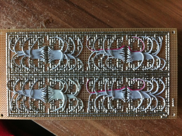

ich habe mir einen RGB-Cube gebaut nach der Anleitung von Kevin Darrah.
Mein erster Test war ernüchternd, da der Cube einfach nicht ging.
Nun bin ich auf Fehlersuche und könnte etwas Hilfe gebrauchen.
Vorweg, ich habe den Cube nach der Schematik von Kevin Darrah gebaut,
also Schaltung 1 zu 1 übernommen (falls Fragen zum Schaltplan kommen
sollten).

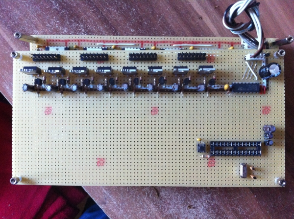

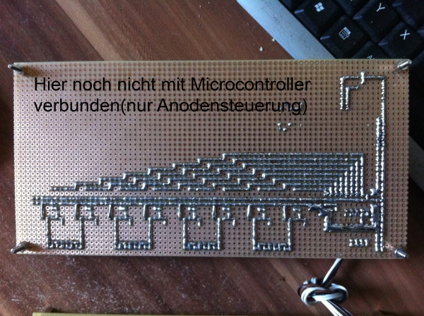

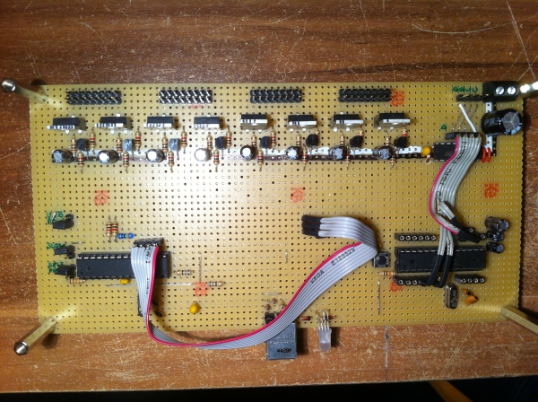

Ich habe Die Anodensteuerung auf einem Board mit den Mosfets, den
Transistoren, dem 74HC595 Schieberegister und den Widerständen. Auf
diesem Board befindet sich auch mein Microcontroller ("Arduino-Like").

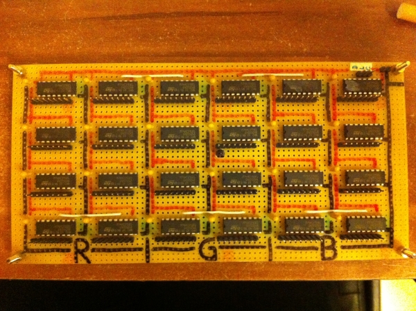

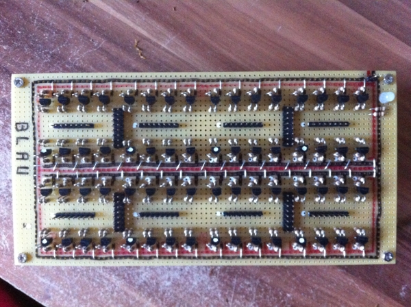

Dann habe ich je ein Board für die Farben, und ein Board für die
Schieberegister der Kathodensteuerung.
Nun habe ich das Board für die Schieberegister und die Anodensteuerung
ausgebaut und an den Anoden des Cubes direkt mit einer Teststromquelle
(2 AA Batterien, also ca.3V / hatte ich auch zum testen der LEDs)
verbunden, An den Transistorboards der Kathoden habe ich dann GND und
+Pol angeschlossen und mit +Pol der Stromquelle an den Basis-Pins der
Transistoren alle LEDs durchgetestet. Also die LEDs und die
Kathodensteuerung (Transistorboards) funktionieren.
Dann habe ich die Transistorboards ausgebaut und nur das Board für die
Anodensteuerung eingebaut. Am Cube habe ich jetzt eine Kathode (Blau,
erste Ebene, erste Reihe, erste Spalte,= LED 1) direkt an die
Stromquelle angeschlossen und am Board der Anodensteuerung alle Anoden
verbunden mit dem Cube. Wenn ich nun mit der Stromquelle (+) an die
Basis der Transistoren gehe passiert nichts, gehe ich mit der
Stromquelle an das Metallgehäuse des MOSFETs (GND?) leuchtet die Blaue
LED der ersten Ebene (LED 1) wie gewollt, jedoch auch andere LEDs der
ersten Ebene wie z.B. Grün der LED aus der 5.Reihe und 3.Spalte und Rot
aus der 5.Reihe und 7. Spalte... .
Diese LEDs stehen nicht im Zusammenhang (keine gemeinsame Kathode,
andere Spalte und andere Reihe wie die gewünschte Blaue LED).
Wie kann es sein das LEDs leuchten an denen keine Kathode angeschlossen
ist? Wenn ich die Stromquelle direkt an dem Cube anschließe Leuchten nur
die LEDs die ich anschließe. Kurzschluss am Cube kann ausgeschlossen
werden, an der Zuleitung auch (Flachbandkabel).

da bisher keine Antwort/Idee gekommen ist hier ein Update:
Der Cube leuchtet nun, .... ROT !
Also wenn ich ihn anschalte, dann leuchtet der gesamte Würfel erst
einmal rot, und die Animation des blauen Kanals läuft im roten Würfel
ab.
Grün leuchtet schwach mit, wenn ich rot abschalte (vom Transistorboard
trenne, dann leuchtet der Würfel grün und die blaue Animation läuft ab.
Also wie es scheint ist der komplette blaue Bereich ok, der rote und der
grüne Bereich noch nicht.
Beim roten leuchten ist zu erkennen das in der ersten Reihe die 8. Säule
und in der 2. Reihe die 7. Säule schwächer leuchten (fast nur ein
glimmen).
ich vermute hier einen Fehler in der Sperrrichtung einer oder mehrerer
LED, da ich so etwas ähnliches im WWW gelesen habe. Warum jedoch nicht
nur diese Säule leuchtet sondern der ganze Würfel ist mir (noch) ein
Rätsel.
Evtl. würde ich in der Anoden-Zuleitung Sperrdioden verbauen, habe einen
Beitrag gesehen in dem jemand bei einem 5x5x5 RGB-Cube dort 1N4004
Dioden verbaut hat um das Problem von in Sperrrichtung durchlässigen LED
zu umgehen, jedoch hat er dies nicht genau erklärt und hat bei seinem
Würfel (5x5x5) 10 Dioden verbaut (ist ein Bausatz von ELV gewesen).
Somit bin ich mir nicht ganz sicher wo er diese verbaut hat, da ich von
5 Dioden ausgehen würde.
Ich bräuchte aber Dioden die mehr wie 1A vertragen, hat da jemand einen
Vorschlag welche Dioden ich nehmen könnte (Link?).
Ich würde sie zwischen den Mosfets und der Steckleiste zum Cube setzen.
(3.Bild unten).
Also vielleicht schreibt ja doch mal jemand auf diesen Beitrag eine
Antwort.
Viele Grüße
Yandris

einer Ebene eingetaktet werden und danach pro "Etage" alle LEDs dieser
Etage eingeschaltet werden. Danach wird das Muster des nächsten
"Stockwerks" reingeschoben und mit dem Latch übernommen. Jetzt wirds
interessant: da die "Etagensteuerung"(also die Stockwerke) ebenso mit
dem Latchimpuls übernommen werden, stehen diese Informationen zur
gleichen Zeit an. man kann aber auch erkennen, das einen "Enable" Pin
gibt. da ich mit der Software nicht "grün" werde, weiss ich nicht, wie
der genaue Ablauf stattfindet. Aber die "Fehlglimmungen" der
benachbarten LEDs finden ja sowieso schon statt, obwohl die
Schieberegister noch garnicht angeschlossen sind?
Von daher läuft ja auch noch keine Software usw.
Schimanski

Ich habe den Letzten Test mit allen Komponenten gemacht, also auch mit
der Software, die Ich verstehe (Anwendungsentwickler). Diese ist so OK
wie sie Kevin veröffentlicht hat. - Daran liegt es nicht.
Die Boards sind alle separat an dem Netzteil angeschlossen, also nicht
durchgeschleift. Den Großen ELKO am Mikrocontrollerboard (letztes Bild
unter der Stromanschlussklemme) habe ich entfernt, da ich dort eine
"Restspannung" vermutete, da die Kontroll-LEDs nach abschalten noch ein
"Restleuchten" zeigten (1-2 sek.).
Beim einschalten des Kompletten Boards leuchtet für 2-5 Sekunden der
Cube wie er soll, danach leuchtet er komplett in gelb und die Animation
innerhalb des gelben Cubes ab. Wenn ich eine Farbe von den Boards
trenne, z.B.: rot (die Verbindung vom Cube zur Schaltung), dann leuchtet
eben die übrige Farbe (grün) nach den 2-5 Sekunden auf und die blaue
Animation läuft darin ab. Wenn ich nur die blaue Farbe anschließe (alle
anderen Verbindungen trenne), dann Leuchtet die blaue Animation ab,
jedoch leuchten auch andere Farben mit. Wenn man von oben darauf schaut,
ist es immer eine Säule (darüber- und darunterliegenden LEDs) von einer
durch die Animation leuchtenden blauen LED. dies an 2-3 verschiedenen
Stellen.

von Martin S. (led_martin)
Hallo Yandris,
schön, daß Du das ganze nicht in die Ecke geworfen hast! Bei diesem 'Die
Animationen laufen auf der falschen Farbe ab' ist mir die Idee gekommen,
das da was mit den Schieberegistern nicht stimmt. Überlege Dir mal, was
passiert, wenn die Schieberegister zu wenige Takte (Clock), z.B. durch
Kontaktprobleme, bekommen, oder zu viele Takte, z.B. durch Störimpulse,
bekommen. Dann landen die z.B. Daten, die für Grün bestimmt sind
entweder bei Blau oder bei Rot. Du solltest also die Platine mit den
Schieberegistern als erstes noch mal genau anschauen. Eine hinterlistige
Sache wäre, wenn genau der Clock Pin am Mikrocontroller keinen guten
Kontakt zum Sockel hat, die Schieberegister sind ja, wenn ich das auf
dem Foto richtig sehe, nicht gesockelt. Ein nach innen, unters IC,
verbogener Pin fällt im eingebauten Zustand kaum auf, schau Dir den
Mikrocontroller da nochmal an. Ein weiteres Problem könnten
Masseverschiebungen sein, sobald gepulste Ströme fließen, was beim Cube
ja definitiv der Fall ist, ist Masse Platine A nicht mehr gleich Masse
Platine B, da aber jeder Baustein, ob Schieberegister, oder
Mikrokontroller die Spannungen an den Eingängen auf 'Seine' Masse
bezieht, kommt es dann zu Fehlinterpretationen. Da ist es auch nicht
immer gut, jede Platine für sich, mit einer gesonderten Leitung an die
(Netzteil-)Masse zu legen, sondern da kann es eventuell helfen, die
Masse parallel zum Signalweg zu verlegen, also z.B. Vom Netzteil zur
Mikrocontroller-Platine, von dort zur Schieberegister-Platine, von dort
weiter zur Säulen-Transistorplatine. Das Selbe dann auch mit den +5V.
Gerade Schieberegister sind bei Sowas ohnehin etwas empfindlich. Das
wäre ja vielleicht einen Versuch wert, sind ja nicht so viele Kabel, die
geändert werden müssen.
