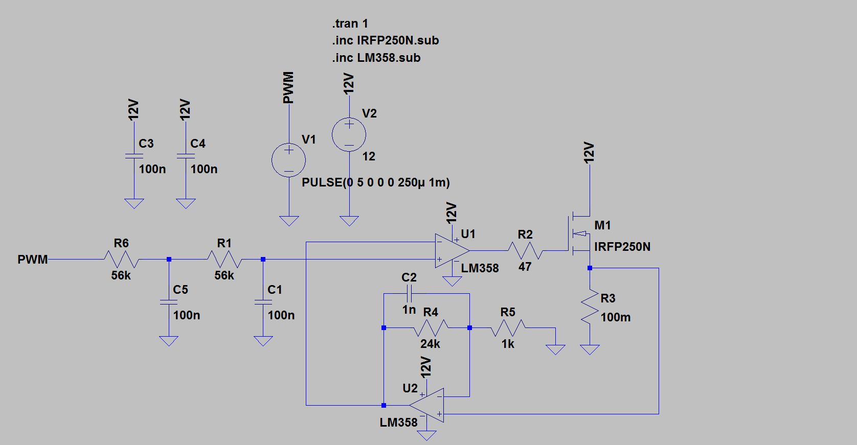

ich simuliere mir in LTSpice eine elktronische Last (Grafik
"schaltplan.png") welche ich mir gerne aufbauen möchte, geplant ist sie
bis etwa 20W einstellen zu können.
Der grundlegende Aufbau ist wie folgt:
1. Per µC wird eine PWM (1 kHz, 5V) ausgebenen
2. Die PWM wird per RC-Tiefpass 2. Ordnung (Platzhalter, da muss ich
nochmal ran, denke ich) in eine Gleichspannung gewandelt und auf den
nicht-invertierenden Eingang eines OPVs gegeben
3. In Abhängigkeit von der Vergleichsspannung steuert der OPV einen
N-Kanal FET so an, dass an einem Shunt in Reihe zum FET 0.2V abfallen
4. Die über dem Shunt abfallende Spannung wird mit einem
nichtinvertierenden Verstärker abgegriffen, um 25 verstärkt und auf den
invertierenden Eingang des OPVs aus 2. gegeben

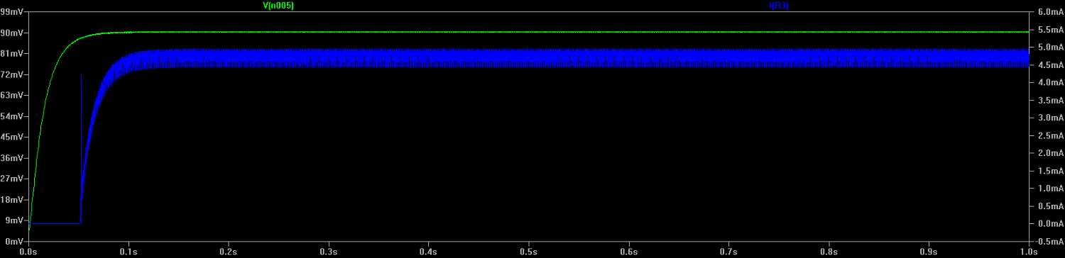

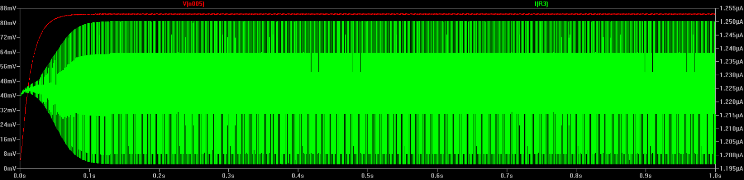

Man kann sehen, dass die geglättete PWM etwa 85mV liefert, rein
rechnerisch durch den Shunt also 34mA fließen müssten. Tatsächlich sind
es im Mittel aber nur 1.225µA (wahrscheinlich nichtmal "echter" Strom
sondern irgendein Bias/Offset/Rauschen?).
Erhöhe ich nun t_on auf 16µs (Grafik "PWM_15us.png") so steigt der Strom
plötzlich an, liegt aber mit im Mittel 4,7mA immer noch deutlich unter
den rechnerischen 36mA.

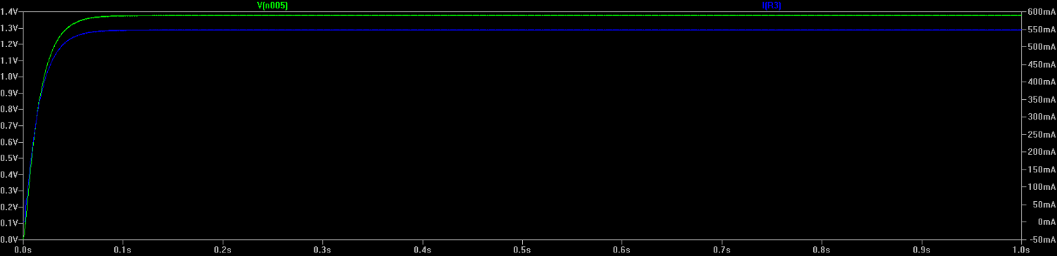

Erhöhe ich t_on weiter so bessert sich das Bild immer weiter, bei t_on =
250µs (Grafik "PWM_250us.png") erhalte ich dann 550mA am Shunt,
rechnerisch müssten es 552mA sein.

Deine Schaltung ist ein Musterbeispiel dafür wie es nicht geht. 25-fache
Verstärkung in der Regelschleife eines nur grenzwertig 1-stabilen OPV,
dazu noch einen schönen Tiefpass aus R2 und M1, haha, sehr witzig. Du
hast die Schaltung rein statisch ausgelegt und von der Dynamik überhaupt
keinen Schimmer.

OP (Firma: keine) #3658442
auch wenn mir der Ton etwas missfällt (sorry, dass ich experimentiere
und versuche dabei zu lernen), der Begriff "Regelschleife" in
Kombination mit "Verstärkung" und "OPV" hat mich deutlich
weitergebracht.
Die Verstärkung hatte ich eingebaut um auf das Spannungsniveau der PWM
zu kommen. Soweit ich das verstehe ist das extrem schlecht, da dadurch
die Schwingneigung der Schaltung massiv erhöht wird.
Daher wäre es also wohl sinnvoller, die Regelschleife über eine direkte
Rückkopplung vom Shunt zu zu machen und das Niveau der PWM, z.B. per
Spannungsteiler abzusenken, oder?

Gast #3658478
> Spannungsniveau der PWM zu kommen.
Nachvollziehbar - aber in diesem Falle keine gute Idee.
> dadurch die Schwingneigung der Schaltung massiv erhöht
> wird.
Von "...neigung" kann schon fast nicht mehr gesprochen
werden, eher von Schwing-Zwang :-)
(Stetige) OPV-Schaltungen sind im Prinzip Regelkreise,
und Stabilitätsbetrachtungen sind in der Regelungstechnik
das Thema. Übliches Hilfsmittel für OPVs ist das
Bode-Diagramm. - So, nun hast Du genug Suchworte :-)
> über eine direkte Rückkopplung vom Shunt zu zu machen
> und das Niveau der PWM, z.B. per Spannungsteiler
> abzusenken, oder?
Ja. - Wobei ich für meinen Teil den Tiefpass als aktives
Filter auslegen würde (ggf. Sallen-Key-Tiefpass) und mit
einer negativen Betriebsspannung dafür sorgen würde, dass
man wirklich bis auf Null kommt. Das ist aber nur meine
persönliche Meise; Du kannst es natürlich anders machen.

OP (Firma: keine) #3660863
vielen Dank für eure Ratschläge. Leider ist pünklich am Samstag meine
Internetverbindung ausgefallen, der Techniker kommt heute, so dass ich
hoffe, dass ich dann meinen aktuellen Stand etwas besser darlegen kann.
Ich habe es nun wie vorgeschlagen umgesetzt, d.h. die Spannung wird
direkt am Shunt abgegriffen und über 10kOhm an den invertierenden
Eingang von U1 gegeben, so dass U2 nebst Beschaltung wegfällt.
Dafür wird nun die gefilterte PWM-Spannung per Spannungsteiler auf den
nicht-invertierenden Eingang von U1 gegeben, der Spannungsteiler ist so
eingestellt, dass bei Tastgrad 1 0,2V abfallen, so dass sich maximal ein
Strom von 2A durch R3 ergibt, R3 ist mit 2W spezifiziert so dass der
Strom unkritisch ist.
Das PWM-Filter habe ich nach einigem Lesen, wie vorgeschlagen, durch
einen Sallen-Key-Tiefpass 2.Ordnung ersetzt, der zusätzliche
Bauteilaufwand zum vorherigen Tiefpass ist 0, da ich ebenfalls zwei R
und zwei C benötige und der zusätzliche LM358 nun durch Wegfall von U2
frei wurde. Da ich jedoch noch einen OPV brauche um die Spannung am
Shunt per µC-ADC auszuwerten werde ich wohl einen LM324 oder einen
TLC274 nehmen (was Anderes habe ich nicht da).

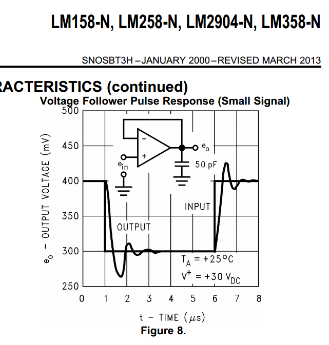

Naja, schau dir mal das angehängte Bild an. Als gutmütig würde ich das
bestimmt nicht bezeichnen. Es gibt OPV, die unter den gleichen
Bedingungen ein ordentliches Signal abliefern.

> Eingangsdifferenzspannung führt, weil am anderen Eingang keine solche
> Spannung auftritt, da dort kein Widerstand im Biasstrompfad liegt. Zur
> Kompensation sorgt man also dafür, dass beide Eingänge denselben
> Gleichstromwiderstand "sehen".
Vielen Dank für die Erklärung.
