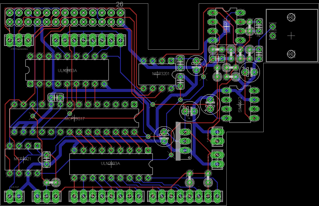

Hier meine erste fertige Platine, die ich gerne in die Herstellung geben
möchte. Basierend auf diesem Thread
(Beitrag "Re: ICs mit Kondensatoren untereinander verbinden") habe ich versucht
die Masse sternförmig zu verschalten.
Habt ihr noch Anregungen, was man verbessern muss? Vielleicht gibt es ja
noch wirklich grobe Designfehler, die ich zwingend beseitigen muss.
Zudem gibt es noch Eagle-Fehler, die ich nicht ganz verstehe: Im
DRC-Check werden unzählige "Stop Mask"-Fehler ausgegeben - nahezu alle
Bauteile (Klemmen, Widerstände,...) Was mache ich da falsch?
Außerdem geben die Vias "Drill Size"-Fehler aus.

Hmm, also da wären so ein paar Sachen wie:
-Leiterbahnen zu dünn, besonders die Roten auf dem Top-Layer
-Was ist das Teil im TO-220 Gehäuse?
-Wenn das ein 78xx Spannungsregler sein soll braucht dieser unbedingt
noch 2 100nF am Ein- und am Ausgang.
-Der BNC-Stecker oben rechts hat keine verbindung nach Masse...
-Und wenn wir schon bei der Masse sind....eine Massefläche erzeugen
Es gibt also noch ein paar Dinge zu verbessern...
Das ist ein LM1117 (3.3). Dafür habe ich zwei Elkos mit 100µ verbaut
(entsprechend des Datenblattes).
Beim BNC-Stecker ist die Masse verbunden, das Signal wird freischwebend
mit Pin 5 des LMC6062 verbunden (Ph-Sonde).
Habe bewusst auf die Masseflächen verzichtet, da ich bei dem Design
keine sinnvolle Masseflächen basteln kann, d.h. diese wären völlig durch
andere Leiterbahnen zerstückelt und haben dann keinen Sinn mehr. Deshalb
einfach die dickeren Leitungen.
Teilweise weiß ich aber nicht, wie ich das vermeiden kann. Z.B. am
MCP3201: Links davon auf dem Top-Layer die roten Bahnen oder linke
untere Ecke die dünnen Leitungen, welche zur Masse-Leitung benachbart
liegen.

Wenn du für die Pads einerseits eine Aussparung in der Lötstopmaske
setzt und dann aber mit dem Bestückungsdruck munter über die Pads
drucks, gibt es natürlich ein Problem.
Falls du die Platine ohne Bestückungsdruck herstellen läßt, kannst du
für den DRC einfach die Layer tStop bzw. bStop abschalten und die
Inkonsistenz ignorieren. Viele LP-Hersteller maskieren das bei der
Datenaufbereitung für den Prozess aber auch selber raus.
Der dru-File für den DRC muss mit den Prozessparametern des
LP-Herstellers abgestimmt sein und wird von denen auch oft zum Download
angeboten. Die Pads deiner Steckverbinder "3,3V-OUT",
"TEMPERATURSENSOR", "X1" und "X5" reichen z.B. arg dicht an den
Platinenrand.

Ok, danke. Ich werde versuchen das mit der Lötstopmaske zu korrigieren.
Zudem die Abstände am unteren Rand.
Die Vias sollten idealerweise so groß wie möglich sein?
Zu der Leiterbahndicke. Ich habe gelesen, dass Signalleitungen möglichst
schmal sein sollen - das ist ja der Fall.
GND ist möglichst breit.
VCC auch möglichst breiter machen?
Ansonsten würdet ihr Profis das sicher besser anordnen können, aber
solange das so funktionieren kann, wäre ich ja mit meiner ersten Platine
zufrieden.
So einfach wie möglich, so komplex wie nötig.
Das gilt auch für minimale VIA-Durchmesser und die Leiterbahnbreite.
>schmal sein sollen
Das ist so absolut nicht richtig. Man muss sie nicht extrem schmal
machen. Die meisten Hobbyschaltungen würden auch mit 1mm BReiten Bahnen
problemlos laufen. Praktisch macht man sie so dick, dass man sie gut
fertigen und löten kann. Ja nach Methode und Geschick so 0,2-0,3mm.
>zufrieden.
Naja, geht so. Man könnte noch versuchen, das Ganze etwas aufzuräumen
und vielleicht mehr Leitungen auf Bottom zu verlegen und auf TOP nur
wenige leitungen, welche dann durch rahtbrücken ersetzt werden könnne.
Dann kann man die Platine einseitig herstellen.
Als Selberätzer muss man sowieso aufpassen, dass man NICHT
Bauteilanschlüsse als VIAs benutzt, welche man nur einseitig löten kann,
wie z.B. unter Steckverbidern.

Mich stört der Elko direkt neben der Kühlfahne des Spannungsreglers.
Elkos mögen es überhaupt nicht warm. Bist du dir sicher dass der
Spannungsregler ohne Kühlkörper auskommt? Nachträglich kann so nämlich
keiner montiert werden.
Brauchst du keine Befestigungslöcher auf deiner Platine?
