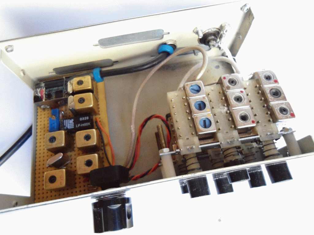

Die sehr begrenzte Dynamik des RTL Sticks macht LMK Empfang recht
schwierig.
Das Gezirpe, Gequietsche und die Geisterstimmen verdarben den Spaß.
Nach einem sehr enttäuschenden Ausflug über die UpConverter bei EBAY
habe ich den SillyUp nochmals ausgegraben.
Die neue Idee: Ein Preselektor auf ZF Frequenz ( 100 - 130 MHz ).
Die Bandbreite beträgt ~ 1 MHz und der Reiz der Spektrumsanzeige geht
nicht verloren.
Für die höheren KW Bänder fast ausreichend.

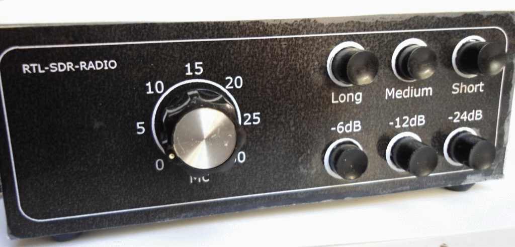

LW stört MW. MW stört LW. LW und MW stört KW.
LW und MW sind auch an schlechten Antennen meist übersteuert.
Deshalb schaltbare Dämpfung und ein Tief-, Band- und Hochpass davor.
Werner

Hallo Bernd,
das habe ich doch fast gemacht.
Ein Filter zwischen Konverter und RTL-SDR Stick.
Mein Bandfilter ist durchstimmbar von 100 bis 130 MHz und das geht sehr
gut. Es hat auch etwas analoges Radio Feeling.
Eine MiniWhip habe ich auch ( wieder ) gebaut / getestet.
Gerade damit ist der Ärger mit LW und LängstWelle am größten gewesen.
WHISPER ist mit ihr der Platzhirsch, größte Feldstärke.
Nun aber beherrschbar ... Die etwas andere Whip ...
Grüße Werner
