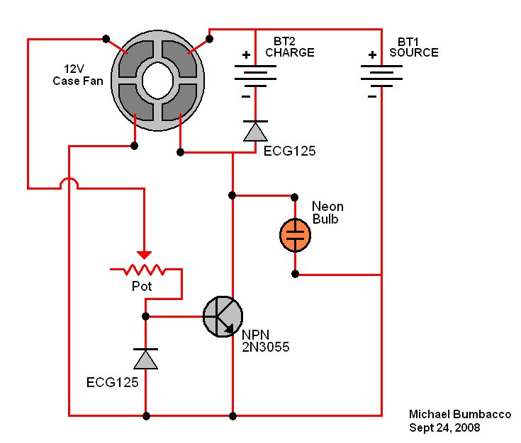

Servus,
habe ein Problem mit meinem etwas größeren Bedini.
Und zwar habe ich eine hohe Stromaufnahme des Ventilator (PS3 Ventilator
12V 25Watt)
habe mit dem Lüfter jetzt schon 2 Potentiometer gekillt.
Gibt es dafür eine Lösung um das ganze durch eine Darlington Schaltung
zu lösen? Der Lüfter läuft echt super, aber eben nicht länger als 10sek,
dann gibt das Poti logischerweise auf.
Hoffe ihr könnt mir schnell helfen am besten mit Bauteilen und
Schaltplan.
Der "Pot" auf diesem Schaltplan hat 10kOhm und dieser müsste durch etwas
Stabileres z.b Darlington schaltung oder soetwas ersetzt und für höhere
Ströme ausgelegt sein. sagen wir bei 25V mit max. 40Watt.
mfg

Ich betreibe einen Bedini 3.0 nach dem Schaltplan wie ihn Thomas Autark
anbietet und dort hab ich zwei Transistoren MJE3055 verbaut. Als Poti
musst du mind. ein 2Watt Poti sowie ein Vorwiderstand verwenden, dann
läuft dein Bedini auch über Tage.

Hallo erst mal. Ich habe auch das Bedini bauen für mich entdeckt, ist
für mich ein kleiner Einstieg in die Eletronic, habe dadurch schon viel
über die funktionsweise einzelner Buteile gelernt. Nun zu deinem
Problem, also bei mir brennt sogar das Poti ohne Vorwiderstand beim 1.5
Bedini durch. Das Zauberwort heisst Vorwiederstand/stände vor dem
Poti.Ich habe bei dem 1.5 Be..zwei Widerstände, einer liegt so bei 48-50
Ohm schätze so 3-4 Watt, ein echt fettes Teil und einen zweiten dahinter
100 Ohm 3/4 Watt selbst die werden im Betrieb Handwarm, aber das Poti
überlebt auch über Tage. Bin jetzt dabei mir einen 3.5 zu bauen, werde
da wohl auch einen 50 Ohm 3 Watt und einen 480 Ohm -2 Watt nehmen, dann
sollte ich in der richtigen Liga spielen. Leider weis ich das gerade
Leistungswiderstände teuer sind aber geht nun mal nicht anders. Poti's
sind noch teurere. Also löte dir mindestens zwei Widerständ davor. Die
Werte musst du ausprobieren und sehe zu das sie nicht mit dem Gehäuse
oder Kabel in Berührung kommen.(Hitze====Brandgefahr) kein Sch... Hoffe
konnte dir helfen, mich würde eure Erfahrung mit Poti & Widerstand
interessieren.
Die Bemessung der Leistung eines Potis ist nun wirklich keine
Zauberei, sondern nur  Anwendung der Formeln R=U/I  und P=UxI
und deren passende Umstellung. Die umgestellte Formel lautet
I=SQR(P/R). Habe ich also ein Poti mit 10W und 100 Ohm, so
dürfen dort nicht mehr als ca. 300mA durchfliessen. Ist der
Strom höher, dann brennt das Poti berechtigterweise durch.
Ich habe hiergeantwortet, obwohl der Beitrag alt ist, weil
anscheinend  viele  Anfänger Probleme mit der richtigen
Bemessung von (Leistungs-)Potis haben.
