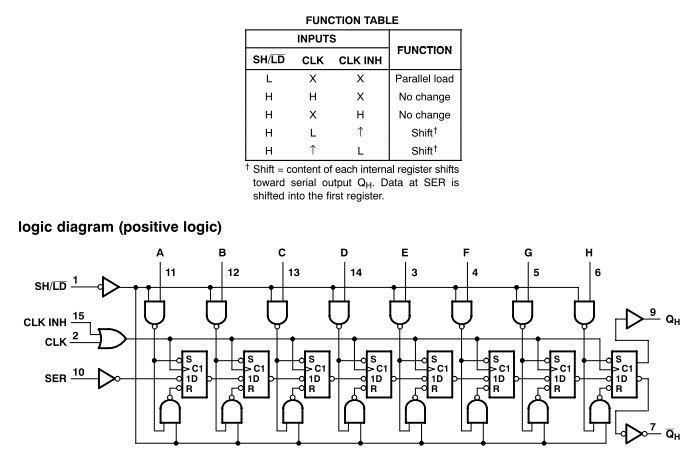

Nun möchte ich gerne den nächsten kleinen Schritt machen und eine
7-Segment-Anzeige per Schieberegister (SN74HC165) ansteuern. Mein
Schaltplan (im Anhang) sollte soweit richtig sein, allerdings habe ich
Probleme mit der Programmierung.
Dem Datenblatt des Schieberegisters (Auszug im Anhang) entnehme ich,
dass der auf SER anliegende Wert (high oder low bzw. 1 oder 0) auf den
Platz A übernommen wird (und der Wert von A auf B weitergereicht wird
etc.), wenn SH/LD high ist, CLK INH low ist und ein positiver Impuls auf
CLK erfolgt.
Um die gespeicherten Werte dann auf die jeweiligen Ausgänge des
Registers zu legen, muss scheinbar SH/LD auf low geschaltet werden. Sehe
ich das soweit richtig?

Das 74HC165 ist parallel in serial out. A-H sind Eingänge.

The’ HC165 devices are 8-bit parallel-load shift registers that, when
clocked, shift the data toward a serial (QH) output.
Die PIN's A - H sind keine Ausgänge, sondern Eingänge. Diese können
Parallel gleichzeitig eingelesen werden und danach werden die Daten
Seriell über QH ausgegeben.
Seite 2 des Datasheets verdeutlicht dir das ganze mit einem Diagramm:
http://www.ti.com/lit/ds/symlink/sn74hc165.pdf

Nimm ein 74HC595, dein SR ist parallel In. Porterweiterung mit SPI

Dann werde ich mir mal den SN74HC595N bestellen:
http://www.conrad.de/ce/de/product/1016774/Logik-IC-SN74HC595N-PDIP-16-Texas-Instruments?ref=searchDetail
Ist ja jetzt der Richtige oder? Der Function Table sieht auch schon
direkt weitaus passender aus ;-)
Wäre dann aber meine Art des Codes in Ordnung? Reicht eine ms als
positiver Impuls oder ist das zu kurz?
Jawohl. Serial In, Parallel Out. Genau das was du brauchst. :)
