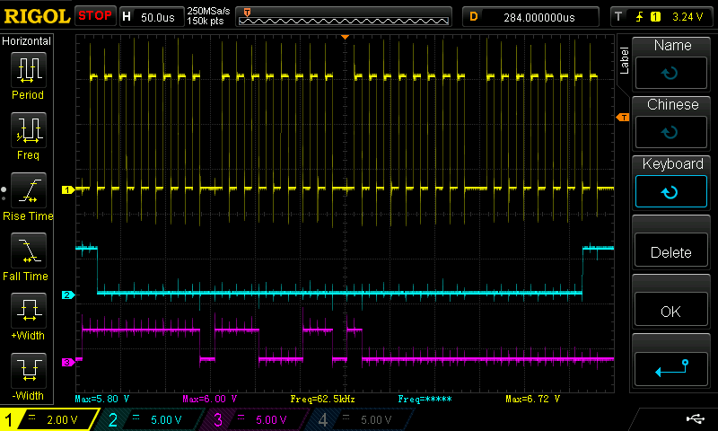

Mit dem Oszi betrachtet kann ich kaum einen Unterschied zwischen den
beiden Fällen entdecken, lade euch aber gerne später Fotos davon hoch.

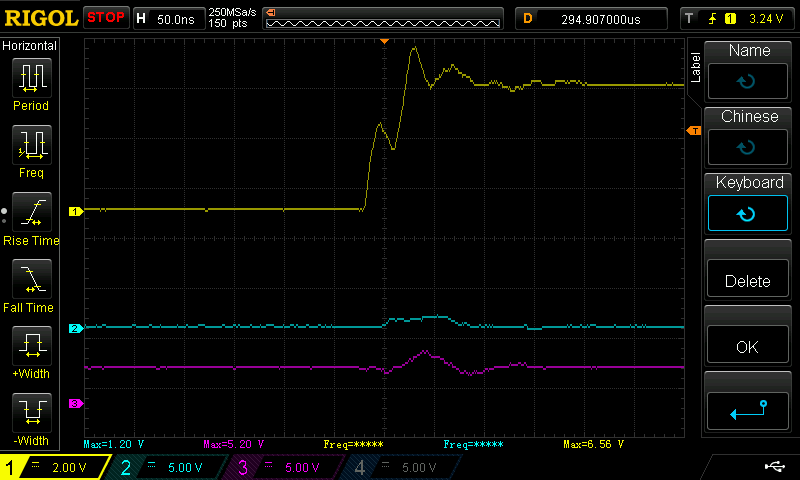

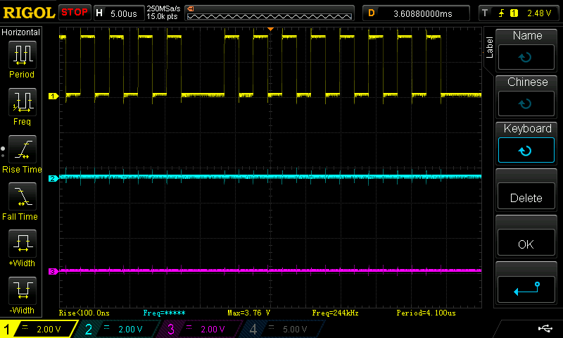

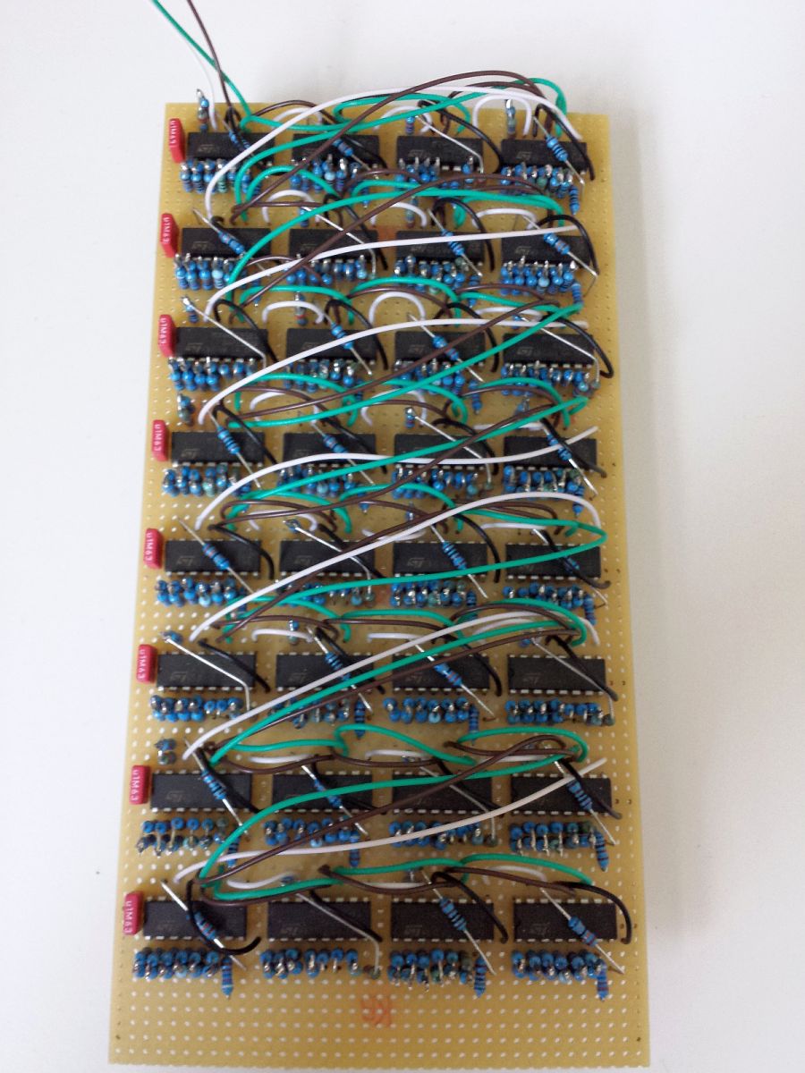

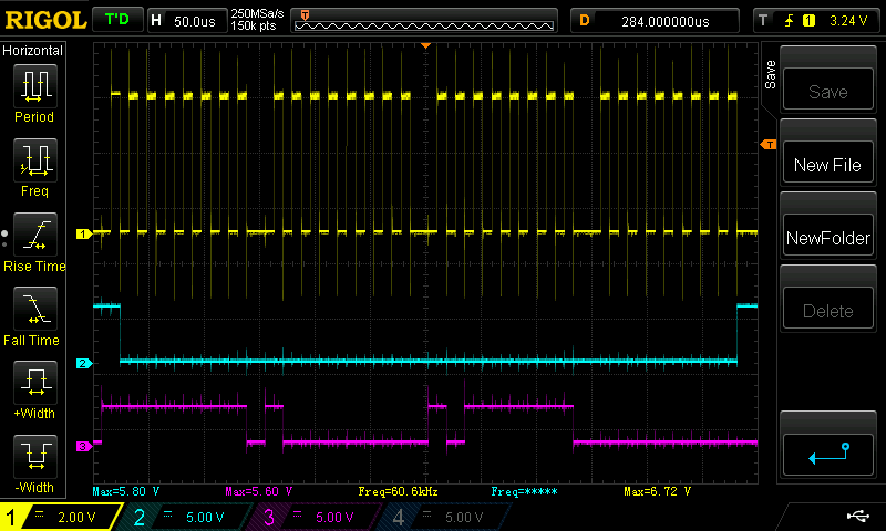

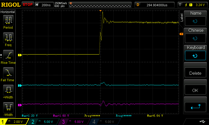

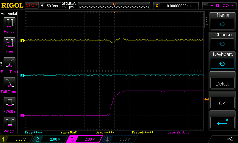

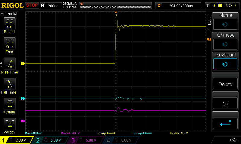

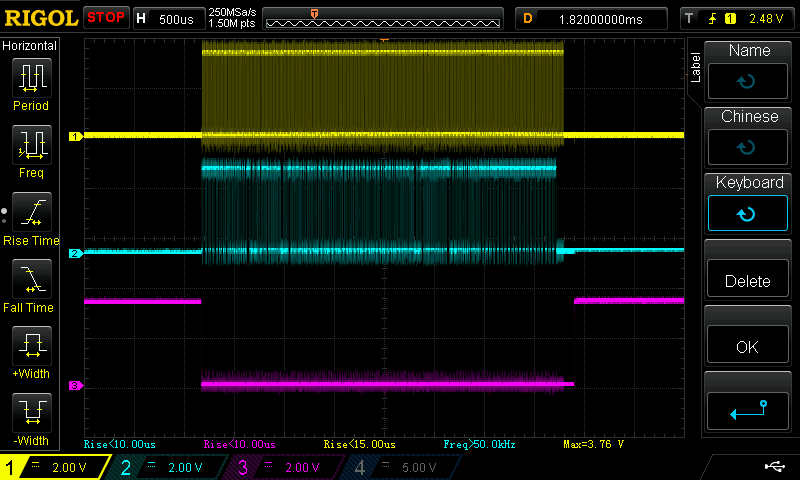

So, hier die gewünschten Aufnahmen vom Oszi und Fotos der Platine.
3x zeigt Clk beim Anschluss von 3 Bausteinen
3x_ (eigentlich 3x+) zeigt die ansteigende Flanke des Taktes bei
kürzerer   Zeitbasis
32x zeigt Clk beim Anschluss von 32 Bausteinen
32x_ Zeitbasis 200ns
32x__ 50ns
Ich denke dass in der "unsauber" ansteigenden Flanke mein Problem
liegt.. oder?
Daniel

Ich hoffe mein Platinenaufbau ist nicht allzu katastrophal und die
vielen Kabel sind nicht direkt ein KO-Kriterium für die vorgesehene
Funktion.

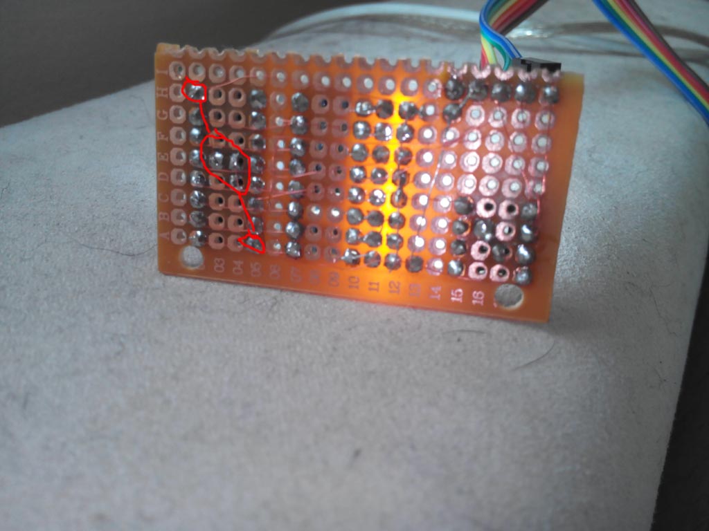

Da sind zwar irgendwelche roten Bausteine, aber ich sehe keine
Abblockkondensatoren, nur Widerstandsbatterien? 100nF zwischen Vcc und
GND jedes einzelnen 74HC595. Ohne die konnte ich schon bei einem
einzelnen Schieberegister zufälligen Krempel sehen.
Edit: Bild mal angehängt, wie das bei mir aussieht. Mit dem Touchpad
bekomme ich grad keine ordentlichen Kreise/Linien hin, Entschuldigung
für das dilettantische Einzeichnen ;)
Edit2: Sehe grad, du hast dir schöne Busse gezogen für Vcc und GND, wie
bei mir auf meiner RAM-Bank. Da kannst du Kerkos oder SMD-Kondensatoren
mit 100nF einfach quasi in die Mitte bei jedem Baustein zwischen Vcc und
GND löten.
OP #3663000
Guten Morgen,
erstma' Danke für deine Mühen.
Ich habe momentan 100nF für jede Reihe von 4 Bausteinen verbaut.
-meinst du ich sollte für jeden einzelnen IC räumlich nahe nen
Abblockkondensator platzieren?
Dein Bild ist gut ;)
Abgesehen von den Kondensatoren hatte ich jetzt das Gefühl, dass es
tatsächlich an der begrenzten Leistungsfähigkeit des Treibers liegen
könnte. Im Bild 32x__ vom Oszi kann man ja gut den Knick in der
steigenden Flanke sehen.
Ich mutmaße jetzt absolut, aber kann es sein dass beim Erreichen der
Schaltschwelle der ICs kurz die Leistung fehlt?
-> Weiß vllt. jemand was ich ggf. zur Kompensation machen könnte?

Gast #3663768
> liegt.. oder?
Ja, das IST ein Problem.
Ist aber nicht das einzige. Du siehst auf den beiden anderen Signalen
auch einen sehr hohen Störpuls, der muss auch weg.
Die unsaubere Flanke wegzubekommen ist gar nicht so einfach. Dazu muss
das Signal terminiert werden. Serienterminierung (d.h. Widerstand in die
Signalleitung an der Quelle) geht nicht bzw nur schlecht da du das
Signal über eine längere Strecke von IC zu IC führst. Für eine
Parallelterminerung (Widerstand am Ende gegen Masse) geht nicht, da der
Quelltreiber nicht kräftig genug ist.
Wie wird eigentlich die Signalmasse von der Quelle geführt? So wie es
aussieht existiert die nicht, sondern ist nur über die Masse der
Stromversorgung verbunden.
Vorschläge:
Ein zusätzliches IC (am besten Schmitttrigge) um die Steuersignale
(Daten, ShiftClock, Register Clock) von der Hauptplatine zu empfangen
und auf der Platine zu verteilen.
Die Shiftclock nicht von IC zu IC führen, sondern in der Mitte nach
oben/unten und immer Stichleitungen nach rechts und links. Damit
reduziert sich die effective Länge und in Folge die Unsauberkeit.
Die Vorschläge der anderen bezüglich Abblockkondensatoren auch beachten!
Eventuell auch noch einen grösseren an den Punkt der Einspeisung und
eine Drossel davor.

OP #3681429
Hey,
ich bins nochma' :)
Das ganze "Bauwerk" ist jetzt soweit fertiggestellt und funktioniert
auch -mit Abstrichen.
Es bestehen ein paar Probleme, die wohl mit Störungen zu tun haben,
welche ich leider nicht verstehe. Dazu gehört, dass ein Paar der
angesteuerten LEDs manchmal geringfügig flackern.
Interessanterweise betrifft es nur die LEDs, die von 595ern gesteuert
werden, welche "mittig" in der Kaskade liegen. D.h. von den 3x32 Leds
(also 0-31 RGB) flackern manchmal die LEDs im Bereich ~ 18-24. Sowohl
davor, als auch dahinter schauts gut aus.
Ich vermute dass mein Problem mit dem RCK-Eingang zusammenhängt.
Fragen:
1. Eigentlich sollte doch der RCK keinerlei Einfluss auf die
durchgeschobene Daten haben?
2. Kann ein undefinierter Pegel, bzw. Störungen am RCK die Ausgabe am
Seriellen Ausgang QH beeinflussen?
Dazu muss ich sagen, dass ich mein RCK-Signal momentan durch eine
Logigschaltung gewinne -was die Problemsuche erschwert.
Die Logikschaltung erkennt das Ende eines Datenblocks (96Bytes + 16
Nullen) und schaltet auf High um den Latch der Register zu aktivieren.
Zuerst -bei direkter Verschaltung von Logikausgang mit den
RCK-Eingängen-hat das nur Störungen verursacht und ich habe festgestellt
dass meine Logik nicht zum richtigen Zeitpunkt ausgelöst hat. Durch
verschiedene Tests habe ich dann herausgefunden dass die Logik perfekt
funktioniert, wenn ich RCK aller 96 Register auf Masse schalte.
Meine derzeitige Lösung verbindet Logik und RCK direkt, wobei RCK über
ein 1nF Kerko für alle 96 Register an einem Punkt mit Masse verbunden
ist.
Erstaunlicherweise funktioniert so alles recht gut. Ich glaube aber dass
das teilweise Flackern damit zusammenhängt.
Habt ihr vllt. Tipps, wie ich RCK sauberer ansteuern kann oder dass ich
RCK "besser auf Masse halten kann"?
Meine Logik und RCK scheinen sich gegenseitig zu stören...
Danke fürs Lesen und jeden etwaigen Ratschlag ;)
Grüße
Daniel

OP #3682928
Guten Morgen,
Martin Wende schrieb:
> Das CS Signal wird von der Raspihardware auch automatisch erzeugt wenn
> du die write_block Funktion benutzt.
Ich danke dir! Ich hatte also tatsächlich schon die ganze Zeit das
gewünschte Signal an zwei der SPI Pins anliegen -nur wusste ich das
leider nicht..
Ich versuche jetzt gleich mal das CS-Signal für den RCK zu verwenden.
Wenn ich dann noch Probleme habe, besorge ich mal den von dir
empfohlenen Bus-Treiber.
Die ganzen Abblockkondensatoren habe ich alle eingelötet, was aber
leider keinerlei sichtbare Veränderung gebracht hatte.
Habe mal 3 Screens vom DSO angehängt.
Wahrscheinlich klar:
gelb: Clk
blau: Data
lila: Rck
Freuqenz liegt bei 250kHz.
Grüße
Daniel
